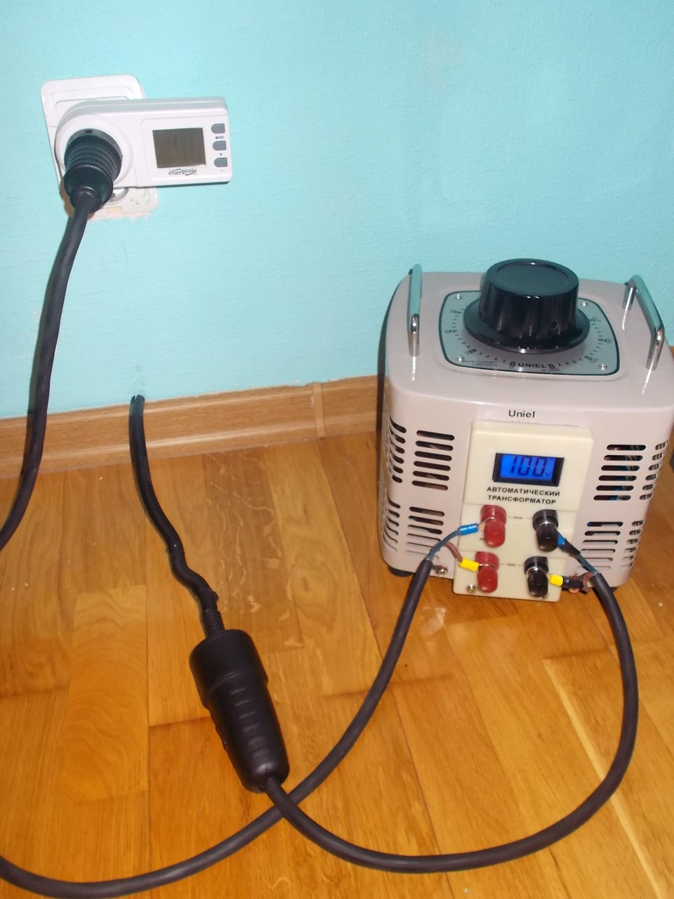

Итак пришел сегодня лабораторный трансформатор (ЛАТР) Uniel U-TDGC2-5.
Возможность регулирования мощности ЗУ я уже довольно подробно расписал в БЖ.
При помощи ЛАТРа и измерителя мощности прямо в квартире я могу смоделировать различные напряжения и объективно увидеть происходит-ли зарядка и какое потребление идет при заданном напряжении.
Тест №0 (без ЛАТР)
( напряжение из сети 220-230 В)
Зарядка идет
Потребление ЗУ 3000-3200 ватт
Выводы:
полная зарядка при помощи японского 16 А кабеля возможна за 5,5 часов
Тест №1
(напряжение от ЛАТР 240 В)
Зарядка идет
Потребление ЗУ 3300-3400 ватт
Выводы:
полная зарядка при помощи японского 16 А кабеля возможна за 5,0 часов
Тест №2
(напряжение от ЛАТР 185 В)
Зарядка идет
Потребление ЗУ 2300-2400 ватт
Выводы:
полная зарядка при помощи японского 16 А кабеля теоретически возможна от генератора 3,0 кВт Hammerflex GNR3500i за 7,0 часов
Тест №3
(напряжение от ЛАТР 127 В)
Зарядка идет
Потребление ЗУ 1800-1900 ватт
Выводы:
полная зарядка при помощи японского 16 А кабеля возможна (японская сеть 100-127 В) за 10,0 часов
Тест №4
(напряжение от ЛАТР 100 В)
Зарядка идет
Потребление ЗУ 1600-1700 ватт
Выводы:
полная зарядка при помощи японского 16 А кабеля теоретически возможна от генератора 1,6 кВт Kipor 2000 IG за 11,0 часов
Тест №5
(напряжение от ЛАТР 85 В)
Зарядка идет
Потребление ЗУ 900-950 ватт
Выводы:
дозарядка при помощи японского 16 А кабеля теоретически возможна от инвертора на борту электромобиля 2,5 кВт.
