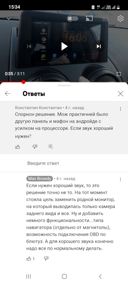

Ты в комментах писал-для хорошего звука надо всё понормальному делать, а всё это что?
Для хорошего звука нужна хорошая аудиоподготовка с аккустикой и усилителем. Планшет просто даёт немного расширить функциональность, звук от него обычный, тем более передается по блютузу.
Ну то есть надо хорошие колонки, магнитолу, и усилитель я правильно понял, или ещё что нибудь надо?Как кстате твоя вторая магнитола пионер поживает, работает?И как она позвуку лучше первой пионер?
Ещё надо хорошую шумку, которой у кашкая ну просто нет))
Магнитола норм, эквалайзер лучше чем на предыдущей, ну и конечно блютуз очень нужная вещь.
