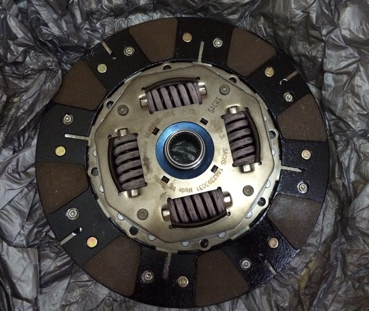

Собсна все просто, за основу был выбран проверенный на более древних ВАГах, чем мой комплект сцепления 228мм от VW Corrado 2.9 190hp.
Ставили его все "ингуши, кабардинцы…"))), начиная от Гольфов 2-го и далее поколений и заканчивая 1-ым поколением Октавий, которые относительно недавно сняли с производства. И держала она даже гарреты где много сил и 400+Нм. "Корочи все по кайфу"(с)

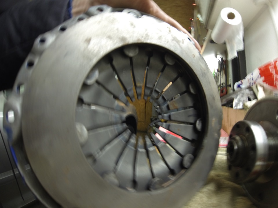

Отличие, более жесткая корзина, классический демпферный диск сцепления и более широкая (внутрь) рабочая поверхность. Т.е. бОльшая рабочая поверхность, чем у нас на 1,8ТСИ.
Кстати комплект американского Клатчмастерс сделан на той же основе, только дизельный вариант sachs.
В целом неплохо, переделали корзинку немного, свой стальной одномассовый маховик, средняя цена комплекта на наш авто 70 тыс руб. Kev4 продает свое за даром, нулевый, спешите купить)) www.drive2.ru/l/5846140/

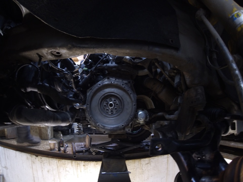

И так решили собирать двойную корзину, был найден б.у. маховик. К отчету я хреново подготовился, не спросил от какого авто был взят маховик, но вроде это Валео от дизеля, на 8 дырок под коленвал, ничего пересверливать не надо. Маховик был облегчен и проточен под нашу сцепу. В сумме наша пара Маховик-Сцепа легче на 900-1200 гр. В сравнении со штатным. Куплено 2 новых комплекта сцепления LUK на VR6.
Маховик был отбалансирован на специальном станке с использованием коленвала. Очередной раз огромное спасибо Баграту btuned и Андрею — гуру TSI. Хорошо когда есть рядом отзывчивые люди, выручили, не просто дали коленвал на время, а подарили, что бы мастер мог не только мой маховик отбалансировать, но и всем остальным. К/в конечно был немного не в форме, но мы его подправили, это все равно обошлось дешевле, чем искать б.у. живой к/в. Короче, если хотите оживить свой мотор или добавить ему мускул, все к btuned.
Еду 80 км в Наро-Фоминск именно там обитает наш мастер Александр. В первый день все пошло не так, нацепили маховик на машину:

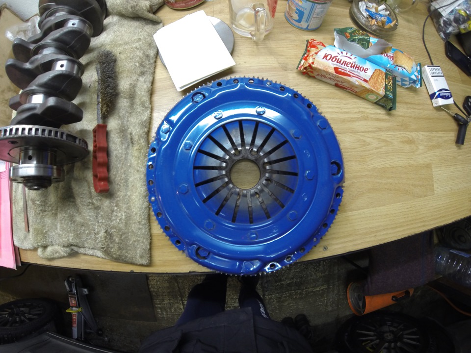

Корзина была собрана, покрашена:
При попытке повесить корзину обнаружилось, что нажимной диск треснул на месте крепления, косяк обработчика, который протачивал его. Виновные найдены и жестоко наказаны))
Так примерно выглядит двойная корзина:

Итого: мне было установлено походу первое кастомное сцепление на 1,8 ТСИ. на одномассовом маховике.
Пока, как пробный и временный вариант на одинарной корзине, но не думайте, что все так просто, корзина разбирается, обрабатывается нажимной диск, меняется угол атаки для более сильного держака и это не глубляясь в конкретику.

1) Выжим легкий! Кстати на двойной корзине, тоже не ощущается никакой нагрузки на ногу, проверяли инфа — сотка!
2) при запуске мотора, ощущение, что пропали все вибрации, что были раньше на двухмассовом маховике, при этом сам запуск легче, маховик похудел все таки.
2) Сцепа хватает в самом низу, это есть гуд, но немного надо привыкать.
3) нет никаких вибраций, на холостом ходу и на ходу.
4) Самое главное лайтовый вариант держит 390Нм. Проехал уже 750 км. В основном городской режим.

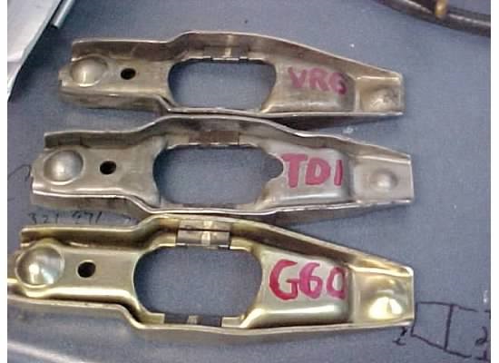

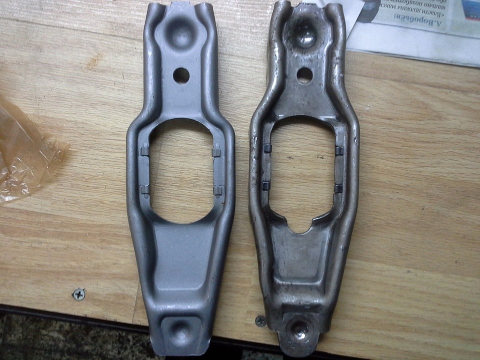

кривая корзина
Можешь уточнить по "усиленному рабочему цилиндру"? он точно "усиленный"? нет случайно номера этого цилиндра от Р32?
номера нет, и у меня стоковый пока, возможно и нет нужды в усиленном.
Но он точно "усиленный"?
