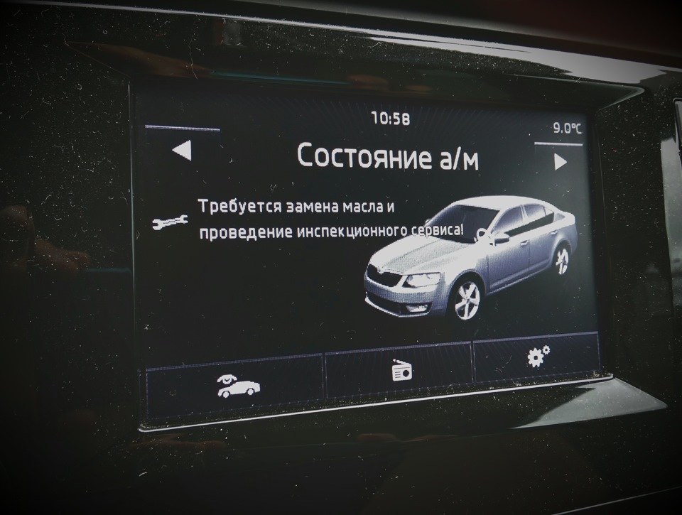

Пришло время. Компьютер утомил если честно этими надписями и пищанием:

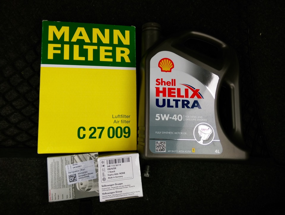

Ну что товарищи, цифра стоимости ТО в 14500 ну просто пугает) А мне еще захотелось, а наверное не зря свечи новые еще купить после первого ТО. Долго не думая решил, что надо Shell HU5W40 залить на 7500 км. По-моему на лето, для Югов самый оптимальный вариант.

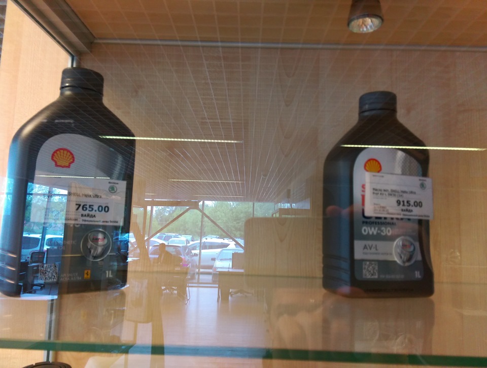

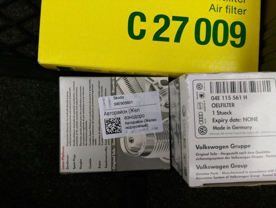

За запчасти спасибо STNikolay Не успел только салонник дойти и забыл что-то про чудо-присадку ВАГовскую. Ну да ладно, она по-моему единственное чего они продают приблизительно по магазинным ценам) Ну товарищи, SHU 5W40 по 765 р/литр)

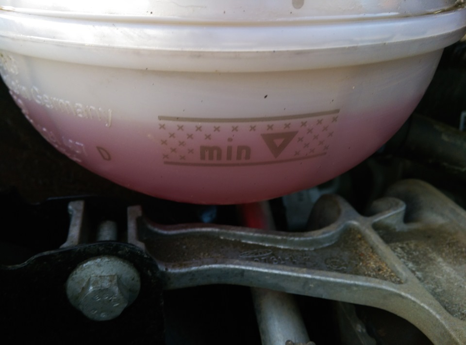

Ну в целом все как всегда, ничего не меняется.Хорошо хоть не рекомендовали использовать "болие кочественное топливо" . Если кто не понял, смотрите запись о прошлом ТО. Но зато надо долить антифриз, а зачем?
И масло тоже надо бы долить? А то ж они всем по 4,5 вливают, а мне только 4-ре залили))))) Уровень если что был на 1 мм ниже максимума! И почему-то по их мнению масло для данного ДВС используется только 0W30! Вот блин, а где это написано то?) Показать отказались, но сказали лей чего хочешь с VW 502.

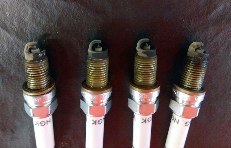

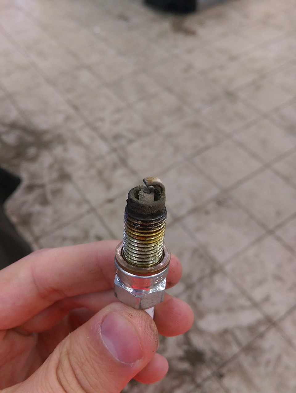

Ладно, к самому главному, смотрим свечи :
2,3 цилиндр все в норме :

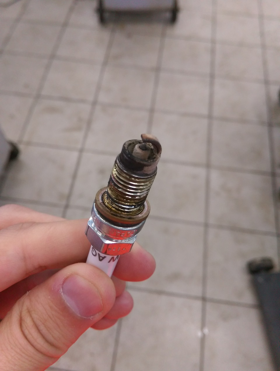

4 цилиндр уже совсем заплыла:

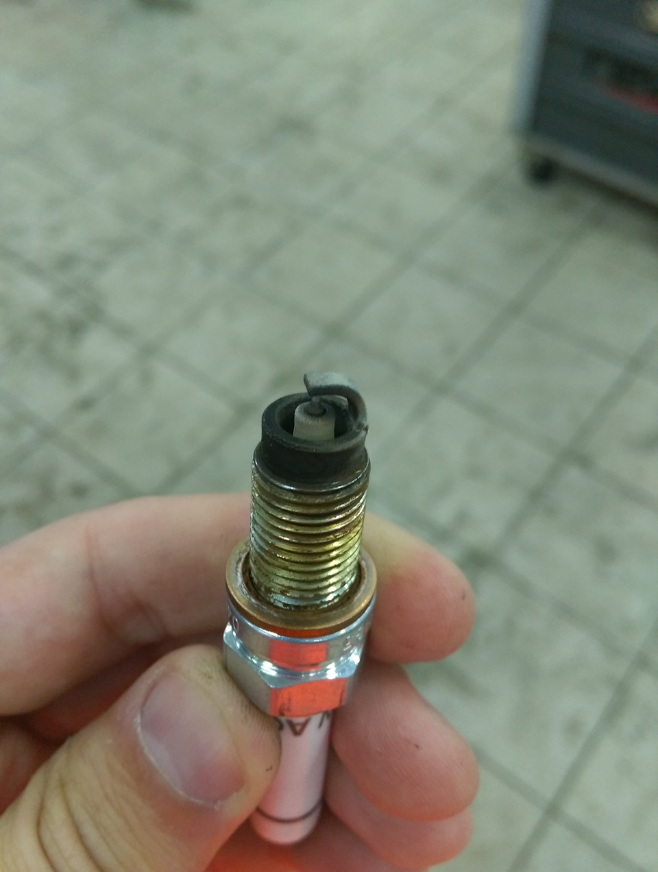

Ну и теперь с 1-го цилиндра тоже немного в нагаре непонятном:
Вот все:
Инженер по гарантии сфотографировал, обещали в течение 7-10 дней дать ответ.
Я склоняюсь, что это масло. Хотя расхода то нет. Вернее есть, но далек он сильно от тех норм, что описывают в ТПИ и т.д. Если у кого есть опыт и догадки, пишите…

Почитай, 4-я была не очень
Свечи новые входят в замену гбц, настаивай…меня сначала хотели заставить заплатить, но потом признались что входит
Да надо ли менять гбц — вот в чем вопрос. Тут скорей либо маслосъемные, либо еще что-нибудь, но только в одном или двух цилиндрах

Да, в четвертый цилиндр подкидывает масла. А стиль езды какой? На каких оборотах переключаешься?
Я бы сказал смешанный. Но медленно не езжу. С другой стороны привык к атмосфернику, где не раньше 3500-4000 переключал. Теперь обороты сильно упали. Думаю 2000-3000 — чаще всего. Хотя могу и до 5000, ну для профилактики тоже надо.
Езда самая правильная. Значит это конструктивные недоработки в моторе дают о себе знать.

Действительно, и с чего это ОД решил, что масло именно 0W-30 ? И ведь ещё написали что клиент предоставил не 0W-30, а 5W-40, бредятники! Хоть не стали доказывать, что допуск 502 неправильный. Мой ОД вообще предлагал мне с 504 кастрюль залить, но я принес свое шелл с 502, и короче им без разницы 502 или 504, а по вязкости и подавно.
Горячая линия Шкоды твердит : только 502.

На свечах похоже, что масло, но ведь не жрёт же она у тебя… Хм?
Наверное один цилиндр жрет)

ГБЦ под замену, это однозначно …и тебе её одобряет с такой то свечой четвертой
Ты знаешь, я бы не хотел).Вскрыть, посмотреть можно
