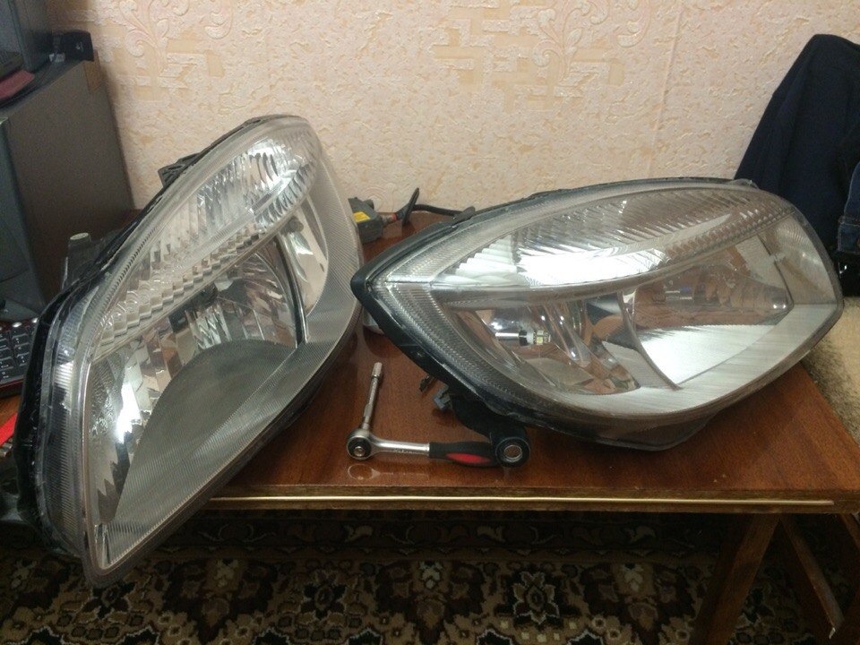

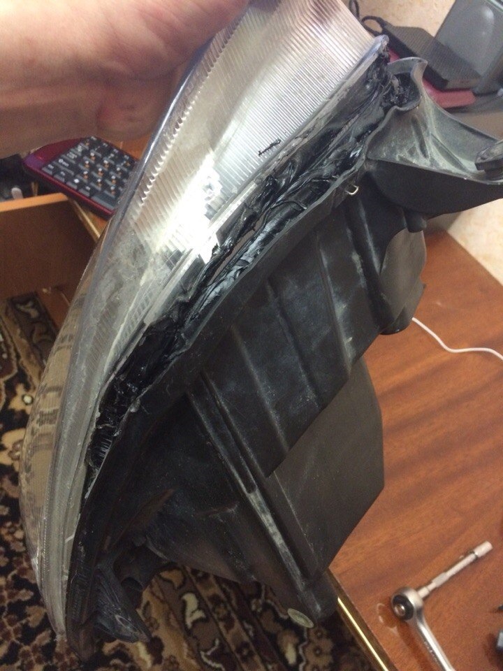

достали помыли — разбираем

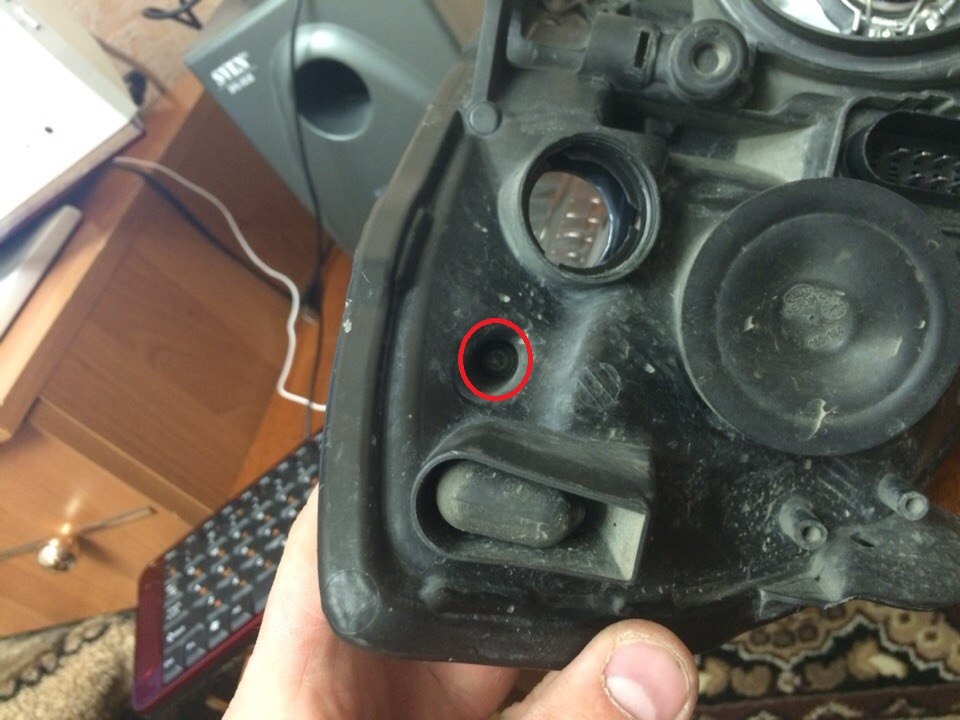

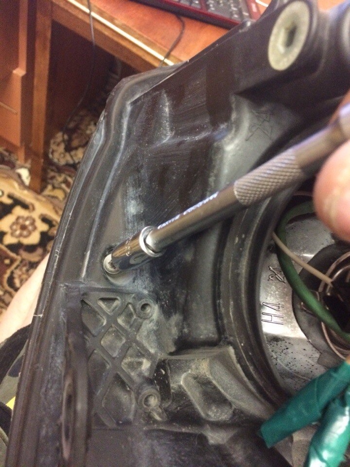

первым делом выкручиваем все звездочки — их две!
выкручиваем

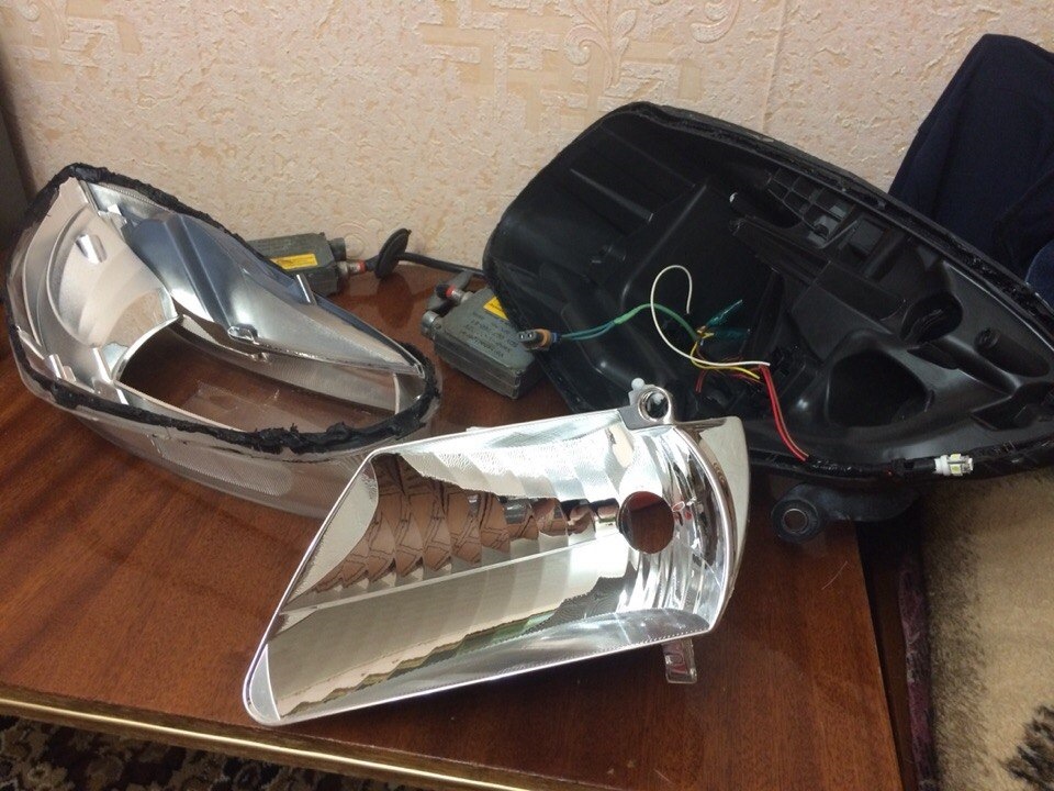

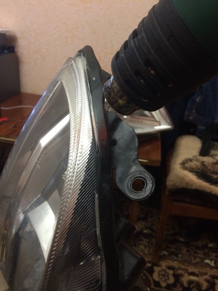

сказать честно удивлен — разобрались на ура мин 10 потратил и даже в коробку не ложил так по верху грел и подковыривал — все очень и очень простою

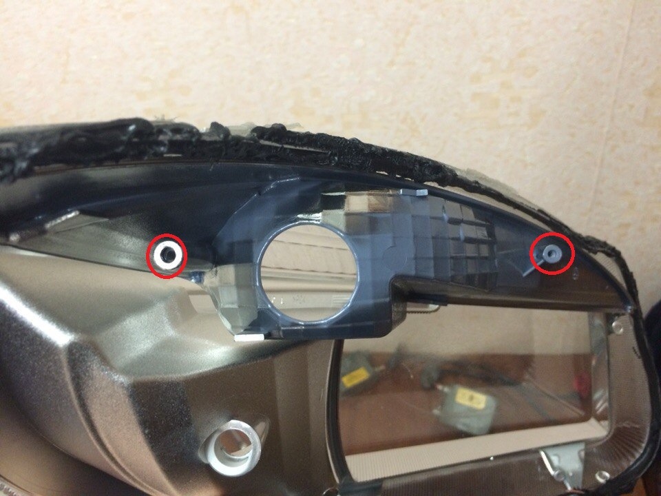

для удобства и борьбы с клеем — я просто его срезал канцелярским ножом — как по маслу
места крепления звездами на самом стекле.
вот что вышло…
продолжение №2
продолжение №3
