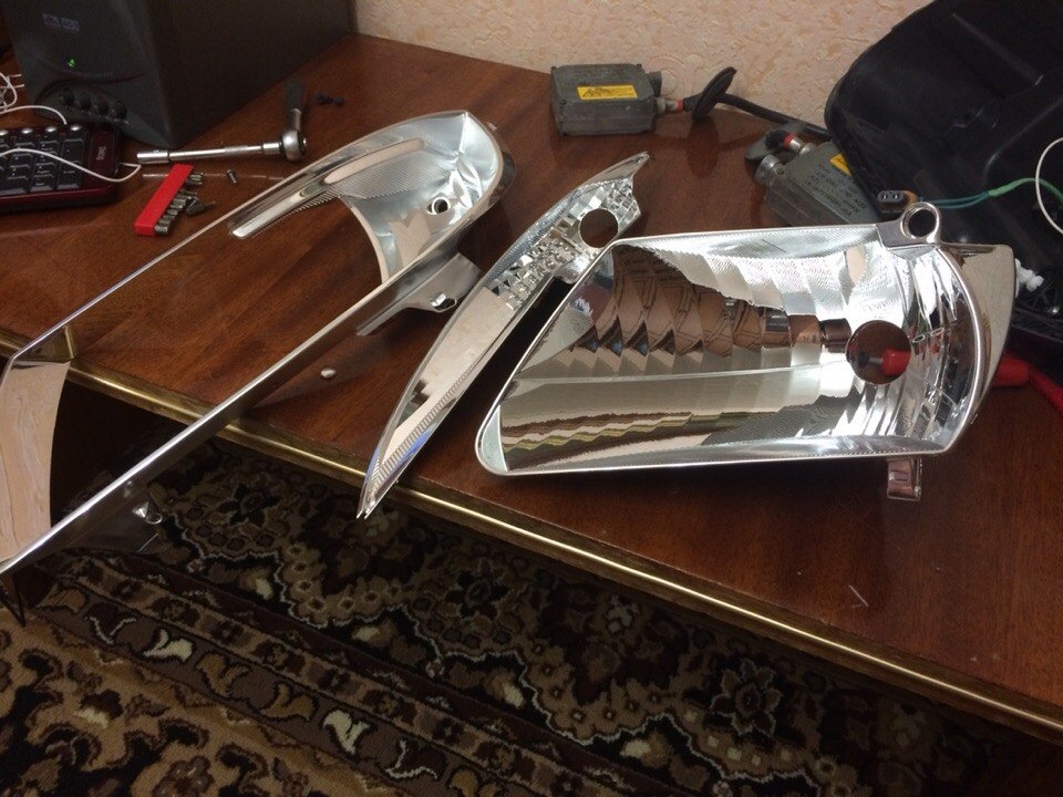

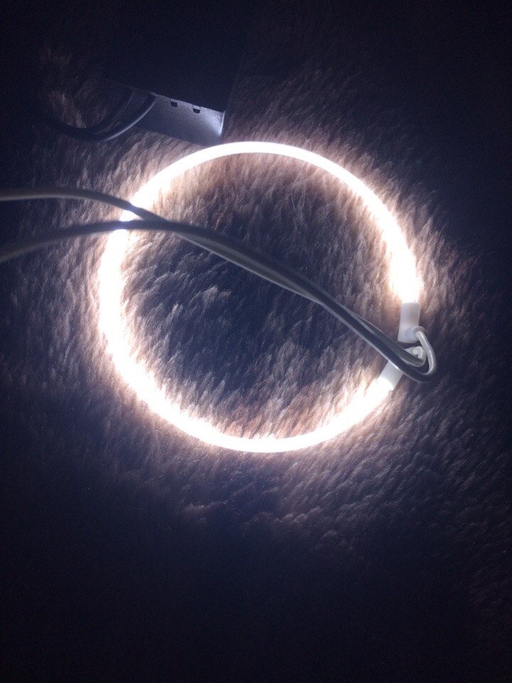

и так вот все снято

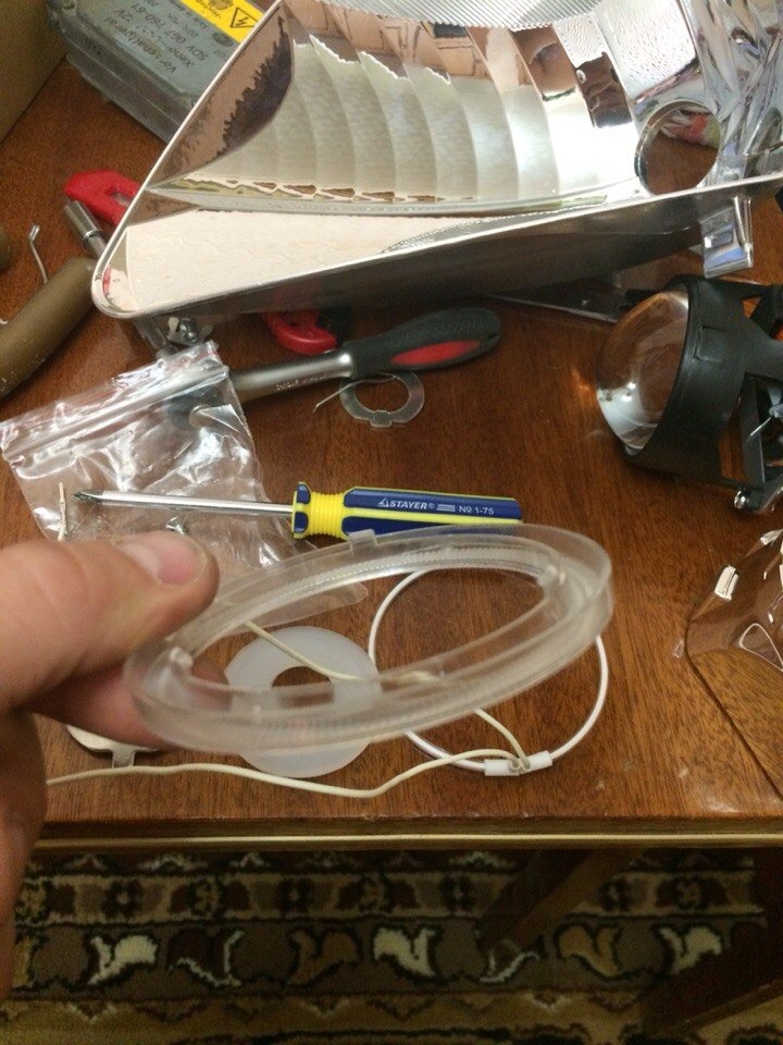

с линзы снимаем контакты фишки — снялись очень легко надавливаются просто с обратной стороны отверткой и вылетают с пазов

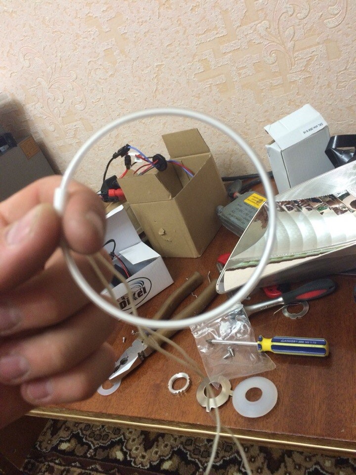

снимаем стекло ангельский глазок
там стоит круговое кольцо — похожее на лампу типа дневного света))))

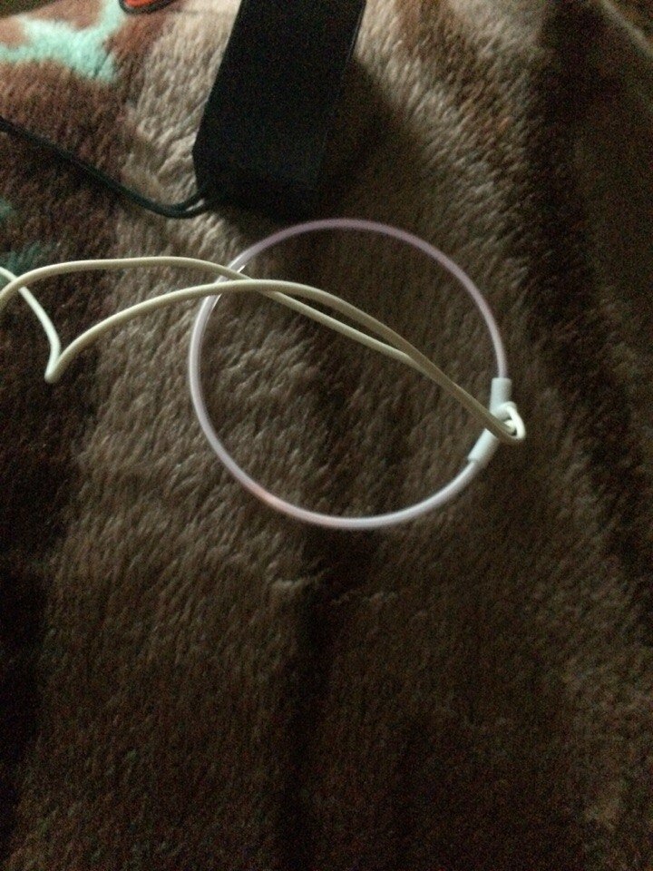

подключил для теста к аккуму ноутбука через специальный блок который идет в комплекте
урурур)))))

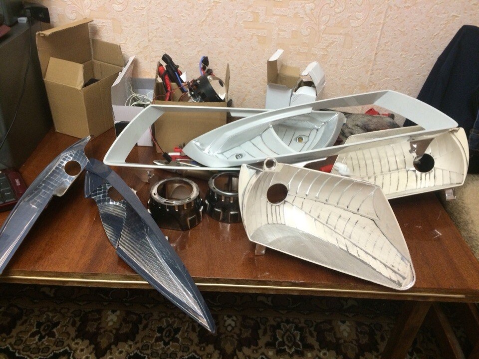

берем растворитель и ватные диски или просто вату — и счищаем весь блеск чтобы хорошо лег грунт и краска. завтра отдам на подготовку.
начало разборки №1
продолжение разборки №2

так как расклеивал?
ну как как феном грел и поддевал отверткой…и разъединял
