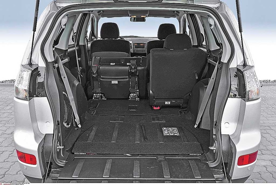

В прошлой части мы примерили кресло и даже его почти установили. Спасибо одноклубню, скинул ссылку на 3 ряд продающийся в питере за адекватные деньги, я тут же связался с продавцом и выкупил ряд, впридачу еще и органайзер прихватил. Параллельно с этим продумывали надежную замену оригинальным задним креплениям третьего ряда без насилия и варки.

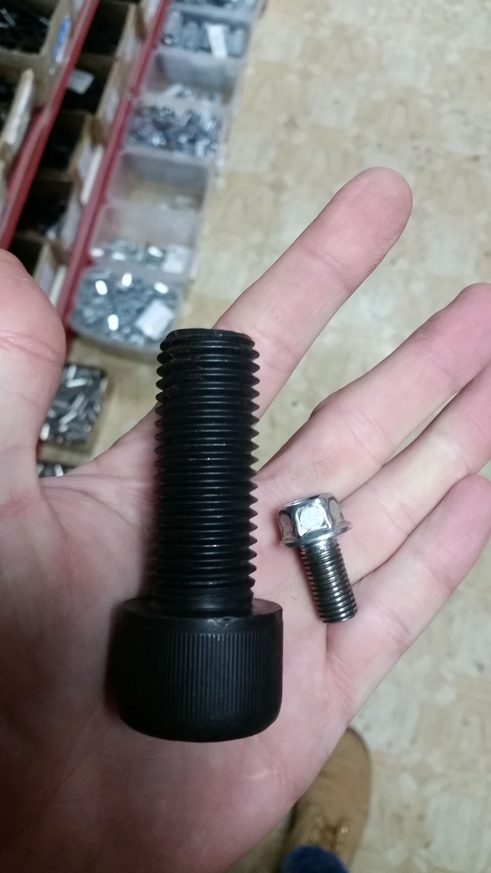

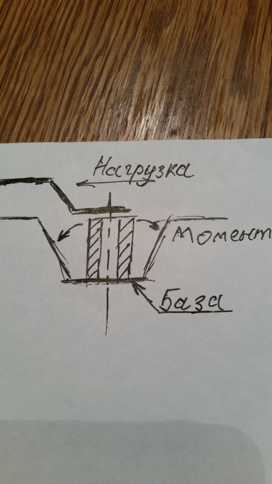

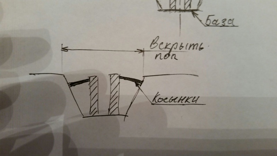

Прослушав теоретический курс по методу gvidonovich о распределении момента в зависимости от нагрузок и проштудировав наглядные пособия и схемы
было принятно решение по технологии крепления.
а пока куплены все компоненты.

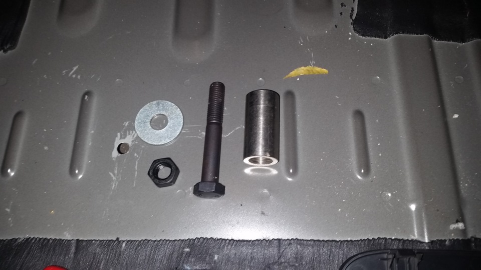

но затем подумал что момента будет слишком много и закупил более нейтральные 12.9 прочности

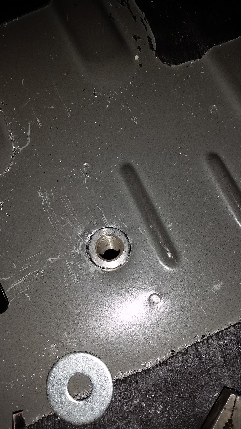

Смысл был в том чтоб втулка встала вровень пола и крепилась с одной стороны в лонжерону а с другой к сидению ибо крепить сидение к полу ровно тому что не крепить его вовсе. Пол — фольга и жесткости ждать от него не приходится.

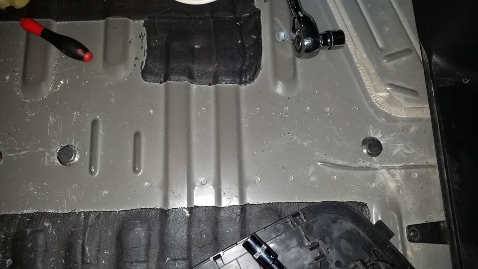

Дальше просверлили пол и всунули временны фтулки
примеряем болты

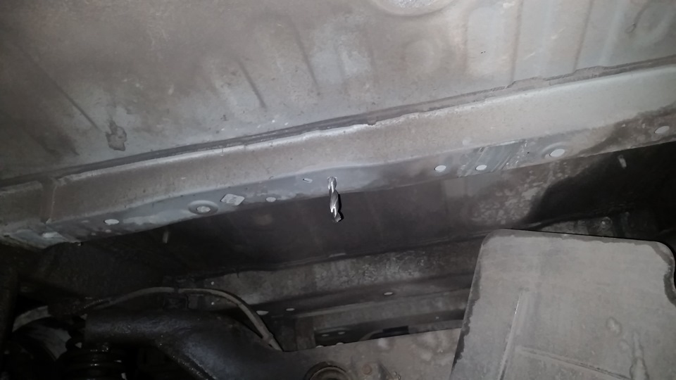

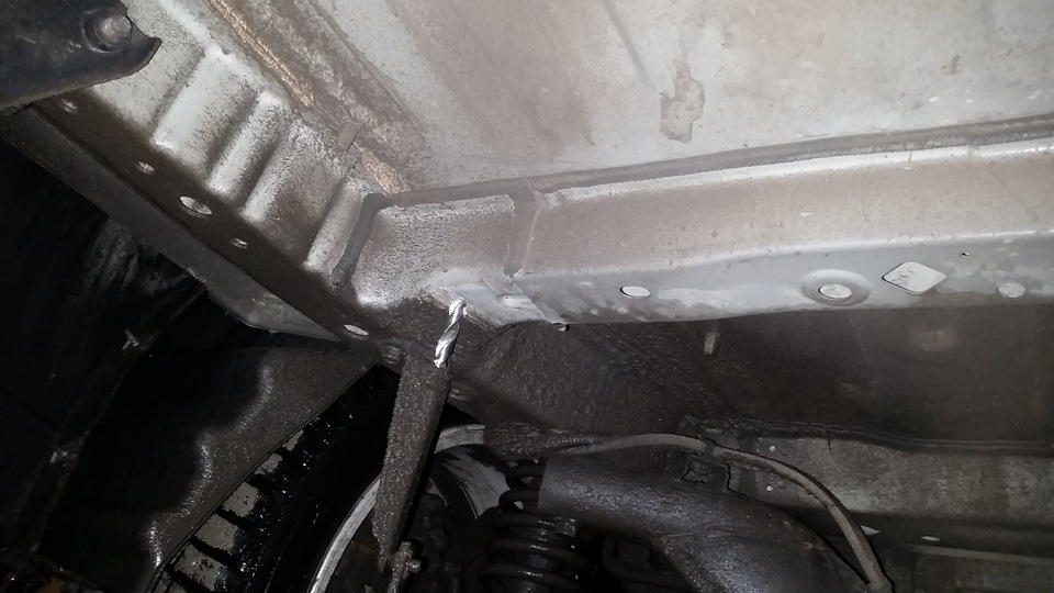

снизу сверлим лонжерон на 12 болты.
вставляем болты снизу, сверху накидываем гайки.
Спереди крепим на м10.

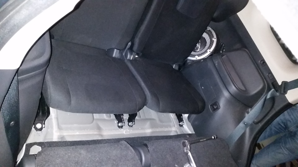

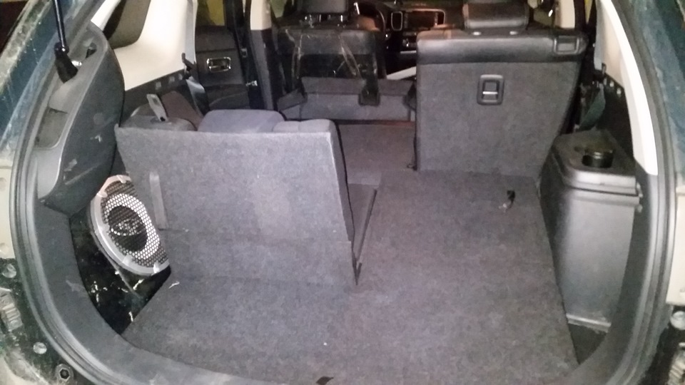

Получаем картинку.

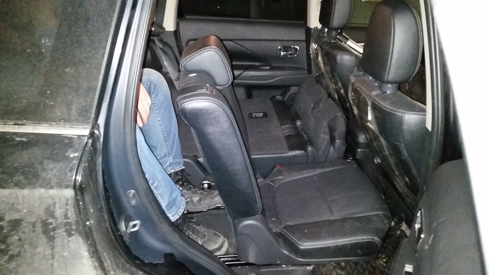

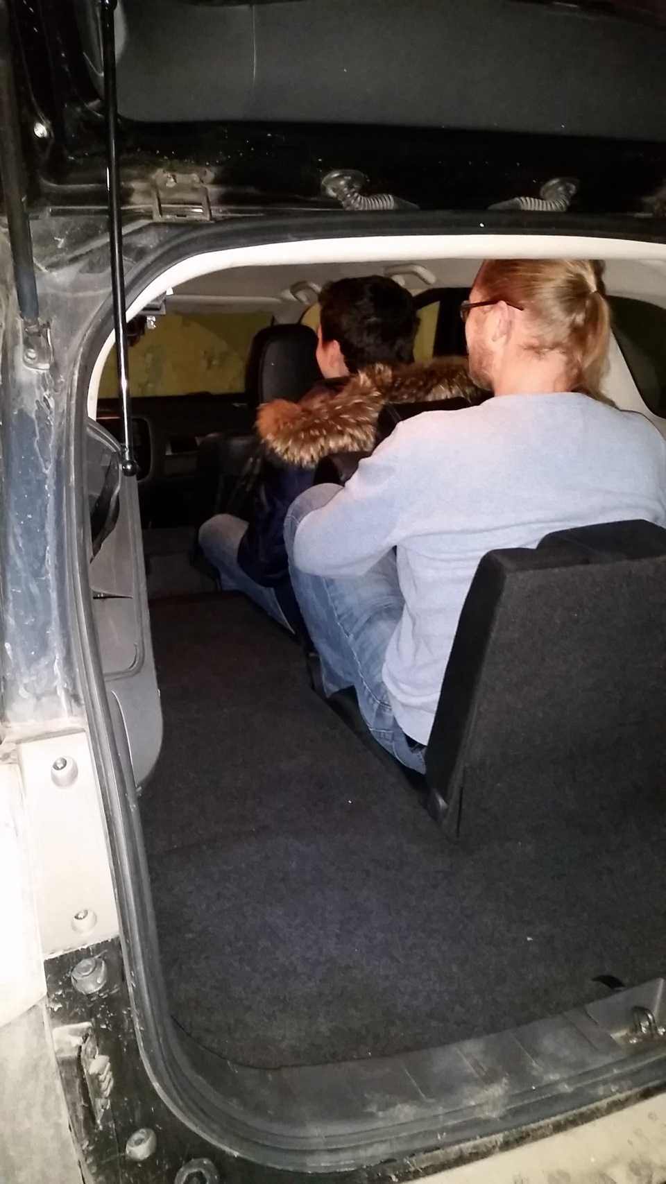

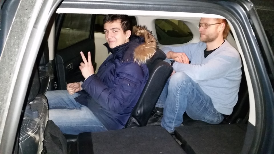

Теперь самый фан. Посадил 2 здоровых бугаев и начал внушать им как крут 3 ряд.
gvidonovich ростом 187 почему то расстроился что его 49 растоптанный не зашел с первого раза.

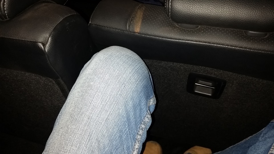

Потом я сам сел вперед, установил минимально удобное положение, сел на второй ряд, так же примерил сидушку и перебрался на 3 ряд.
Что могу сказать, сидеть 192 см и 85 кг с 44 ногой можно, даже можно немного развалиться. Тяжелее туда залезть чем там разместиться.

здравия желаю. подскажи размер болтов и втулок.

"вставляем болты снизу, сверху накидываем гайки." — а почему не наоборот?

Шура подскажи размер втулки и болта, длины сверла сколько нужно? задние дыры делал просто по салазкам сидушки когда она была уже прикручена спереди ?

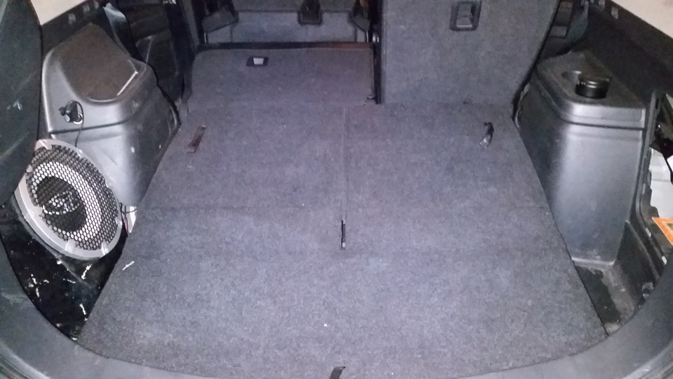

Добрый день. Классно получилось. Теперь можно извозом пассажиров заняться. Дополнительная прибыль все-таки. Глядишь и окупится по вложенным затратам. Кстати, на фото меня заинтересовал сабвуфер. По динамику и грилю вижу, что от Аутлендера XL. А сам короб похож на оригинальный от Аута 3. Поясни, пожалуйста. Заинтересовало.
короб — точнаякопия оригинального но из пластика другого состава. Это мои игры развлечения были. он один единственный и больше его нет, считай колхоз самострой. а динамик и гриль — да. от экселя.

Ты не лукавь… я с собой сразу взял болгарку, твою дрель я просил после того как свою обламал где-то на второй дырке лонжерона )))
Болгаркой хорошо делать дырки. А вот круглые отверстия она делает не очень… круглыми)))
на фото где сидят двое парней видно, что на среднем ряду человек сидит с опущенными коленями, то есть комфортно, а у человека который сидит на третьем ряду, коленки задраны вверх, так можно проехать не долго и небольшое расстояние. Отсюда вывод только для детей, или тещи. Хорошее решение для семей с детьми, очень жаль, что ммс Рус не предоставляет это хотя бы как опцию для Российского рынка, который их и держит на плаву… Ну а реализация как всегда на высшем уровне, только фото отчет страдает в качестве

В полутемном гараже не особо заморачиваешься… сядь на под и ответь себе на вопрос сколько ты на полу сможешь просидеть? 12 часов конечно просидеть на 3 ряду будет проблематично, а 2-3 легко. И да, конечно там меньше комфортно…
