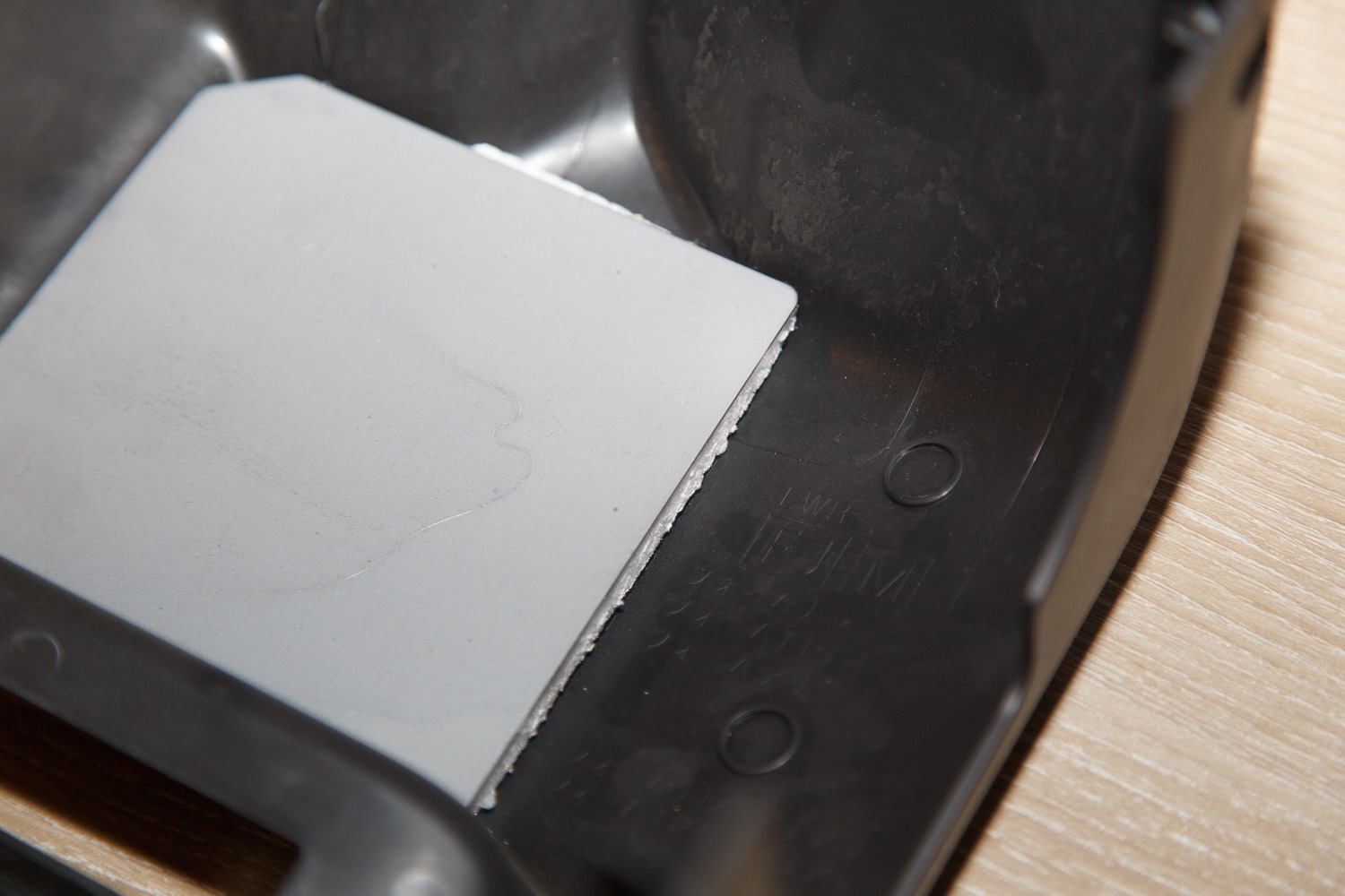

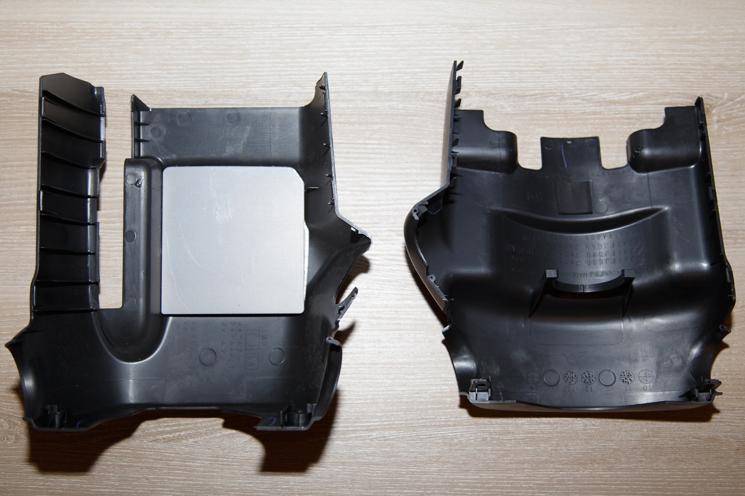

За рулём идет пластмассовый защитный кожух из двух половинок, который закрывает основание крепления руля вместе со шлейфом проводов, идущих в руль и в подушку безопасности. На нижней половинке пластикового кожуха неизвестно для чего находится стальная пластина. В сборе подрулевой шлейв проходит в опасной близости возле кромки этой металлической пластины. Вероятно есть риск перетирания шлейфа об угол этой пластины и соответственно всё это может привести к непредсказуемым последствиям.

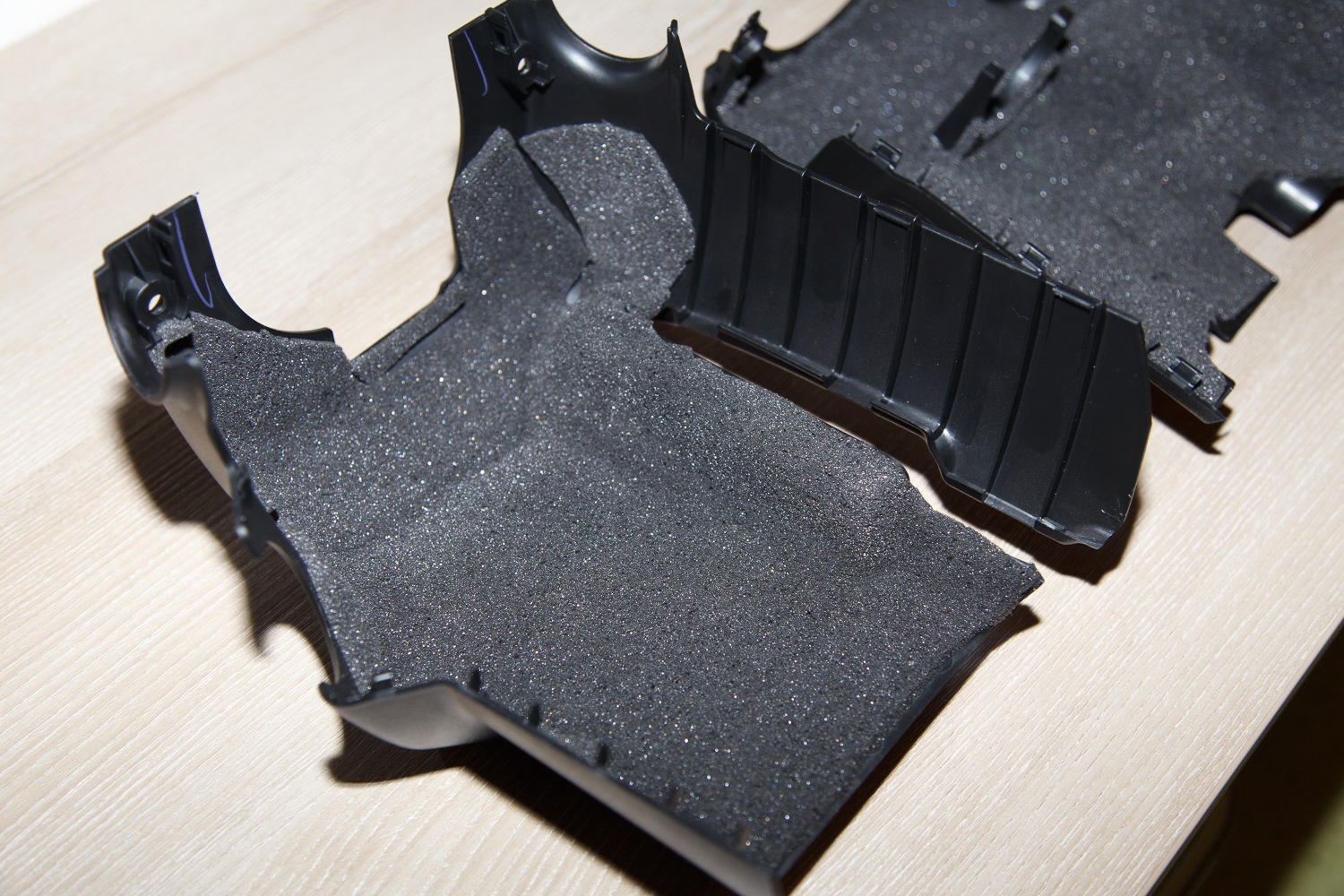

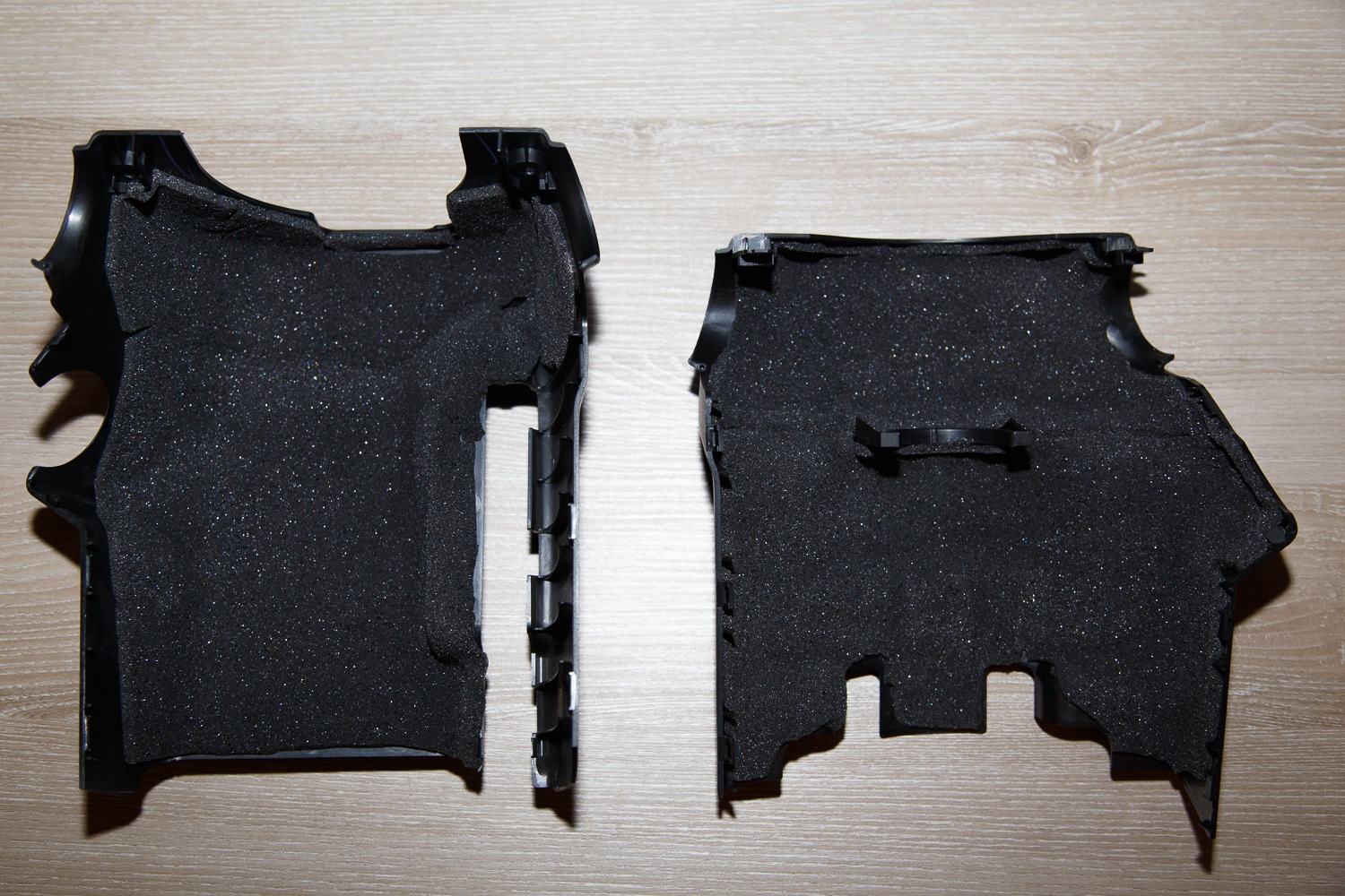

Проверил подрулевой шлейф. Визуально там всё оказалось хорошо. Следов перетирания не было замечено.

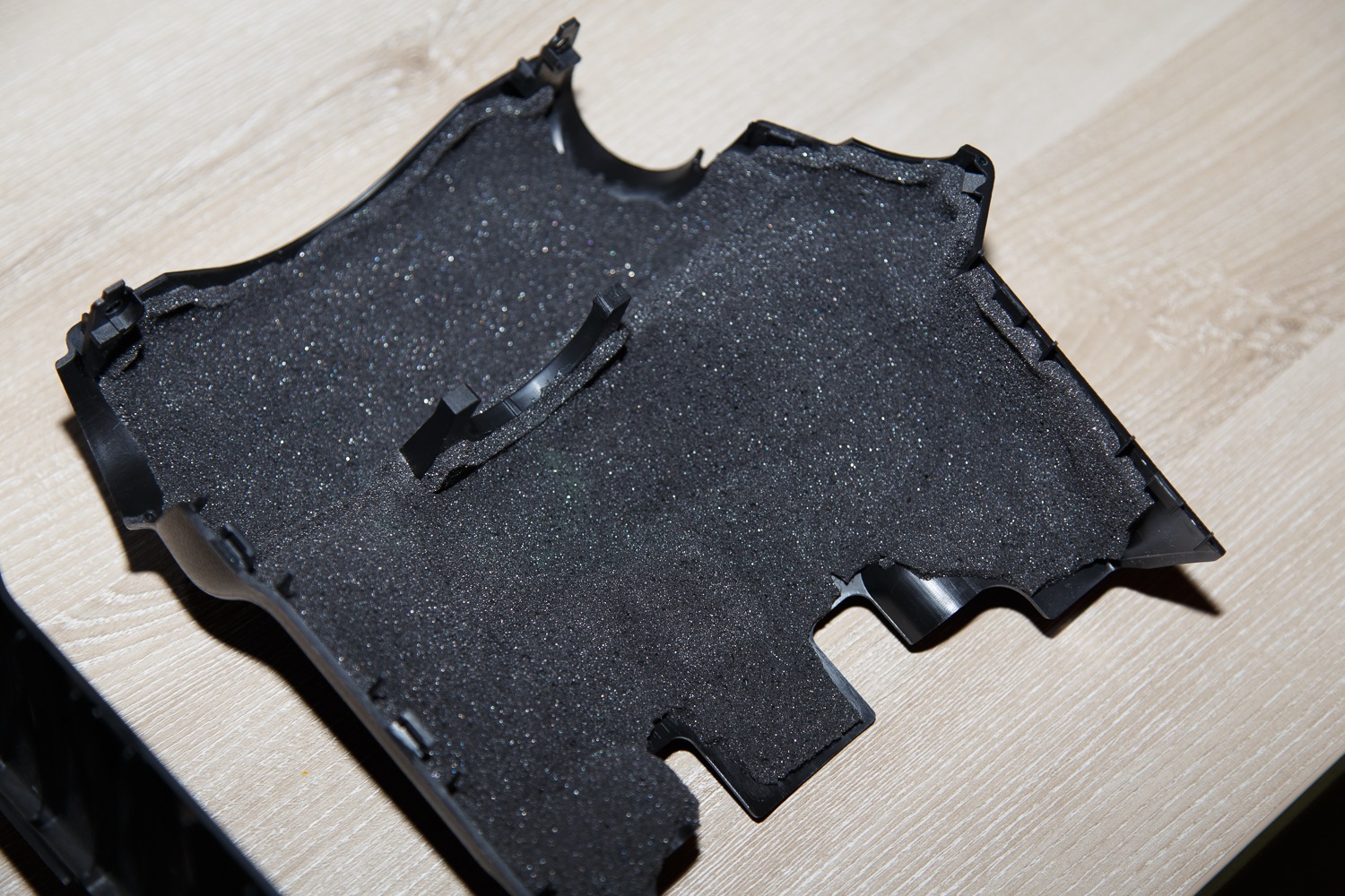

Купил лист StP бипласт 5мм и проклеил изнутри обе половинки защитного кожуха. Достаточно было проклеить только нижнюю часть поверх металлической пластины, но я навсякий случай сделал обе, т.к. материала осталось достаточно.
Для снятия половинок пластмассового защитного кожуха выполнил следующие действия:
1) повернул руль влево почти под 90°, чтобы показался первый саморез. Открутил его
2) повернул руль аналогично право, чтобы показался второй саморез. Открутил и его
3) опустил вниз рычаг-фиксатор положения руля (находится в нижней части)
4) опустил руль вниз
5) специальную пластмассовую лопатку (или можно использовать отвертку, обернутую в ткань, чтобы не повредить пластик) вставил в зазор между половинками кожуха, аккуратно поддел и разделил половинки
6) вытащил обе половинки, меняя положение руля вверх-вниз

Действительно, проще самому сделать. Я тоже все полностью обклеил
На ТО сделали за 15 минут по отзывной, пока меняли масло в двигателе. Кабеля целы, из всех машин, а это не только Фори, но и Ауты- лишь у одного, со слов мастера, перетёрлась изоляция, до проводов не дошло. Обклеивалась только плоскость пластины.
