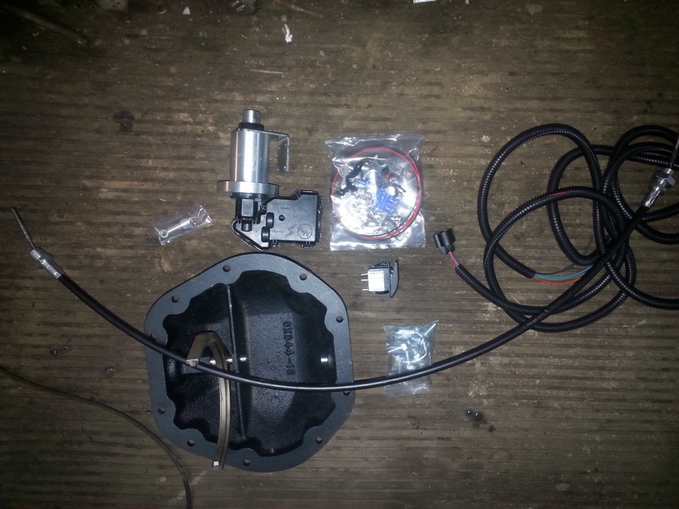

5 — OX-Locker + Actuator — про сам ОХ уже есть статья www.drive2.ru/b/378800/ но по мимо ручки включения есть ещё электрический актюатор который выполняет роль ручки но управляется с кнопки, вот как это выглядит у американцев

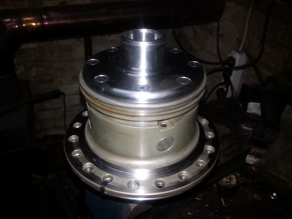

В общем решили ставить его так как тут сама блока и её включение это одна механика, в комплекте идёт крышка усиленная, докупили тросик и актюатор, в общем с повышением цен на доллар вышла блока со всеми этими железками в 52 тысяч, не дешевле чем АРБ но ни какого воздуха ни какого компрессора и провода которые идут к актюатору можно спрятать куданить под кузов куда не достанет ни кто и ни что.
вот собственно сама блока
во всё остальные железки

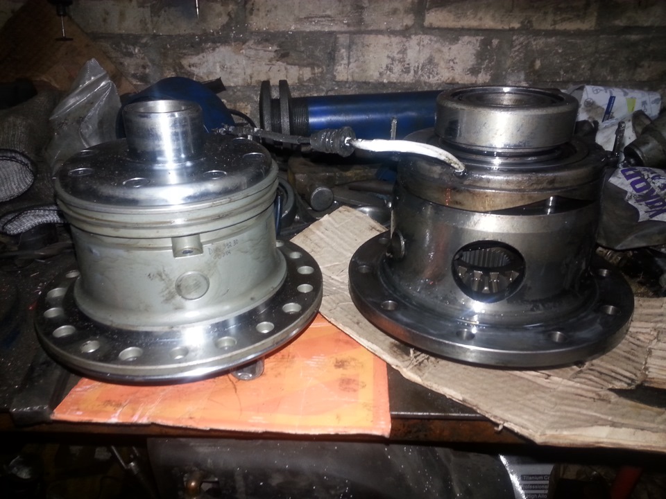

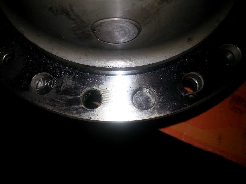

вот 2 брата
на оксе 20 отверстий в одной железке и 10 в другой, последнее время америкосы делают по 20 отверстий в своих блоках одни под маленькие болтики другие под большие, видимо у них есть DANA-44 с разными болтиками крепления планетарки, разница у них буквально в 1,5 мм в диаметре

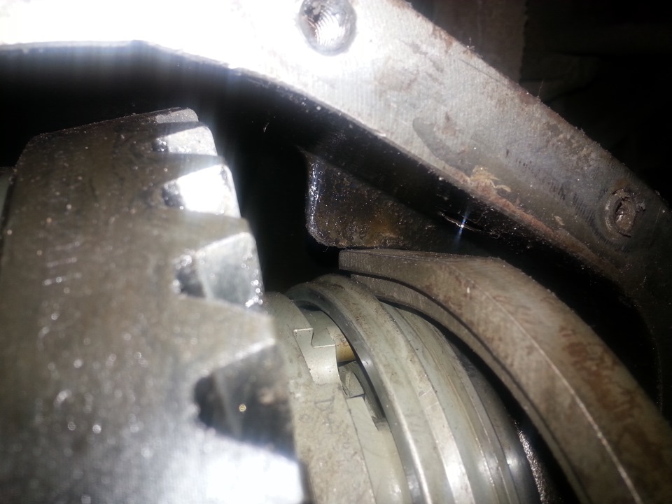

Выставил пятно всё хорошо, начал ставить крышку с вилкой, а она категорически туда не лезет, не мог понять в чём дело, снял вилку и попробовал её поставить, оказалось всё просто, вилка упирается в какой-то отлив на мосту
и тут я вспомнил что где-то видел что америкосы их подпиливают, полез посмотреть инструкцию
всё верно надо отпиливать, благо он не толстый а всего миллиметра 3-4
вот как это получилось

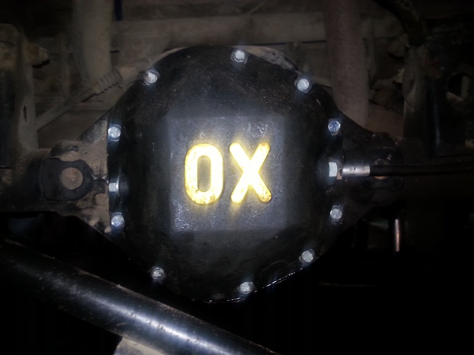

Примерно выставил тросик, он регулируется с обоих сторон по этому с одной стороны надо выставить так чтобы с другой был максимальный диапазон регулировок
и поставили крышку окончательно

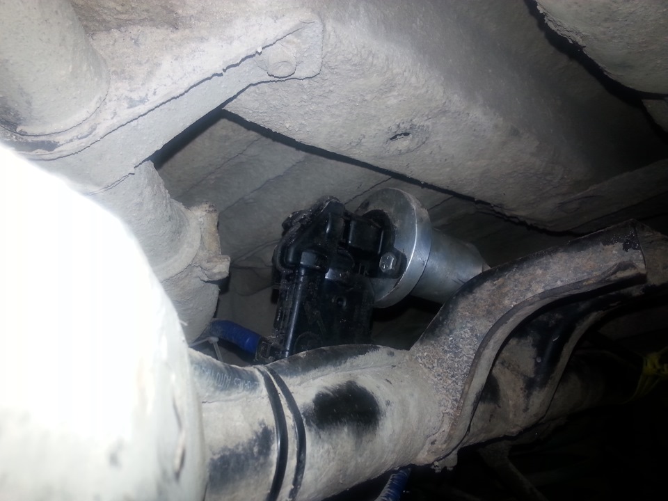

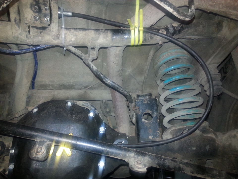

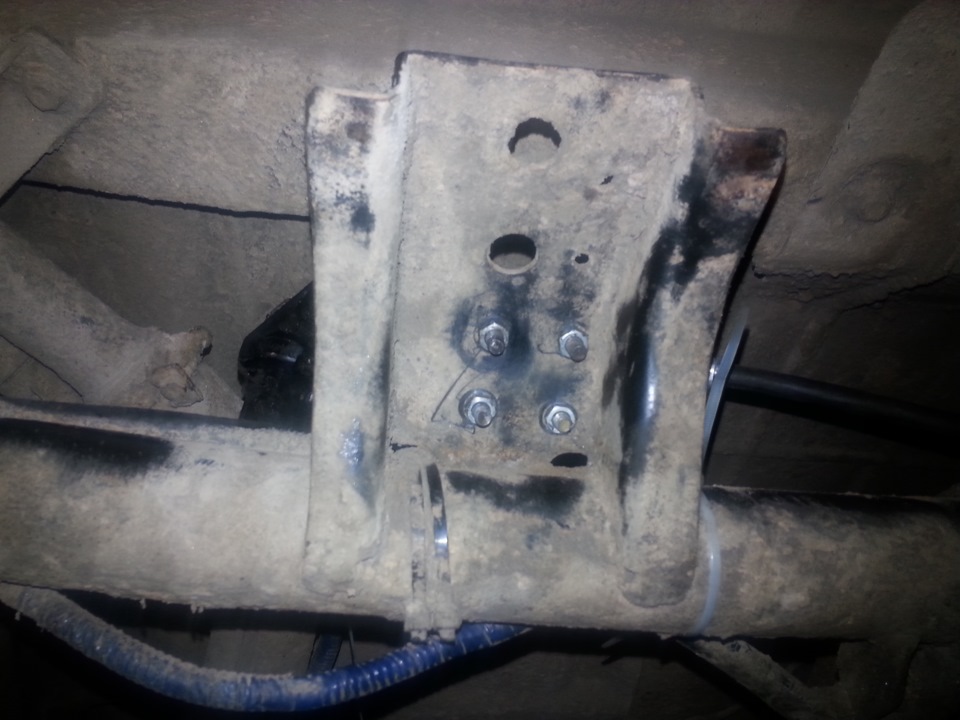

Актюатор решил ставить на раму сверху, на поперечную балку, тем более на ней есть удобная площадка
и нормальный угол работы тросика
прикрутил актюатор на 4 болтика м6
вот как выглядит с других ракурсов

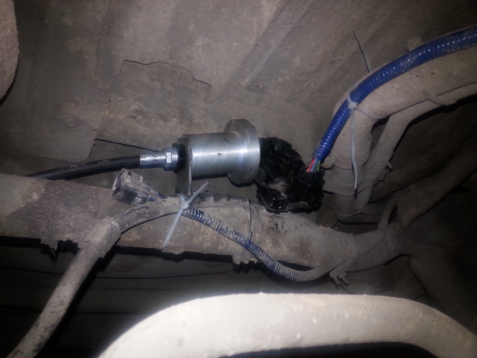

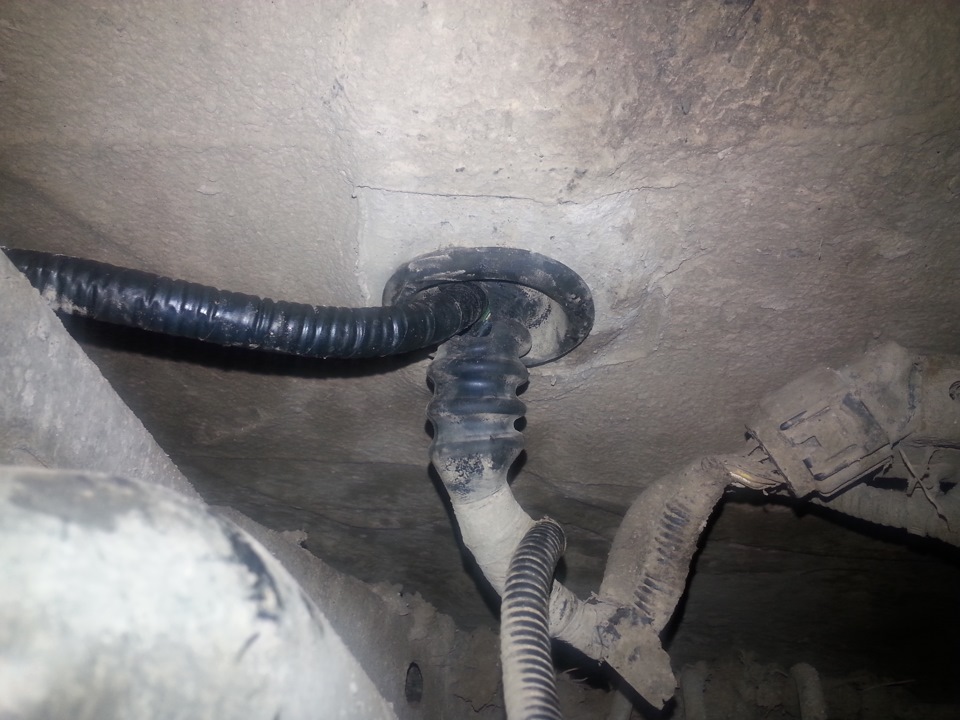

Я не знаю почему НО провода которые идут с актюатором почему-то короткие, нам конечно их хватило, НО в притык, пришлось практически на прямую прокладывать проводку по наикротчайшему пути, то есть поверх бака и в резинку в которой идёт проводка для управления раздаткой

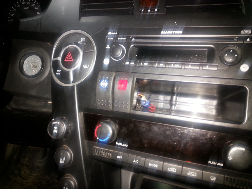

ну а там всё просто по схеме подключается и кнопка выводиться куда удобно.
мы поставили её туда же где стояла кнопка от елокера
работает отлично.

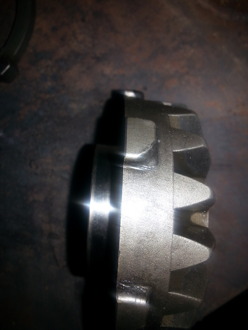

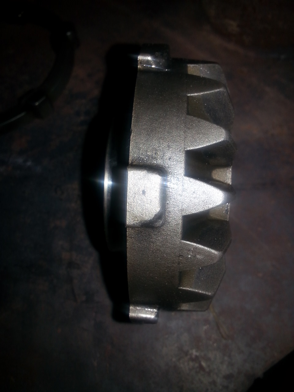

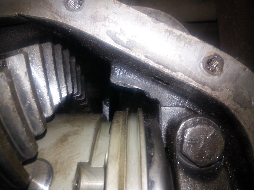

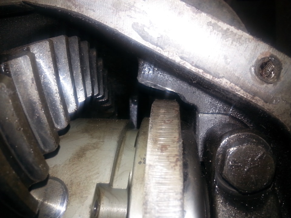

П.С. конечно же не могли удиржаться не разобрать елокер который начал трещать, как оказалось треск у него стоял когда были большие нагрузки, при не больших он даже работал.
и всё оказалось не так плохо как в той статье
шестерня полуоси слизана оказалась тока с одной стороны

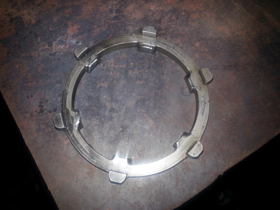

и самое главное!

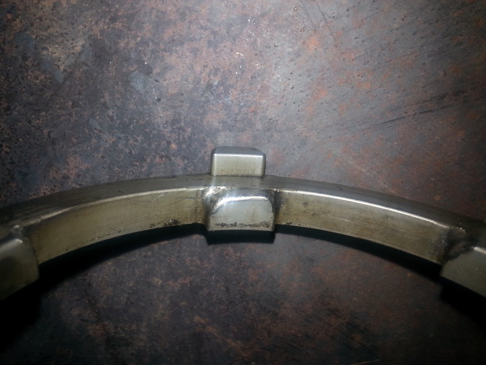

Кольцо которое было сломано в этой блоке осталось целое
И у него так же зубцы зализаны в одну сторону
в общем решили попробовать отдать на завод где аргонам наварять эти слизаные зубцы и закалить.
