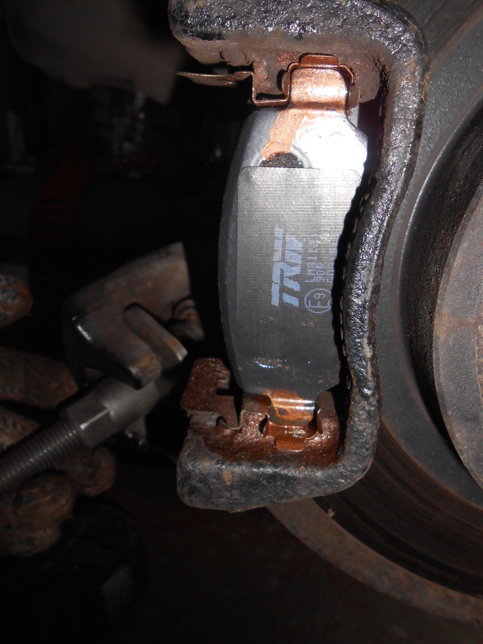

То что диск снимался свидетельствует алюминиевый спрей на ступице… кста, мне очень понравился… приобрету себе Ликви Молевский для установки дисков (сейчас пользую медный).
Итак, приступим к разборке… снимаем всё. Готовим к установке.
После этого смазываем контактные поверхности.

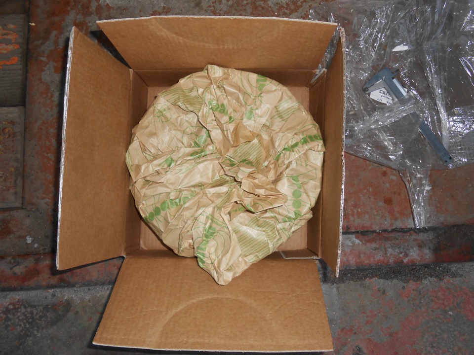

Переходим к новым деталям.
Разворачиваем упаковку, а там…

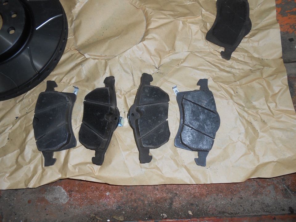

В сравнении с ATE Power Disc они шумнее при интенсивном торможении, но эффективней и быстрее в "притирке".
"Тюнингую" колодочки по ранее озвученной технологии. Получается индивидуально направленный комплект!

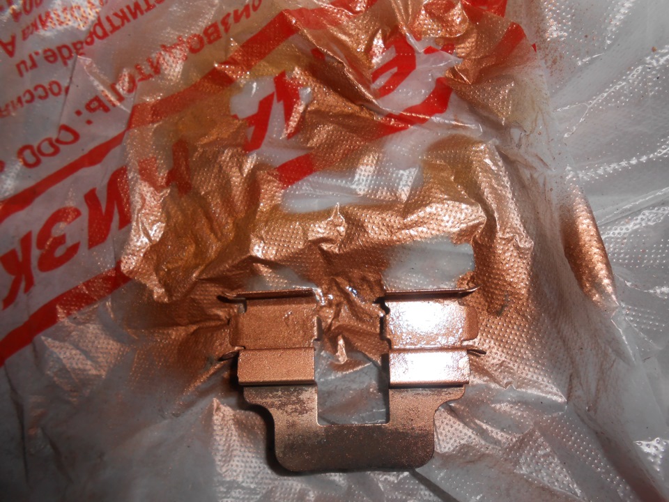

Зачищаем пластины, смазываем медной смазкой… попробовал спрей — получается ровнее, чем пастой, но это нужно делать ТОЛЬКО НА СНЯТЫХ ПЛАСТИНАХ!
Зачищаем поверхности суппорта.

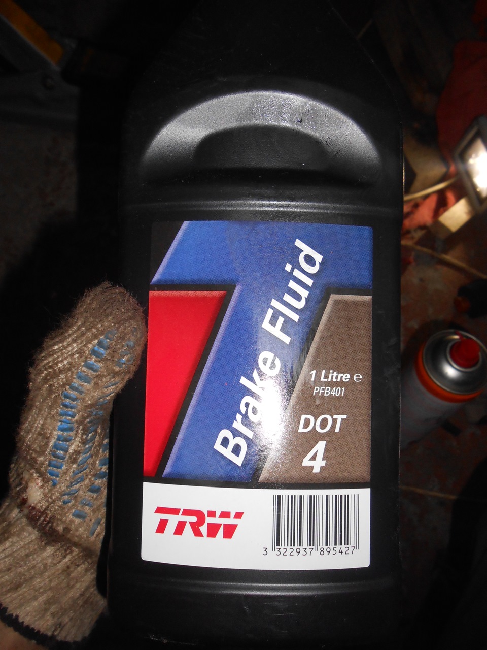

Жидкость тормозная TRW PFB401

А вот красный чемоданчик с приблудой для утапливания поршней. Насколько он реально нужен? Видел в продаже отдльно саму эту штуку, а есть штука+насадки в чемодане. Еще народ из большого болта с шайбой делает или ключом от болгарки пользуется? Насадки что прямо все нужны, или достаочно одной ? Хотел себе такой купить, да чето засомневался в необходимости именно всего набора.
У меня набор почти весь набор в ходу… и даже не хватает иногда — буду покупать расширенный.
Для одной замены (лично для себя) можно и болтом, и ключом от болгарки, так с казать с пользой провести целый выходной день. А вот если еще и суппорт "подуставший" — сдернуть его ещё та проблема! Я это проходил, когда начинал авто заниматься.
Подытожив: для личного пользования (при одной машине в обслуге) рекомендуется винт с 2мя насадками (для заднего и для переднего суппорта).
Да, почитал посты про эти наборы, ребята пишут, что иногда по несколько часов мучают поршень вручную. Так что заказал вчера набор, привезут через пару дней.
Ты пыльник смазывал изнутри? Силикон или антискрип?
Пыльники изнутри не трогаю. Если есть желание туда запихать что-нибудь, то тогда ATE 03990205012, или антискрип ликвимолевский (но он не защитит от проникновения влаги).

Прорези в колодках под произвольным углом режешь?
не совсем… так чтобы не сильно кромсать материал — главное направление пропила
Ну по направлению вращения диска, правильно? Чтоб пылища вылетала?
правильно, чтоб теоретическое смещение песчинки было по направлению к внешней стороне диска
Ну а угол?
На колодках G пропил стоит делать так, что бы и начало и конец попадали на "широкую часть". На внешней стороне колодки в тормозном материале есть выемка — вот в неё не надо попадать! А угол сам получится… один пропил чуть больше стремиться к перпендикуляру, другой меньше.
В принципе, будет достаточно запилить пару и перпендикулярных — они тоже будут работать, но на мой взгляд — направленные работают эффективней
