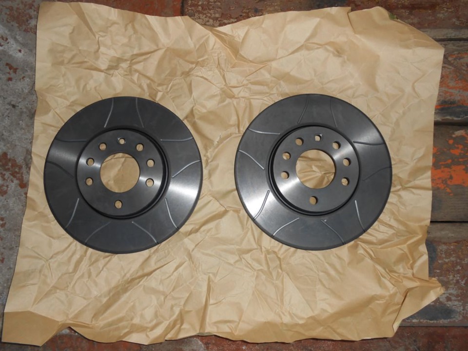

В общем вот из-за чего весь сыр-бор

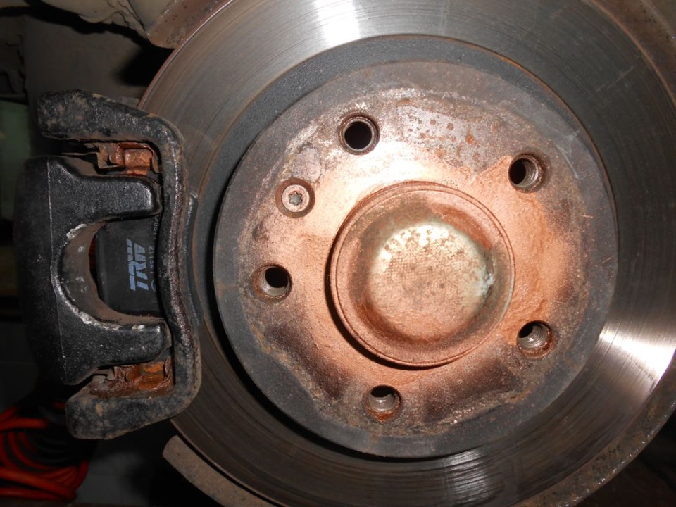

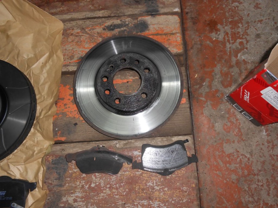

Ещё при осмотре перед покупкой и во время первой поездки SPMI4 обратил внимание на низкую эффективность тормозной системы. Даже визуально осмотрев передние тормоза было понятно, что хорошего торможения ждать не приходится – колодки не работали по всей площади диска, на внешнем радиусе был уже изрядно подпорченый коррозией металл вместо зеркала.
Диагноз ясен, терапия понятна – замена дисков и колодок.

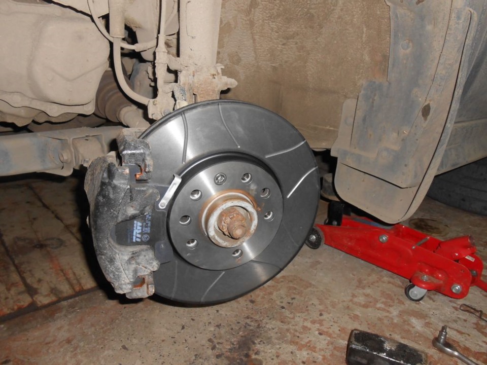

Диски были выбраны Brembo Max(красивые, с насечками – ну вы уже заметили), колодки TRW.
Приехали запчасти как нельзя вовремя – внутренняя колодка с одной стороны стёрлась до металла.

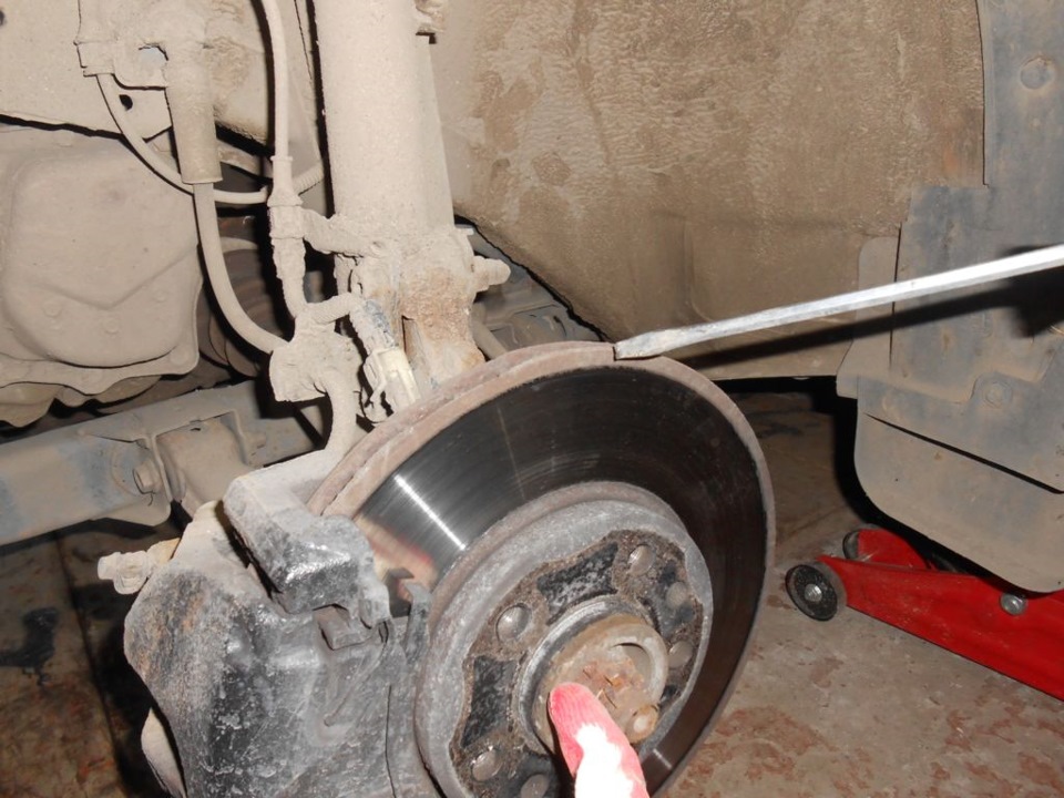

Процедура замены, в целом, тривиальна – разбираем механизм, чистим от грязи, меняем детали, собираем в обратной последовательности. Все работы производил Коля SPMI4 потому как боюсь пока я лезть сам, да и талант у него к авторемонту.

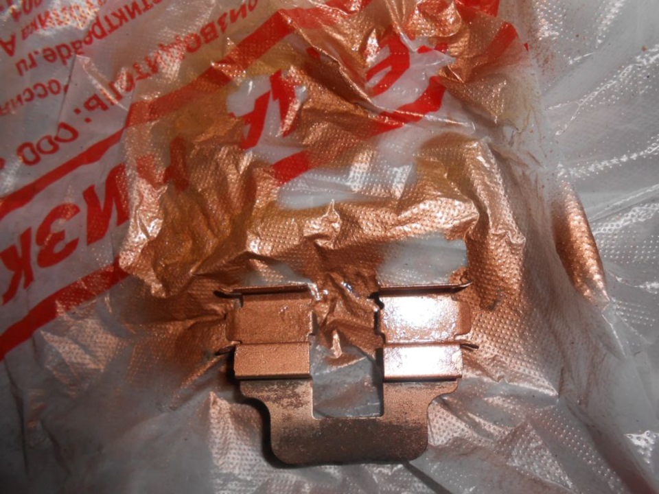

Из интересных моментов. На ступице под старым тормозным диском был обнаружен алюминиевый спрей, который значительно облегчил демонтаж.
Машина, судя по всему, обслуживалась у дилера либо в хорошем сервисе, но вот на запчастях сэкономили.

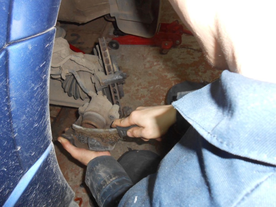

На колодках прорезаем насечки с целью избавления от скрипа
Сборка в обратной последовательности и вот результат

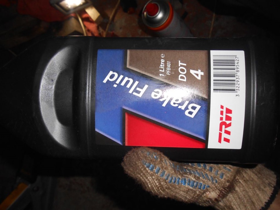

Заменили и тормозную жидкость. Угадайте с трёх раз производителя? Правильно – TRW ;)
Пара сотен километров притирки и астра больше не тупит при нажатии на педаль тормоза, а уверенно тормозит ;) За что респекты и всяческие благодарности Коле :)

А что пропиленные колодки реально помогают от скрипа?
скрип и отведение продуктов износа
Спасибо, надо попробовать.
а мы колодки всегда по центру только разрезали. Почему именно 2 разреза?
з.ы. какие дальнейшие планы?
чтоб красивее наверное) .Читайте бж Коли — там подробнее про это написано
