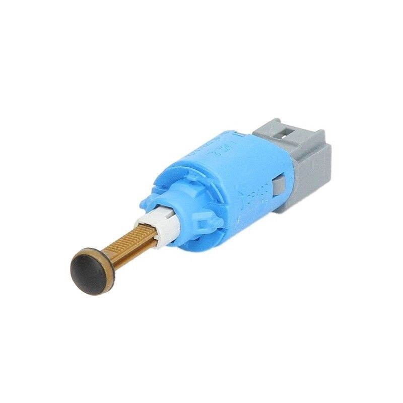

Шесть лет спустя нашлось правильное решение.
На педали сцепления есть лягушка. Почти шесть лет я ездил и мучился с ошибкой впрыск связанная с форсункой № 4. Каждые пол года, а позже ещё чаще приходилось чистить контакты соединений бортового компьютера и удалять ошибку и ждать пока она снова появится, что бы опять чистить контакты и снова удалять ошибки. Совсем случайно напоролся на лягушонка у педали сцепления, когда машина при переключении скорости и отпускания педали сцепления начинала дёргаться и чем дальше, тем чаще это происходило. Когда ткнул на рычажок лягушонка услышал треск и подумал, что машина дёргается из-за этой неисправной детали. Заказал нового лягушонка и при замене выяснил, что треск есть и у нового. На рычаге есть зубчики, которые регулируют расстояние педали сцепления, а именно при установке педаль вдавливает рычаг до необходимого расстояния между педалью, пружина давит рычаг, а зубчики фиксируют его в нужном положении. Вначале подумал, что зря купил, но так как я уже купил эту деталь решил поставить новую, а старую придержать на всякий случай на про запас. На удивление моё уже с мая месяца 2018-го езжу и жду появления ошибки, а её всё нет и нет. Поинтересовался у профессионала авто-электрика о возможной причине появления ошибки впрыска связанной в моём случае с форсункой № 4 из-за этого лягушонка и получил ответ положительный. Что форсунки, что этот лягушонок, работают или подключены к бортовому компьютеру двигателя. И поэтому не исключено, что если эта деталь неисправна, то сигнал ошибка подаётся на бортовой компьютер. А так как сцепление от части влияет и на систему впрыска, то поэтому система показывает ошибку на впрыск. В 12-ом и до 14-го годов, пока не приобрёл клип, с этой ошибкой обращался в автосервисы и везде предлагали менять дорогостоящие детали. После покупки клипа, каждые пол года, а в конце 17-го, вначале 18-го годов чуть ли не через месяц самостоятельно чистил контакты разъёмов и удалял ошибку. После замены этого лягушонка с мая месяца 18-го ошибка не появляется вообще. Возможно эта информация поможет другим. Всем удачи в новом году

Да, чистил контакты среднего разъёма согласно схемы. Когда первый раз чистил, контакты были зелёно-синего цвета. Окисление было на лицо, но как оказалось причиной появления ошибки оно не было.
Оказалось была не исправна лягушка педали сцепления и после её замены, вот уже с мая месяца 2018-го ошибка ни разу не появлялась. Сверху я уже дописал об этом.
Про контакт на педали в техноте Рено ни слова. А вот про сброс параметров адаптации там написано. Я сбросил адаптацию, ошибка пока пропала, наблюдаю…
В том то и дело, что в технической ноте ни о контактах на лягушке сцепления, ни о самой лягушке ничего не написано. Поэтому я в течении почти шести лет, каждые полгода, а потом и чаще чистил контакты разъёмов и удалял ошибки, наивно полагал, что в них и была проблема, хотя окисление контактов в первую чистку было очевидно. Пока у меня не было клипа, я ездил по автомастерским, где мне каждый раз предлагали менять бортовой компьютер, весь кабель в моторном отсеке, форсунки, а в Боше после появления ошибок через каждые 50 – 60 километров предлагали поменять машину из их ассортимента, а мою сдать им за бесценок. На Боше мне делали диагностику и удаляли только лишь одну ошибку, что и приводило к выскакиванию этой ошибки снова и снова. Такое хамство автомастерских вынудило меня приобрести КЛИП у китайцев и диагностировать свою машину самому, экономя при этом за каждую диагностику и удаление ошибок 20 – 25 евро. Только после приобретения КЛИПА с программой, изучив её, тех-ноты и другие инструкции, понял, почему после удаления ошибок на БОШЕ, у меня через каждые 50 – 60 километров снова выскакивала ошибка. Они просто удаляли одну ошибку, не удаляя их в другом месте, вместе с адаптивными параметрами регулирования давления. После того как ошибка стала выходить чаще одного раза в месяц, я заметил поскрипывание педали сцепления и подёргивании двигателя при её отпускании. Стал там ковыряться и заметил, что лягушонок при нажатии скрипит. Долго не думал, заказал, заменил и вот уже с мая месяца 2018-го ошибка ни разу не появлялась. Спросил у мастера, что может ли из-за этой лягушки выдавать ошибку не на неё, а на другое, например, на форсунку № 4, на что он мне сказал, что этот лягушонок соединён с бортовым компьютером и играет огромную роль для впрыска. Поэтому, в моих проблемах и был тот случай, когда дефектный лягушонок педали сцепления шесть лет дрючил меня и возможно многих других реноводов.

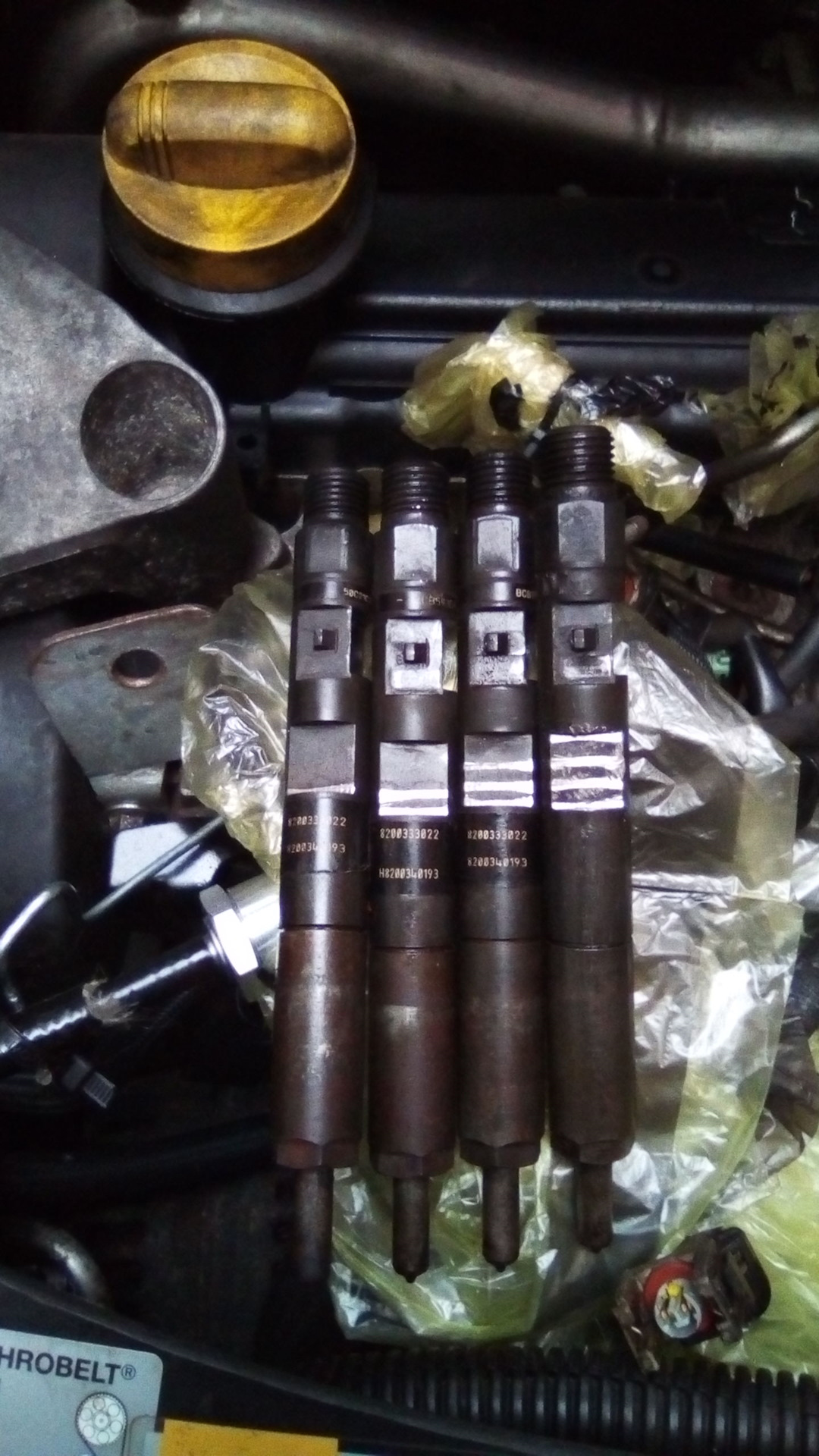

А форсунки не проверял? Хотя бы на слив в обратку?
Если идёт увеличенный слив в обратку, тогда симптомы совсем другие и ошибку выдаёт по давлению в топливной системе. У меня в конце прошлого года начались серьёзные проблемы. Проблемы были при заводке двигателя и при езде в нагрузку. Вначале машина заводилась с трудом, иногда приходилось, что бы завести мотор, нужно было подкачивать ручной помпой. При езде в нагрузку, загорался чек, стоило опускать педаль газа, чек пропадал и так каждый раз пока вообще мотор на ходу не стал глохнуть. В самой обратке тоже были выбросы дизеля. Пришлось менять пластмассовые трубки на резиновые и ставить обратный клапан, что бы с бака в топливную систему не попадал воздух. Это сильно не помогло, машина заводилась с трудом, но ездить можно было. Тогда я решился на шаг, на который, как мне сказали в автосервисе Рено, они не идут, а отправляют их в специальные мастерские, где занимаются ремонтом форсунок. Немного пришлось повозиться, пришлось разбирать, промывать и собирать форсунки три раза. В последний раз применил герметик на резьбу форсунок и тогда они перестали гнать солярку из под резьбы. Правда каждый раз приходилось менять уплотнительные медные кольца и прикупить инструмент для чистки шахт форсунок. Сейчас машина заводится, работает стабильно при любых нагрузках, с обратки не льёт, из под уплотнительных колец и резьбы форсунок не льёт. Посмотрим как на долго они будут работать после промывки, но пока уже тысячи четыре проехал без проблем.

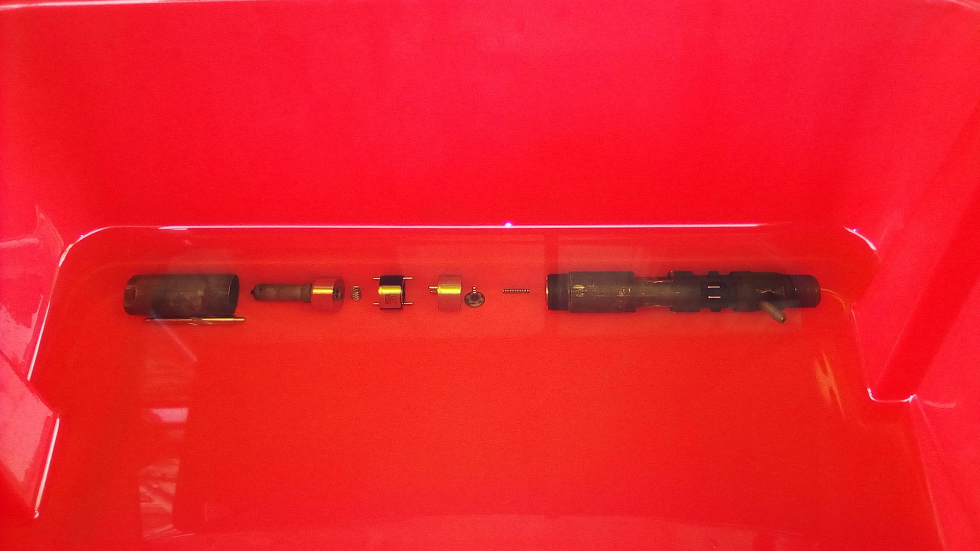

Но что я заметил, на что я года два, три назад не обратил внимания, когда я менял уплотнительное кольцо на четвёртой форсунке. Из под неё гнало солярку, шёл угарный дым и всё было закоксовано гарью. Этот раз я снимал все четыре форсунки и обратил внимание, что четвёртая форсунка была не оригинальная. Форсунка имела код отличный от трёх других и была видимо при вытаскивании силой местами примята. Я так понимаю, что имея проблему с четвёртой форсункой, на которую указывал клип, автосервис предыдущему хозяину её тупо поменял, возможно на восстановленную, а так как проблема с четвёртой форсункой не исчезла, то хозяин решил от машины избавиться. Наверное так мне и досталась эта машина по наследству.
Если льют в обратку все или большая часть от всех форсунок, конечно будет плохой старт и машина будет глохнуть. В техноте черным по белому написано, если ошибка вновь появляется после сброса адаптивных параметров давления, то замена форсунки без вариантов. У меня ошибка не появляется, но я не уверен что она не осталась в памяти. У меня загорается надпись Injection Fault на оборотах ближе к 3000. Нужен клип, а его у меня нет. Поеду к знакомому и обязательно отпишу потом. Но на 99% уверен что дело либо в регуляторе давления либо в форсунке

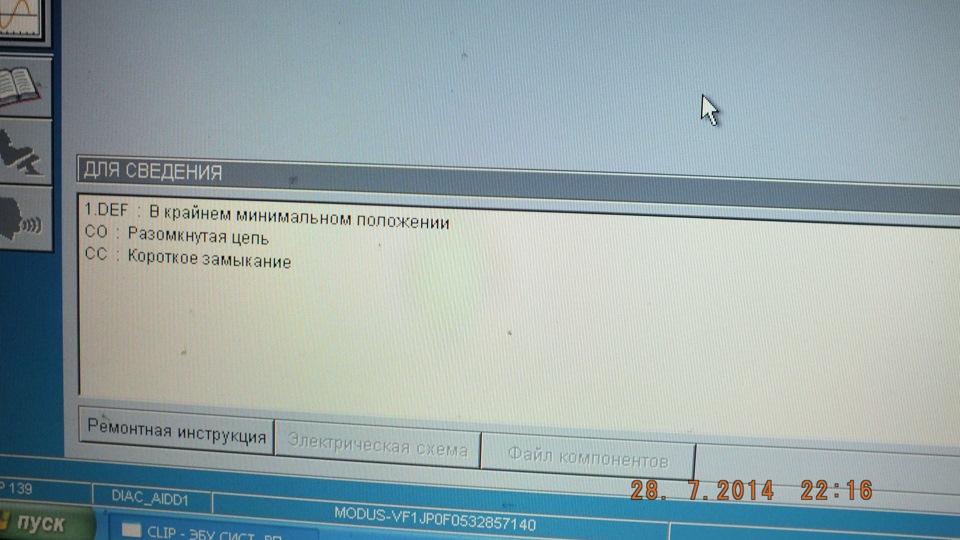

Во втором случае, с переливом форсунок у меня показывало сразу несколько ошибок. Посмотри их на фотографии и тогда тут сразу становится ясно, что что-то с системой впрыска не так.
DF025 это уже совсем другое связанное со свечой накала с её соединением. А вот DF130 и DF053 как раз и были связаны в моём случае с "НЕДЕРЖАНИЕМ" переливом форсунок.
Вы не правы. DF130 и DF053 это "недержание" регулятора давления. Форсунки тут не при чем…

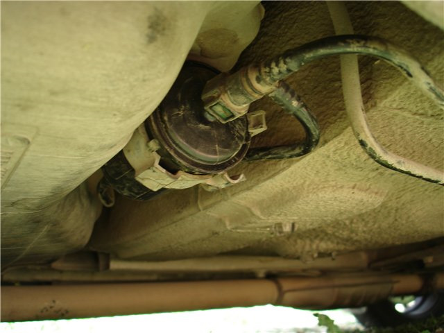

Что значит нет помпы на модусе? Что за бред? Нет подкачивающего насоса в баке?
Это не бред, это реальность, подкачивающего насоса в баке нет. Топливный насос высокого давления есть, но он не электрический, поэтому когда стартер крутит мощей у него не хватает прокачать завоздушенную систему. Для подкачки и сделана резиновая груша. Посмотри, у тебя наверняка так же.
Ну груша есть. Но и подкачивающий насос слышно когда включаешь зажигание
Сегодня из бака вытащили топливный насос в корпусе с поплавком, удивление слесаря вызвало что на моей машине такой насосик имеется так как на аналогичных дизельных агрегатах и машинах рено насоса нет, топливо качает только тнвд,

Вот тут на мегане втором помпы в баке тоже нету.
Это конечно дичь дичайшая. Первый раз такое встречаю. Называю такие вещи "экономией на спичках"
В принципе, если система безотказно работала всё это время и без электрической помпы в баке, значит она там и не нужна. Как я понимаю ТНВД заменяет её в системе. Если система не герметична и из-за этого даёт сбои, значит нужно искать негерметичные места и устранять их. С электрической помпой система так же может быть не герметична и тогда проблем может быть ещё больше. Электрическая помпа, это ещё одна запасная часть, которая может ломаться, которая тоже будет стоить денег. То, что в баке нет помпы и фильтра, как на всех бензиновых, это даже хорошо. Топливный фильтр в моём меняю каждые 40 — 50 тысяч километров. Если в дизельном баке с помпой тоже есть фильтр, тогда его тоже нужно менять, а это ещё одна проблема. Кстати смотрел в интернете как умельцы ставили электрические помпы на дизеля как дополнение и подключали через включатель. Я тоже хотел себе ставить дополнительную помпу, но как реанимировал форсунки, мотор стал заводиться и работать нормально, сразу отказался от этой идеи.
По поводу плюсов отсутствия фильтра не соглашусь. В Европе это может и плюс, но только не у нас в России
Топливный фильтр так или иначе есть. Если время от времени сливать с него воду и вовремя его менять или при желании менять фильтр чаще положенного, тогда второй фильтр не нужен. Менять фильтр в баке это такие заморочки. В том смысле, что бензином в салоне забрызгал, бензин испарился, пару дней постоял и запах ушёл. Если солярка попадёт в салон, вонять будет в нём как в тракторе и долго. Как ни старайся, всё равно брызги будут. Если есть сомнения в качестве дизеля, тогда уж лучше под баком, как например на бензиновом Мегане 1, поставить дополнительный фильтр, например грубой очистки.

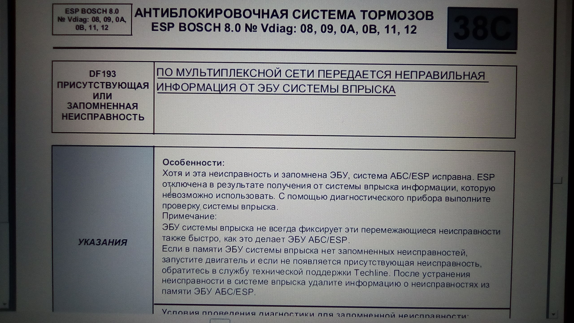

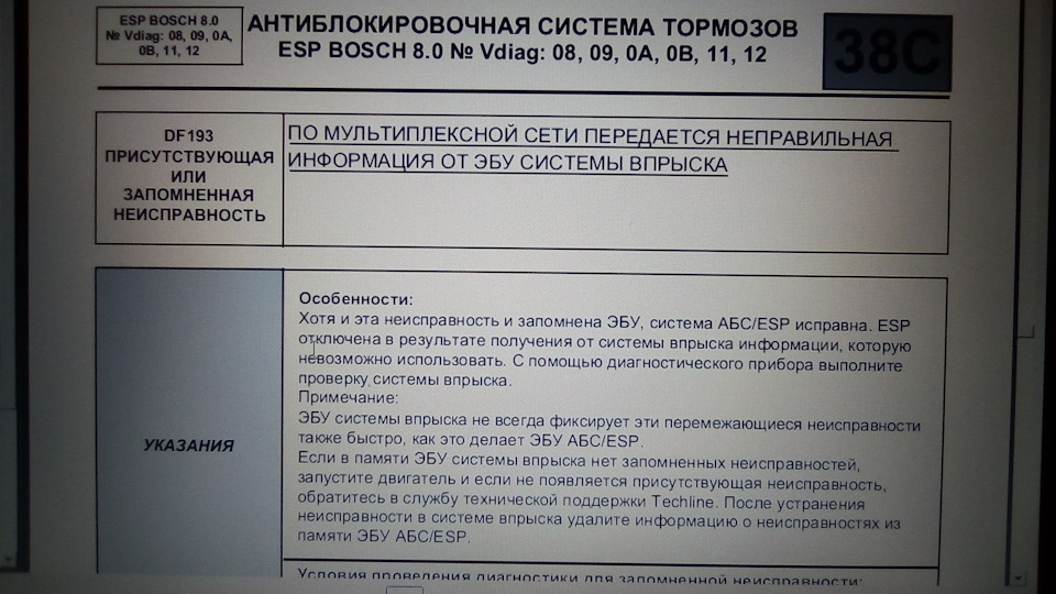

Это пример по Renault Scenic II c ошибкой DF193.
На борт компьютере автомобиля показывает ошибку в ABS/ESP. Естественно видя это, ты думаешь, что у тебя проблемы с тормозной системой. Сканируя КЛИПОМ он выдаёт тебе проблему совсем в другой системе. На Сценике моей дочери было такое. Благодаря клипу выяснилось, что проблема была в катушках зажигания. Проверив сопротивление катушек выяснил какие нужно было менять. Когда это случилось во второй раз, я уже знал где копать. Скорее всего и с лягушкой педали сцепления та-же самая история, просто Рено с этой проблемой как то напрямую не сталкивалось и поэтому изменений и дополнений в ремонтных инструкциях нет.

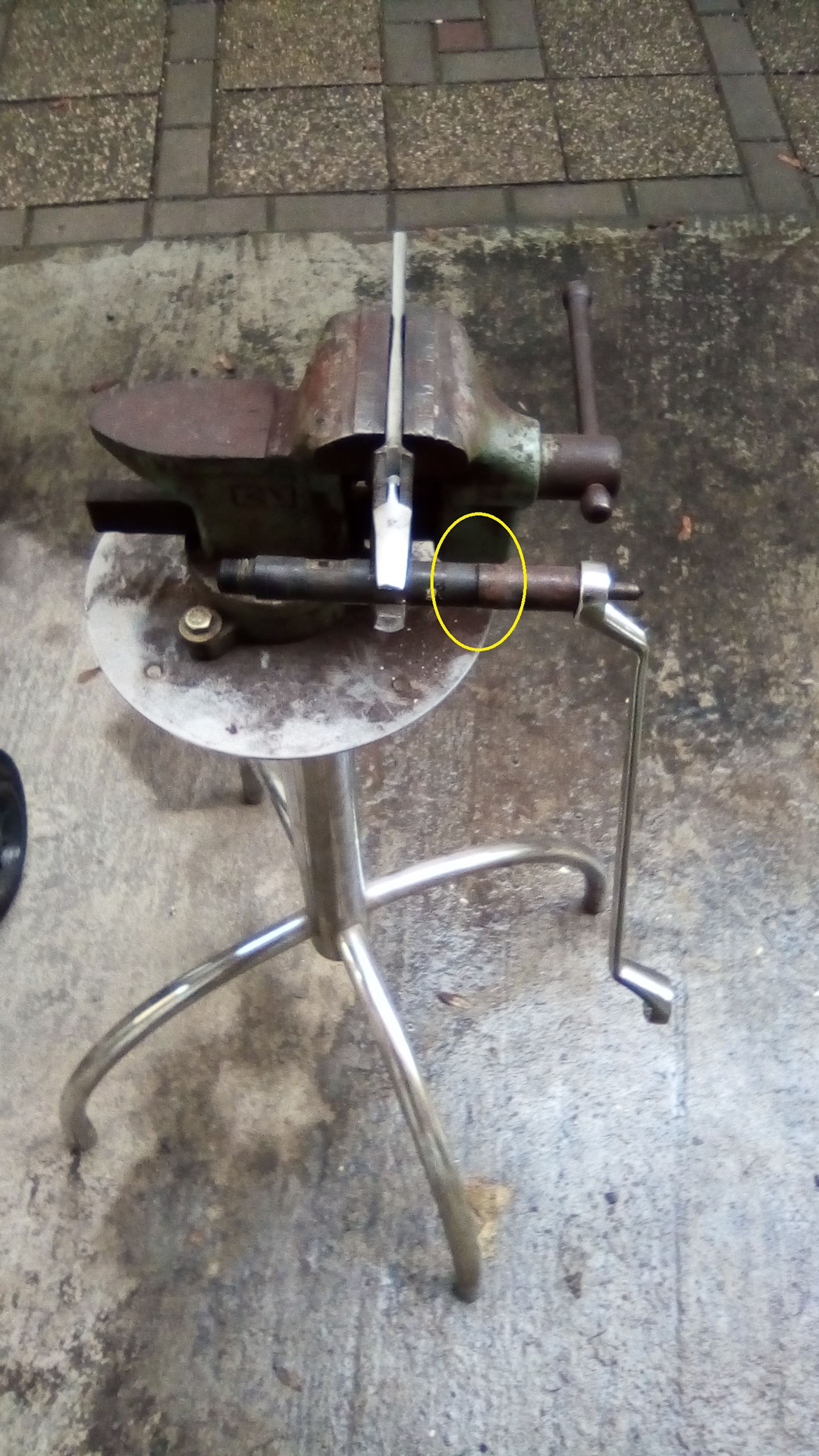

Резьбу какую вы на герметик посадили?
Резьба на соединении двух частей форсунки. Смотри на фото.
Она была сорвана? Я б не стал так рисковать… И нарезал бы новую и гайку новую купил бы…
Нет, сорвана она не была. Клей герметик применяется для герметичности. Как я смазал резьбу, течи солярки не стало. Первые два раза я собирал в ванночке с дизелем. Третий раз пришлось собирать на сухую, обезжиривать резьбу, что бы герметик держал.
А зачем в ванночке собирал?
Так должно было быть более чистой сборкой, без пыли и грязи. Но в третий раз пришлось отказаться от такого метода и собирать в сухую, что бы герметик на резьбе сработал.

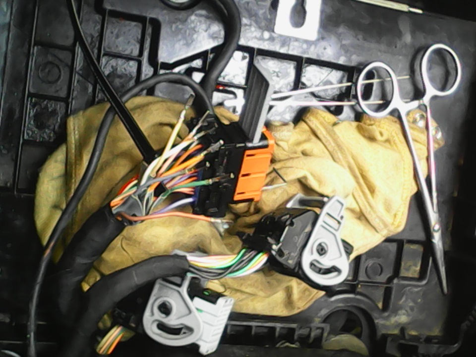

Оооо. Интересно. А можешь рассказать как разъем разбирал? Конкретно интересует как толстые проводники вынуть. Тонкие получалось иголкой в маленькие отверстия — и потянув — вылазиет. Не могу толстые вынуть.
Вначале вытягиваешь серый пластмасовый фиксатор, который фиксирует все кабеля штекера. Потом тонкую иголку втыкаешь в маленькое отверстие для раздвижки фиксаторов кабелей по отдельности.
Мне кажется это без разницы, тонкий или толстый кабель. Для толстого кабеля, может быть нужно втыкать в маленькое отверстие иголку по толще. У меня вытаскивались без проблем.
Да ещё, не забудь наметить номер кабеля, что бы потом не перепутать при обратном их втыкании в отверстия. Лучше всего вытаскивать провода и чистить контакты по одному. Так будет надёжнее.

Там два отверстия по-диагонали друг от друга. Вот туда иголку совал, так и не получилось вытащить.
А серую задвижку фиксатор вытягивал?
Да.
Вполне возможно, что контакты окислились и склеились с пластиком. Нужно побрызгать шпреем и дать пару дней для откисания или разьедания окисления. Провода с контактами должны выходить без проблем.
