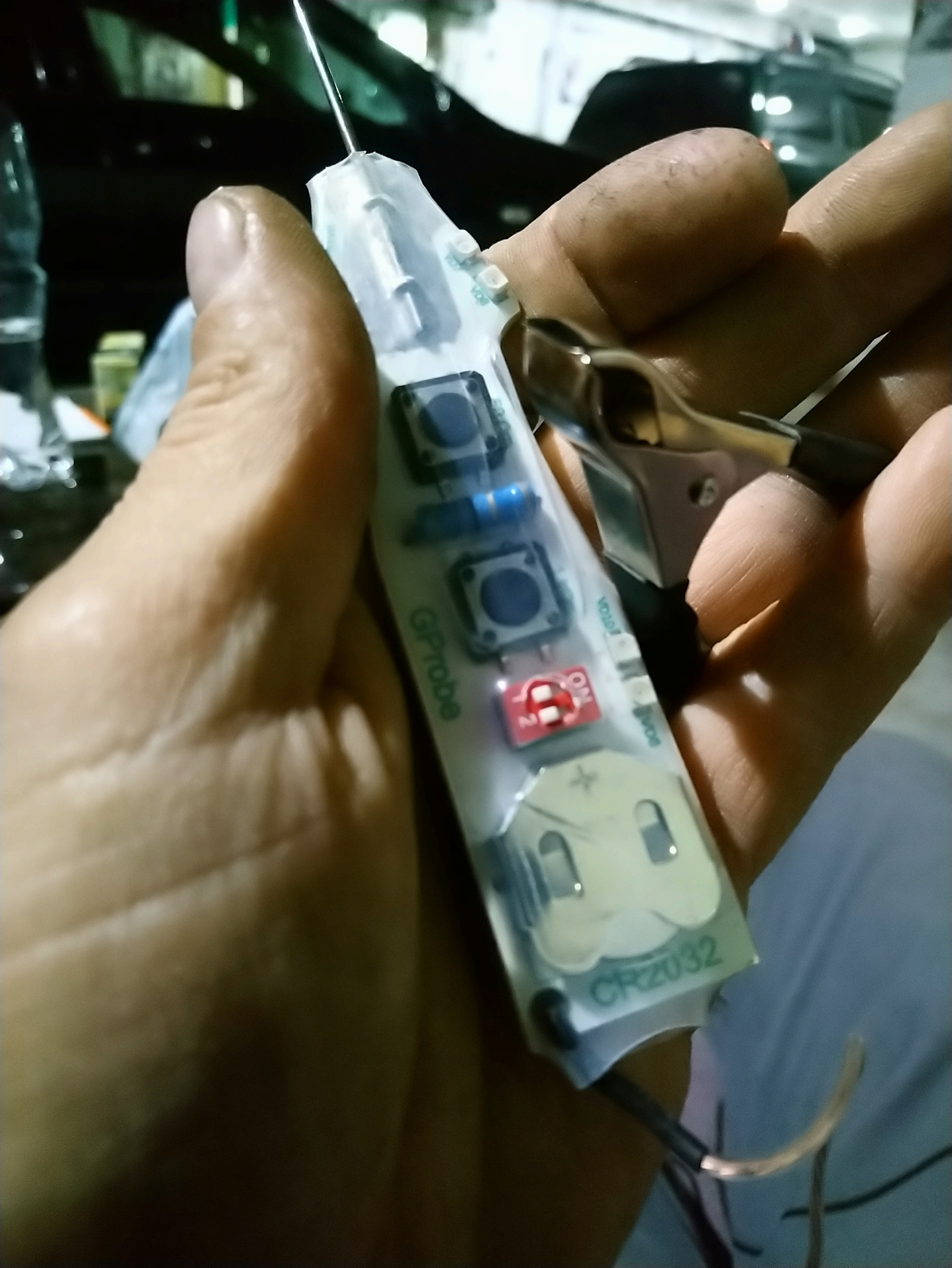

Здравствуйте! начну свой блог тут сразу с последнего своего изделия.
Данное изделие было создано мной, когда я помогал своим друзьям, в установке различных допов в автомобили. Как инженер я привык пользоваться тестером, но в машине это оказалось совершенно не удобным. И мне попал в руки обычный китайский пробник. Через 5 мин меня рассердило неудобство конструкции и было принято решение сделать свой. Взял кусок текстолита и стал вытачивать форму платы напильником, до состояния, что бы удобно сидела в руках. А потом пошло поехало, проектирование схемы, заказ печатной платы, написание прошивки и вот появился первый пробник — назвал я его GProbe. Но давайте сразу перейдем к более интересному варианту, который появился год спустя.
Второе поколение микропроцессорного светодиодного пробника. Новый пробник сохранил все достоиства GProbe и обзавелся новыми возможностями. Для размещения всех необходимых деталей была расширена плата в задней части пробника. GProbe+ так же удобно ложиться в руку как и его предшественник.
Хочу так же прокомментировать иглу пробника. Поиск хорошей иглы оказался не таким простым как виделось с самого начала. Но в результате удалось достать, среди кучи китайского Г, иглы Российского игольного завода. Отличная сталь, и хорошая заточка. Первые пробники работают у друзей уже полтора года и иголка не потребовала заточки, при условии относительно бережной эксплуатации.

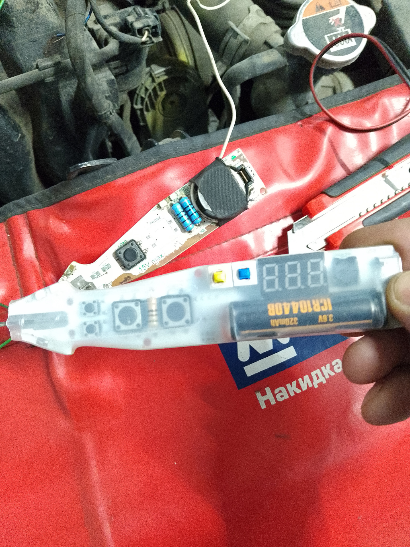

пробник огонь год юзал пока не убил.купил новый обновленный все те кто пишут го…отзывы это сельские электрики привыкшие к контрольке за 300 р. если вас жаба душит 5000 отдать за пробник ну так у вас и зароботки по 300 р в день конечно вам в колхозе такой не нужен пробник
У всех разные условия работы и возможности. Сейчас тренд на то, что люди с руками и головой стоят приличных денег и они могут себе позволить покупать хороший инструмент.
У нас впереди еще масса идей. Сейчас идет работа на следующим пробником:)
nikolai8618
ну если у тебя контролька за 5 косарей это ещё не значит что ты крутой электрик., а у меня нет такой и она мне на хрен не нужна, у меня простенькие самодельные и заработок я думаю не меньше чем у тебя, и дело тут не в жабе а в голове, да, и учись парковаться, а то ненароком кирпич упадёт с какого нибудь этажа.

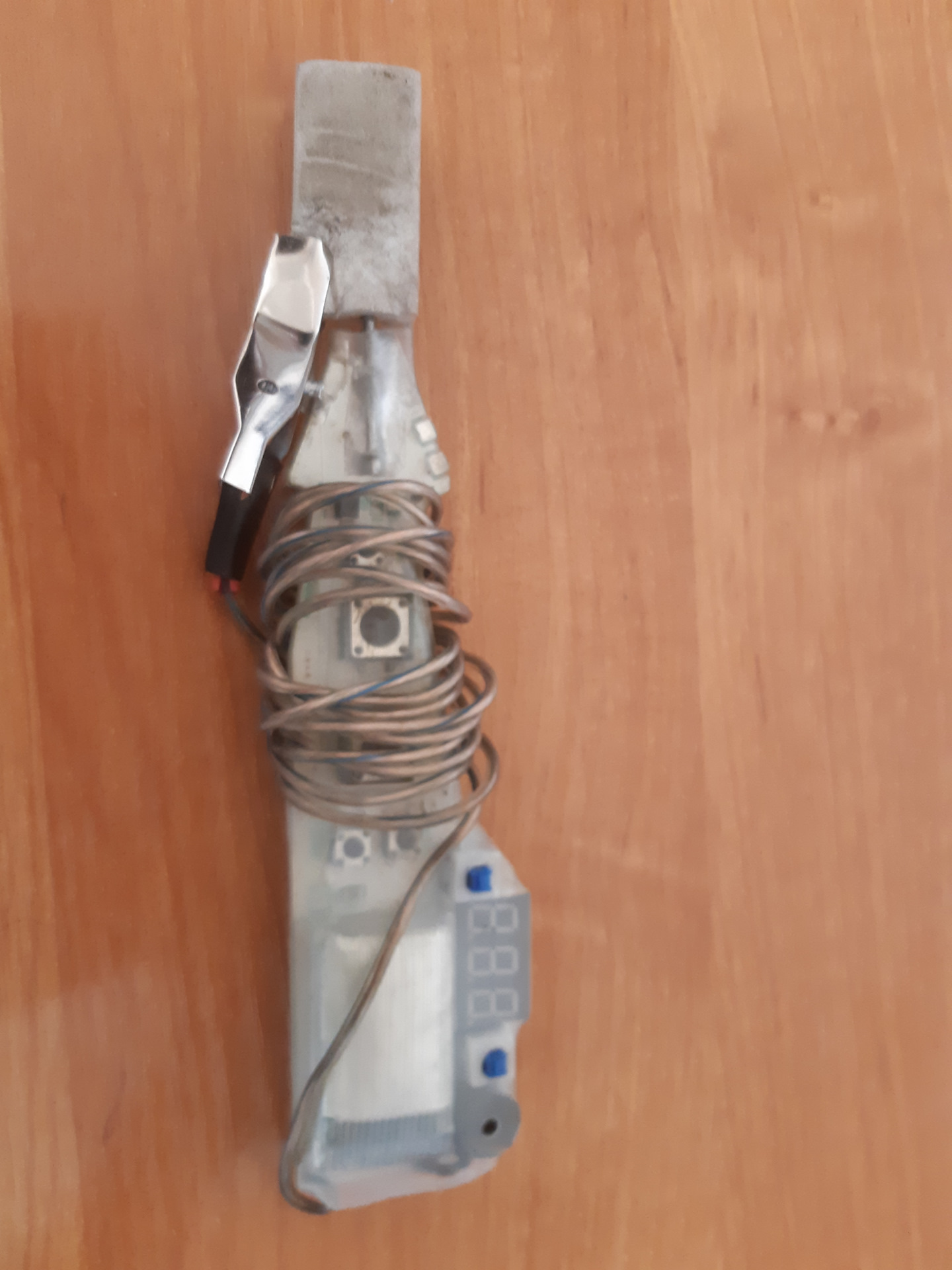

Я тоже этот г@внодевайс два года назад покупал, навороченную и обновлённую версию и с ней было много глюков так и выкинул её, не было ни времени ни желания писать кудато даказывать, спорить. Но на днях решил ещё раз попытать удачу и заказал ещё одну через озон думал времени много прошло и исправили все глюки но х@й там, как не работало толком этот г@внодевайс так и не работает, самое банальное импульсы на модули зажигания и на форсы на импульсы(авто Хундай Солярис) не кажет пизд@ц, прозванивать пришлось старым пробником. На этот раз не буду молчать и изложу свой опыт и мнение везде где возможно, начал с драйва!
Ну где то на сотню писем благодарности за хороший девайс, мы получаем один вот такой г@вно высер ни о чем.
Судя по изношенности первого образца — пользовался ты им весьма долго и упорно — наверное потому, что пробник плохой, а выпускался он на минуточку году в 15ом.
Дружище не молчи, прям везде где можешь напиши, что пробник плохой. Отличная бесплатная реклама:)
Не нравится новый пробник — выйди на связь верни его, вернем деньги и всего доброго…

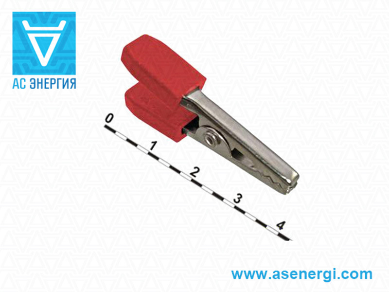

Брал GProbe, самая удобная на сегодняшний день вещь в работе автоэлектрика из опробованных, наконец то добавлена возможность смотреть 24-вольтовые автомобили, генератор импульсов, удобный эргономичный, но есть ряд замечаний, исправив которые ему не будет равных даже близко: 1. Джамперы генератора импульсов не годятся вообще ни куда, сломались самые первые, надо менять на что-то более практичное; 2. На мой взгляд с чувствительностью у обновленного пробника проблемы, у старого такого не было, новый реагирует даже на руки и очень раздражает когда он упав на казалось бы почти сухой резиновый коврик начинает пищать, чувствительность мне кажется лучше немнооожко убавить; 3. Ни куда не годится этот бесявый алюминиевый проводок, который быстро переламывается, буквально за несколько месяцев и потом приходится постоянно с ним мучаться, разрезать термоусадку, перепаивать, чуть ли не каждую неделю, замените уже это говно на хороший медный проводок, буду оочень признателен и крокодильчик я при покупке меняю сразу на узенький с более тугой пружиной, примерно такой как на фото, он более удобен в работе. Еще я припаиваю после покупки более тонкую иглу, но не считаю это минусом пробника, просто иногда надо протиснуть ее в очень узкие щели между проводком и уплотнителем или разъемом и не повредить изоляцию. Думаю было бы не плохой идеей сделать иглы сменными и как опцию предлагать иглы разных видов: Тонкая, Г-образная, изолированная или на проводке, когда очень мало пространства чтобы лезть всем пробником. Батарейки мне хватило, кстати ровно на год, предыдущая версия жила три года, но это вероятно связано с наличием пищалки и батарейкой меньшей емкости. Забыл еще указать: батарейкодержатель немножко хлипковат, сдавил его пальцем, батарейка захлябала, и контролька начала подводить периодически, пока не сооброзил что к чему, пришлось разрезать, вытаскивать поджимать, но это мелочи… Спасибо за труд, буду заказывать еще и надеюсь на исправление указанных мной нюансов
Спасибо за развернутый отзыв!
1) По джамперам — на данный момент каких то массовых выходов из строя не замечено. Возможно конкретный бракованный экземпляр
2)По чувствительности — тут получаю два потока мнений — половина говорит что прям зашибись, вторая просит уменьшать. в след версиях буду думать как это регулировать можно самому пользователю!
3)По проводу ситуация следующая, текущий вариант в среднем устраивает большинство. Ну и если у Вас есть какой провод, который считаете лучше припайте его туда вместо того что мучатся с ремонтом. Я просто ничего более интересного в продаже не вижу. Что бы и мягкий были и не ломался. Но на след версии хочут сделать зажим, что каждый мог легко поставить такой провод какой ему нравится.
4) по крокодильчикам все предьявы отметаю:) мне не нравятся мелкие крокодилы, за что то большое не зацепить.

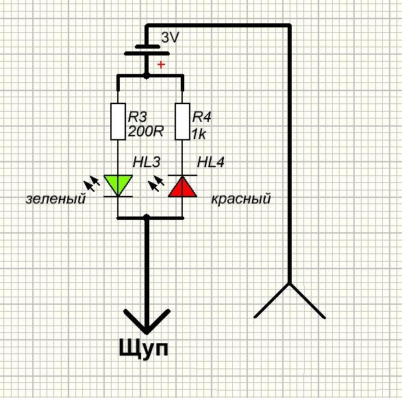

Посмотрите GprobeLight
Там вольт до 30 точно проблем не будет. Лампочка нагрузочная 24 вольтовая.
А лайт вообще без логики, т.е. вот такой, грубо?
+ TVS по входу и плюс нагрузочные кнопки
Понятно.
А потребляемый ток какой? Не нашёл.
входное/выходное сопротивление 9.1K
Ток уже зависеть от напряжений будет.
