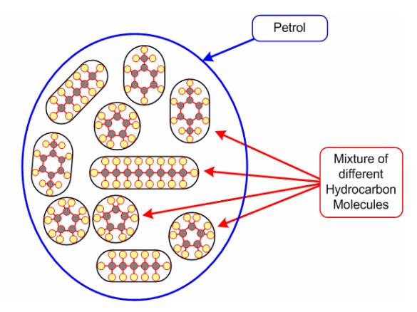

Октановое число это только показатель, характеризующий детонационную стойкость топлива в двигателе. Давным-давно, когда двигатели внутреннего сгорания только стали набирать популярность, производители обнаружили проблему детонации. Поэтому они решили создать специальный тест, позволяющий определить использование какого именно бензина приводит к этому неприятному эффекту.
Производители делали моторы с разной степенью сжатия и им было необходимо определится с ее пороговой величиной, соответствующей началу детонации. Поэтому были разработаны правила поведения тестов, которые используются и по сей день.

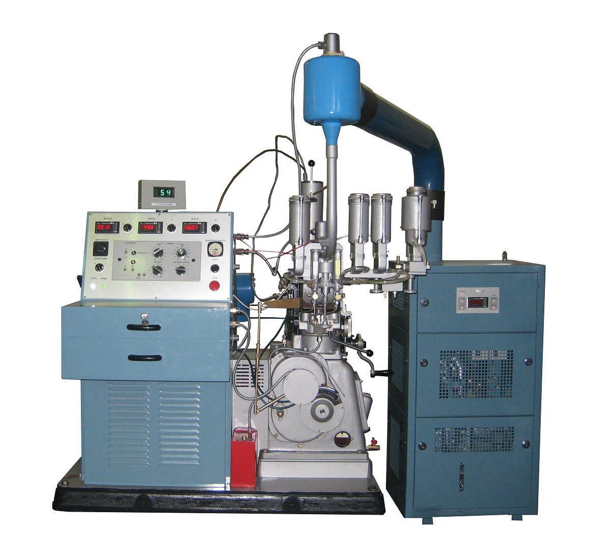

Для сравнения испытываемого топлива со стандартными смесями используют установку УИТ-65 или УИТ-85 (в России) представляющую собой одноцилиндровый двигатель внутреннего сгорания с изменяемой степенью сжатия.
Для проведения тестов было решено использовать два вида углеводородов: изооктан (очень хорошие антидетонационные свойства) и гептан (наоборот, такими качествами не обладает). Антидетонационные свойства изооктана оценили значением 100, гептану приписали О (ноль).
Двигатель тестируют при 600 об/мин на определенном топливе и постепенно, до возникновения детонации, повышают степень сжатия. Затем, в тот же день, при той же степени сжатия, на том же двигателе проводятся тесты с использованием в качестве топлива смеси изооктана и гептана. При этом ищется такая пропорция смеси, которая будет обладать тем же порогом возникновения детонации, что и исследуемый бензин. Так вот, если смесь с содержанием 80% изооктана и 20% гептана показала точно такой же результат, как и бензин – значит это бензин с октановым числом 80. А если смесь 98% к 2%, так это будет 98 бензин. Данный метод называется Research Octane Number (RON), Эта классификация используется во многих странах, включая Россию.

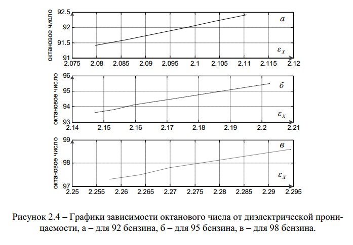

На основании экспериментальных данных можно построить графики зависимости октанового числа от диэлектрической проницаемости для различных видов топлива
Такую зависимость стало возможно построить из-за того, что в настоящее время основной поток бензина получают не путем прямой перегонки, а путем смешивания (компаундирования) большого числа компонентов

Следовательно, для повышения точности измерения наиболее оптимальным
методом является сравнительная модель измерения, позволяющая количественно
оценить, на сколько по сравнению с эталоном в измеряемый образец внесены из-
менения. Однако в условиях априорной неизвестности марки исследуемого топлива данная модель становится менее эффективной и позволяет оценивать полученный результат с большей погрешностью.

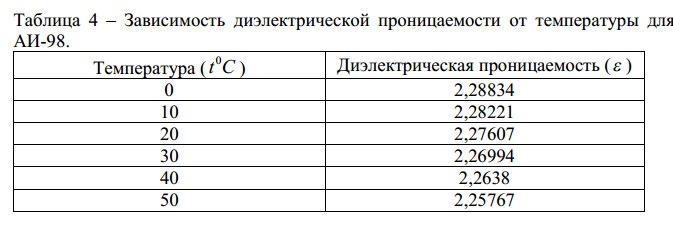

Как бы, если измерения будут производится при одинаковой температуре то и результат будет одинаковый. Диэлектрическая проницаемость изменяется в зависимости от температуры
SHATOX SX-100M цена у производителя 1800 долларов. Основное его отличие от ранее рассмотренных приборов – наличие встроенного датчика температуры и как следствие имеется встроенная коррекция по температуре (а не как у Октанометр ПЭ-7300 программно)
Примеси, это вредные добавки присутствующие в топливе. Статистика показывает, что из всех примесей в бензине практически около 70 % приходится на воду.
Как мы уже рассмотрели, принцип действия большинства современных приборов основан на диэлькометрическом методе контроля, согласно которому октановое число определяется по диэлектрической проницаемости бензина ≈ 2…2,3 (в России с использование МТБЭ).
При этом даже сравнительно небольшое количество воды, имеющей высокую диэлектрическую проницаемость (проницаемость воды ≈ 81), может привести к ошибочным результатам при определении октанового числа. Экспериментально установлено, что добавление в бензин 1 % воды приводит к повышению его диэлектрической проницаемости до уровня ≈ 2,9 и, соответственно, к значительной погрешности измерения октанового числа бензина данным методом. Другими словами это уже не погрешность, а показания полный бред.

В лаборатории используют только УИТ-65 или УИТ-85 (в России) представляющую собой одноцилиндровый двигатель внутреннего сгорания с изменяемой степенью сжатия.
Но даже такие установки измеряют ОЧ бензина с погрешностью +- 0,5 единиц. (Вроде 🤓)
Но при всем при этом только они его и в состоянии определить, исходя из самого определения ОЧ)
