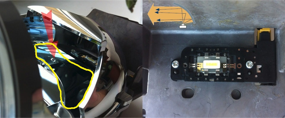

Конструктивно на радиатор с чипом одет отражатель, который направляет световой поток на линзу, а кромка отражателя, отмеченная стрелкой, формирует светотеневую границу.

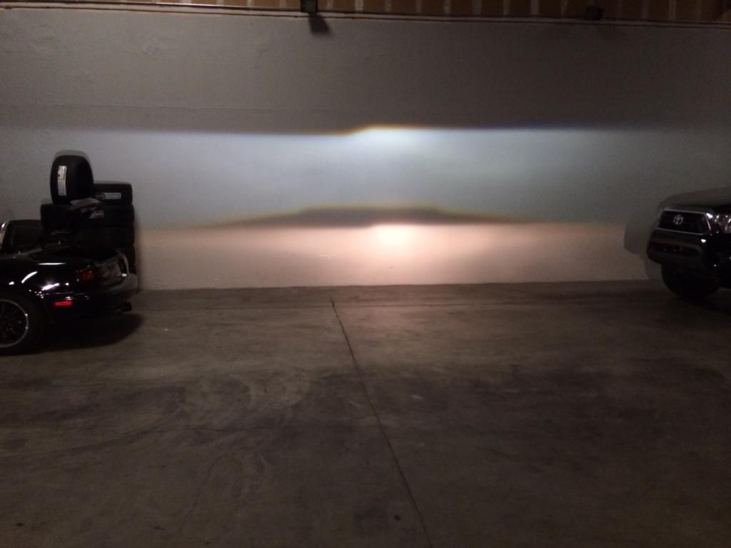

Свет на стене от этих модулей на примере Toyota Corolla USA 2014:
В условном сравнении света интенсивность на уровне ксеноновых модулей даже не смотря на применение пассивного охлаждения светодиодов.

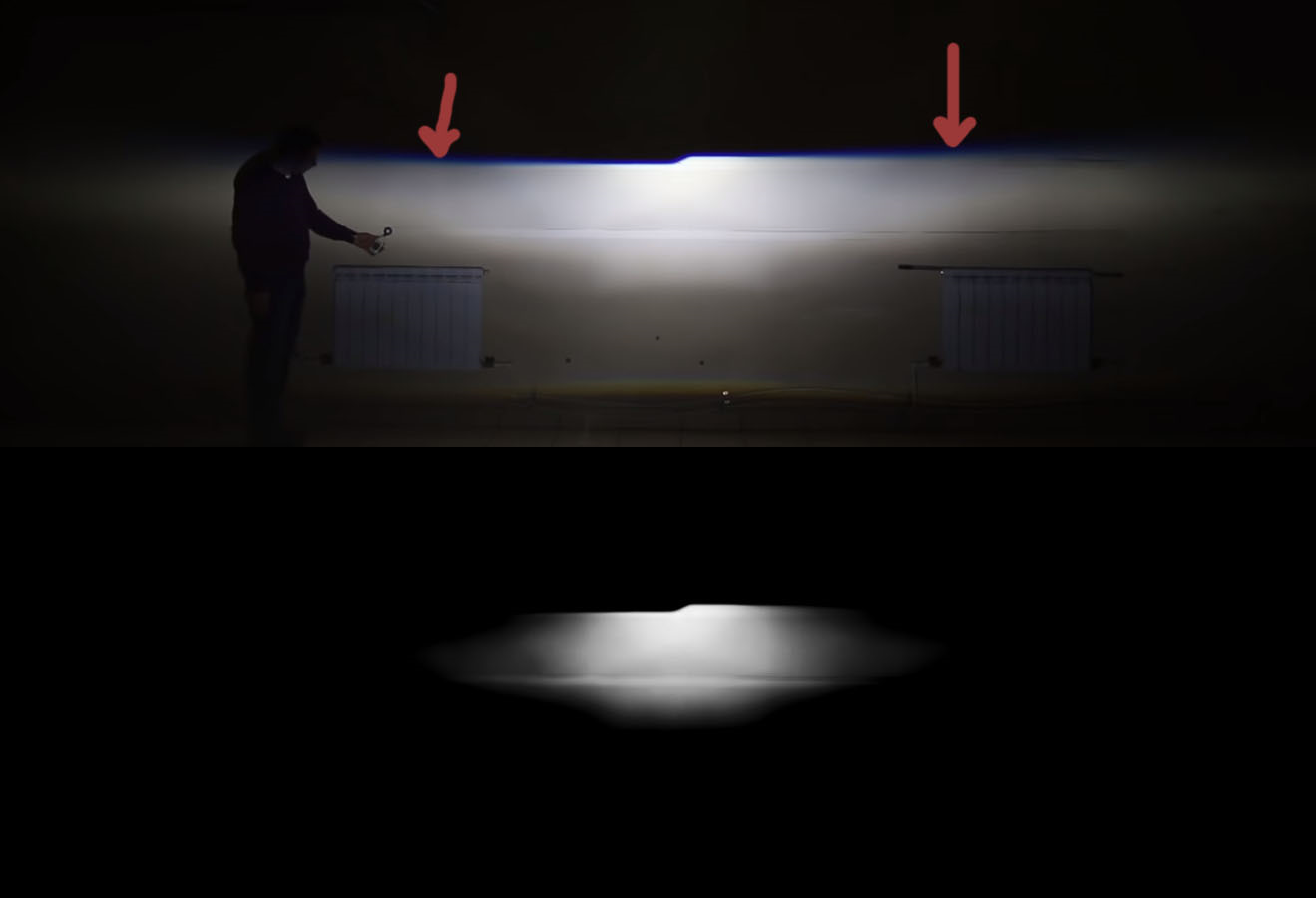

Свет двухрежимный, к сожалению на примере свет не отрегулирован и линзы светят на разных уровнях.
Интересно что производителем заложено мягкое включение модулей, как галогеновых источников света, а сам свет включается после отработки автокорректора. Видео можно сразу отмотать на 0:46

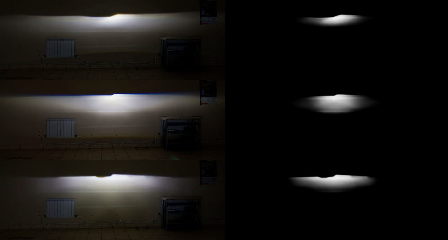

RufusArnoldovich прислал фотографии от китайцев света этого модуля:
Как видно на стене свет равномерный, это плохо — опять пересвет под носом. Ну и заметная пёристость будет напрягать в движении. Так что ждём следующего шедевра из поднебесной.

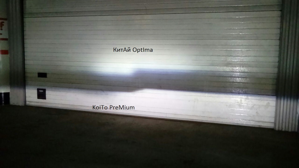

Не светят они ярче който, да пятно перед бампером больше и ярче, но у СТГ света меньше, а еще у който высокая полка, она лучше выхватывает пешеходов справа
Не высокая полка а ширина света. И как раз профессионал и интелегент по ширине хорошие, . Пятно больше и ярче у серии адаптив и GTR, в плане ярости кои-то светят слабже тех моделей что писал выше, замерял лично
Выше фото GTR и който, как видно замеры замерами, а наглядное сравнение не в пользу китайцев.
Так я и писал выше что GTR узкие, и предложил пример других
Количество света с чипа величина постоянная, чем шире раскидывает оптическая схема — тем меньше света по середине. Чипы в китайских линзах не лучше чем в заводских който по эффективности, а уж температурный режим и так всё понятно.
Что это за эффект на фото на профессионал серии — кольцевое затемнение? Зачем мне ширина при таком засвете середины когда у СТГ становится только хуже видно, да и резкая СТГ кстати мало кого устраивает.
Ну катайся на който если не устраивает. У нас клиенты наоборот снимают их ставят другие и счастливы…

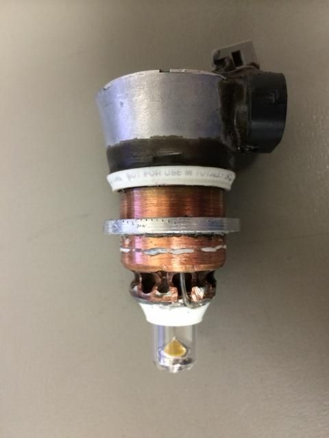

Вопрос — как узнать маркировку светодиодов, которые установлены в оем модуле? Модуль на руках
Погуглить по сайтам производителей чипов осрам, ничия и им подобным
Да вот погуглил, нашел, но заказать их не представляю как. Нам их официально не завозят(
это проще у продавцов линз спросить — ведь помимо целых линз им попадаются и битые, негодные для прямой продажи, а чипы обычно не страдают.

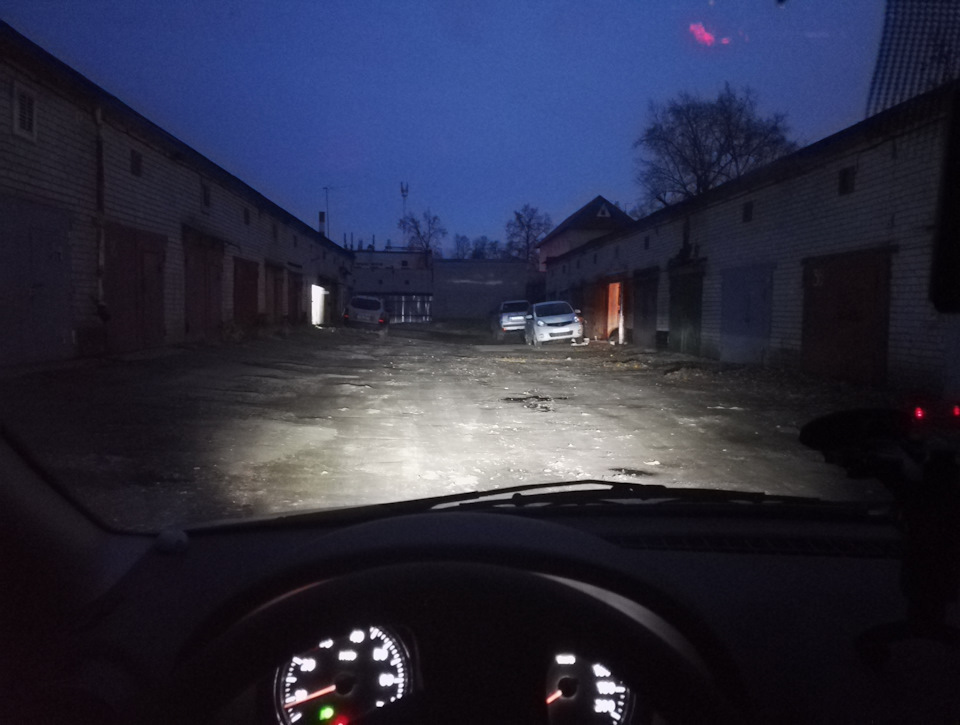

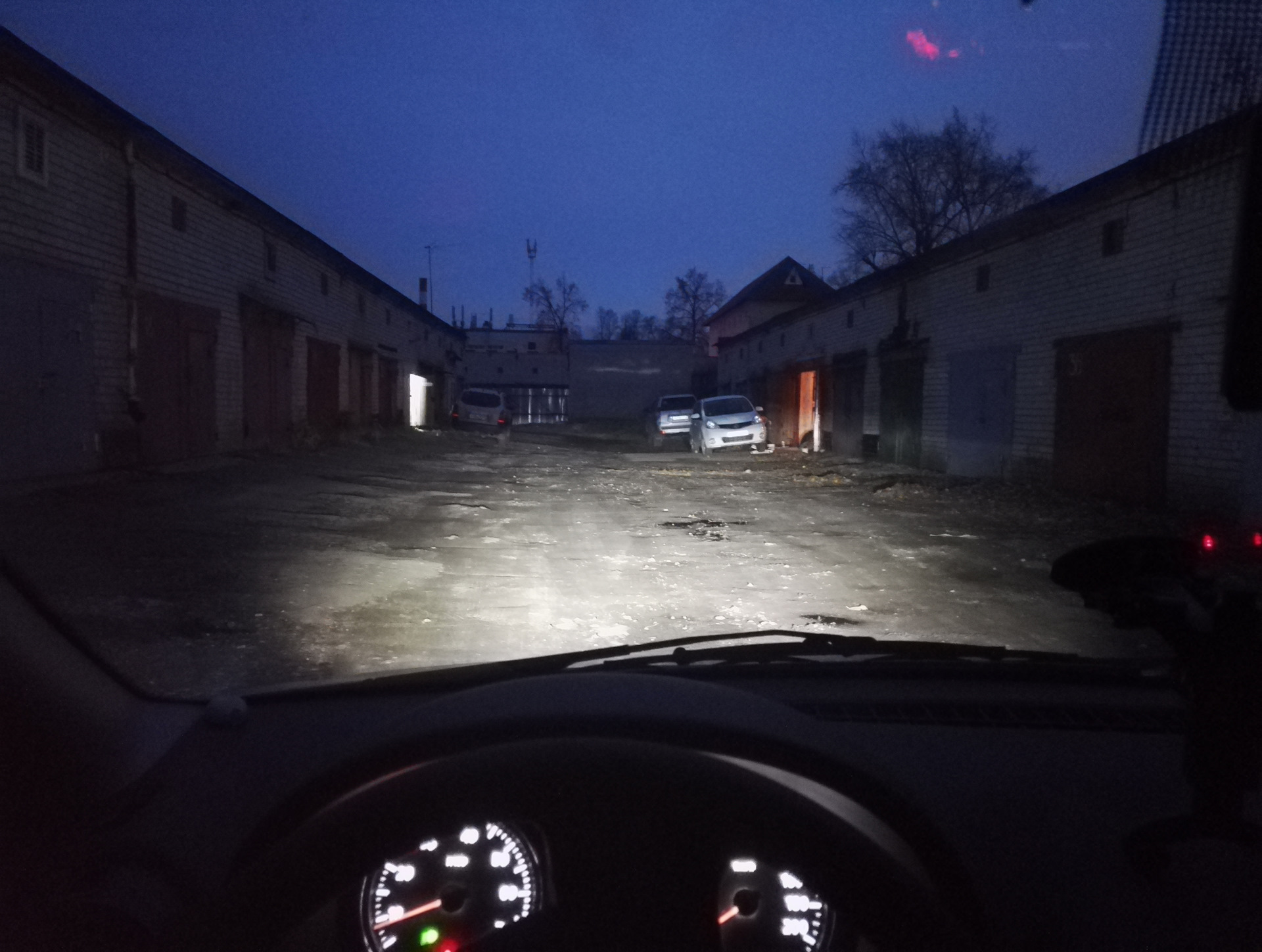

Простая замена Н 4 галоген на би линзы светики
И как светят?
Я доволен

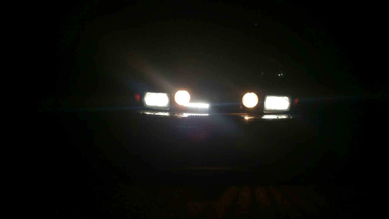

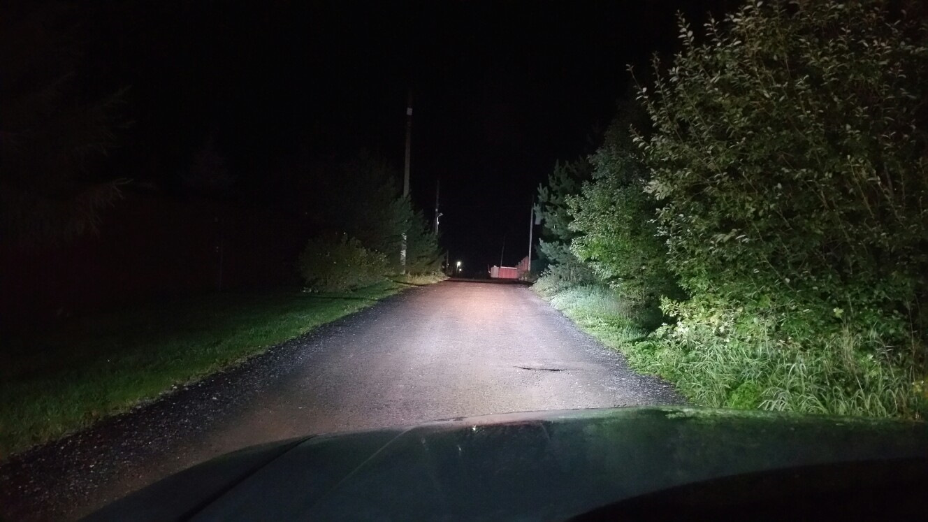

А как вам это
под носом зачем эта поляна света? на неосвещённой трассе в дали будете очень плохо различать дорогу.
Это ближний
blohodrom
А как вам это
А как ето?
И что это?
Это дальний в фарах с диодами и дальние туманки весамы и 50ватная балка
blohodrom
И что это?
Для пустой трассы самое то, особенно туман/снегопад/ливень/смерч/или всё вместе, ххахахххха

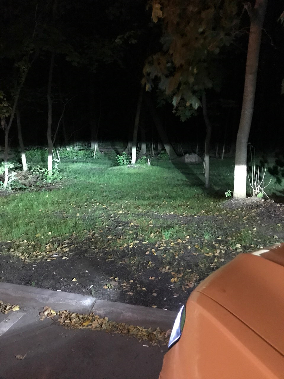

Да, офигенный свет. Я вот сейчас написал что хочу сделать: www.drive2.ru/b/521302927936061539/
blohodrom
А как вам это
О круто, что там у тебя за свет?!
CZPVQ H4 светодио дный мини-объектив проектора Здравствуйте/lo луч автомобилей светодио дный фара 60 Вт 8000LM 6500 К 12 В Automobles светодио дный лампы светодио дный Conversion Kit
s.click.aliexpress.com/e/ciIHzev4
Bruno1976
Что крутого? Стг нет, вежливого света тоже. Зато поляна яркости перед носом…

Привет, плоскость которой формируется галка работает как ограничитель света? или еще как отражатель? на картинке обведена желтым.
вопрос заключается в том чтобы переделать эту плоскость с японского света на европейский, нужно будет восстанавливать хром или нет…
У немцев эта плоскость сделана неотражающей, так что думаю можно забить, но на мой взгляд это извращение какое-то переделывать монолинзы, помоему проще сразу с правильной полкой купить.

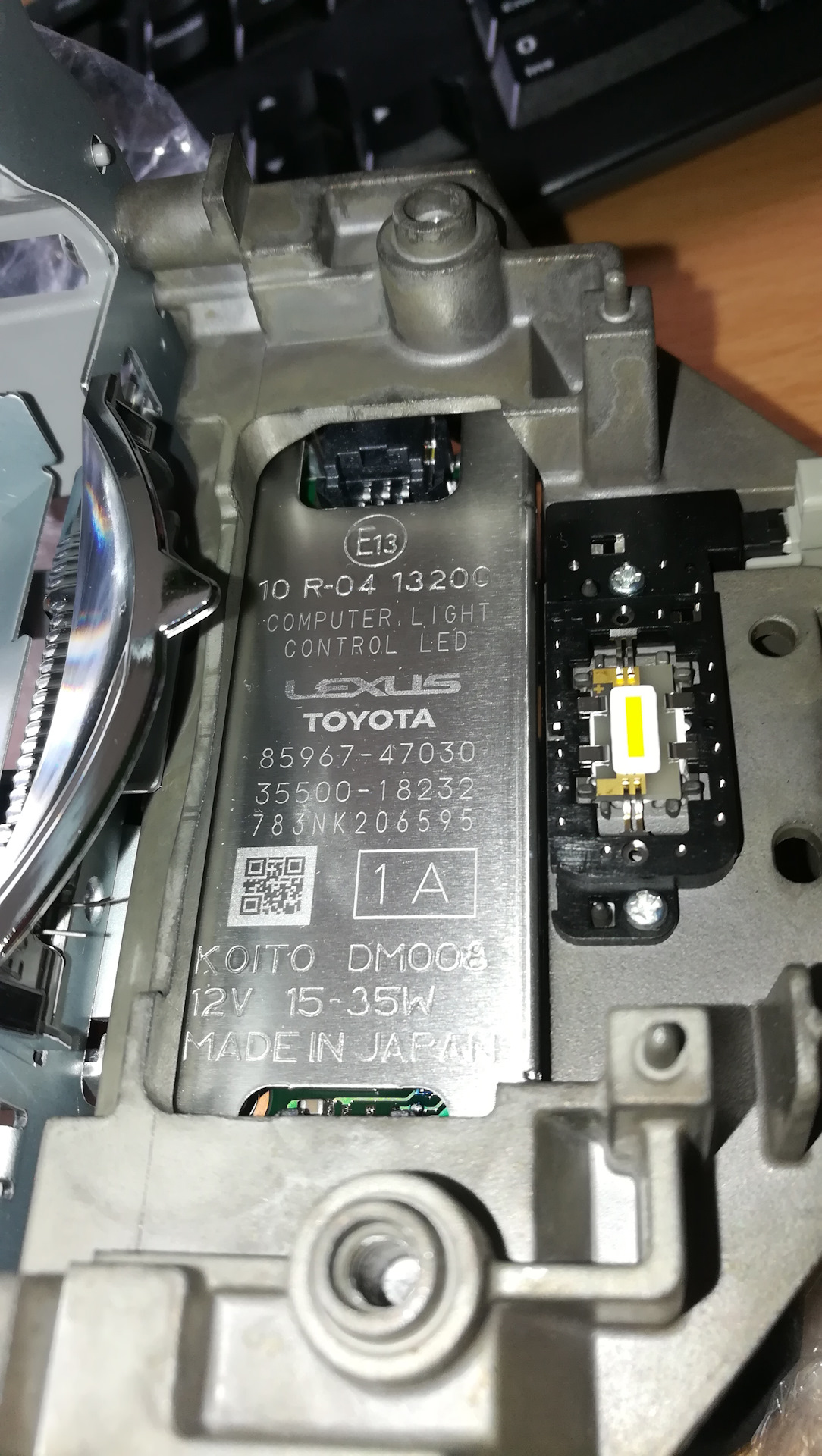

Привет, а парт номер койтовчкого модуля не скажите ?
Спасибо!
Без понятия, не все можно купить зная номер
На всякий случай koito dm008
:) Александр всегда присваивание какие-то названия, помню его Hella SuperNEW которой он назвал Intemo.
Тем более что их уже несколько ревизий.
Что ставил, а что сейчас есть билед който с лучшими ТТХ?🤔
Они все 008 даже версия с интелектом: www.drive2.ru/b/490768665399001750/
