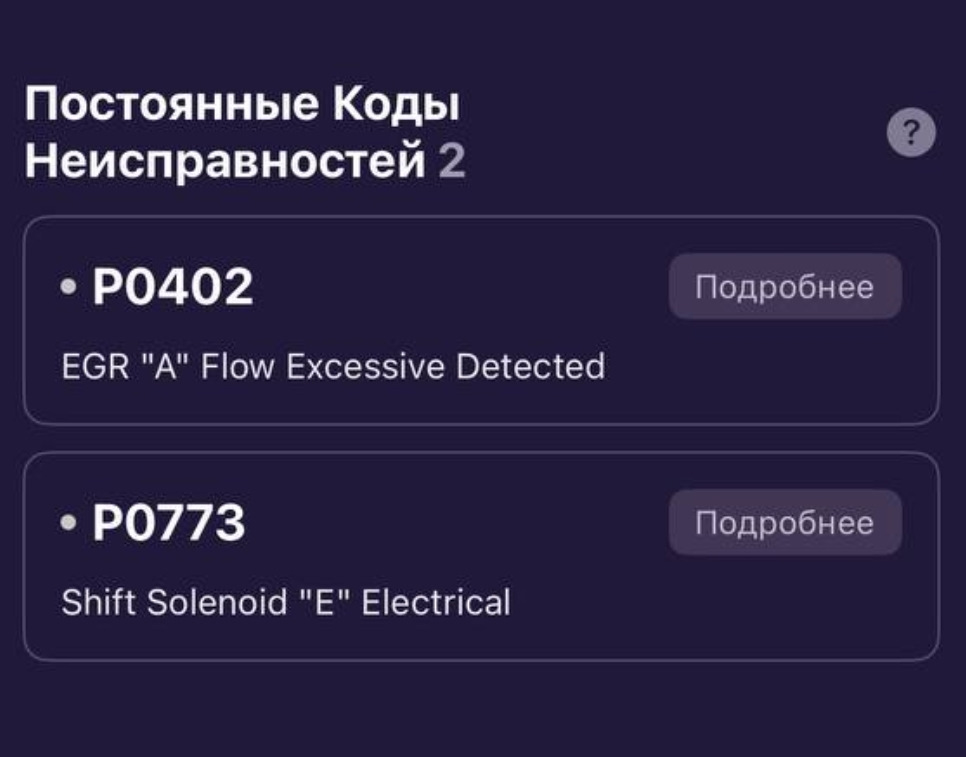

Всем привет! Ребят подскажите пожалуйста, при диагностики покупаемой машины, обнаружил такую ошибку, скоростя переключает нормально, на приборной панели ошибок нет, опасно ли это? Kia k5, 2021. Беспокоит ошибка 0773 клапана е

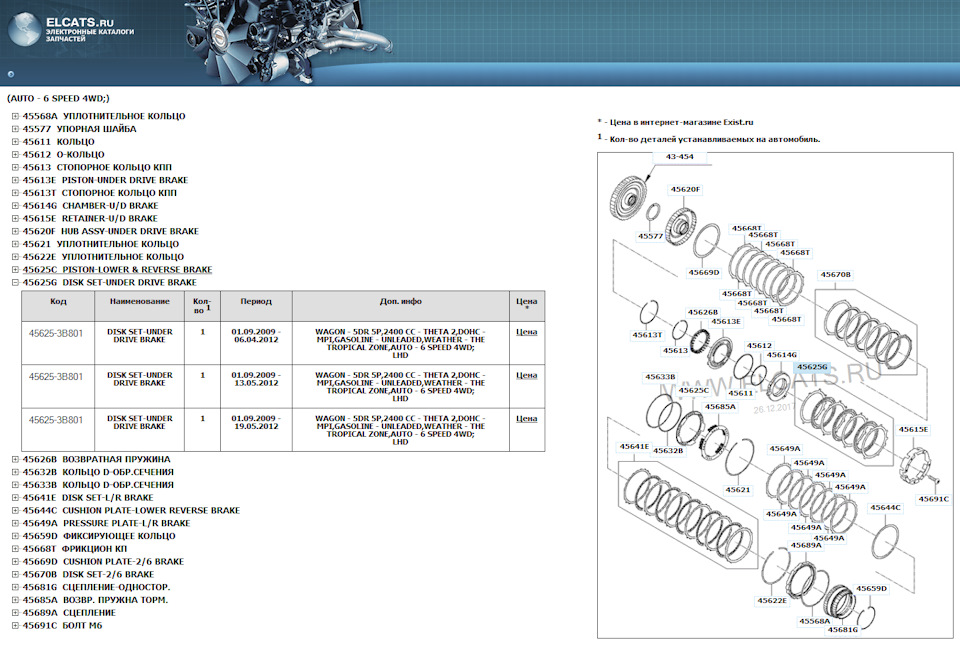

Есть у семейства A6MF "детская болезнь" — Один из пакетов, который сгорает с стальными дисками — Underdrive (UD) Brake, #367112KA. Это связывают с "детской болезнью" незатянутых болтов хаба UD 551 к 711. На АКПП первых лет выпуска стоит проверить и посадить на клей болты этого узла.
Из-за этого поршень UD №367964, который крепится к корпусу -№367955 и к 367551, начинает болтаться и включает фрикционы пакета UD с ударом.
Я вот и думаю, а тот ли пакет я выбрал на схеме экзиста ?
А какой общий пробег?
150 тыщ км
А не подскажите устранили на заводе детскую болезнь с откручиванием болтов?, если да то с какого года?
