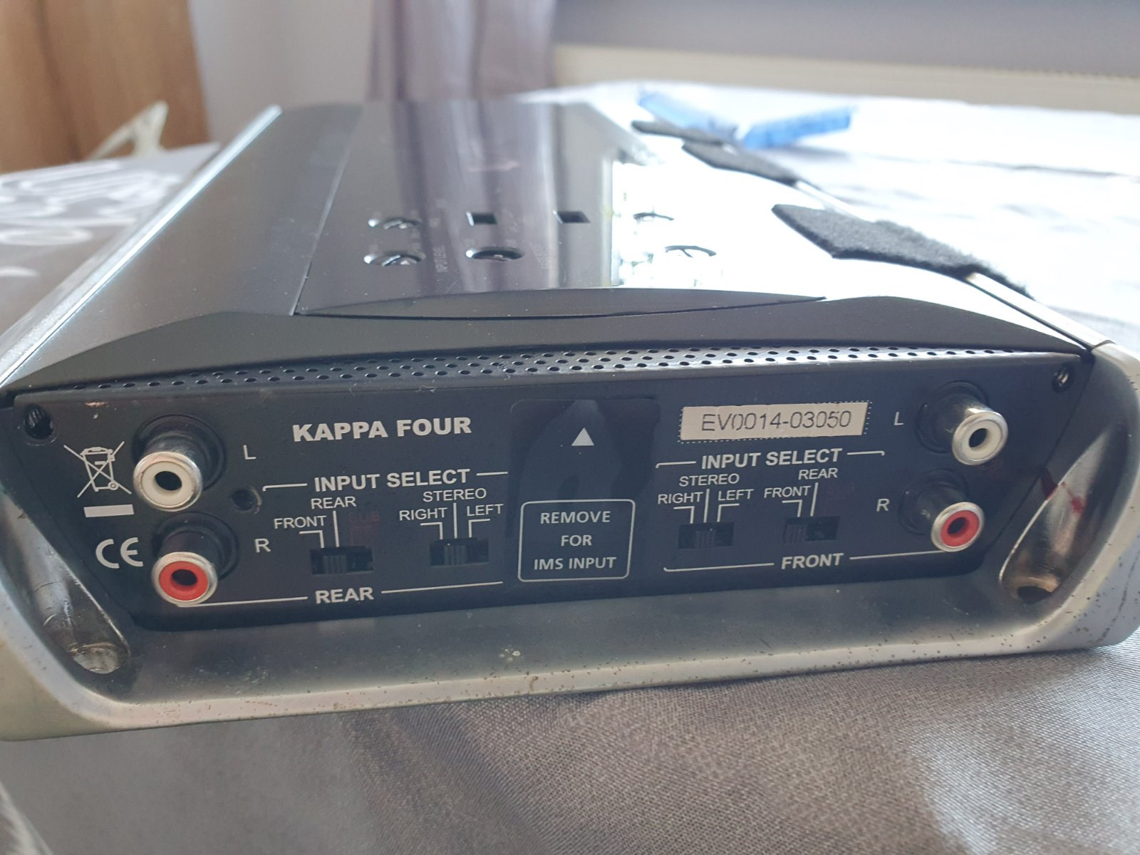

Спасибо за ответ! Может подскажите, на услилителе положение переключателей должно быть rear и stereo для саба? Саб подключен мостом на услике.
Если двумя тюльпанами подключён, то стерео. И да, rear
