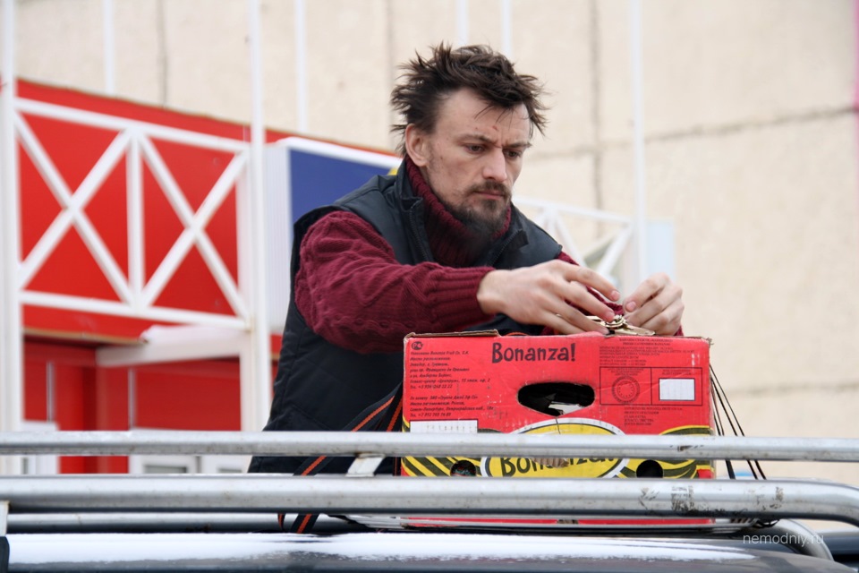

С тяжестями понятно. Но что мешает принайтовать к крыше легкие и объемные вещи? То, что это большая потеря времени, которого в дальних поездках обычно и так ни на что не хватает. Путешественники зачастую не готовы тратить по двадцать минут утром и вечером на упаковку и распаковку, к тому же барахло, закутанное в непромокаемый материал и крепко привязанное к багажнику, перестает быть легкодосягаемым.
Еще одно неудобство заключается в том, что размещенные на открытом верхнем багажнике вещи никак не защищены от кражи — значит, вы не можете оставить машину без присмотра на долгое время. Поэтому для перевозки снаряжения на крыше обычно используют багажники контейнерного типа (наиболее известный их производитель — фирма Thule) либо на обычном реечном устанавливают ящики и контейнеры для скарба. Это существенно ускоряет погрузку и разгрузку, правда, во втором случае сильно увеличивает лобовое сопротивление воздуха при движении на скорости.

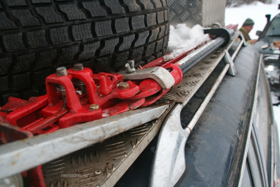

Экспедиционный багажник надежно защищает крышу внедорожника от повреждений. К нему крепятся так называемые леера или веткоотбойники — металлические тросики. Натянутые между кенгурином или передними крыльями и багажником, они защищают ветровое стекло от повреждений ветвями при движении по густому лесу. Нередко экспедиционный багажник завязывают в единую силовую конструкцию с внешним каркасом безопасности. Для устанавливаемого на крыше машины дополнительного света и антенны радиостанции он является надежной защитой. На нем можно разместить крупногабаритное снаряжение. Не стоит забывать и об эстетической составляющей — без экспедиционного багажника подготовленный внедорожник смотрится незаконченным.

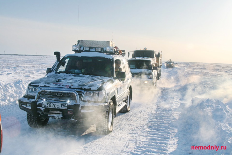

Начнем с дополнительного света. Фары обычно ставятся на изделие спереди, с боков и сзади. При правильной установке они обеспечивают отличное освещение, при неверной только мешают. Передние фары следует разместить таким образом, чтобы крыша автомобиля работала в роли козырька, и капот не засвечивался, иначе при включенной «люстре» обзор будет только ухудшаться. Для освещения пространства перед машиной оптимальными являются фары дальнего света, в качестве бокового и заднего освещения отлично подходят фонари рассеянного света. А еще установленные на багажник фары не должны выступать за его габариты, иначе их снесет первой же толстой веткой.

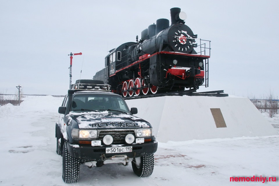

Если запасное колесо будет жить на крыше, его, конечно, можно попросту примотать к багажнику веревкой, но лучше сделать надежный и функциональный крепеж. Для этого надо приварить к багажнику гайку, ввернуть в нее шток, после чего притянуть запаску через любое из отверстий для шпилек. Идеальным будет использовать для этого стандартную колесную гайку. Шток к багажнику необходимо именно прикрутить, а не приварить, иначе в случае необходимости вы не сможете перевозить на крыше крупногабаритные предметы из-за торчащего по середине багажника штока.

Насчет света позволю себе не согласиться. На верхний багажник только рабочий свет, если диодная то, flood или combo. Дальний на/в бампер, противотуманки туда же.
А зачем на багажнике рабочий свет вперед?
На бампере — понятно. При движении по пересеченке машина раскачивается и горизонт света постоянно уходит, рабочий свет компенсирует это неудобство, освещая дорогу впереди когда ближний свет упирается в землю. Задачи у света на крыше две. Экспедиционно-маршевая — пробивать темноту на несколько сотен метров дабы можно было двигаться в темное время суток на большой скорости не только по трассе но и по проселку или зимнику, и внедорожная — создавать 3D эффект высвечивая ямы перед машиной. И для того и для другого нужен направленный свет, разница лишь в ширине и высоте пучка, а так же в угле расположения.
Рабочий свет на верхнем багажнике занимается преимущественно освещением капота и верхних веток деревьев. Посему используемый в бока и назад он функционален, а вперед — нет.
При неправильной установке не будет работать любой тип.
Дальний дает очень узкий пучок, который хорошо работает при низком расположении. Если задирать его высоко, то получаем засветку, которая начинается слишком далеко от машины, или маленькое, но слишком яркое пятно перед машиной.
Чтоб рабочий свет не давал засветку на капот нужно ставить тип LongRange.
С позволения Немодного, вот тут наглядная схема установки фар на багажник авто
