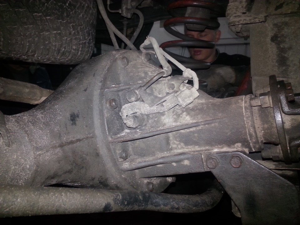

Штатный редуктор был с блокировкой принудительной, знал что она включается воздухом, было интересно посмотреть на неё.
по мимо подачи воздуха там ещё стоит концевик.
на этой фотке видно подходит трубка и чуть пониже проводочки и разъём

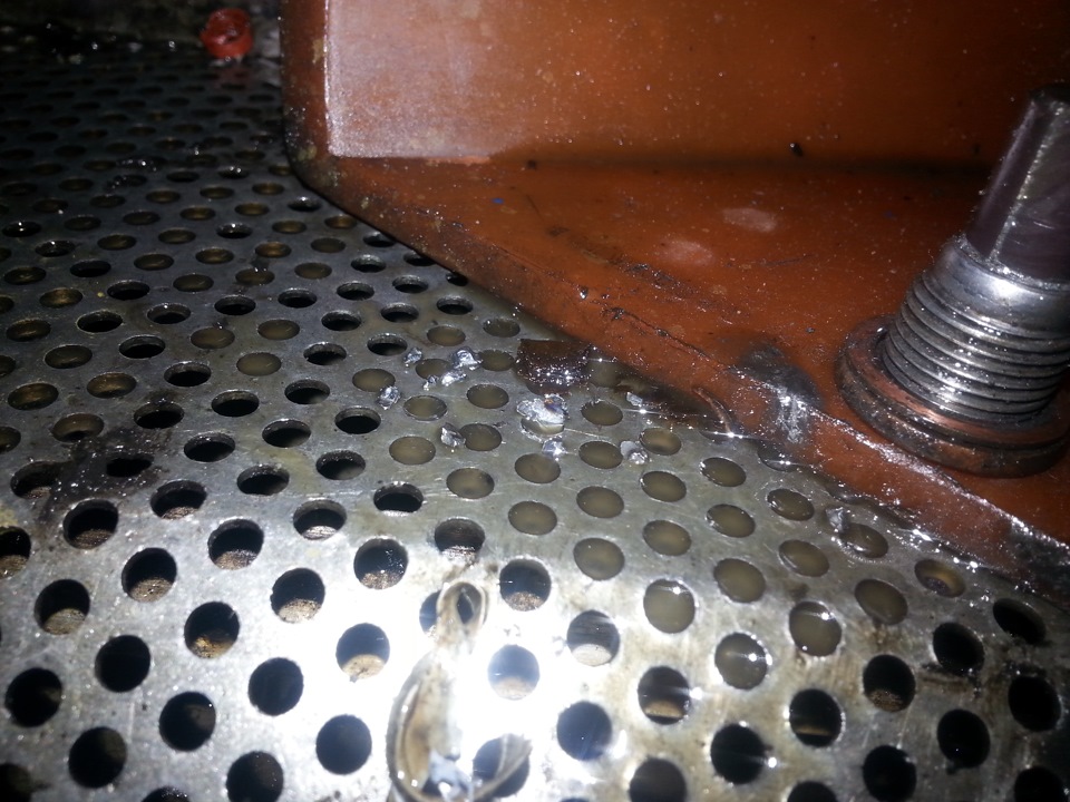

конечно перво-наперво слить масло, и тут я видел такую бяку
стружки там просто немеренно, и масло первоначально текло серебристого цвета, так как машина стояла день, видимо вся стружка и осела, на фото это уже остатки масла

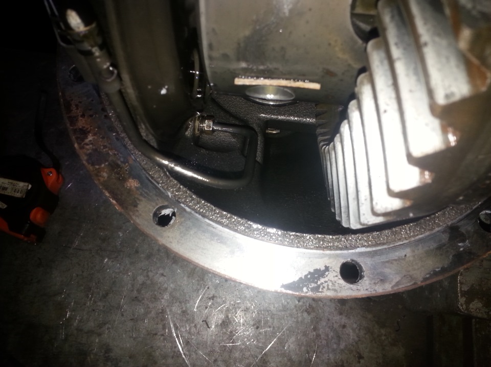

итак, когда поступает давление через штуцер (2)
вот видно на фото к нему трубочка подходит

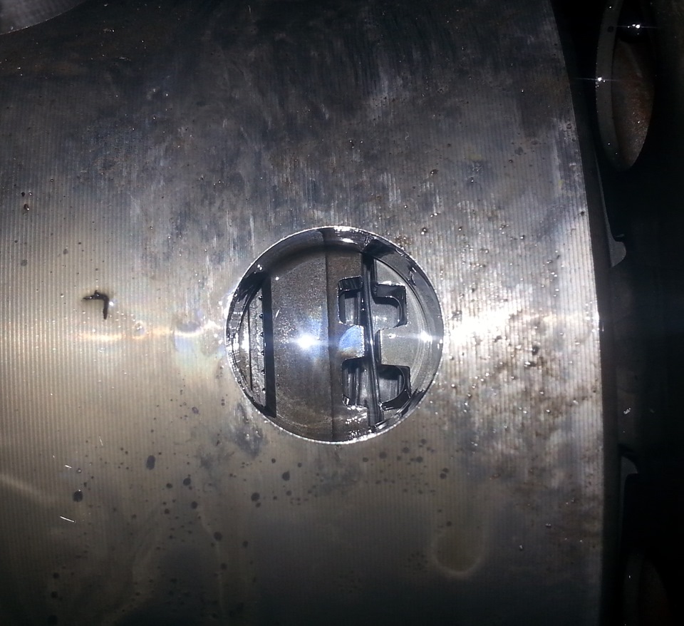

вот как выглядят шестерни с зубцами которые и отвечают за блокирование дифа
прижимная пластина (5) так же играет роль датчика включения блокировки, а именно эта пластина при включении тянет за собой простой концевик
вот на фото его видно такой грибок из моста торчит, к нему то как раз и идут проводочки на редукторе.

ну и при мойке моста были вытащены вот такие кусочки стружки, хотя стружкой это назвать сложно
