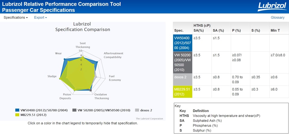

Смотрим паутинку Lubrizol, все красиво и наглядно, можете тоже поиграться по ссылке))
Синий – это уровень требований к маслу 504
Серый – это уровень требований к маслу 502
Используется 10-балльная шкала. Сравним:
Oxidative thickening – стойкость к окислению. Обеспечивается присадками-антиоксидантами. Одинаково по 8 б.
Soot thickening – это сажевые отложения. Предотвращаются диспергирующими присадками. Одинаково по 7 б.
Fuel Economy – экономия топлива. Обеспечивается низкой вязкостью и модификаторами трения. Казалось бы, полный провал 502го допуска — 0:5. НО — на самом деле, допуск 502 просто не включает в себя тест на экономичность, а 504 включает, он называется PV 1451, стоит $ 36 000 и показывает, что экономия топлива на свежем масле составляет 2-5%, а к 90-120 моточасам 0-2% – внимание, по сравнению с минералкой 15w-40 ! Имхо, 502 с вязкостью 5-30 тоже легко пройдет такой тест… Вообще, экономия топлива это удел энергосберегающих масел с HTHS < 3,5 мПа.с. Снова внимание: для VAGов масло должно быть всегда ≥3.5 мПа.с (АСЕА А3, С3), а не энергосберегающим (ACEA А1, А5, ILSAC).
Aftertreatment Compatibility – это совместимость с системами очистки выхлопных газов. 8:0? На самом деле, не совсем так — см. Главы про системы нейтрализации ОГ www.drive2.ru/b/2493019/
Piston Deposits – отложения на поршнях. Предотвращаются присадками-детергентами. 8:6 в пользу 504го допуска.
Sludge – шлам, нерастворимые примеси, забивающие каналы и масляный фильтр. Шламообразование предотвращается диспергирующими присадками. 10:7 в пользу 504.
Wear – износ. Все соприкасающиеся детали двигателя, ясное дело, изнашиваются. Масло благодаря физико-химическим свойствам базы и содержанию противоизносных присадок – напр, диалкилдитиофосфата цинка (можете запомнить это слово и использовать по ситуации), – препятствует износу пар трения. 10:3 в пользу 504 допуска. Про износ будет отдельный разговор ниже.

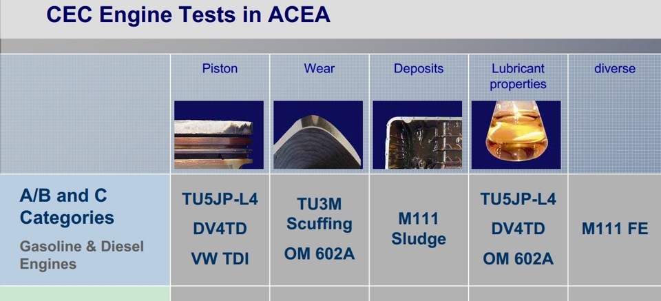

Третья хитрость. Европейский стандарт ACEA тоже включает в себя тесты на износ — 300 часов:
ВЫВОД: при наличии вышеперечисленных допусков, одного или в комбинации друг с другом, масло по результатам тестов предотвращает износ двигателя и его загрязнение в течение минимум 250 "моточасов". Это доказано тестами, стоимость которых для производителя масла составляет десятки тыс долларов/евро.

Внимание на паутинку Lubrizol :
Обращаю внимание, что паутинка Lubrizol не рассчитана на сравнение разных классов допусков, например, VW и MB, ACEA и API и т.д — так как в разных допусках по большей части разные условия тестирования (двигатели, обороты, длительность и т.д.), их некорректно сравнивать в одном графике! Я привожу такие картинки исключительно для наглядности: в ряде случаев нет смысла гнаться за 504, когда 502 в компании с другими допусками дает практически тот же уровень защиты мотора.
Например, API SN + ACEA A3/B4 + VW 502/505 + BMW LL-01 + MB 229.5.
Или API SN + ACEA С3 + VW 502 + BMW LL-04 + MB 229.51+Dexos2.
