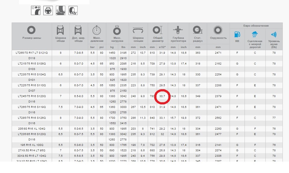

Начнем с основного вопроса "а влезет ли в арки?"
Если бы я подбирал свою грязевую Кумху по шинномукалькулятору, то он показал бы мне такие величины:
Но обратившись к первоисточнику (каталог производителя), там мы видим
Т е шинные калькуляторы показывают нам усредненный вариант, отсюда и все эти расхождения в отзывах о "становиться нормально" или "задевает". Если мы посмотрим каталоги других производителей, то там тоже будут "свои" цифры.
Т е нужно как минимум смотреть реальные размеры колеса в каталоге производителя, а еще лучше мерить на деле.

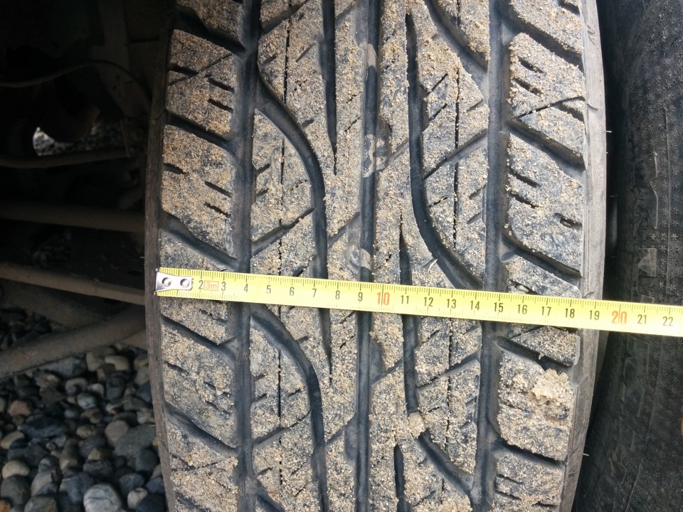

Рассмотрим второй вопрос — ширина, а вернее даже не сама ширина колеса, а их пятно контакта, на примере АТ против "зимы"
Видно и без линейки, что даже не смотря на то, что правое колесо не установлено на авто, т е "без нагрузки" — оно все равно по пятну контакта шире чем то что слева.
Т е купив АТшную резину в 245ом размере по ширине, на деле я не получил 245 мм по пятну контакта… и даже 220 мм не получил тоже… а получил велосипедки :)

По ширине. Никто и не обещал что это ширина контакта с дорогой, а это просто ширина самого баллона.
Как мне подсказали — "ширина соотносится к установочным параметрам авто, в частности, к арочному пространству" и "замерять надо по боковым поверхностям угловыми линейками".
Ну да, нас то интересует всегда ширина пятна конктакта, и мы дружно вбили себе в голову что указанная ширина рези и есть ширина контакта с дорогой.
п.с. я вот жалею уже что взял 235/70/16. Надо было брать 245/70/16. Получается АТешка в этом размере, по ширине контакта, была бы такая же как шоссейная штатка на 225/65/17…
