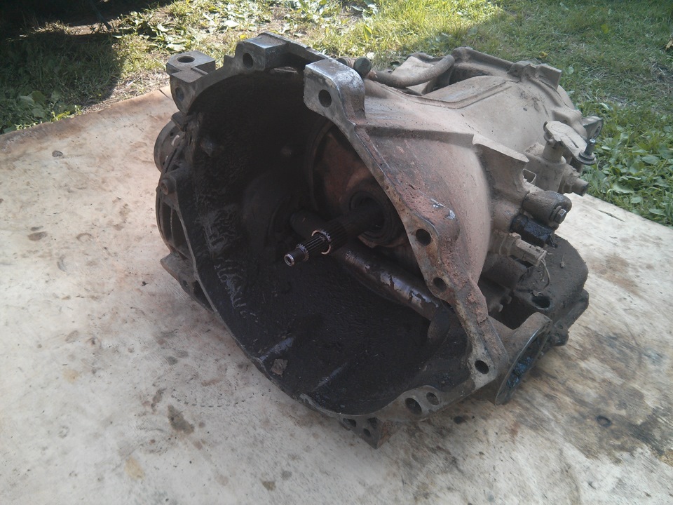

В итоге что мы привезли:
— Коробка 42LE от Крайслера (она в разы тяжелее обычной МКПП)
— Гидротрансформатор (правда он был сломан и требовалась замена)

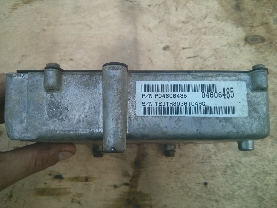

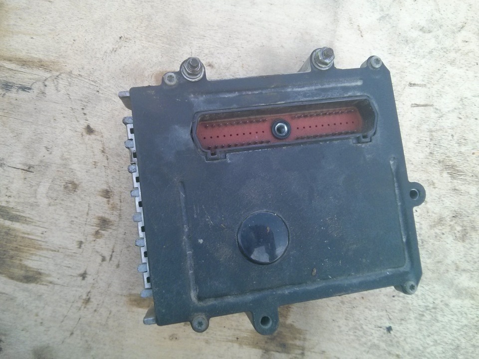

— ЭБУ для АКПП (Также не известно состояние)
— Проводка

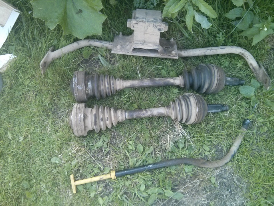

— Другие лапы двигателя (данные лапы отличаются от стандартных, по-моему двигатель не много смещен)
— Другая задняя опора коробки
— Другие привода (из-за формы коробки имеют разную длину)

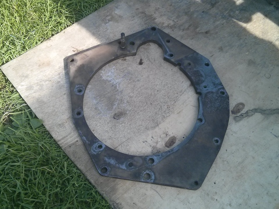

— Переходная плита (одна из важнейших деталей, которую не надо было бы делать вручную)

Круто .похоже ещё автомат с типтроником.
гидротрансформатор под замену я так понимаю?
Штука конечно приятно удивила) может стоит копировать детали?

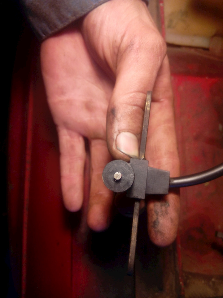

а маховик там есть? а где подключается датчик коленвала? крепежа не вижу
крепёж, по моему, на пластине. как раз примерно на этом месте вижу 2 отверстия
Aw-SR
хотя стоп… кажись я лоханулся с формой датчика… по ходу там ещё и поколхозить нужно…
да вот да. мож там какая простаква есть еще. ибо так просто он не прикрутится. но дырки да, похожи
гм… специально перерыл свои фотки и нашёл фото датчика… да нихренась он туда никакой стороной не встанет… даже если взять в расчёт более тонкий маховик под АКПП, то если делать вырез в самой плите, датчик всё равно в лучшем случае будет "видеть" венец. если с проставками, то надо пилить колокол КПП в этом месте, т.к. там идёт явное прилегание к пластине
