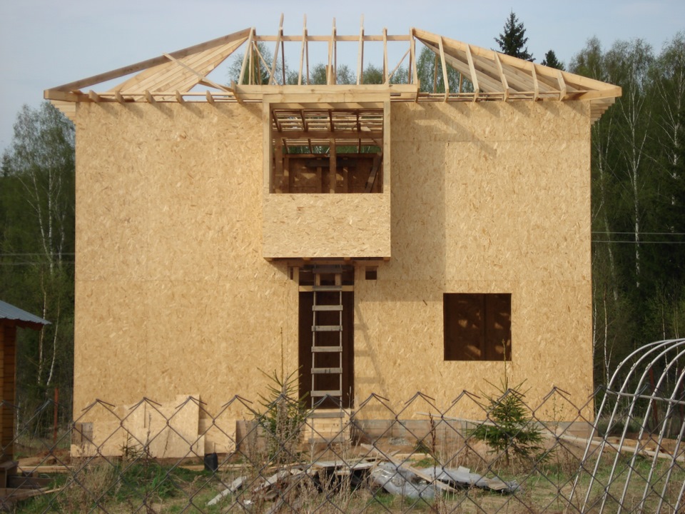

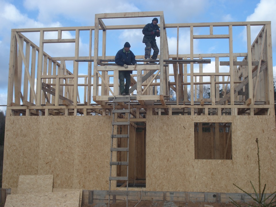

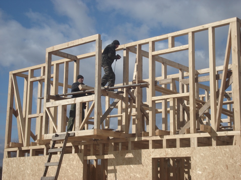

Всем привет! Погода апрельская не радует, дождь и сильный ветер к наружным работам как-то не располагают. Вот нашёл фотки пятилетней давности, про то как мы дом поднимали:). Фундамент залили осенью 2009. А поднимать начали, весной 2010-го ещё снег лежал.
Участие принимали
Братья Александр и Дмитрий
и Ваш покорный слуга))
2 этажа, каркас, утепление пенополистирол, обшивка листы осб.
сейчас смотрю, в этом частоколе сразу и не разберёшься:)

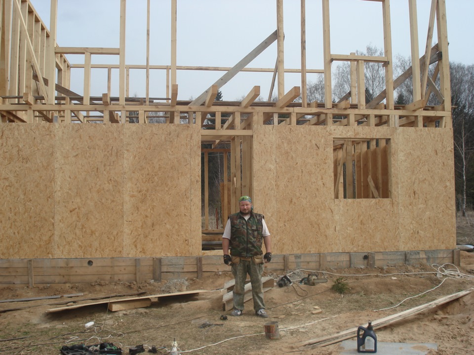

Вот уже похоже на дом
Опорные столбы забетонировали в полукруглые ступени.

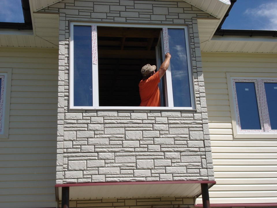

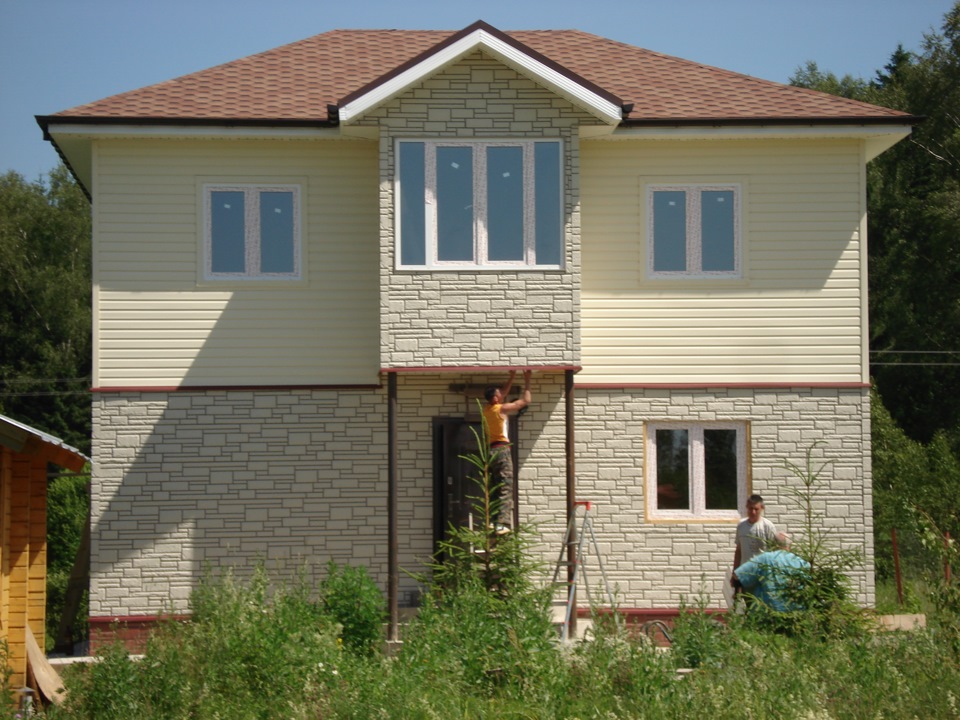

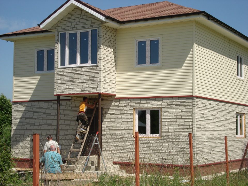

Первый этаж и лоджия обшиты цокольным виниловым сайдингом

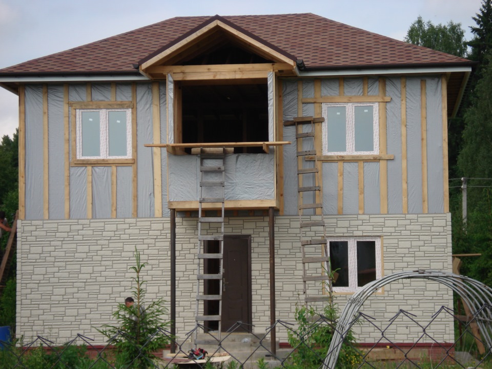

Второй этаж виниловый сайдинг "корабельная доска"

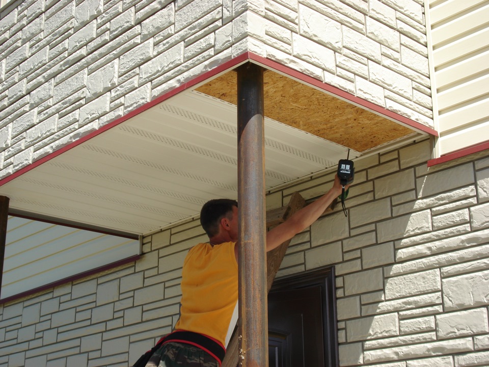

Саня софит добивает))
Я делаю "самую ответственную" операцию — целочки с окон снимаю:-))
Сверху мягкая черепица. Потом на окна первого этажа были установлены рольставни (редкостная хрень, а зимой они ещё и примерзают).

Мне не понравился цокольный сайдинг — волнит его на солнце.
И софит — не понравился, через год все отверстия забились грязью и мошками, промыть не реально. Цена охрененная.
Цена да! Софиты (теперь наверно все уже знают, )) лучше брать без перфорации. А при монтаже цокольного, надо при монтаже зазоры боковые на расширение обязательно оставлять, как в прочем и на любом.
именно с пазами и просидели дольше чем с установкой
