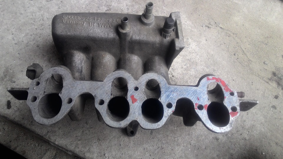

Все бы ничего но в этой затеи есть небольшая проблема, а именно, впускной коллектор от инжектора не подходит на ГБЦ от карбы или моновпрыска.
Усть 2 пути решения, 1- и самый правильный заменить ГБЦ на инжекторную, но он же и самый дорогой.
2- сделать переходную пластину под карбовую ГБЦ, что мы и сделали.

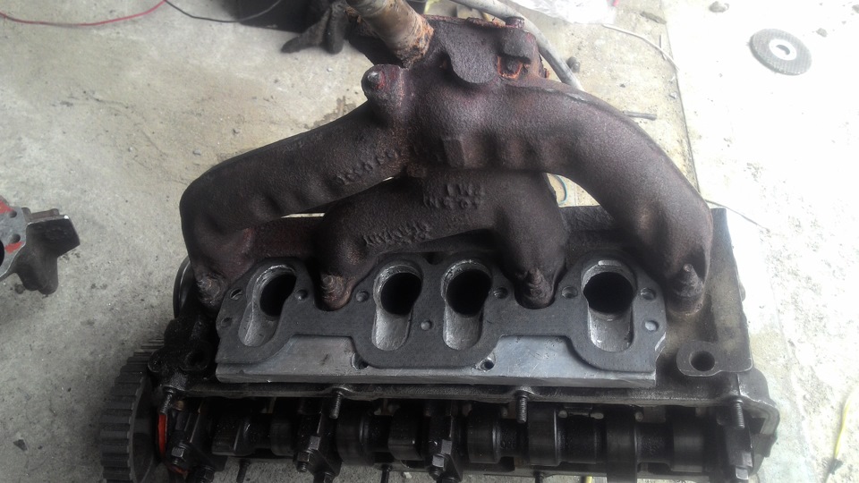

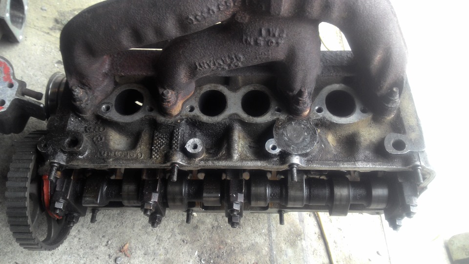

Снять корбовый коллектор не получилось так просто, почти все болты провернуты, поэтому пришлось снять ГБЦ, да и так удобнее колхозить проставку.
Отличие впуска карбовой ГБЦ от инжекторной заключается в форме окон
ГБЦ от моновпрыска
Впускной инжекторный коллектор

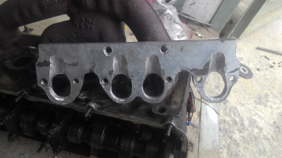

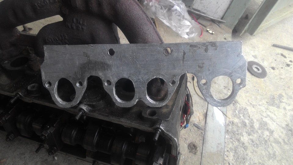

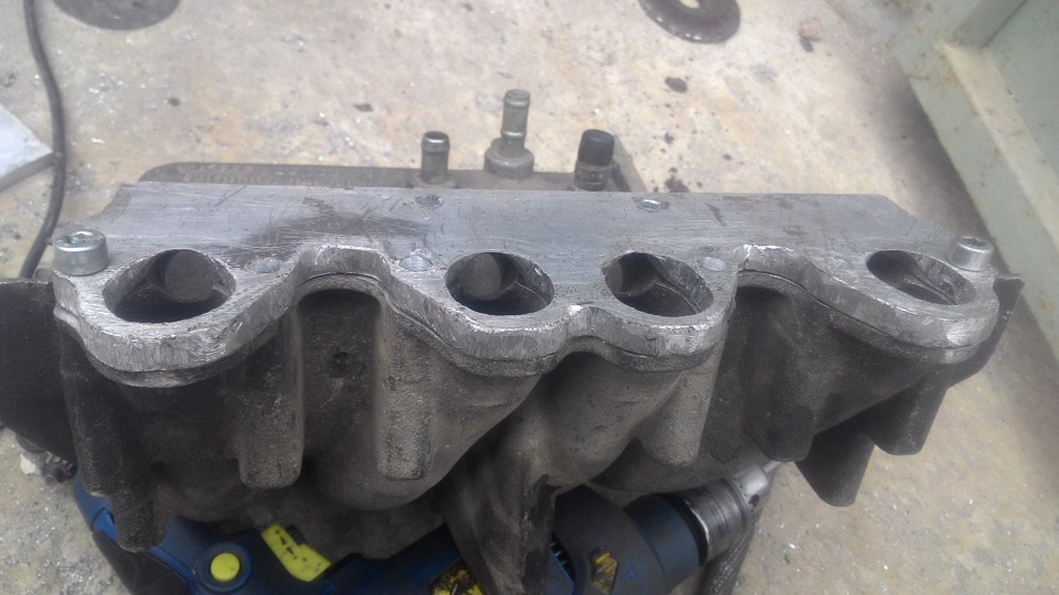

В общем из алюминия 10мм сделана заготовка проставки,
С одной стороны ее форма соответствует форме ГБЦ, а с другой стороны форме окон коллектора.
Пока это заготовка которую нужно еще подравнять и полирнуть, но для того что бы все подогнать подойдет

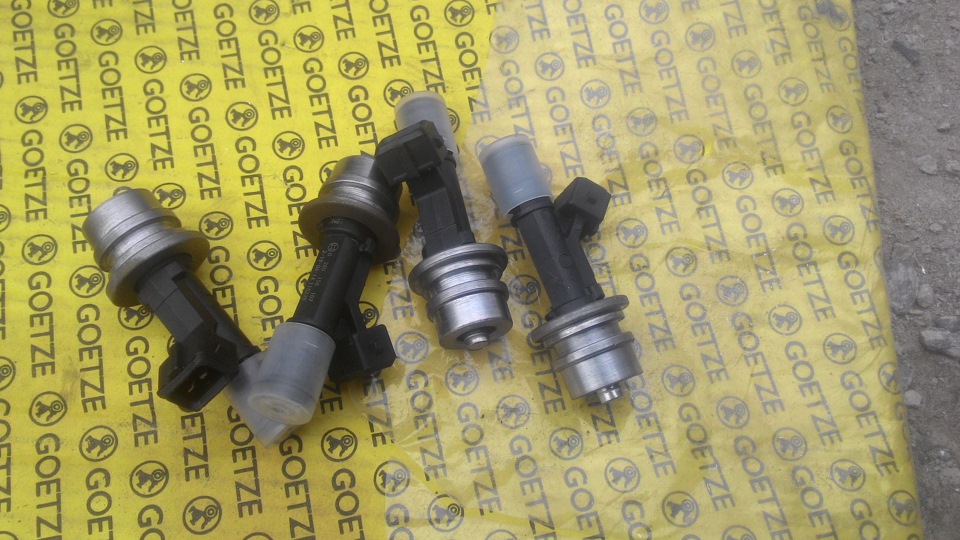

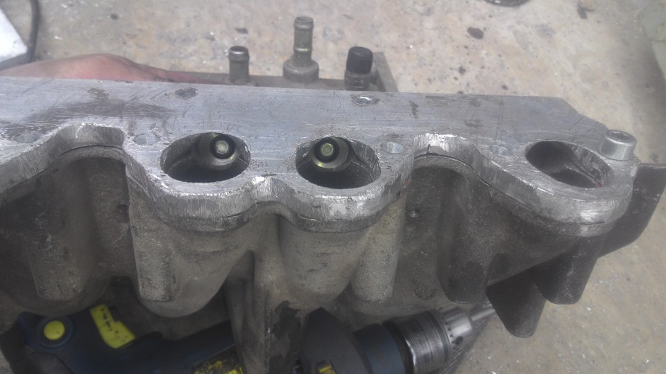

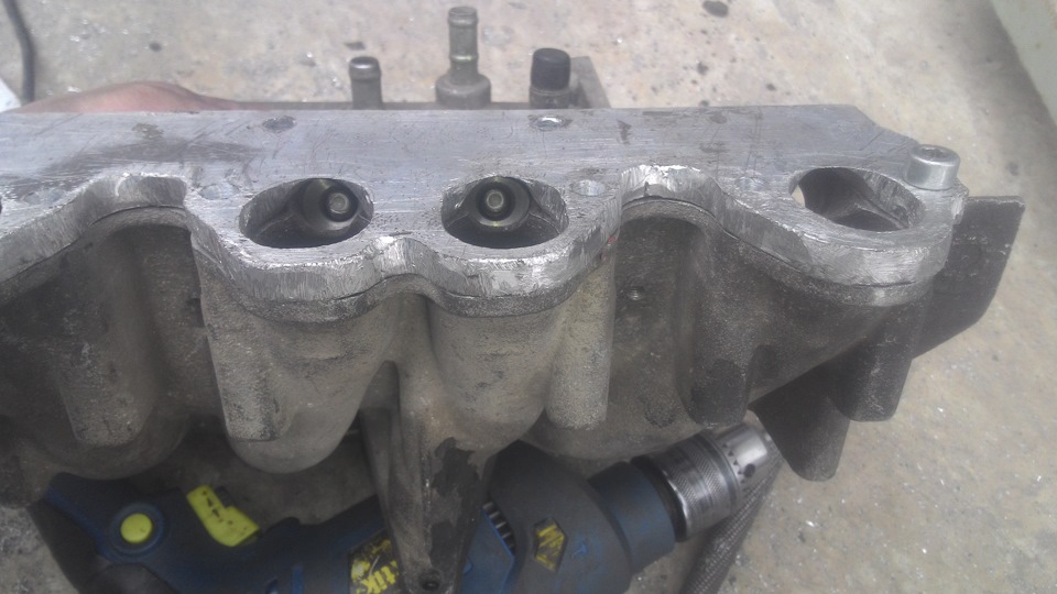

Форсунки бошь 107, под них сделаны стаканы в коллектор
В сборе будет выглядеть так
примерили форсунки
Завтра доработаю до конца проставку, подточим, отшлифуем и можно собирать ГБЦ на место.

Гениально. Долго думал, можно ли фрезернуть головку. А оказывается, можно проставку.
да) так проще

Мне страшно представить как ты эту проставку вырезал…
да не сложно, часа 3 в общем )
