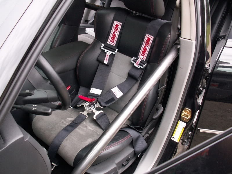

Я отбросил варианты с профессиональными омологированными пятиточечными ремнями, рассчитанными на совместное использование с системой HANS: в шлеме и с HANS я, как и никто другой, ездить "в городе" не буду, а без HANS, специальных кресел и каркаса такие ремни не работают как нужно и неудобны "на каждый день": их только застегивать и подгонять несколько минут :)

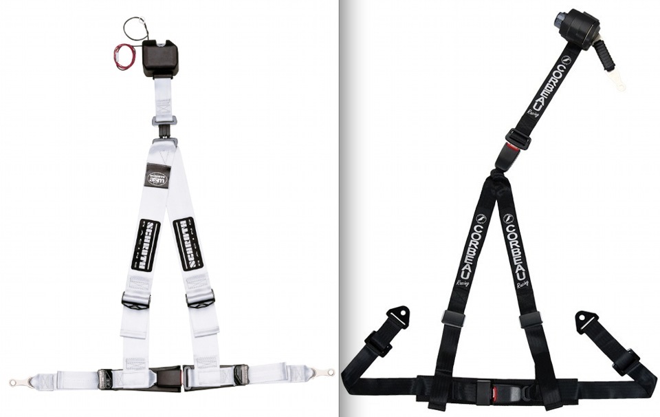

Поэтому рассмотрел только многоточечные ремни, сертифицированные для "обычных дорожных" авто разных производителей, и понял, что хочу, кроме защиты, иметь некоторую свободу перемещений — наклониться, чтобы посмотреть в мертвые зоны, потянуться к бардачку на стоянке и т.д., и выбор сузился до ремней двух производителей:

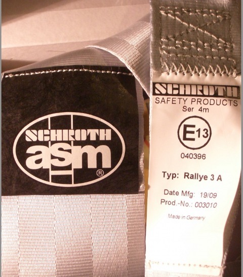

SCHROTH ASM Autocontrol III и CORBEAU Retractable Harness Belts
Выбор пал на SCHROTH, т.к. у них есть помимо инерционной катушки датчик ускорения, запирающий ремень при разгоне, торможении и поворотах, а также возможность зафиксировать необходимую степень натяжения и заблокировать катушку дистанционно. Кроме того, SCHROTH шире (3" против 2").

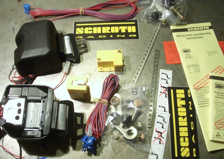

Кроме ремней, в коробке — инерционные катушки с дополнительным электростопором, датчики ускорения, комплект крепежа и проводка.

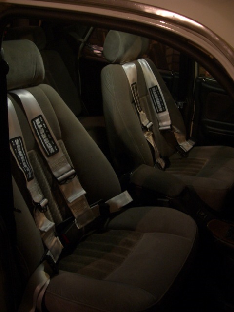

Они крепятся к стандартным креплениям, задняя катушка — на задней стойке.
если надо назад пустить пассажиров — отстегивается задняя лямка и передние пристегиваются штатными ремнями.
Кнопку управления вывел на тоннель возле бардачка, датчики разместил под задней полкой.
Пользоваться удобно, держат хорошо — на трек-дне 15-го августа, в дождь, показал время на Нринге на 1 секунду хуже, чем у Nissan 350Z biturbo (мое в дождь 2,33 его — 2,32), и в этом немалая заслуга ремней — машину позволяют чувствовать в затянутом положении намного лучше.
Есть два минуса: немного трут шею и швы поясного ремня грубоваты и царапаются, — придется доработать даже немецкую вещь…
