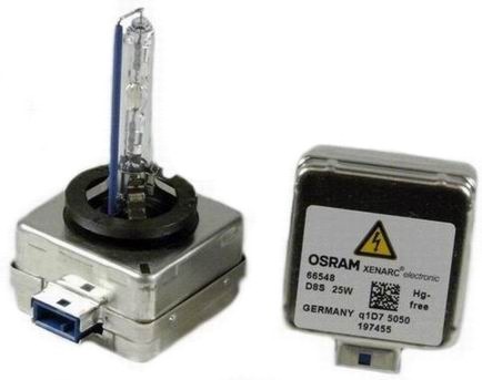

С 2013 официально началась установка ксеноновой оптики с цоколями d5s и d8s, не требующего по европейским стандартам обязательной установки омывателя и автоматического корректора фар, поскольку имеют световой поток 2000 люмен, вместо 3400 как например у цоколя d2s (лампа philips 85122+) и мощность 25 вт против 35.

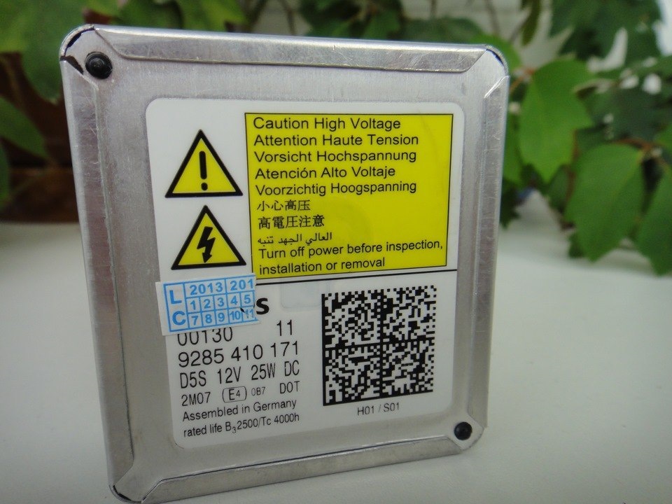

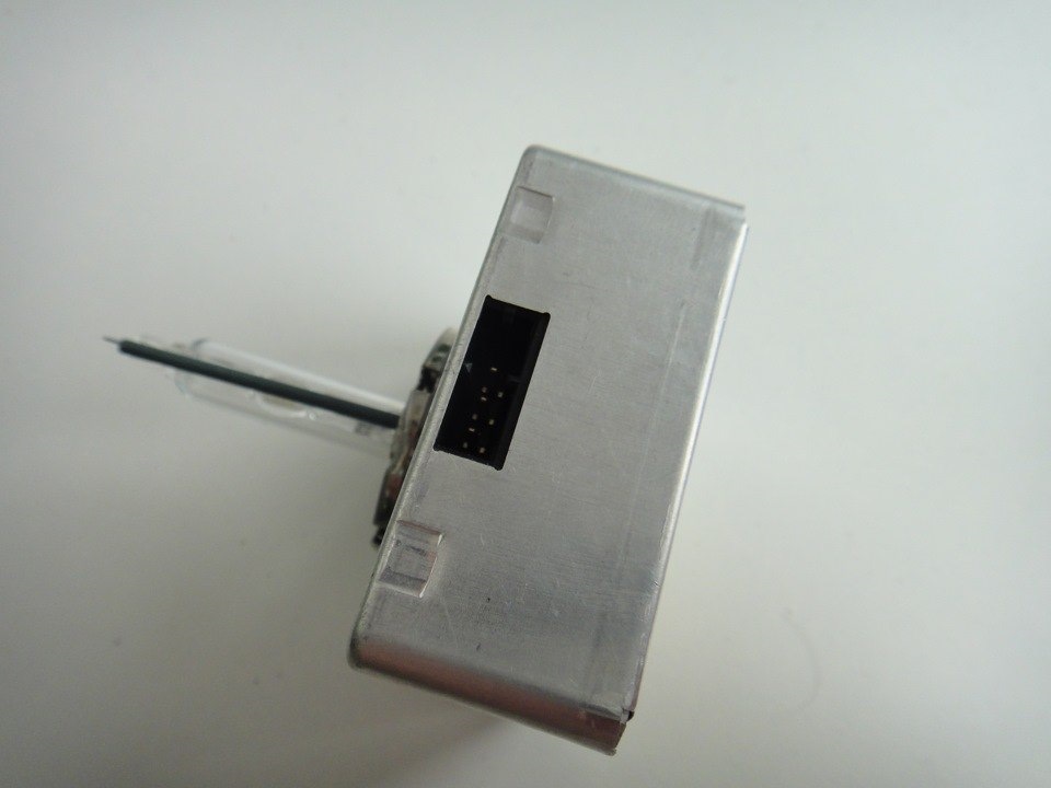

D5S выпускает Philips, самое главное и инновационное отличие от всех остальных ламп это встроенный блок розжига в самой лампе.

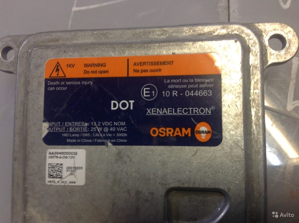

D8S производство Osram, лампа привычно идет вместе с игнитором и требует блока розжига.
Данные цоколи позволяют экономить на доп. оборудовании, даже не смотря на то, что d5s стоит дороже своих собратьев, за счет интегрированного блока розжига. Так же стоит отметить, что эти лампы самые экологичные, т.к. не содержат ртути и имеют очень низкое энергопотребление.

Здравствуйте!
Подскажите пожалуйста по следующему вопросу.
Можно ли ксеноновую лампу с цоколем D8S мощностью 25 Вт c рабочим напряжением 42 В подключать от блока розжига для ламп D3S, имеющих тоже напряжение 42 В, но мощность 35 Вт?
Какая разница где блок.
Лампа газоразрядная?
плохо статью видимо читал))) естественно газоразрядная, но она имеет световой поток 2000 лм, разница в этом, а где блок стоит по сути не важно.
