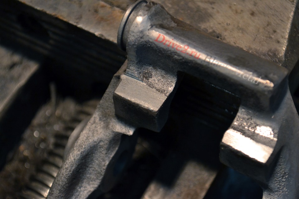

Все знают что бы тормоза были хорошими надо своевременно менять колодки, диск изнашивать до определенного размера, ну а если заменить резинки из ремкомплекта то беда с тормозами вас минует стороной.
Это все правильно, но часто на некоторые нюансы не обращают внимания, не знают вовсе или не придают значения из-за невозможности отремонтировать.
Обычная скоба в стандартном состоянии, после приличного пробега.
После пескоструя выработка становится видна особенно выразительно, причем поверхность в этой яме очень шероховатая, вся в кратерах поеденных коррозией.
Это то самое место где колодки контактируют со скобой, неприятно, но не смертельно, тормозить все же будет, правда выработка на тормозном диске сместится к центру, а по его краю будет образовываться четко выраженный буртик, ну и у колодки появится дополнительное место где гулять, стучать и вибрировать.
Чтобы вернуть колодки на правильную орбиру))) и исключить их подклинивание можно наварить слой металла в местах износа и обточить до правильной формы.
Результат. Ровная гладкая поверхность, по которой колодка будет свободно перемещаться.

Проблема обработки заключается в том, что чугун при сварке, сильно углеродится, напильник, сварку вообще не берет.

А тут уже на выбор или проволкой или что я больше предпочитаю электродами УОНИ.
Это обычные электроды или спец. для чугуна?
Обычные
Ясно, а то прошу неделю разных сварщиков наварить — говорят надо спец.электроды.
это если сваривать между собой две чугунных деталюки то да, а сдесь никакой нагрузки пратически нету, просто колодка упирается.
те можно и проволкой, можно и электродом. Смотря к чему у сварщика рука набита?
особой разницы в результате не будет.

я у себя на задних скобах так делал, канавки были побольше что даже колодку клинило, уже 3 года езжу все ок
Или наварить и проточить или выровнять и вставить пружинящие скобы.
наваривание в местах износа спасает но не на долго если после реставрации скоб не менять направляющие поэтому лучше немного отжалеть денег и поменять
