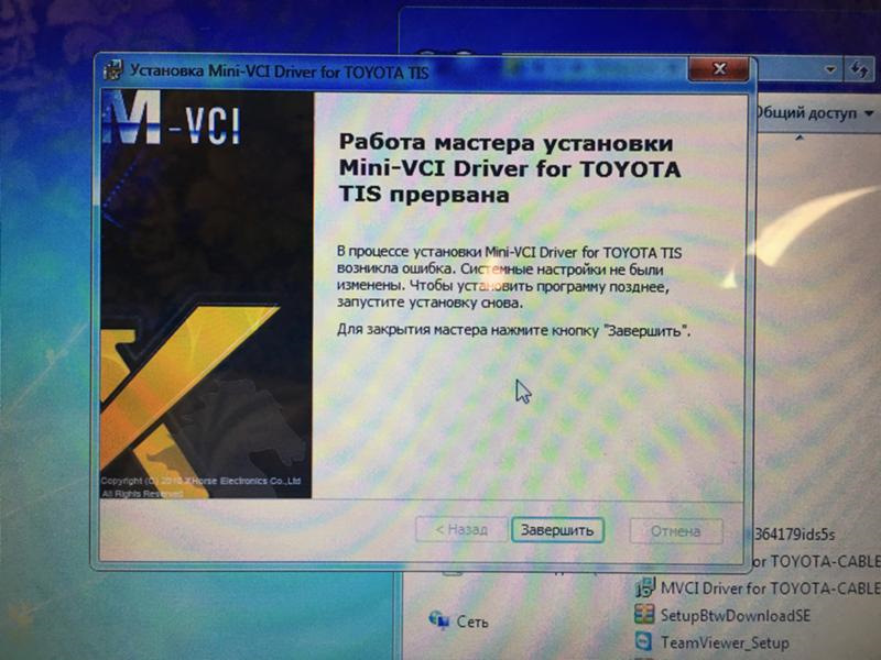

п.7 пишет, что драйвера к устройству не найдены.
п.8 в окне программы девайс не обнаружен.
Не работает как для 64 версии, так и для 86 версии на другом компе.
3. С правами Администратора открываем командную строку и запускаем следующую команду:
msiexec /a "C:\temp\MVCI Driver for TOYOTA.msi" /qb TARGETDIR=c:\temp\mvci
эта команда извлечет все содержимое из файла-MSI в папку C:\Temp\mvc
привет! этот шаг не получается((
что делать?
Пробовать. Дистанционно помочь не могу.
нашел вариант намного проще, спасибо за ответ

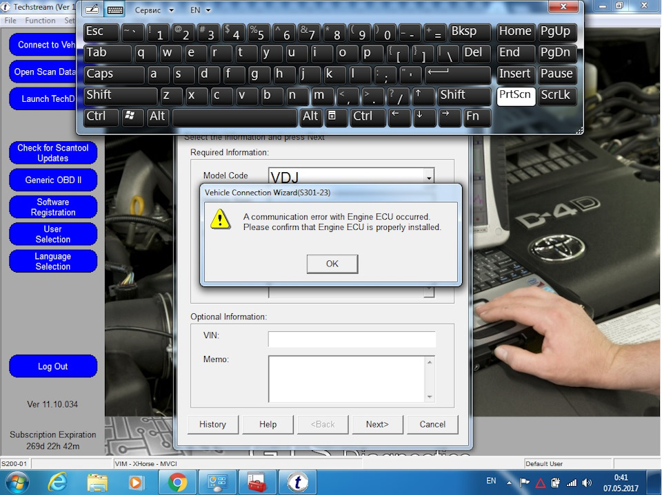

Добрый день. Так же как и большинство, установил кабель по вашей инструкции. Все установилось-подключилось.
Суть проблемы: Нажимаю NEXT после выбора марки авто, происходит подключение, появляются доступные блоки. Нажимаю клавишу Health Check и на табло в машине сразу загораются ошибки во всех блоках, желтый треугольник в частности (на приусе). В итоге после такой проверки Techstream видит ошибки ВО ВСЕХ системах и во всех датчиках (будто под капотом просто не подключенная коса валяется). Хотя раньше их не было…
Стереть ошибки не смог, ибо они сразу же появляются опять. Стер ошибки через ELM327. Попробовал опять подключить кабель. В общем пока не нажимаешь кнопку "проверить" все идет нормально. После того как нажимаешь Health Check, опять падает в ошибки. и всё по кругу.
Предположения: Косячно встали дрова, косячный кабель, кривые руки )))
Если есть какие нибудь мыли по этому вопросу, просьба написать.
Привет. Тут не подскажу, это уже надо к специалистам обращаться.

2. Копируем в папку С:\Temp наш файл драйвер MVCI Driver for TOYOTA.msi
Создал папку в С:/Temp/ перенес туда драйвер MVCI Driver for TOYOTA.msi
эта команда извлечет все содержимое из файла-MSI в папку C:\Temp\mvci
ЗДЕСЬ Мне пишут что Невозможно открыть этот установочный пакет. Проверьте что пакет существует и к нему есть доступ, или обратится к поставщику … .
