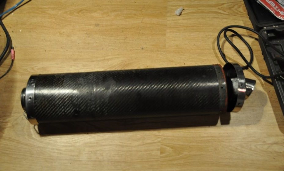

+ причиной переборки послужила скользячка и как результат — замятина на банке. Нужно было ее перевернуть с лицевой стороны а для этого нужно было все равно расклепать дудку и перевернуть ее.

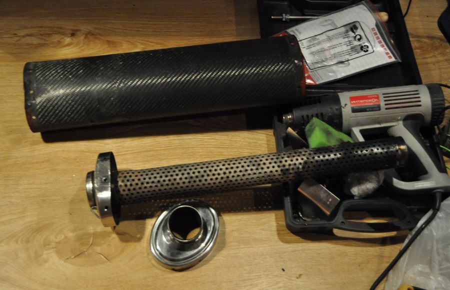

Вот так выглядит банка изначально. Производителя не знаю

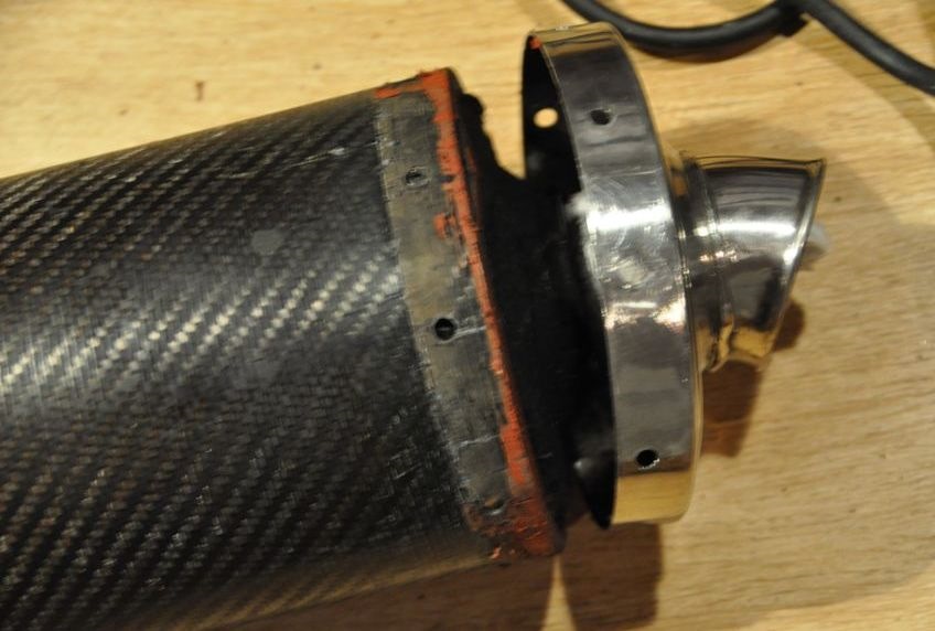

Высверлить заклепки мне не удалось. Либо я что-то не так делал, либо я купил левые сверла, но сверла ломались, я не попадал в отверстие … короче дабы не испортить пришлось просто напильником вручную спиливать головки заклепок. на это ушло несколько вечеров ))

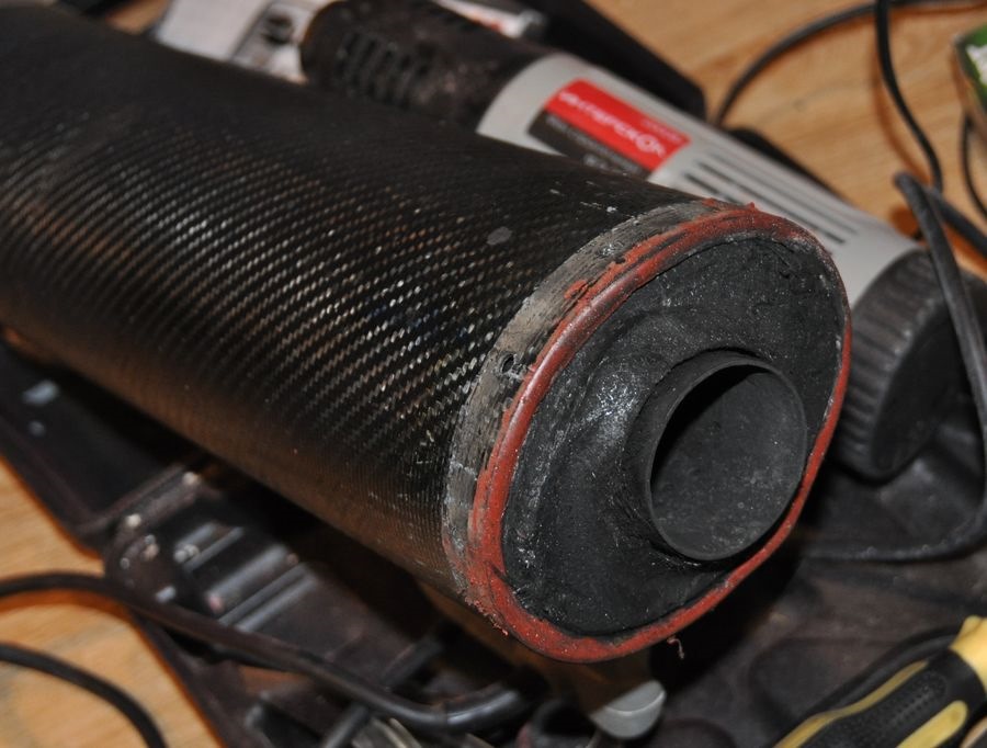

Спилил. Задняя часть снялась легко.

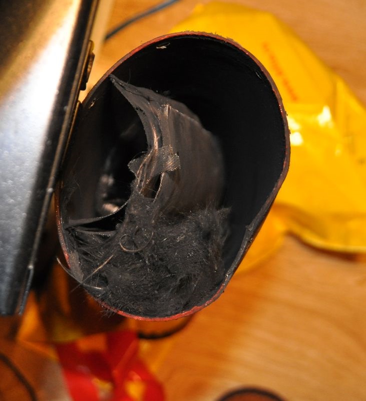

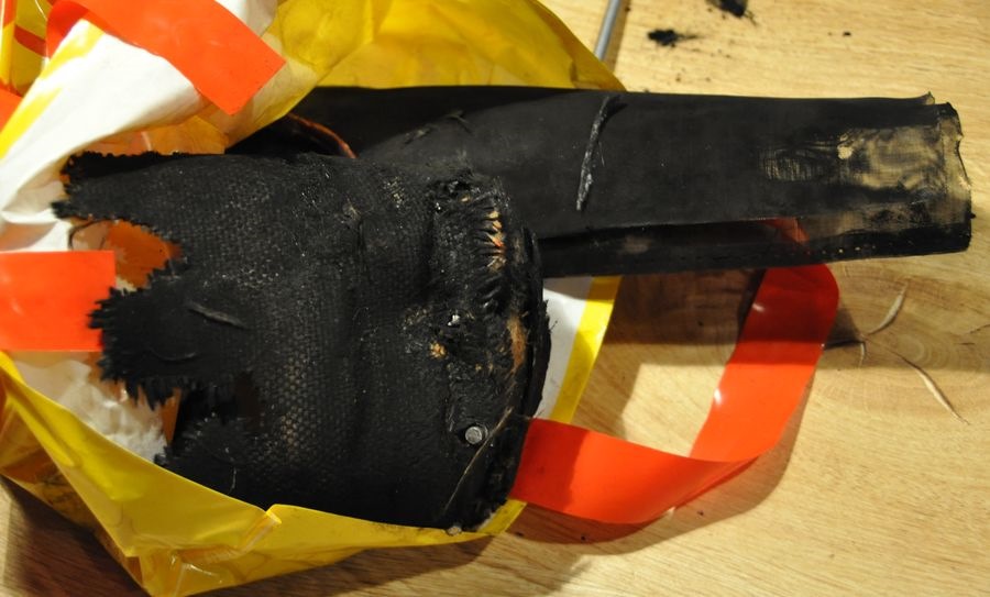

Видим остатки набивки
Передняя часть снялась сложнее. Видно что вся труба практически пустая. Всё выгорело. Вот видно замятину на банке. Ее поверну в сторону колеса.
Вот все что осталось
Вот все 3 детали из чего состоит глушитель

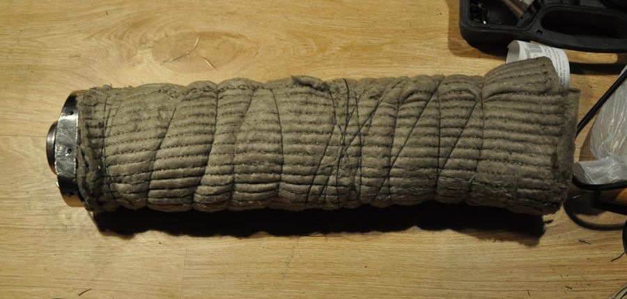

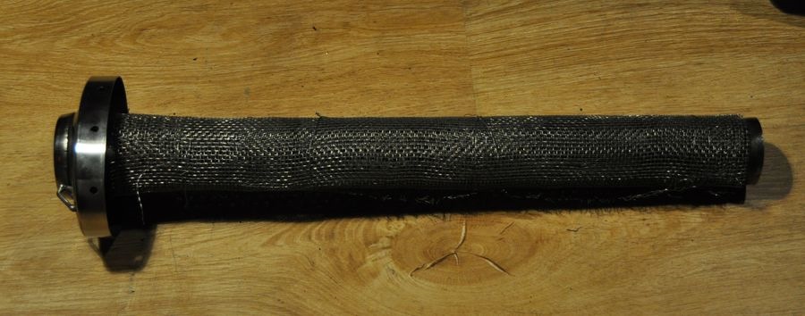

Флейту оборачиваю металлической сеткой. Кусок сетки куплен на строит рынке. Сетка нужна как я понял чтобы набивку не быстро выдувало в отверстия флейты.

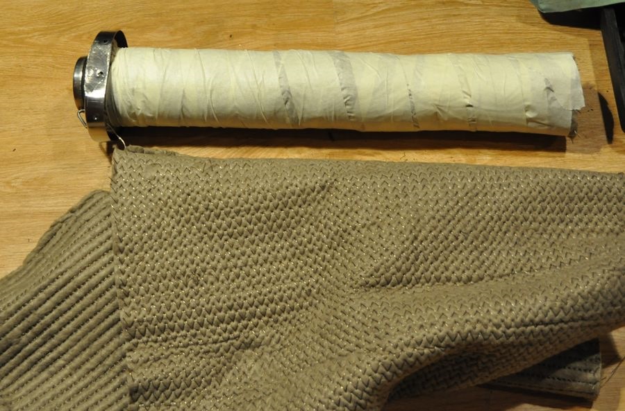

Дальше оборачиваю. Материал нашел в Леруа. 1 пакет стоит рублей под 300. Ушло чуть больше 1 пакета. Можно и просто минеральной ватой набить. но она продается огромными рулонами и куда ее девать потом … а этот материал тоненький и оборачивать им удобно. Материал не колется как старая стекловата.
Вот так он выглядит. Стёганка. напомнило телогрейку =) толщина 5 мм . Обернул 1 слой и закрепил малярным скотчем.
Банка овальная и с этим пришлось повозиться подольше. В итоге все намоталось. У меня нашелся высокотемпературный герметик и на него посадил боковушки.

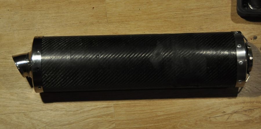

Стальных заклепок не нашел, склепал на алюминиевые в те же дырки что были.
На холостых мот стал звучать гораздо тише, звук гораздо приятнее, а при повороте ручки отлично рыкает. Для пробок самое то. И глушак больше не горячий! Раньше не опытные пассажирки прислонялись к глушаку ногой и обжигались. Теперь банка просто теплая.

Сильно тише стало? Мне надо мотак на учёт поставить, а банки внутри пустые полностью, флейты есть, хочу набить глушаки чем нибудь, чтобы тише стали, да и самому надоело, предыдущий хозяин мотоцикла — мудак!
да, значительно тише .
но не сток конечно ибо это изначально прямоточный глушак — он не может быть тихим по конструкции. но условно говоря если до набивки выезжаешь со двора — сработывают все сигналки на авто )) то после набивки 1/3 срабатывает )

Здравствуйте, я только одного не понял.вы намотали базальной ватой потом скотч малярный.а дальше рукав из чего был?
скотч малярный и нитки потом сгорят, по этому именно малярный скотч а не обычный — чтобы не вонял потом.
и нужен малярный скотч только для того чтобы легче запихать это все обратно в карбоновую овальную трубу. ну у меня она карбоновая и овальная а у вас может быть круглая и металлическая — тогда будет проще запихивать. .
Я имел ввиду состав-сетка метал., вата, скотч, и ещё какой то материал на фото.самый последний.
аааа ну это так как банка овальная то первый лист базальта намотал, делая так чтобы он был именно овальный в профиль и зафиксировал скотчем просто для удобства чтобы не разматывался . потом второй лист базальта и зафиксировал его уже нитками
