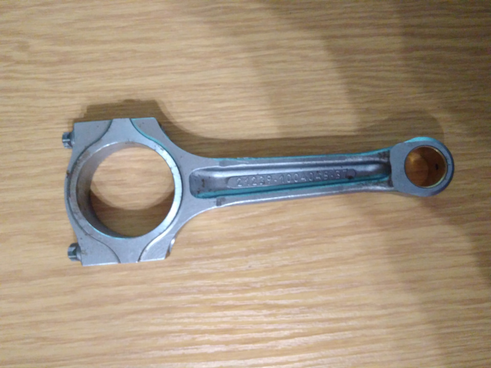

Постройка такого двигателя, если кто заинтересовался, будет довольно не простой, ведь нужно еще найти в продаже коленвал с таким большим ходом кривошипа, да и стоить он будет очень дорого.
Для примера: в продаже существует коленвал для ПП с ходом 88мм, его стоимость 17000, не плохо правда.
А ведь это 88, а не 94 и объем с 82мм поршнями будет 1858см2, грубо 1,9 Так же надо не забывать, что нужно подобрать подходящие по длине шатуны, допустим шатун 131мм и поршни со смещением 3,5мм.
Чтобы с таким коленвалом, безболезненно получить 2 литра, нужно увеличивать и диаметр цилиндра до 84.
В итоге получим 1950см2, те самые 2 литра.
Самые дешевые поршни с кольцами на 84мм стоят 3500+2500, а допустим шатуны 131мм вообще от 7000 до 12000, это в лучшем случае тысяч 30!
P.S.:
Мне попался интересный вариант покупки коленвала 21128 с ходом 84мм и шатунов от него длиной 129мм от двигателя СуперАвто.С завода этот мотор идет с поршнями 82.5 и имеет рабочий объем 1795см2, т.е. 1.8л. Из него легко получается 1.9 (84х84)и даже 2.0 литра (86х84), меня больше заинтересовал последний вариант, подробнее — Двигатель ВАЗ 2112 16кл. 2.0 ч.1.

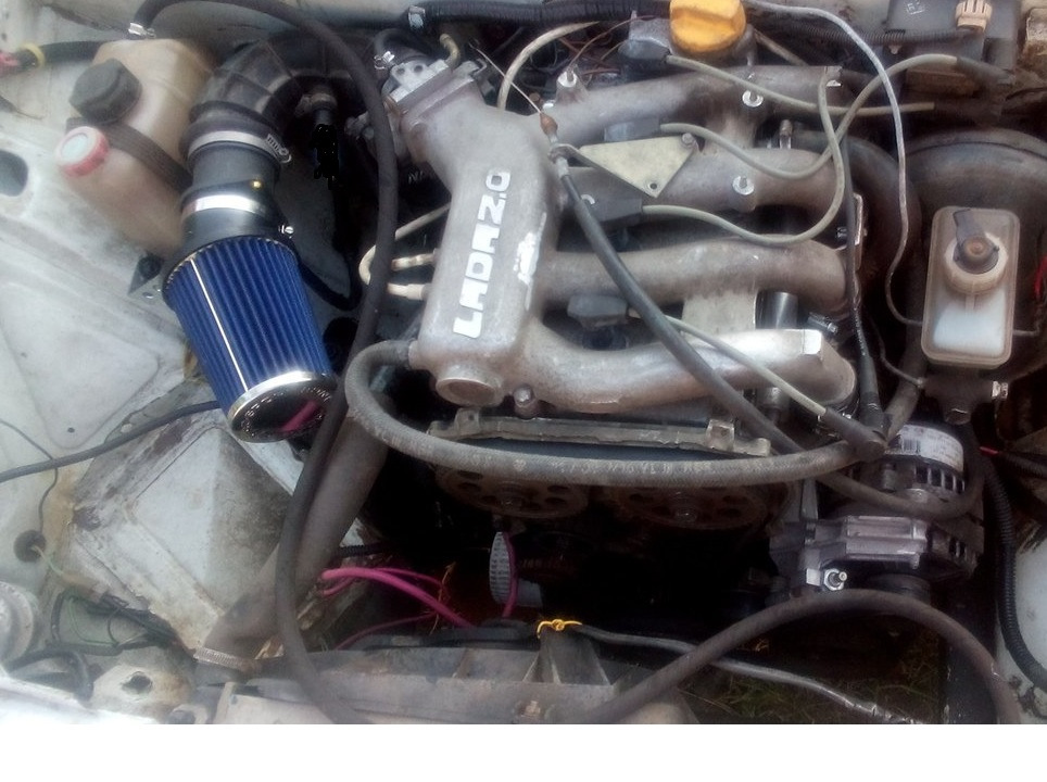

Хотелось бы ресивер этот 2.0 на вазовский двигатель калины или хотяб на калину
Иксреевского достаточно до 160лс свободно для городского тюнинга
Уменя турбовый будет и хочется полностью 2.0 в том числе и этот 2.0 литровый металлический ресивер
Зачем именно его? Просто фетиш?) Ведь можно изготовить гораздо лучше по геометрии и расчётам наш ресивер
Я не хочу пластиковый ресивер то что он ненадежен и может расплавится а тот металлический 2.0 лучше и редкий
Делаем как раз из металла

Ясно просто интересуюсь касаемо самого ресивера а на счет 2.0 низа мне достаточно взять ваг колено ход 92.8 и Калиновский низ 11193

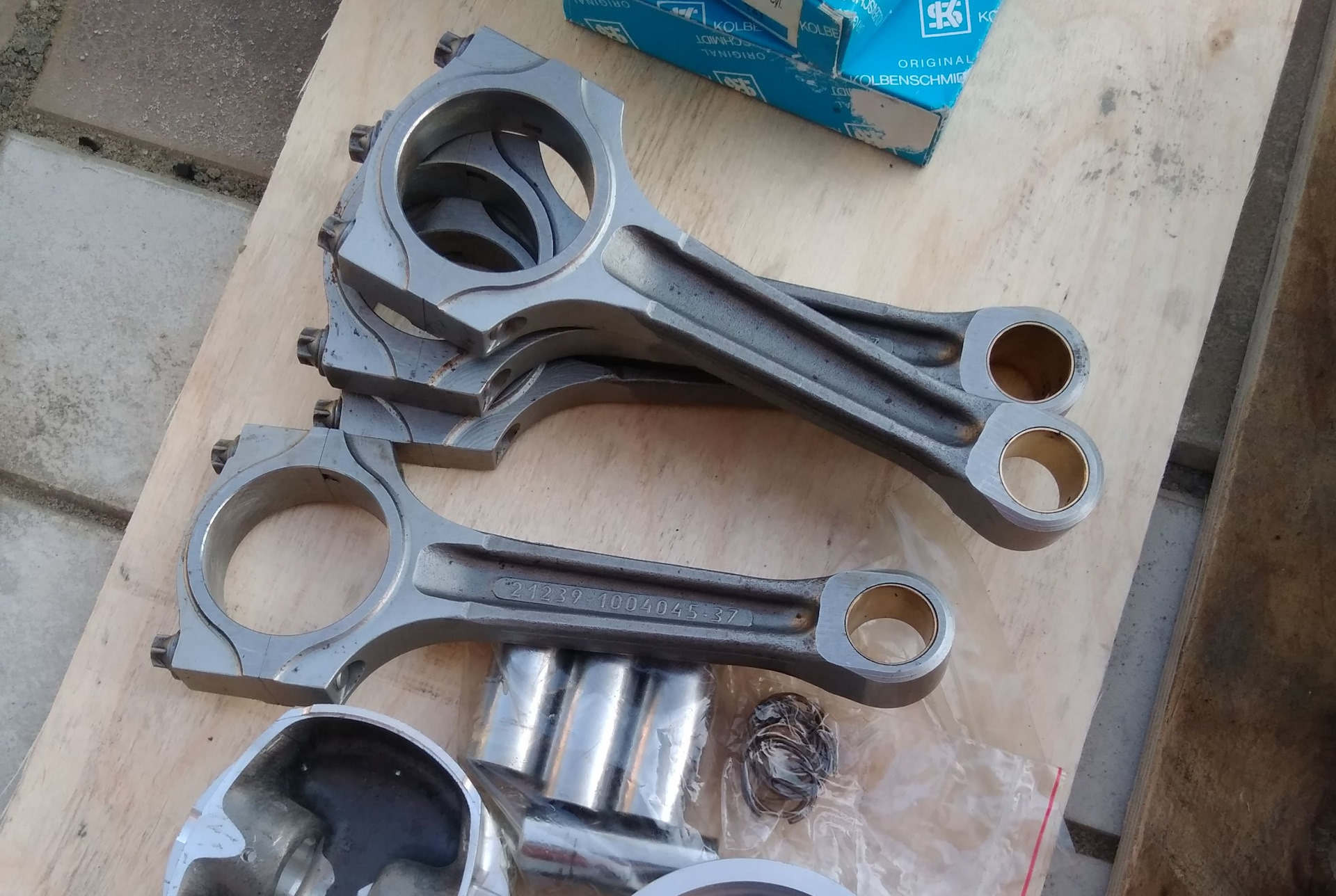

А у меня было вот такое чудо. Длина 143,5 шейка 43 (опель) палец 19. Собрали бутер на реевском колене, тяговитый и крутильный мотор получился ))).

где бы Ресивер взять с неё
мне кажется сейчас такой выбор впускных коллекторов, что нет смысла искать этот)
на крайняк можно сварить индивидуальный рассчитанный под конкретный мотор)
