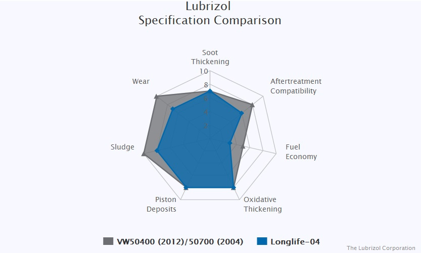

На вложенной картинке сравнение масел с допусками 502/505 и 504/507. Чем больше площадь покрытия — тем лучше.
1. Soot thickening — сажевые отложения
2. Wear — общий износ
3. Sludge — шлам (жирная грязь)
4. Piston deposits — нагар в поршневой
5. Oxidative thickening — антиокислительные свойства
6. Fuel economy — экономия топлива
7. Aftertreatment compabillity — совместимость с сажевым катализатором
Т.е. масло допуска 502/505 однозначно проигрывает маслу 504/507 по всем параметрам и во много раз. В диаграмме профессиональных оценок по маслу 502/505 вообще отсутствуют такие понятия как совместимость с катализатором, топливная экономичность и антиокислительные свойства — а последним как раз оперируют адепты масла 502/505. Парадокс?
Но особое внимание я бы уделил диаграмме "Износ". Если вы заправляете свой автомобиль на известных заправках качественным бензином Евро-5, где пониженное содержание серы, то я вам вообще ни при каких обстоятельствах не советовал применять масло 502/505 — слишком слабы его характеристики и ресурс. Возьмите любую канистру любого производителя и с большой вероятностью допуск 502/505 там будет, и не только на синтетиках. Это говорит о слишком простых условиях получения этого допуска.
Дизелистам как альтернативу можно использовать масла категории 505.01, там различия меньше, они также соответствуют категории Low saps, т.е. ни катализатору, ни DPF фильтру вреда не нанесут.
504/507 — самый жесткий допуск из всех масел, производимых в мире, и если масло получило этот допуск, оно достойно плескаться в двигателях любого автомобиля. Даже допуски BMW LL-04 и MB229.52, несмотря на относительную свежесть где-то до него не дотягивают.

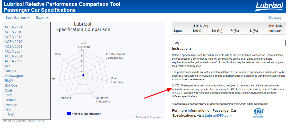

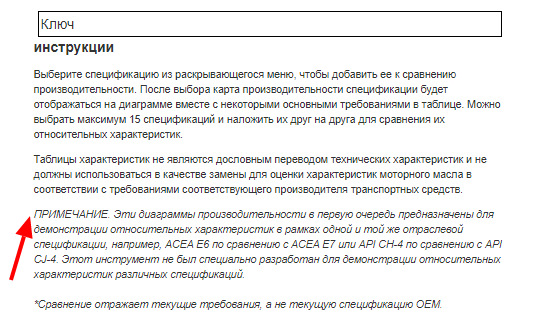

Всё бы ничего в ваших рассуждениях, вот только на главной странице, есть примечание, очень важное, которое сводит на нет все предположения!
И о чем это примечание говорит по вашему? Так можно дойти до рассуждения о заливе любого моторного масла в двигатель. Ведь все условно. Теоретически любая машина будет на любом ездить. Пока не крякнет.
Говорит о том что нельзя сравнивать по этой табличке разные классификации, только внутри т.е. ваг можно сравнить 505 и 507, но никак не 507 сравнивать с bmw ll-04 к примеру. Поэтому нельзя сказать что 507 круче всех
Я это и не утверждал. На драйве есть другие товарищи, которые предлагают искать масло подешевле с допусками других автопроизводителей типа как покруче. Но в целом, этот подход ложный. Если база у масла слабая, то и современного допуска оно не получит.

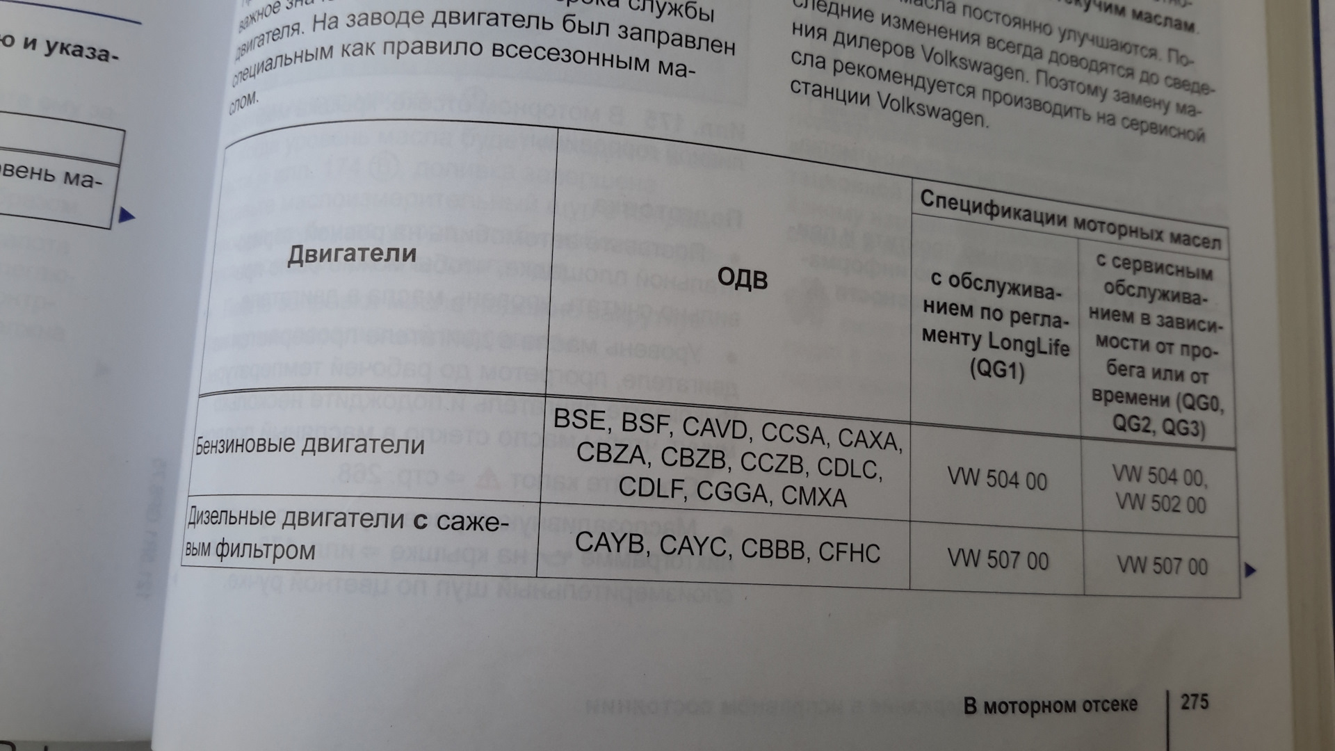

Скрин из букваря VW 2019г.
В то время как раз писали, что 508/509 работает с бензинами с высоким содержанием этанола, метанола или дизтопливом с высоким содержанием серы для рынков Южной Америки и Бразилии и для ограниченного интервала замены. Что никак не назовешь очень высоким качеством. En 228 кстати у нас не применим, у нас свои ГОСТы на топливо, не менее жёсткие, тот же En 590 содержит биокомпоненты, а наше топливо К5 нет.

Странно получается. С одной стороны вы приводите данные из графиков лубризола с непонятной шкалой, с другой стороны говорите, что vw и его рекомендация 15тыс межсервисного — зло. Так мы верим производителю или нет? Или мы верим как-то выборочно? Скажем, так, как мы будем мерять "повышенный износ"?

Каждая компания заморачивается как может))) Почему-то их ПАО не смогло получить 504 допуск. А сколько стоят эти масла каждое?

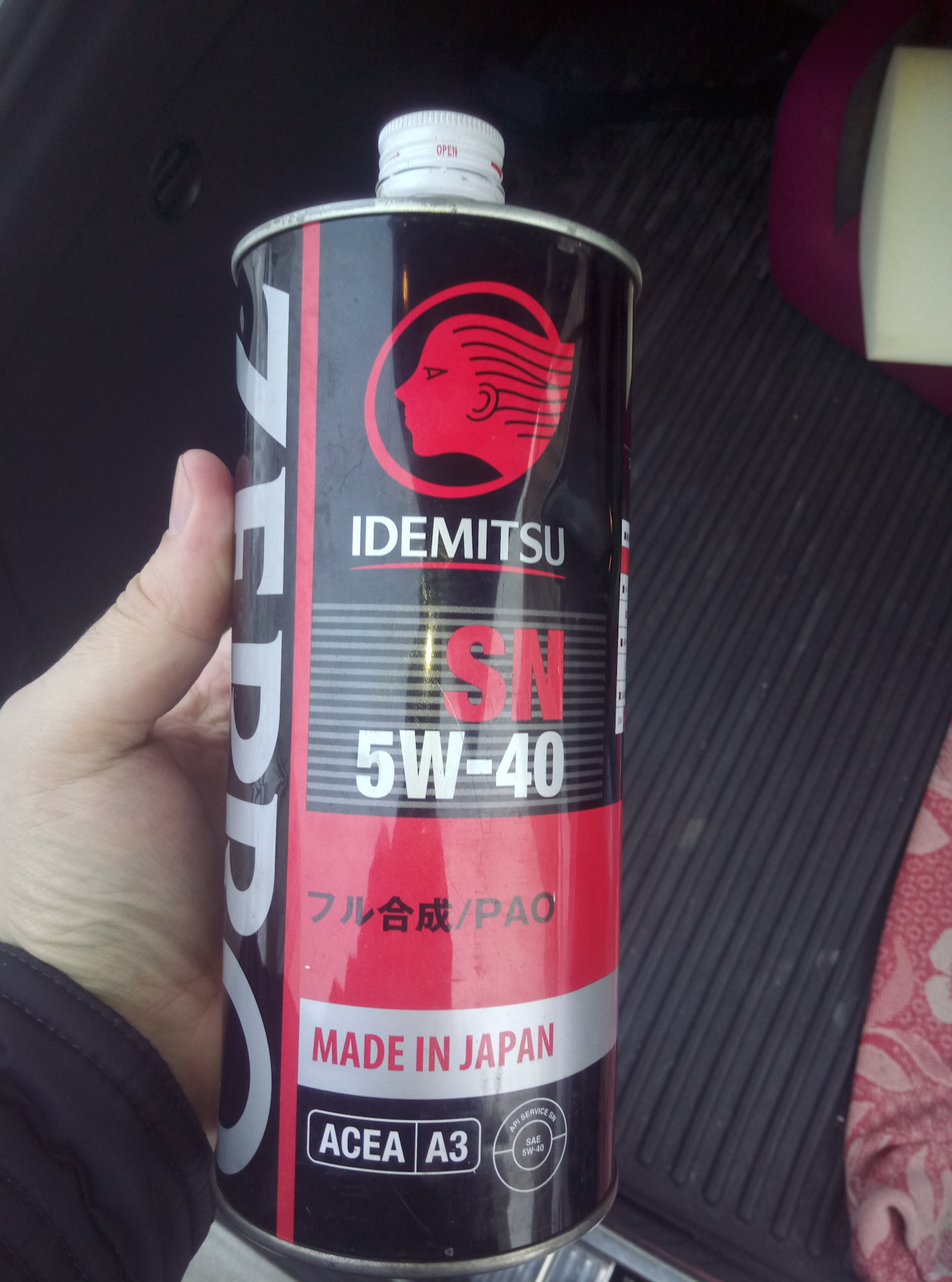

Я вот совсем запутался, все время езжу как гуталинщик… На 5w40 пассат б7 мотор cdab 1.8 motul, с первого то и до продажи в 120 к, все ок было. Сейчас ауди А5 sportback 2.0 езжу на идемитсу зепро рэйснг 5w40. И тут все Мне твердять Что заливать в ваг вязкость не больше ххw30… Вот был бы не против если разжевали…
Тут надо определиться какие масла будут 30ой вязкости и какие 40й. Идемитсу на пао. Но критичного ты ничегл не заметишь. Ваги ездить могут и на том и на том. Опять условия и манера езды

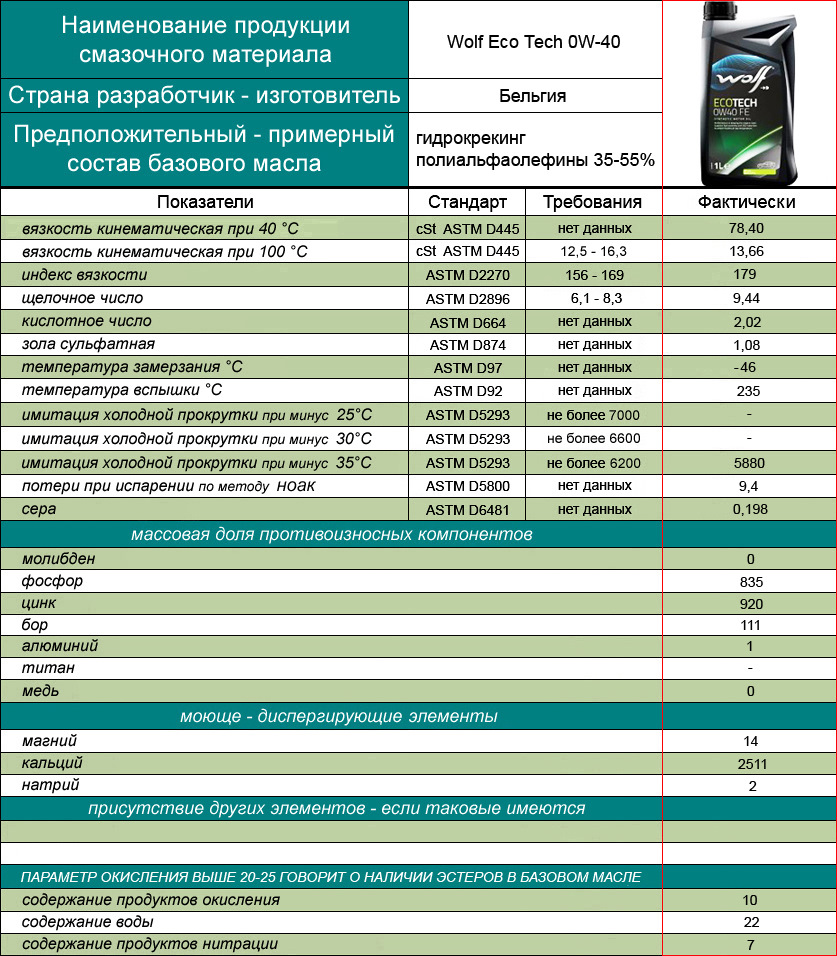

У этого масла есть допуск а3 меня вязкость смутила, а так отъездил год и не горит, Но думаю Что перейду На 5w30 motul… С 504 допуском
Тока вот Мотюль не надо лить это не очень хорошее масло. То что на фото масло на ПАО полнозольник хорошее масло. найти такое же но 30ку будет идеальным.
Татнефть люкс ПАО 5-30
У идемитсу такого на 5-30 нет поэтому и начал искать, тоже про амсоил мысли были, не думал что мотюль так себе… Приму к сведенью
Забудь об идемитсу, я же скинул лучшее масло, я бы на нем тока и ездил бы если обладал таким авто как ты.
Обрати внимание на их 0-40 для дизельных и бензиновых двигателей, это по сути 5-40. Можешь лить Хэви дьюти в бензинку их ничего не будет, будет даже лучше так как там меньше зольность и немного другой пакет. Если хочешь 5-30 то обрати внимание на Хэви дюти 5-30 для дизеля. Этого производителя можешь лить 0ки но я все же за 5ки. :))
PawelKuzneck
PawelKuzneck
www.amsoil.com/shop/by-pr…-motor-oil/?code=AELQT-EA вот вам масло

Urano84
Есть свои плюсы и минусы. Если 30ка то лучше 5-30 и на пао так же с эстерами. 0ку не надо.
Если агрессивный стиль то тут уже надо подбирать масло по другим параметрам. Уверен в допуске 504 написано жто значит маслл на пао и только на пао ну и они предпочитают в целях экономии и экологичности 5-30. Но 502 допуск если это полнозольник типа асеа а3 на пао перекроет 504 допуск. Будет дольше окисляется. А вообще решающую роль играет фирменный пакет присадок а не вязкость. Он обеспечивает защиту от износа и у всех масел защита при равной вязкости разная.😁👍
