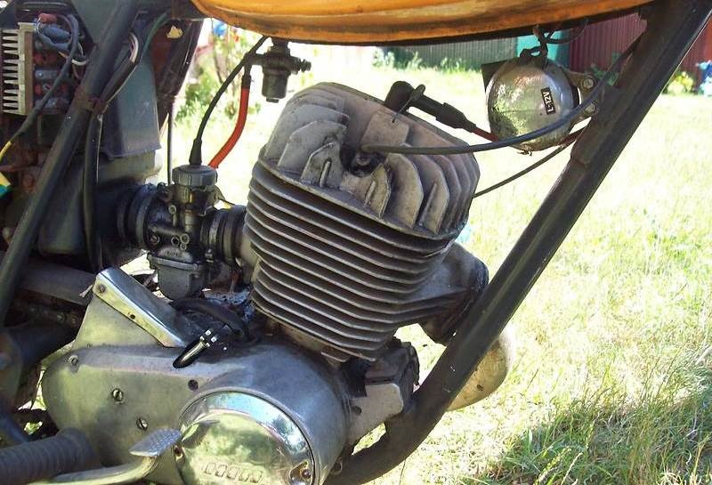

Первый вариант крепления двигателя — мягкий, на резиновых демпферах
Особое «веерное» оребрение головки цилиндров
Карбюратор Mikuni АЕХ (Япония)

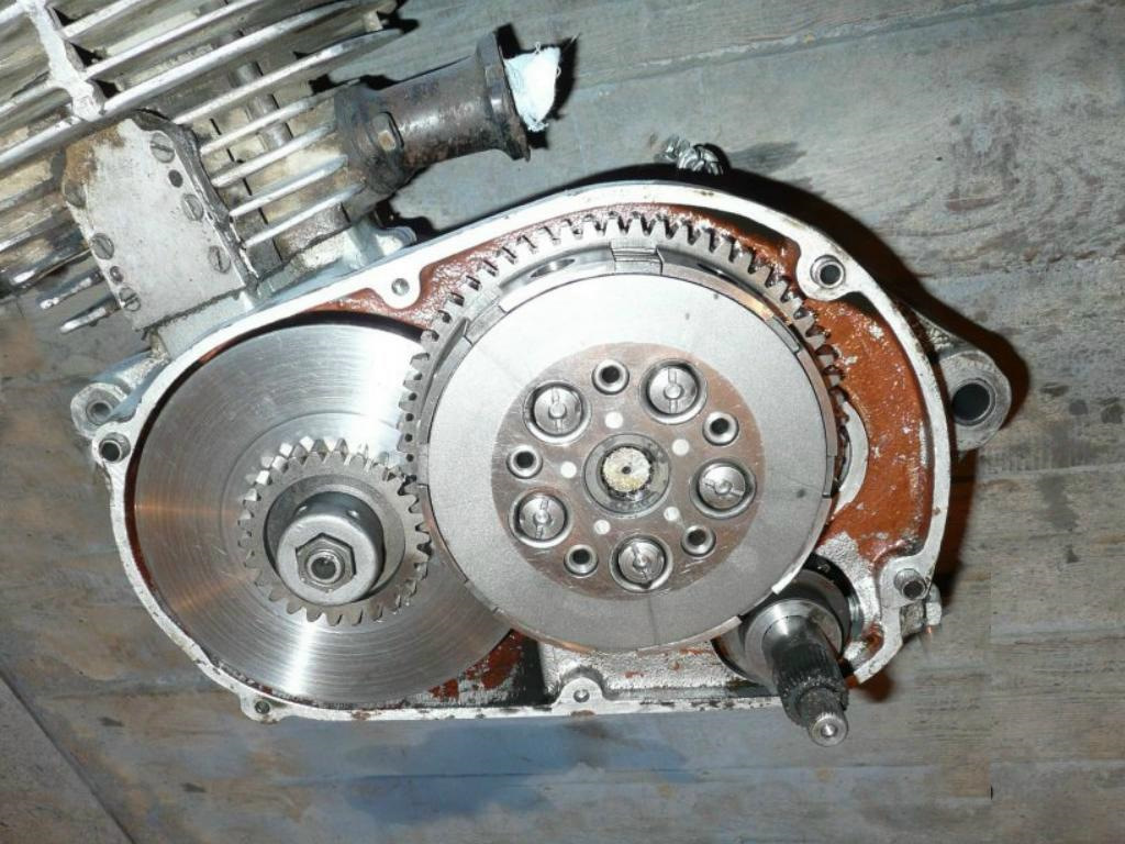

Да не в этом дело (понятно, что "заимствование" всегда было) — просто двигателя БЕЗ ЦЕПИ в передаче от коленвала к КПП у ИЖ-а никогда не было ни до, ни после ПС-а — т.е. он ставился ТОЛЬКО на ПС.
Были на кроссовых и многодневных Ижах (в 60х годах), двигатель ПС их потомок.Вот один из них Иж М10 1967года. 340см3, шесть передач. Никакой лицензии, ни у кого не покупал(покупали лицензию на двигатель ХТ550, переднюю вилку, литые колеса и дисковой тормоз с гидроприводом у Yamaha, для мотоцикла Иж 7.109 "Орион”, но это было позже, в конце 80х.)
Это делалось малыми сериями на опытном производстве… там могли что угодно сделать (как ВАЗ с РПД или в Серпухове ставили свои экспериментальные РПД на мотоцикл Урал). У моего ПС 83 года выпуска картер двигателя был уже унифицирован по "посадке" с родными ИЖ-евскими моторами (а у первых выпусков 74-76 годов он садился на подушки спереди) да и маслонасоса на моём уже не было "штатно"… и карбюратор серии К вместо Mikuni (кстати, когда я в 90-м купил себе (новым) "Минск"-Спорт то на нём тоже стоял Mikuni и из-за него цена была аж на 20 рублей (415р. против 395р.) выше модели с советским карбом :-) )
Вы заявили, что не делалось таких моторов, на Ижевском заводе и двигатель ПС лецензионный.Я вам показываю, что делались, и с чего сделан мотор Иж ПС.
Какое отношение крепление двигателя и карбюратор MKN имеет к первичной передаче?

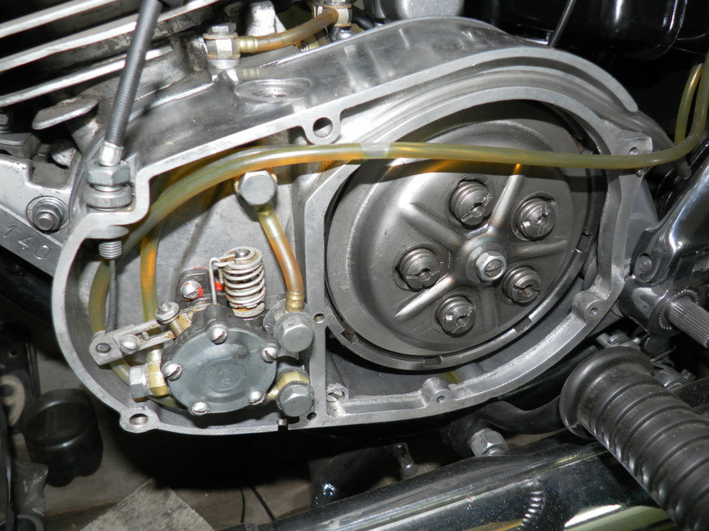

Маслонасос был на единичных экземплярах, начальных годов выпуска.
Причем здесь РПД? Кстати они ставились не на Урал, а на Днепр. и экспериментальный мотоцикл 7.151.
Я имел ввиду серийные, массовые модели — они все были с цепью и много лет спустя.

P.S. По поводу моторов с раздельной системой смазки — они все были такими первые годы выпуска (и мне предлагали несколько б/у моторов оборудованных ей — но в мою раму эры "заката" ПС их без переварки не поставить было. да и изношены они были не хуже моего)
P.P.S. Ирония судьбы — брызговики от того "ПС"-а много лет стояли у меня на велосипеде "Кама"… до тех пор, пока не поменял на нём крылья на новые… :-)
Найдите хоть одну фотографию, ПС с раздельной смазкой.Поверю что их было немерянно. Лично, начиная с 1974года, ни одного не видел.У друзей были, всяких разных комплектаций(в зависимости от года выпуска, до 1976года были желтые, потом пошли оранжевые). Насчет массовых и серийных, раговора нет.Я просто вам показал, с какого мотора сделан мотор Иж ПС.В серии его было тяжеловато делать, потому и пошел в упрощенном варианте (четырехступенчатая коробка передач, большой минус для ПС).
К сожалению, когда парочка именно таких ПС-ов очень долго стояла в местном сельском магазине "Культтовары" фотографировать его было нЕчем. Но мы с отцом ходили на них смотреть (да там куча народа ходила "посмотреть" на это чудо техники) :-) Но цена была очень "крутая" для деревни… потом один кто-то купил. второй ещё стоял, но и его в конце концов также купили… (по слухам — за ними приезжали из города, где покупательная способность была выше, а вот завозили их туда меньше). Я же купил свой ПС 83г.в. уже в 89-м, и то — по случаю (хотел ЯВУ)…
Anvar62
Что маслонасос показывать, покажи мотоциклы. Я же просил показать мотоциклы с раздельной смазкой, коих немерянно было.

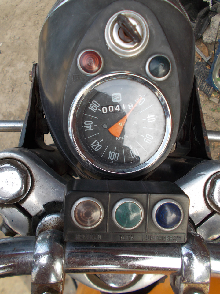

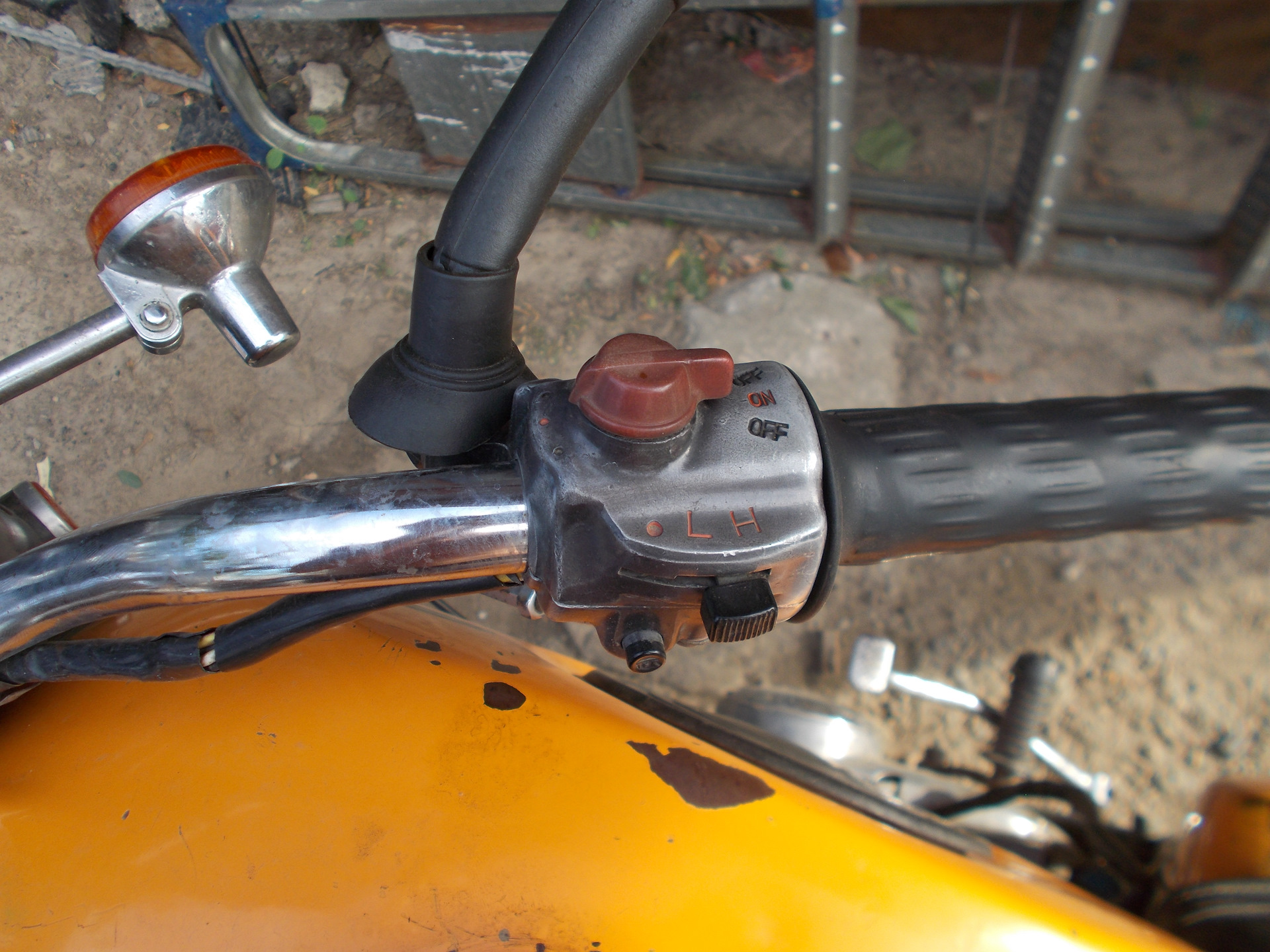

с такими переключателями
Да от хонды есть такие

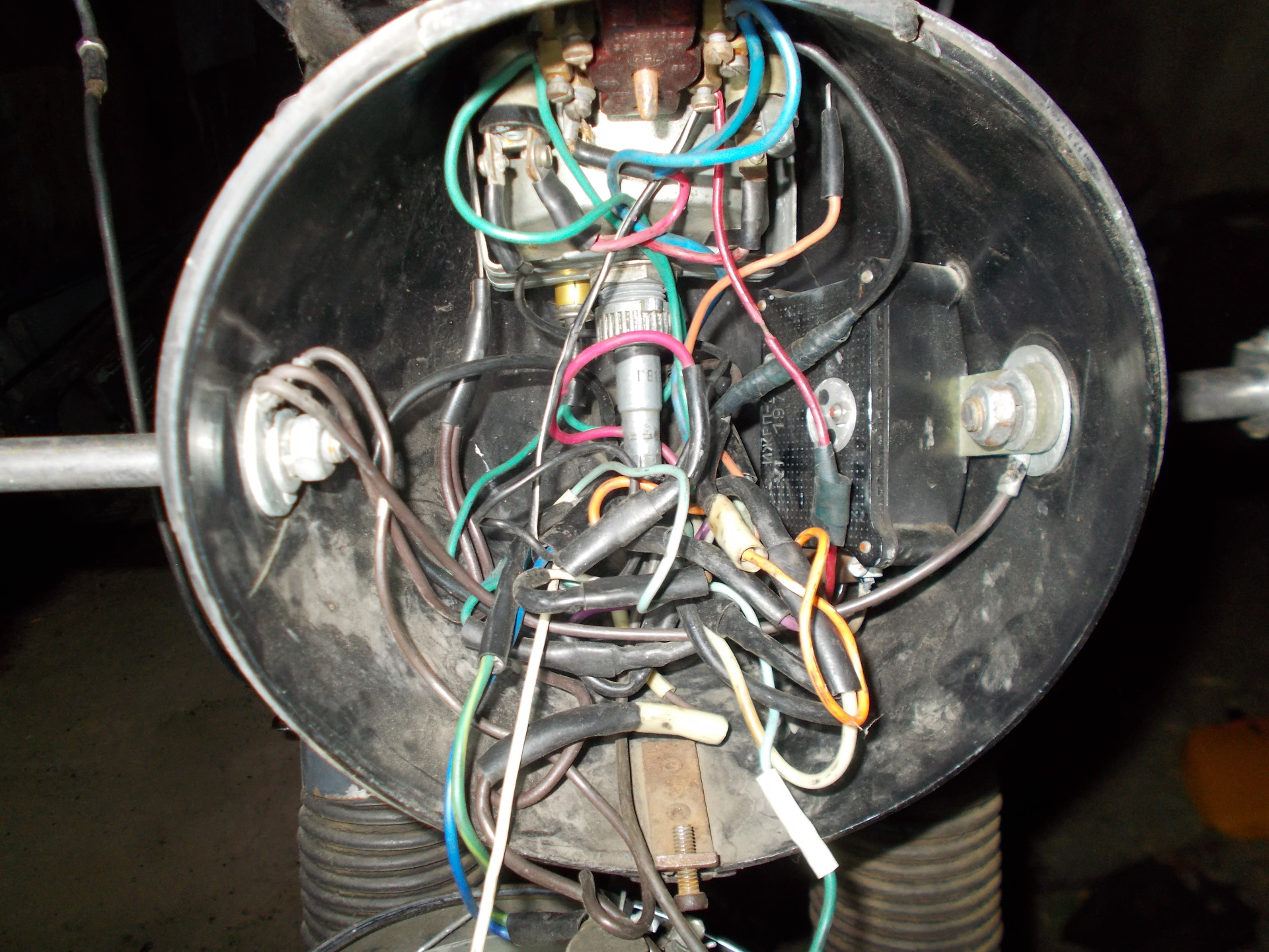

вот

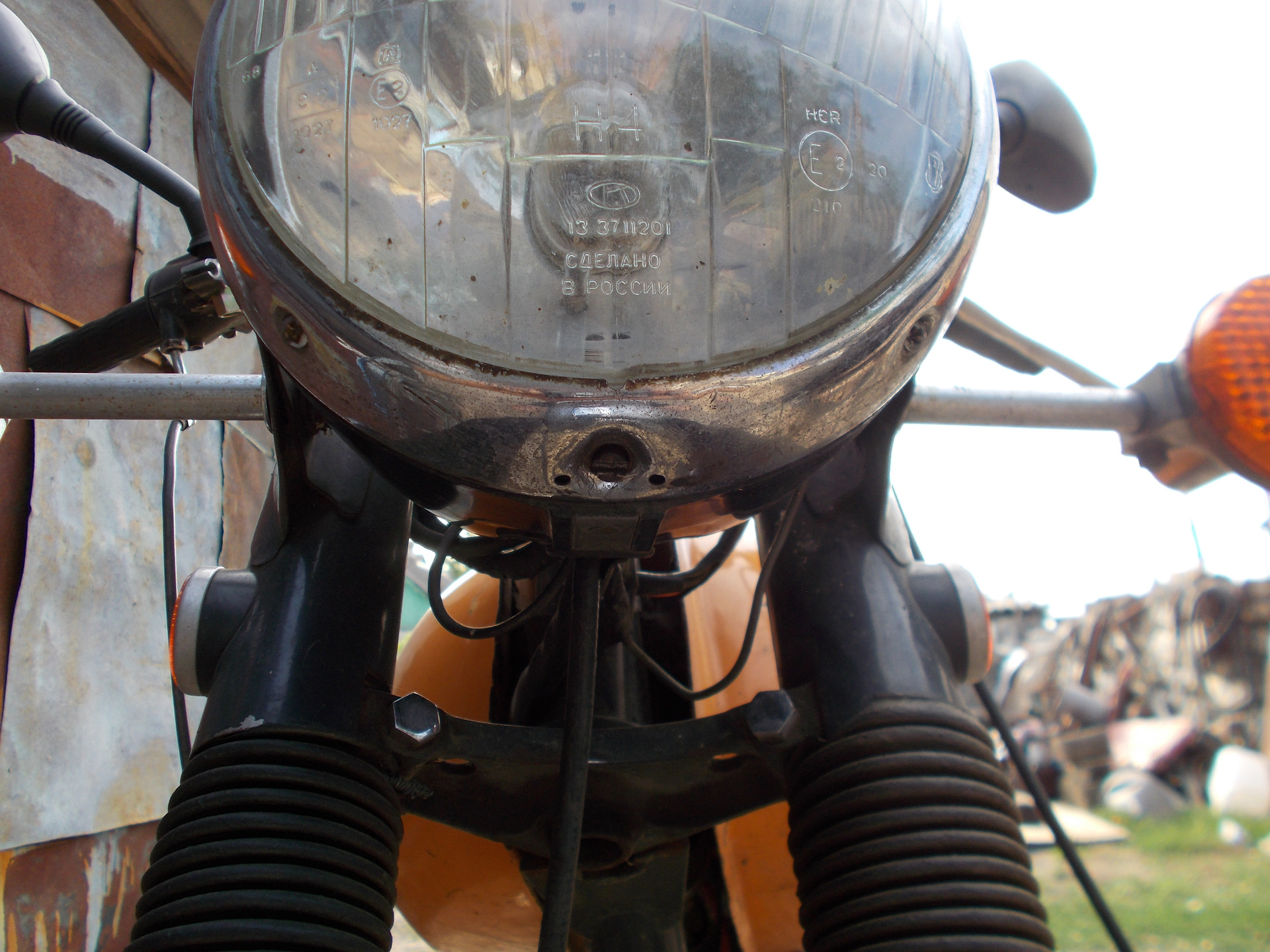

такая фара, и в ней нет соединительной колодки для проводов
Корпус фары оригинальный, а вот оптика должна быть "FTM" Made in Hungary, от мотоцикла Паннония.

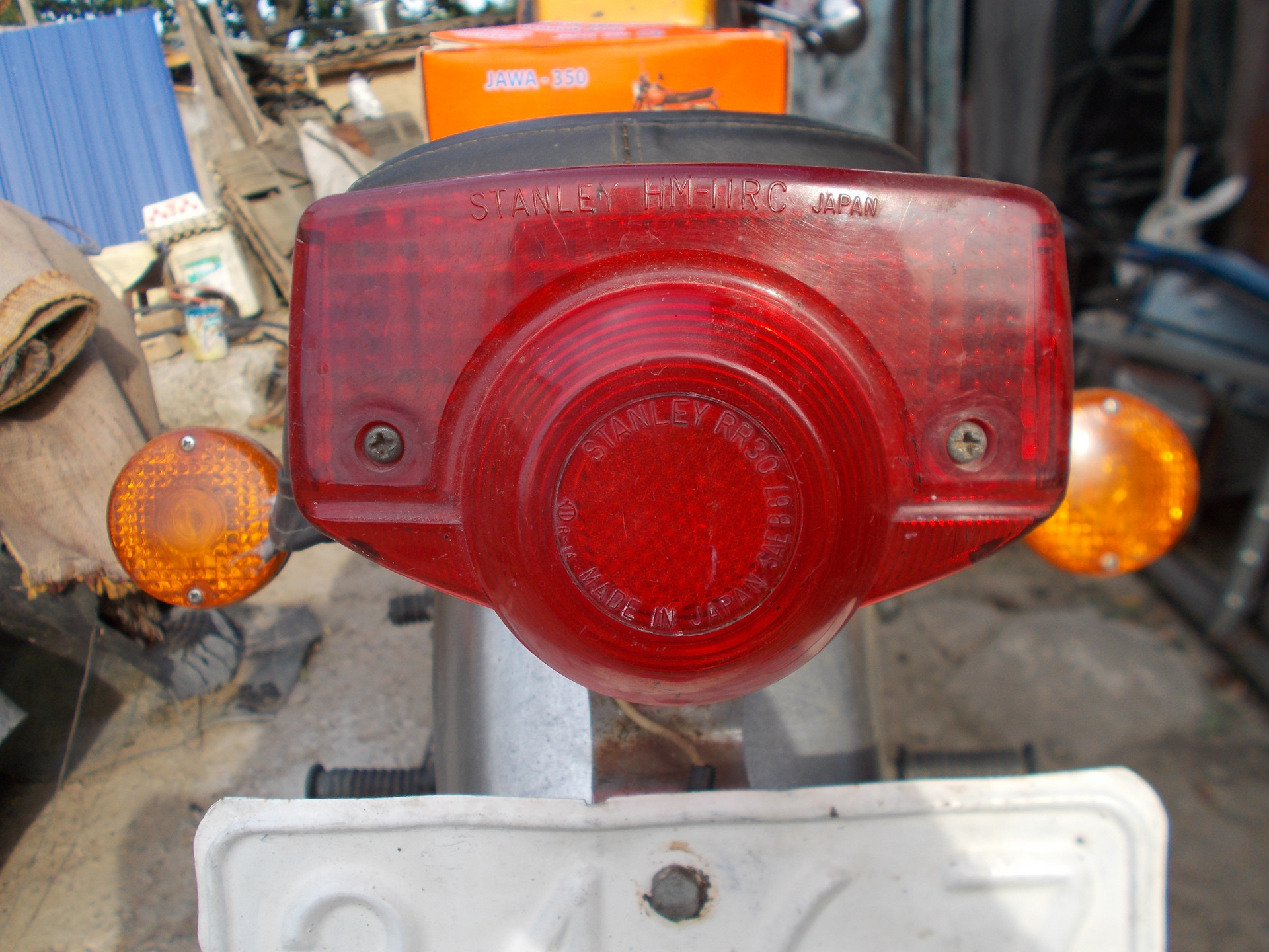

такой фонарь на нём

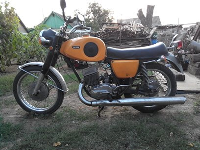

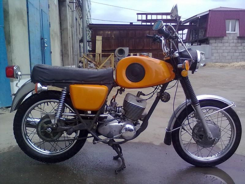

Появился у нас в селе такой. 1974 года
Симпатичный! А пробег?
мотоцикл к сожалению не мой, я его только ремонтировал. Но это скорее всего не родной пробег на спидометре
Не продают его?
пока передумал

Так это не первый вариант, это 1976год(там поди и спидометр отечественный стоит)
У первого варианта и "голова" другая (двигатель 30л с)и поворотники отечественные(в хромированных корпусах), плюс "прямой" глушитель
Хоть и пишут что два варианта окраски было, ни разу не встречал ранних оражевых, все желтые
На основном фото поворотники не японские! Не соответствует первым.У мужика с сигаретой в кожане на фото правильные поворотники-японские.

Что то кожуха на цепь не видно. А ведь он был
Кожуха никогда не было, была только защита цепи
knjaz-1
Цепь была открыта…

Странно, но в моей памяти поворотники у всех Спортов были красивее. Типа вот как тут a-a.d-cd.net/3468c4as-960.jpg
Это японские. Когда купит себе мот, пара поворотников была разбита, поменял на явовские)
Переключатели на руле были Ямаха, но сломанные немного. Даже сейчас онигде-то в гараже лежат. В то время поменял их на ижевские.

у меня такой есть.
тут по тексту есть неточности.
у меня 74г выпуска, один из первых. мой дед его купил с завода.
во первых, там всё ямаховское, даже на ключике ямаха
и поворотники ямаха хром.
рама шла калёная, ломалась при малейшем ударе или заваливании на бок. (привет дугам…) Варить её было бесполезно.
двигатели шли собранные, у нас только скручивали, делали баки и мелочи…
про 71-1 год это что-то новенькое)
как раз если все Ямаховское то это уже 75-й год скорее всего, а особенности самых первых описаны выше
тьфу, извиняюсь… 74-й год. просто по тексту написал… извините. это самые первые были. и они именно отвёрточники были от Ямахи. а потом уже начали делать без резиновых подушек с косынками на раме. И постоянно они отрывались от вибрации )))

да кстати забыл ) у меня ещё раздельной смазки был )))) масло отдельно бензин отдельно ))

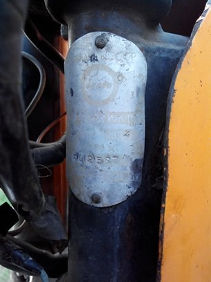

номер какой у него на табличке?
b-a.d-cd.net/7fc8c4as-960.jpg
таблички утеряны безвозвратно ((((
а головка цилиндра такая a-a.d-cd.net/c028c4as-960.jpg ?
головка ребристая да, высокие рёбра. с продувкой сбоку. кстати где то лежит новая ещё одна ))) и штуки 3 со свёрнутой резьбой под свечу )))))
колесо кстати на нём переднее было на 21 ) в тексте не заметил эту особенность
головка у все ПСов ребристая, а вот на первых она веерная, как на фото
ну я про это и писал в общем ))) рёбра не ровные идут а с изгибами ) веерные пусть будут ))
я когда в детсве увидел эту систему чуть не пророс! чудо — чудное!

"двигатели шли собранные" и как в них оказывались коробки передач и сцепление аля Иж 49, их наверное спец самолётами доставляли в Японию и Ямаха внедряла их в свои движки :))
