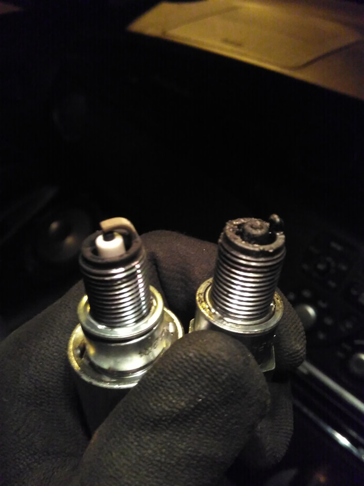

Вот почему настройка ДВС на слишком богатых смесях приводит не только к чрезмерному расходу топлива, но и часто не выдает ожидаемой мощности.
По этой же самой причине при настройке двигателя на обогащённых смесях (турбо мотор) лучше использовать газоанализатор, а не широкополосный датчик кислорода . И наоборот в случае с дизельными машинами т.к. они работают на очень бедных смесях. На ниже приведенном графике отчетливо видно, как с обогащением топлива увеличивается содержание угарного газа СО
Конечно, бывают исключительные случаи, когда вы просто вынуждены настраивать мотор на супер богатых смесях ( AFR < 11.0) и результат в максимальной мощности будет выше. Один из таких примеров – установка турбины на атмо мотор без понижения степени сжатия и без использования интеркулера.

Здравствуйте, Владимир, прочитал почти все ваши посты, узнал много нового и интересного. Не совсем понятен один момент. В посте про свечи Вы писали, что предпочитаете иридиевые, но в комментариях к этому посту и где то еще встречал, что вы ставите медные свечи. Сейчас езжу на denso ik22 (7ки), планирую поставить на сезон 8ки, вот думаю какие лучше. Мотор 1jz-gte.к сезону будет турбина gtx3076r с tial горячкой 0.63a/r. Планирую пока 400л.с.
Медные конечно лучше в плане мощности и отвода тепла, но их надо менять намного чаще

иридий ставь, забудь про медные, устанешь менять, можно и 8-ки, хотя до 400 сил за глаза 7-ок.
или ты сейчас испытываешь какие-то проблемы с 7-ками?
На джее с 7ками никаких проблем. На аиртреке уже 2 раза была такая картина как на фото, второй раз свеча справилась вместе с поршнем)
это не детон часом ? обычно такую картину наблюдал после суровой детонации при езде в пол.

Здесь присутствует ряд заблуждений. Из меди изготавливают сердечник центрального электрода свечи, с никелевым или иридиевым наконечником. Это даёт ряд преимуществ, выраженных в напряжении пробоя, напряжении и времени горения искры. Но это уже другая история.
