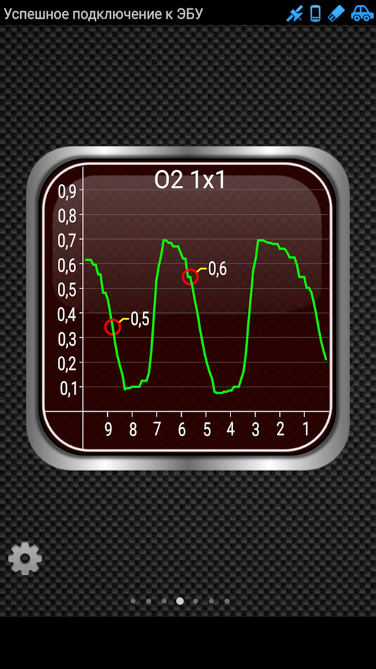

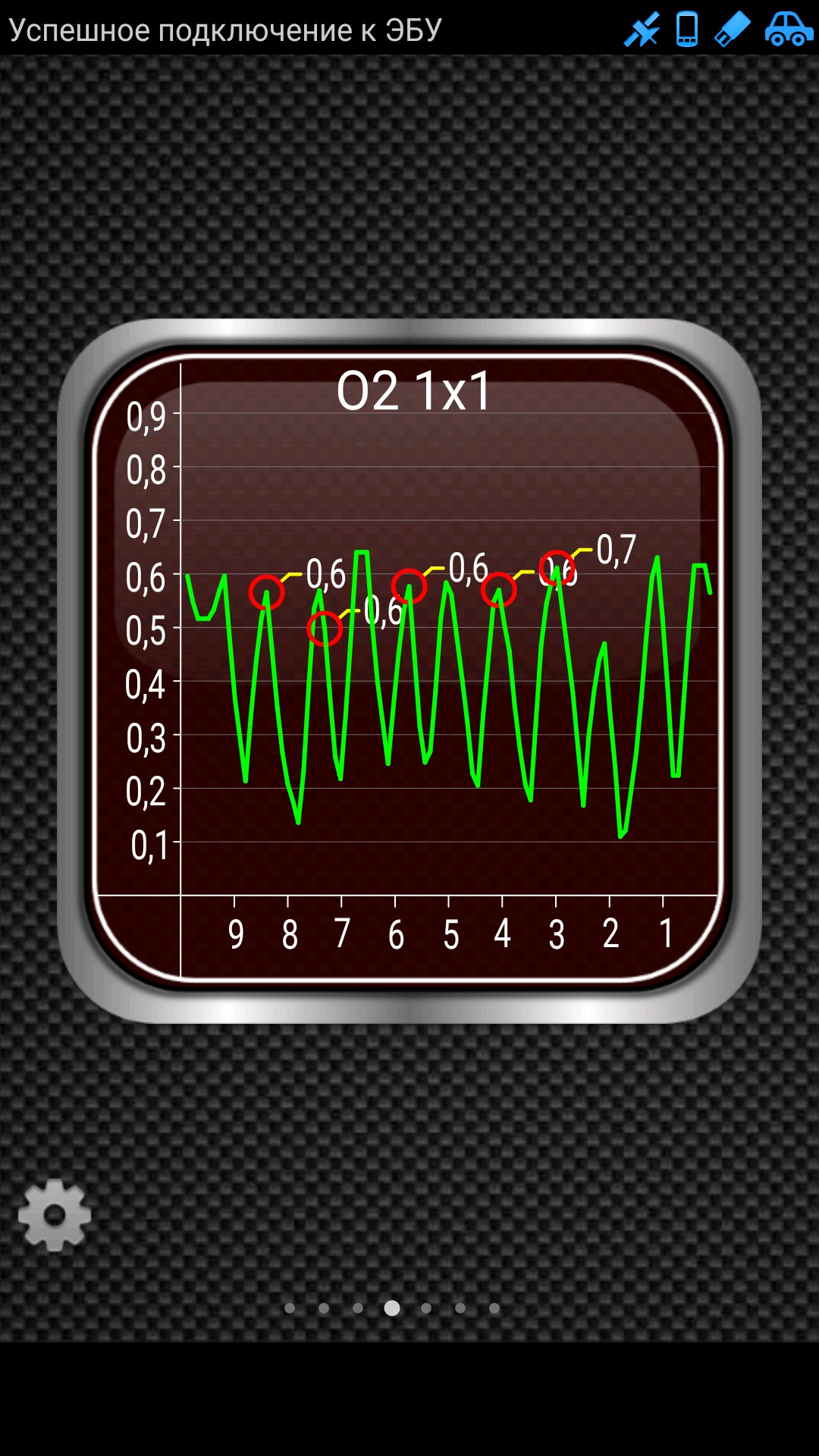

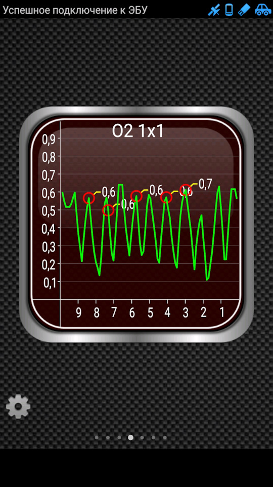

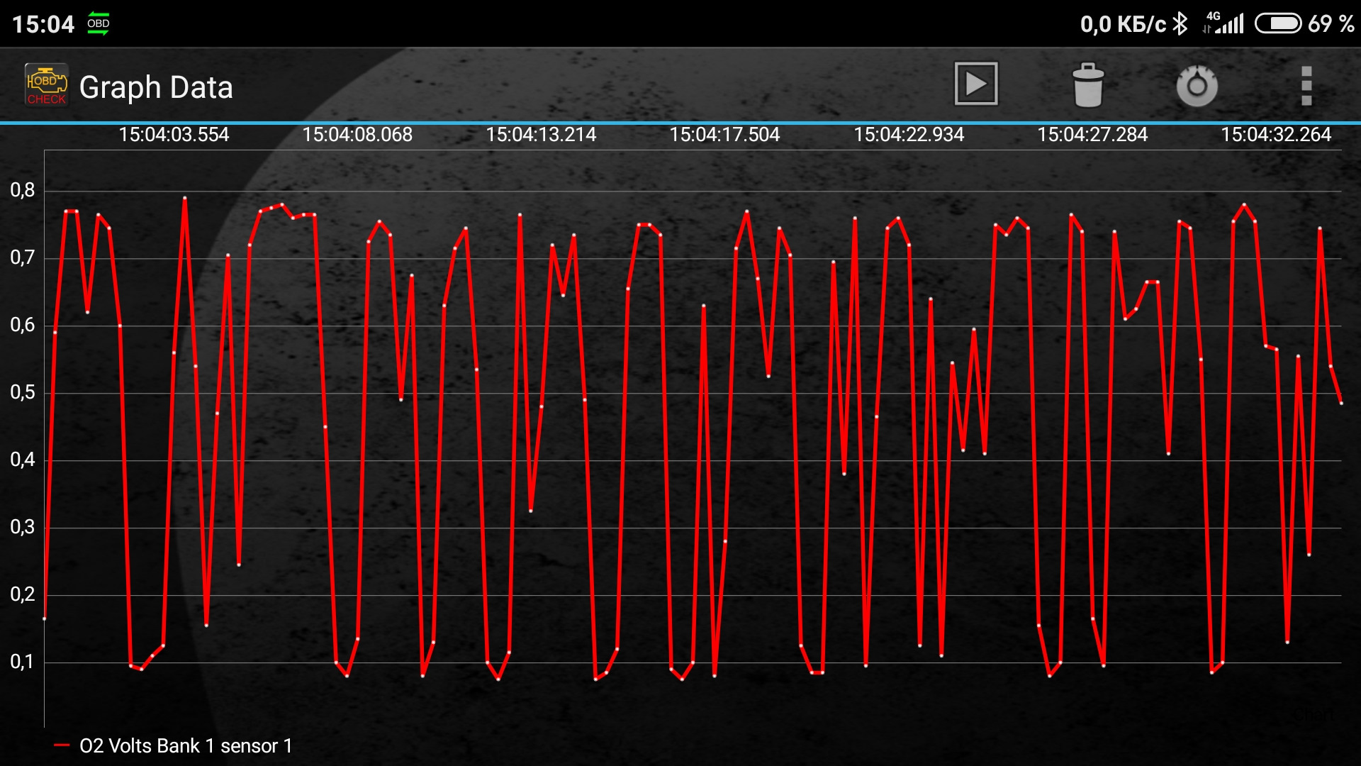

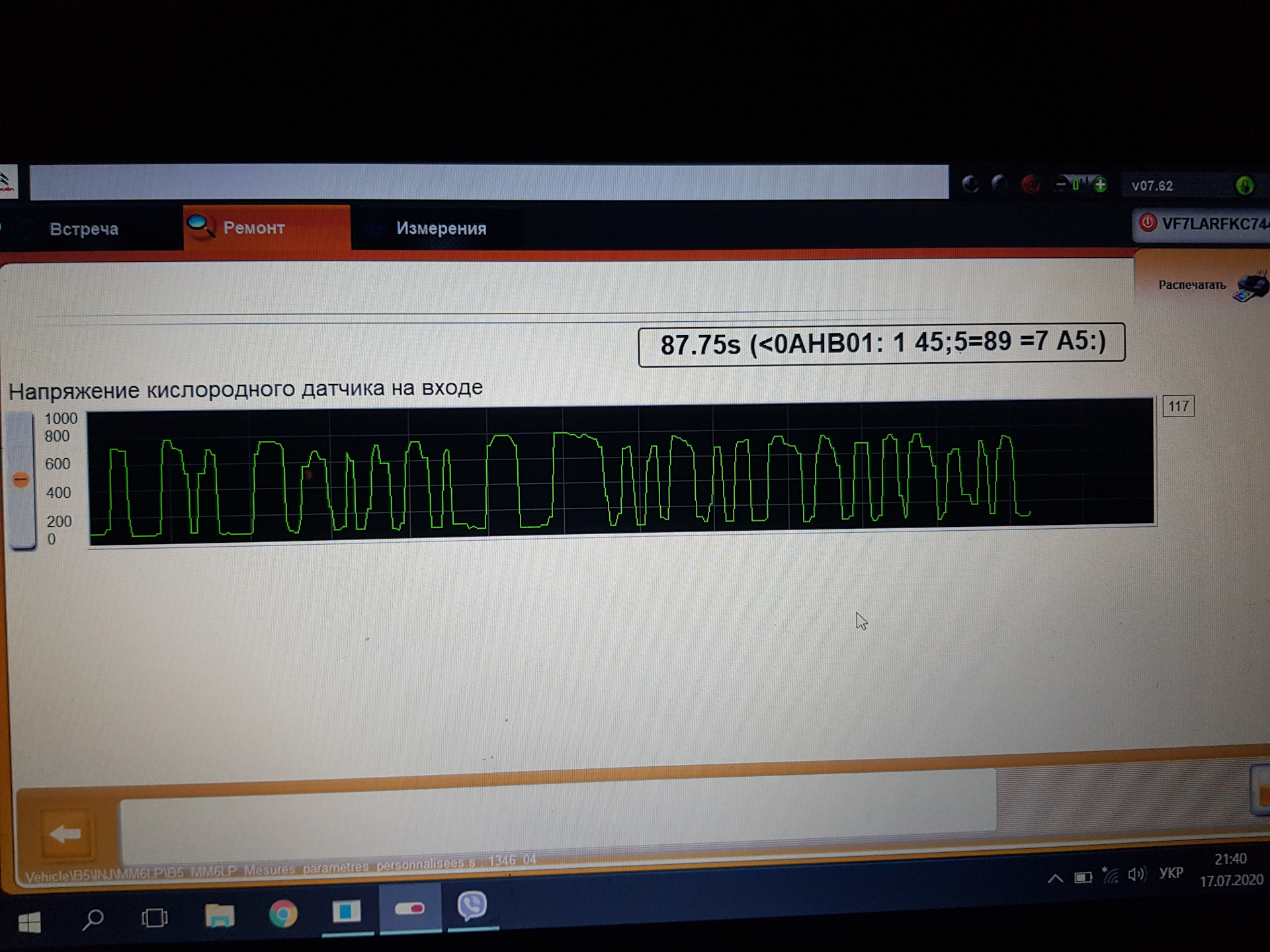

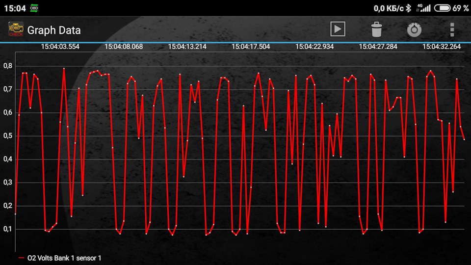

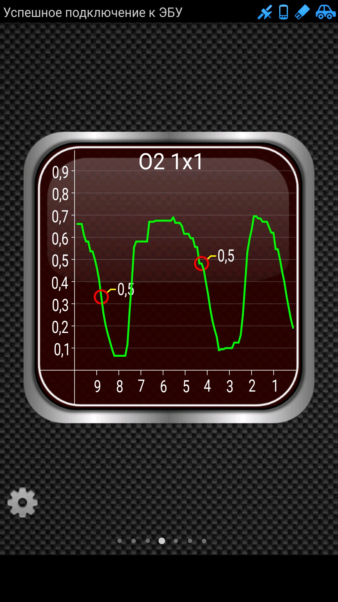

осциллограмма напряжения выходного сигнала исправного лямбда-зонда BOSCH.
Двигатель работает на холостом ходу. Частота переключения сигнала составляет ~1,2Hz.
Проверка выходного сигнала датчика Измерение напряжения выходного сигнала лямбда-зонда блок управления двигателем производит относительно сигнальной «массы» датчика. Сигнальная «масса» двух- и четырёх-проводных лямбда-зондов BOSCH выведена через отдельный провод (провод серого цвета идущий от датчика) на разъём датчика. Сигнальная «масса» одно- и трёх-проводных лямбда-зондов BOSCH соединена с металлическим корпусом датчика и при установке датчика автоматически соединяться с «массой» автомобиля через резьбовое крепление датчика. Выведенная через отдельный провод на разъём датчика сигнальная «масса» лямбда-зонда в большинстве случаев так же соединена с «массой» автомобиля. Встречаются блоки управления двигателем, где провод сигнальной «массы» лямбда-зонда подключен не к «массе» автомобиля, а к источнику опорного напряжения. В таких системах, измерение напряжения выходного сигнала лямбда-зонда блок управления двигателем производит относительно источника опорного напряжения, к которому подключен провод сигнальной «массы» лямбда-зонда. Для просмотра осциллограммы напряжения выходного сигнала лямбда-зонда, разъём осциллографического щупа должен быть подключен к любому из аналоговых входов осциллографа, чёрный зажим типа «крокодил» осциллографического щупа должен быть подсоединён к «массе» двигателя диагностируемого автомобиля, пробник щупа должен быть подсоединён параллельно сигнальному выводу датчика (провод чёрного цвета идущий от датчика).

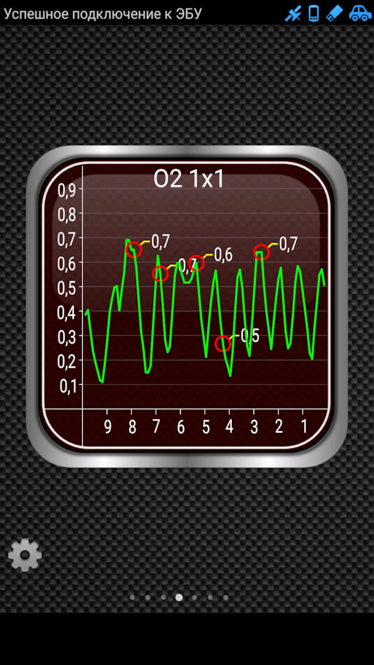

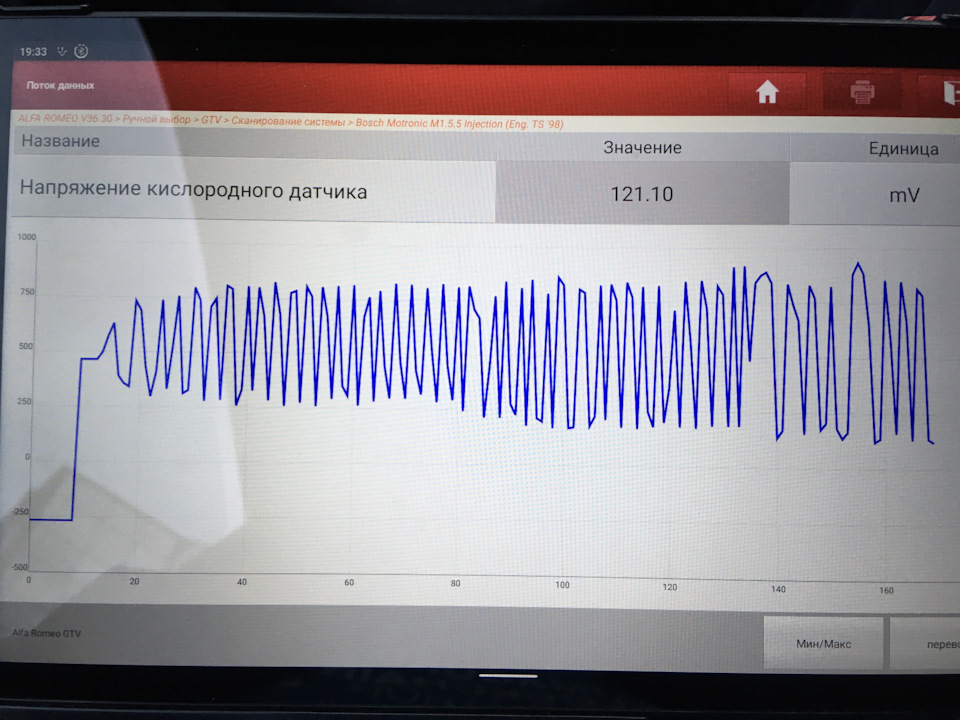

Осциллограмма напряжения выходного сигнала неисправного лямбда-зонда BOSCH.
Двигатель работает на холостом ходу. Частота переключения сигнала занижена и составляет ~0,6Hz. Снижение частоты переключения выходного сигнала лямбда-зонда может быть вызвана возросшим временем перехода выходного напряжения зонда от одного уровня к другому из-за старения или химического отравления датчика. Неисправность может привести к раскачке частоты вращения двигателя на режиме холостого хода и к потере «приёмистости» двигателя. Ресурс датчика содержания кислорода в отработавших газах составляет 20 000…80 000 km. Из-за старения, выходное электрическое сопротивление лямбда-зонда снижается при значительно более высокой температуре чувствительного элемента до значения, при котором датчик приобретает способность отклонять опорное напряжение. Из-за возросшего выходного электрического сопротивления, размах выходного напряжения сигнала лямбда-зонда уменьшается. Стареющий лямбда-зонд легко можно выявить по осциллограмме напряжения его выходного сигнала на таких режимах работы двигателя, когда поток и температура отработавших газов снижаются. Это режим холостого хода и малых нагрузок. Практически, стареющий лямбда-зонд всё ещё работает на движущемся автомобиле, но как только нагрузка на двигатель снижается (холостой ход), размах сигнала быстро начинает уменьшаться вплоть до пропадания колебаний.
Осциллограмма напряжения выходного сигнала неисправного лямбда-зонда BOSCH. Двигатель работает на холостом ходу. Переключения выходного сигнала отсутствуют. Напряжение выходного сигнала стареющего лямбда-зонда при работе двигателя на холостом ходу становится почти стабильным, его значение становится близким опорному напряжению 300…600mV.
Уровень содержания кислорода в камере с атмосферным воздухом при этом оказывается значительно выше уровня содержания кислорода в выхлопных газах, вследствие чего зонд генерирует напряжение 1V положительной полярности. В случае разгерметизации лямбда-зонда, в камеру с атмосферным воздухом проникают отработавшие газы с низким содержанием кислорода. На режиме торможения двигателем (закрытая дроссельная заслонка при вращении двигателя с высокой частотой, подача топлива при этом отключена), в выхлопную систему двигателем выбрасывается почти чистый атмосферный воздух. В таком случае, уровень содержания кислорода в выхлопной системе резко возрастает и уровень содержания кислорода в атмосферной камере зонда оказывается значительно ниже уровня содержания кислорода в отработавших газах, вследствие чего зонд генерирует напряжение 1V отрицательной полярности. Блок управления двигателем в таком случае считает лямбда-зонд исправным, так как вскоре после пуска двигателя и прогрева, датчик отклонил опорное напряжение и снизил его до ~0V.
Выходное напряжение зонда напряжением ~0V свидетельствует о близком уровне содержания кислорода в отработавших газах и в разгерметизированой атмосферной камере зонда. На блок управления двигателем поступает сигнал зонда низкого уровня, что является для него свидетельством обеднённой топливовоздушной смеси. Вследствие этого, блок управления двигателем обогащает топливовоздушную смесь. Таким образом, разгерметизация лямбда-зонда приводит к значительному обогащению топливовоздушной смеси. При этом многие системы самодиагностики выявить данную неисправность зонда не способны.

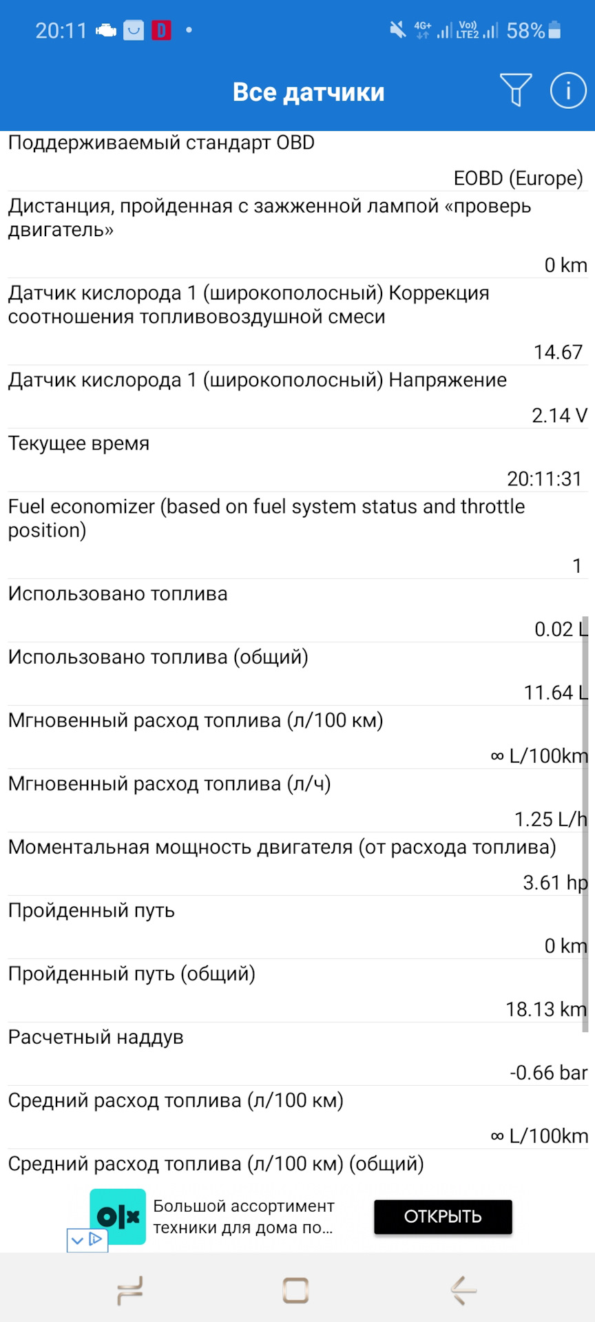

Почему у меня широкополосный датчик показывает 1.5v напряжение на сканере, подскажите?
Автор Ну я понимаю что наверное уже намного очень поздно отвечать на такой пост но я всё-таки отвечу я проверял лямбду два с помощью газа пропан я подключил лямбдуков к автомобилю она показывает что она там должна показывать много кислорода и просто подносите зажигалку с пропаном и подаёте газ без огня и смотрите как вольтаж увеличивается до одного Вольта вот так вы можете посмотреть просто как она работает но это не гарантирует вам то что она будет чётко измерять кислород а самое лучшее предложение я много лямбда зондов покупал ни один не работает Работает Только настоящие фирменные вот у меня японские автомобили и только фирма Denso настоящий лямбда-зонд от фирмы Denso покупайте ставите его и забываете обо всём первое лямбда-зонд Я тоже думаю я не экспериментировал с ним но я тоже думаю его можно подключить к разъёму и с помощью газа пропана идёт соотношение воздуха плюс или минус

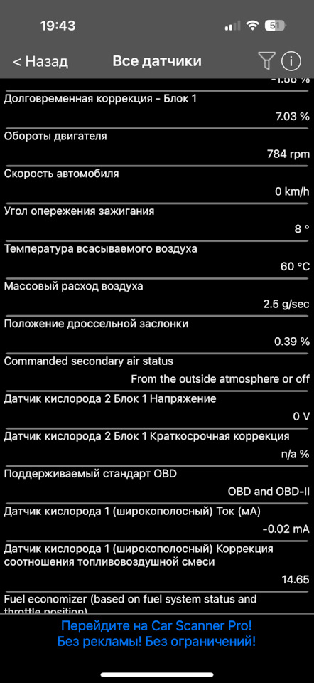

Вот так датчики работают, пробег 113.000тыс. Подскажите что это значит и почему выбило чек?

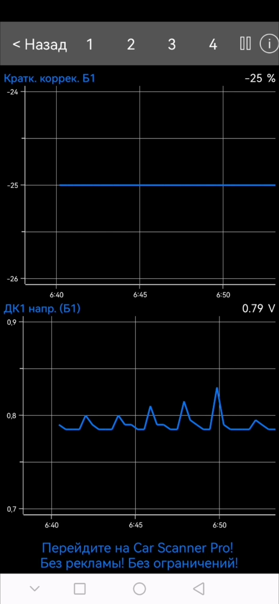

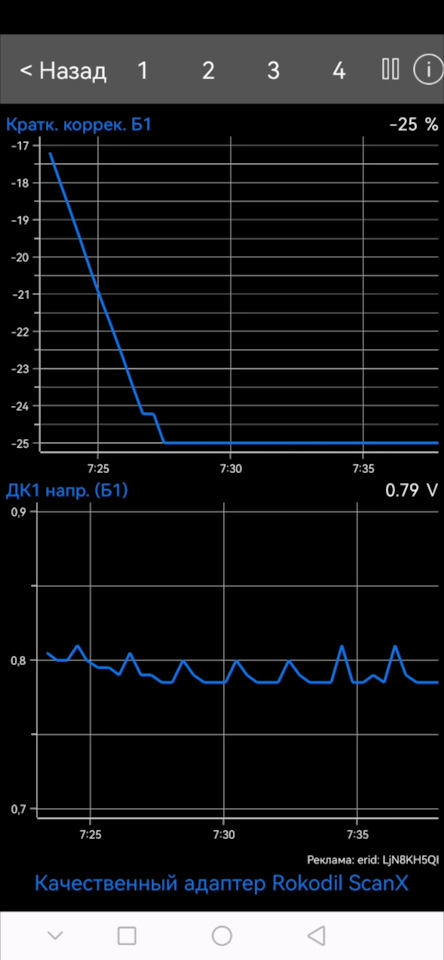

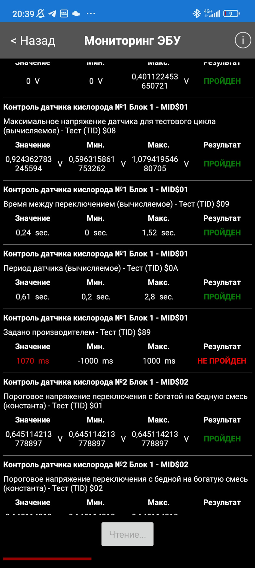

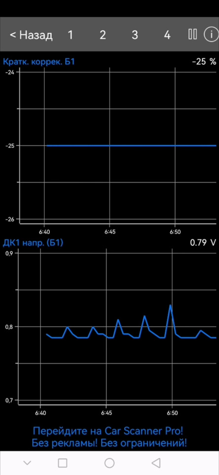

На kia cerato 2008 1.6 выбило ошибку p2096 сейчас все в норме вроде 950ms.
Позже она оживает, но на газ реагирует с провалом небольшим если резко нажать. Можете что нибудь подсказать по этим фото?

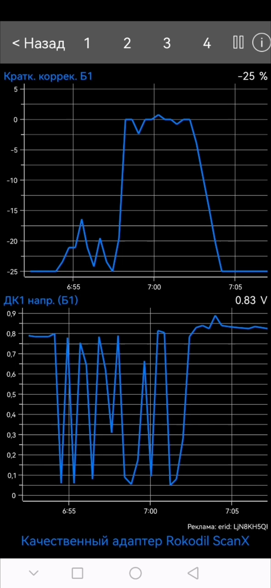

Аааа ещё есть ошибка по подогреву лямды P0030 вроде, присутствует она всегда, много раз её удалял. Сказали что типа эта ошибка ни на что невлияет

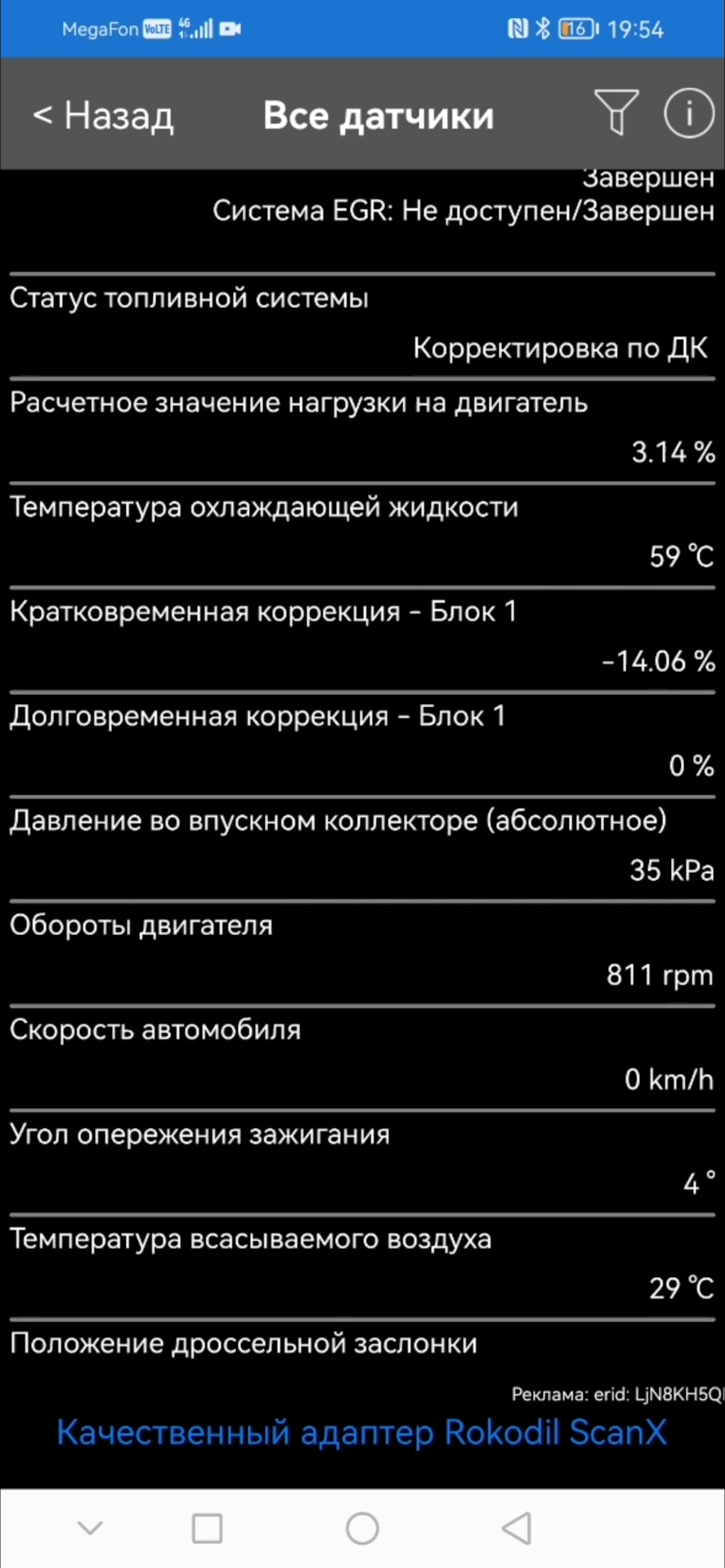

Коррекция уходит сразу в — 25% и показания лямбды на 0,8v
На этом фото газ гажимаю

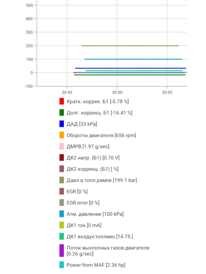

Здравствуйте, подскажите лямду под замену. Ката нет, прошивка Евро2 заметил последние время что на холодную газ нажимаешь и двиг не набирает обороты мощность. Этот скрин пуск на почти остывший двигатель
Подскажите судя по данным показаниям лямбда под замену первая?
Это вообще коррекция, причём тут лямбда. Нужно смотреть Датчик кислорода — напряжение.

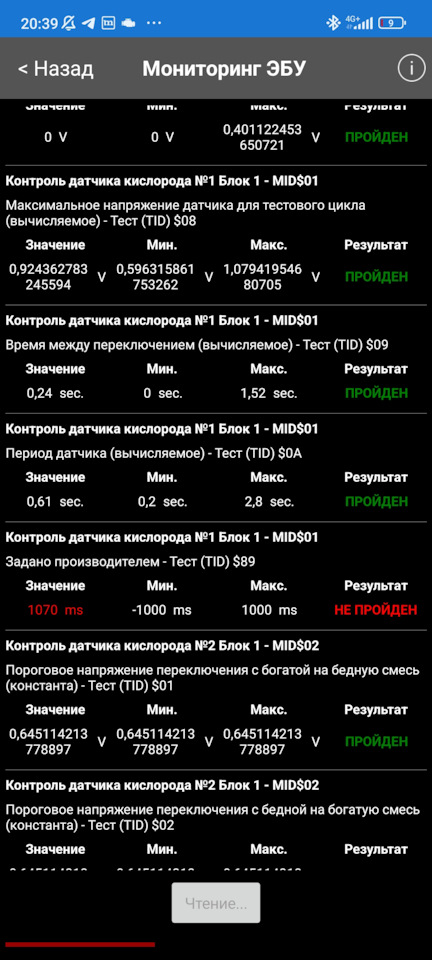

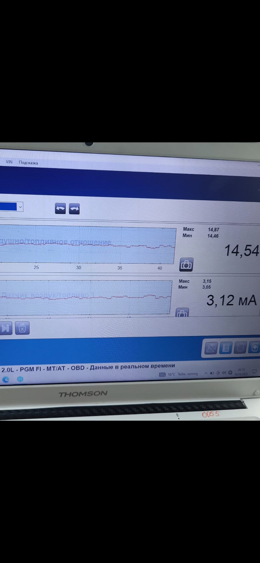

Подскажите, у меня по obd2 дк1 напряжение не показывает, но есть ток в mA, он колеблется от 0,75 при тапок в пол до отрицательных значений при сбросе газа. О чем этот показатель говорит?

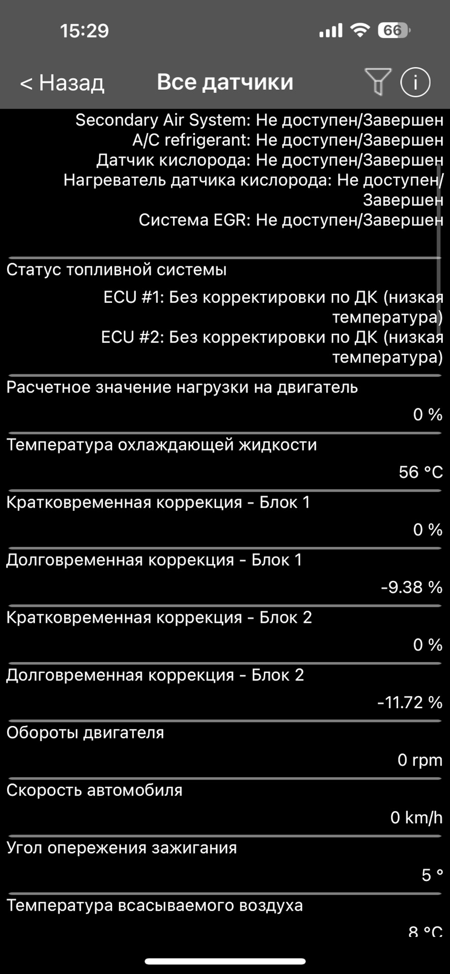

почему показывает минус два датчика?
Богатая смесь. А вообще кажется лямбды тут не работают, написано же без корректировки по дк.
Ошибок то нет, че надо лямбды менять получается ?
На данном скрине лямды не работают тк низкая температура, поэтому корректировка твс не по лямдам осуществлялась, смотреть нужно на полностью прогретую машину. А то что коррекция богатит нужно разбираться, либо воздуха мало либо форсунки льют. Нормальный дк должна быть +-5%

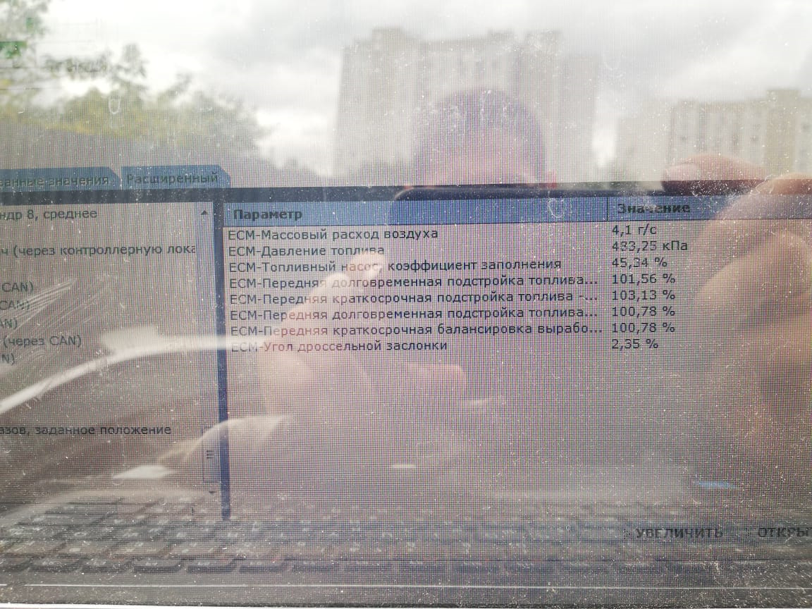

Форсунки я промывал, льют они одинаково
"Льют" в смысле не закрываются до конца
Нет льют ровно, как должно быть

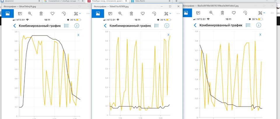

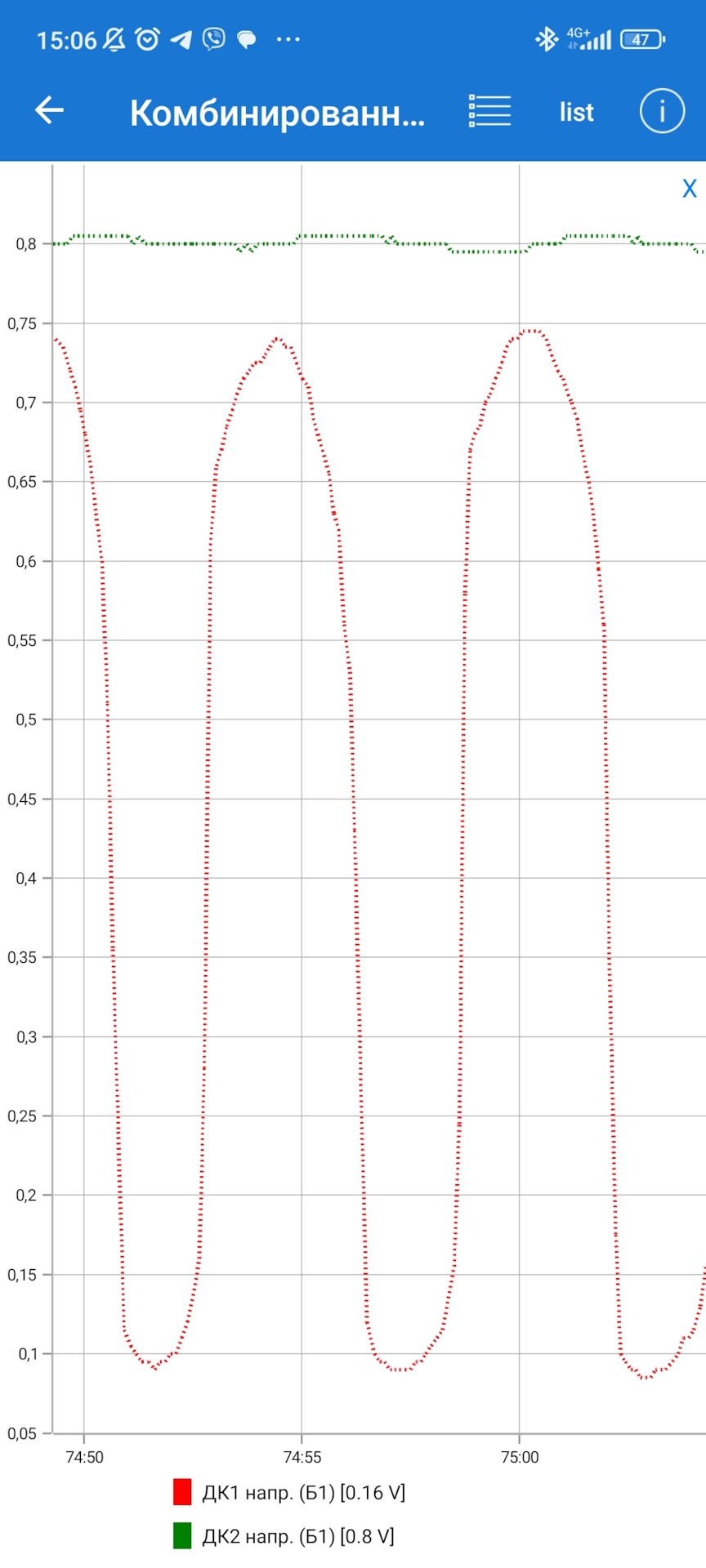

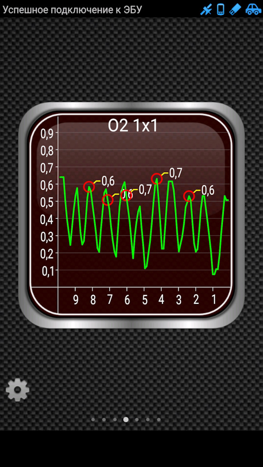

Добрый вечер!
Рассмотрите мои графики, пожалуйста. Первые три скрина на холостом ходу, остальные на 2000 об/мин.
Какой вывод можно сделать о состоянии ЛЗ?

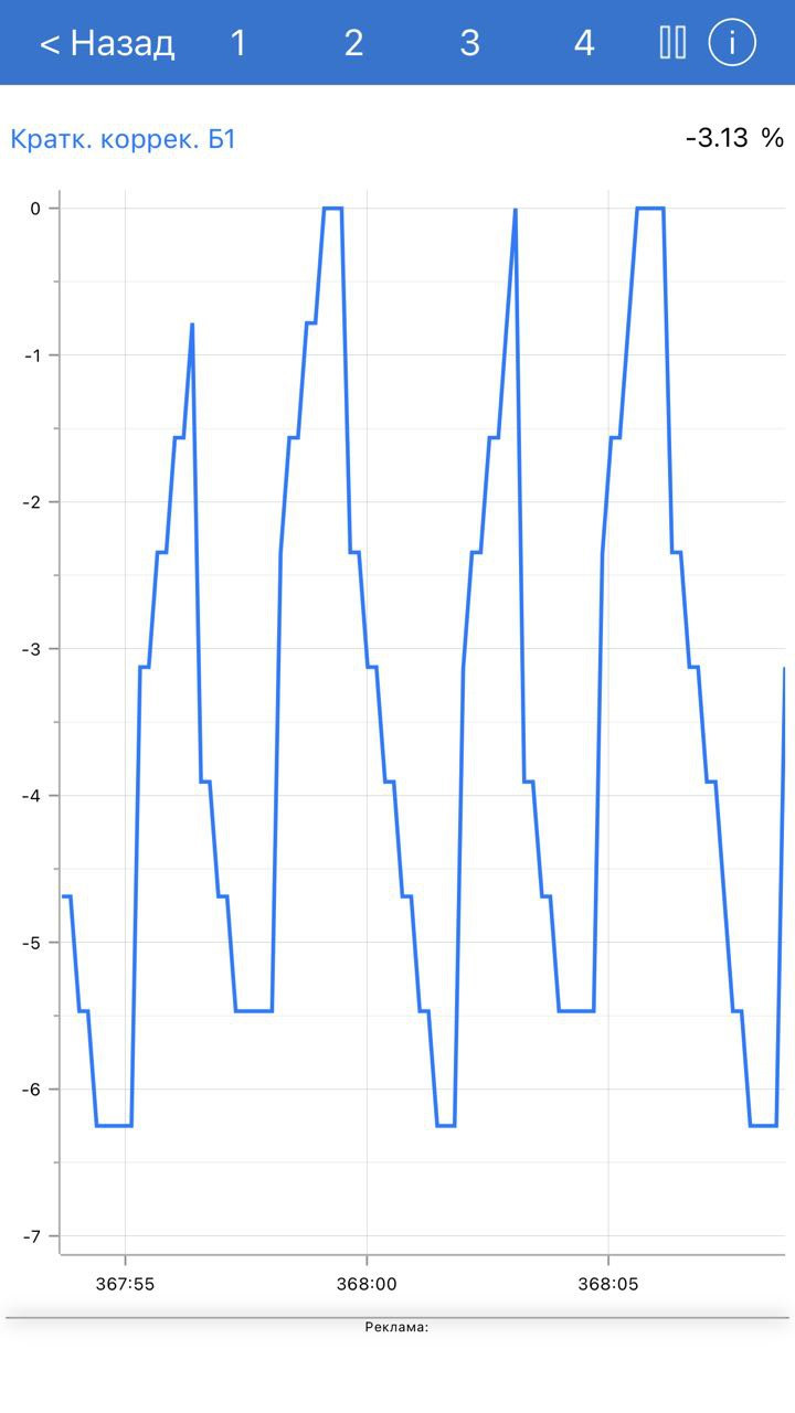

Добрый день. Прочитал Ваш пост, всё достаточно подробно и понятно.
Я сталкивался с проблемой лимбы на 2115 и первом логане, высокий расход и низкие показания выходного напряжения лямбды. Как следствие большой расход топлива. 2115 был пробег 115, Логан 120. Один электрик мне посоветовал промыть систему, мол на лимбде, входе работы налипает нагар и его нужно убрать. Есть два способа снять и мать или подключится к топливной рампе и промыть спец. средством.
Первый способ хорош, чистит всю от форсунок до катализатора, второй локально, более бережливый. Минус первого, если авто старое, то возможен нагар на компрессионных кольцах, если их «отмыть» то не факт, что они целы, как следствие капиталка. Пробовал на обеих машинах, расход упал, компрессия вернулась, как и все остальные параметры. Датчики стали рисовать как порядочные.

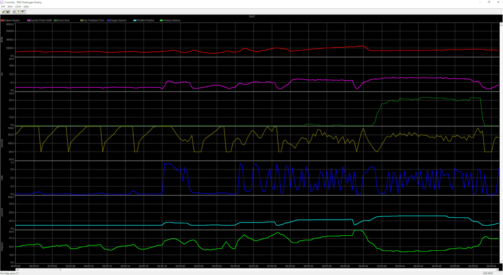

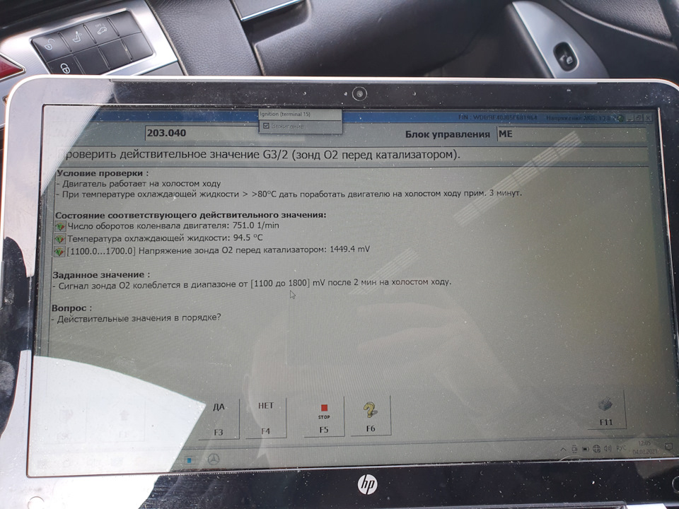

Здравствуйте. Помогите пожалуйста… Уже на СТО отнёс кучу денег… Ни кто не может конкретно сказать что менять и куда смотреть… ЛЗ постоянно показывает от 0,99 до 1,01 расход увеличился. Ошибок нет. Форсунки мыли и на стенде проверяли. Свечи новые. ЛЗ поменял на заведомо исправную, изменений нет. Автомобиль Subaru legacy bl5 2006.
У тебя на видео Fuel correct (топливная коррекция) 700% и AFR (Air/fuel Ratio целевая топливная смесь) постоянно выше 14.7. И соответственно лямбда показывает, что смесь слишком богатая. Блок управления двигателем исправен и в нём используется заводская прошивка?
Заводская прошивка. нашел проблему, лопнула труба выпускного коллектора, идущая от первого цилиндра, до катализатора, поэтому и такой расход. И показания оказались верные.
И че, все прошло? Такая же беда
Sabium
тоже так же, все проверил, остался проверить выхлоп коллектор, надо снять и проверить, кстати ты как проверил ?

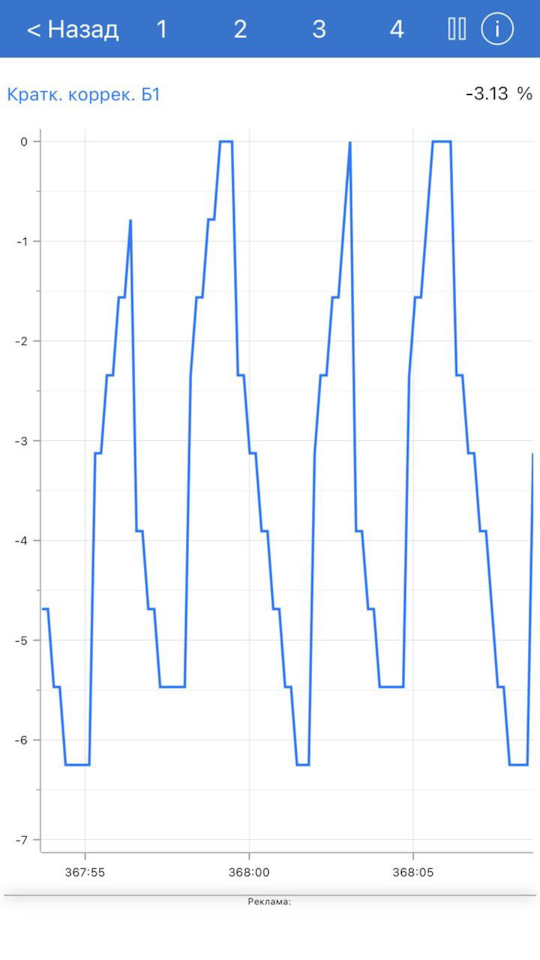

Добрый вечер. У меня такая ситуация, на прогретом двигателе плавают холостые обороты. По компьютеру видно, что лямбда на холостом ходу выдаёт 0.02 вольта. Во время движения начинает работать, напряжение изменяется в диапазоне от 0.06 до 0.92 вольт, но иногда происходит кратковременное зависание на отметке 0.02-0.04 вольта. Я так понимаю, что ЭБУ на холостом ходу постоянно пытается обогатить смесь, но лямбда не даёт обратный сигнал. Пробег у лямбды не больше 1000км, менять лямбду на новую или проверить проводку к ней и её заземление (лямбда с одним проводом)?
Подскажи пожалуйста разобрался в чем дело?

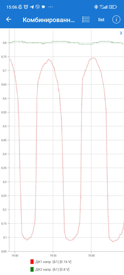

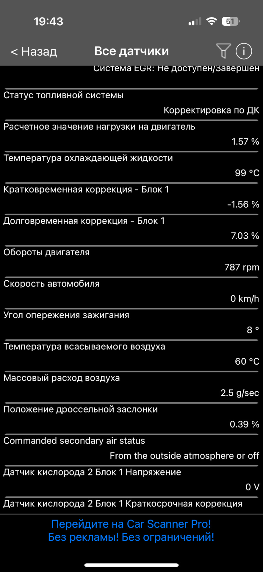

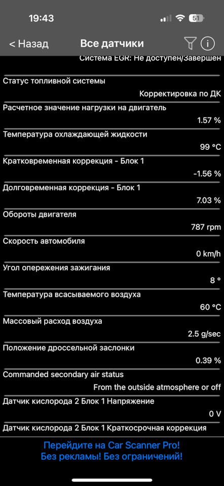

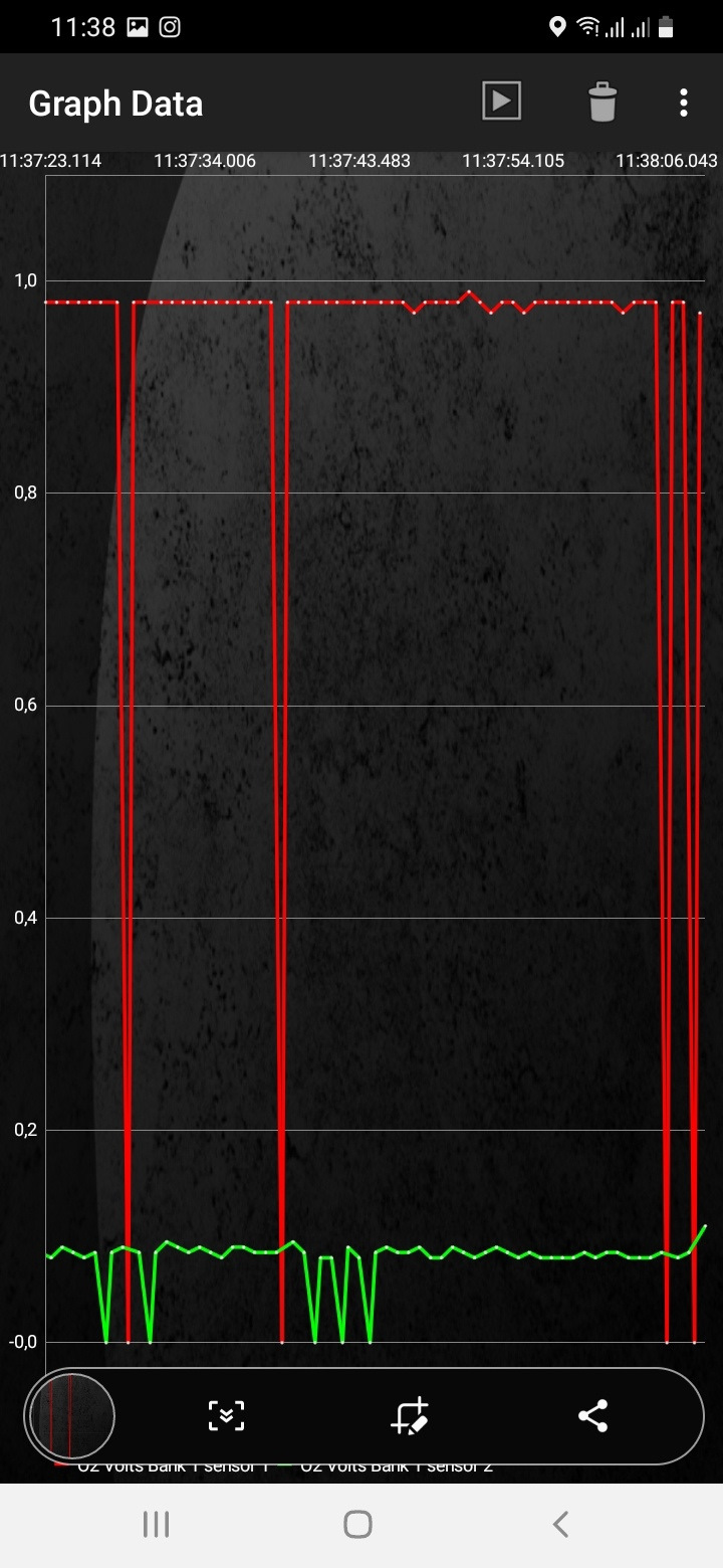

Привет. Подскажи, пожалуйста. У меня ошибка P0137 (низкое напряжение второй лямбды). В целом оно всегда в районе 0,3в и немного колеблется, под нагрузкой может до 0,4в подняться на разгоне. Вот график под нагрузкой обоих лямбд.
Подозреваю неисправную вторую лямбду. Или может быть такой график из-за подсоса воздуха или катализатора?
Спасибо заранее.
сложно сказать не видя машину, но больше похоже на убитую лямду,

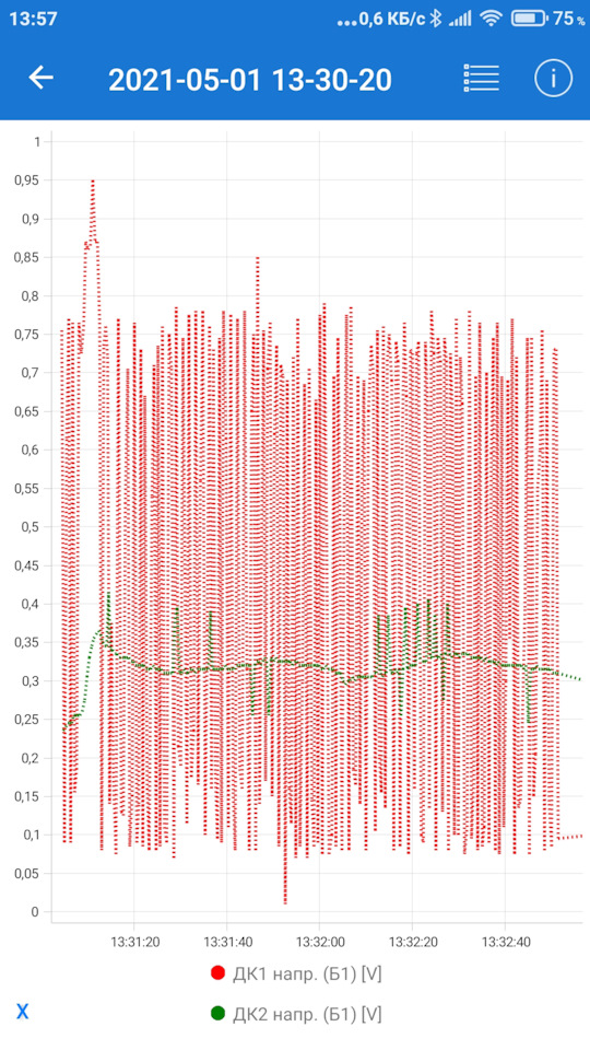

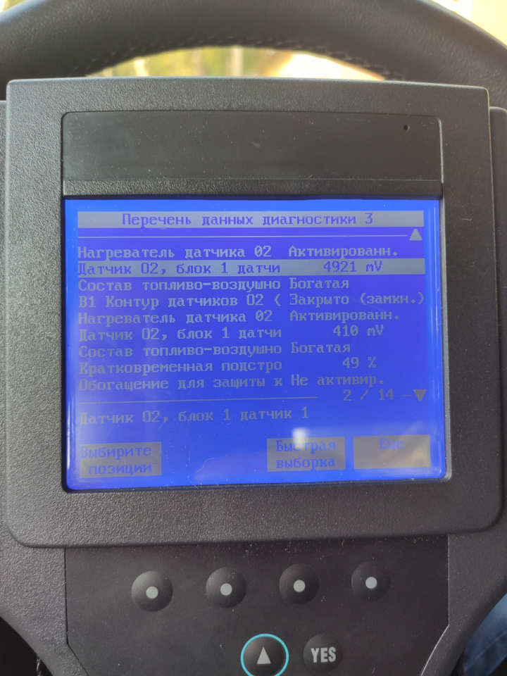

Здравствуйте, через DAS напряжение на лямбде до катализатора почти статично на холостом ходу, 1450mv и колебания плюс минус 20mv всего. Как считаете это не рабочий датчик? Должны ли быть постоянные колебания больше величины?
и датчик и проводка возм нужно мультиком на разьем лезьть
GameCube
Решили проблему? нашли истиные значения?
Это и есть истинные ))

Приветствкю, подскажите пж нормально ли показатели ЛЗ (денсо). Авто Субару Импреза 2.0 атмо. Полез с Китайским ELM

Доброго времени суток! Подскажете пожалуйста исправен ли лямда-зонд? Во время измерения авто прогрето до рабочей температуры. Авто HONDA ACCORD 5 2.0ILs
Заранее благодарен за помощь.
как по мне да исправен
Patap987
Я конечно могу ошибаться, но по-моему нет
Здравствуйте, на лямбда-зонде плюс и минус, есть разница?))
Судя по описанию работы, лямбда-зонд вырабатывает напряжение. У меня такой вопрос (может кто сможет объяснить): имеем узкополосную лямбду, подаем напряжение на нагреватель, ждем прогрева. На сигнальные провода датчика подключаем только вольтметр и наблюдаем нулевые показания при любых режимах работы двигателя. Если же сигнальные провода подключить к штатной проводке автомобиля, то сразу на них появляется напряжение, и даже можно наблюдать, что его усредненное значение меняется при педалировании. В чем подвох? Это лямбда-зонд неисправный или я что-то не правильно делаю?

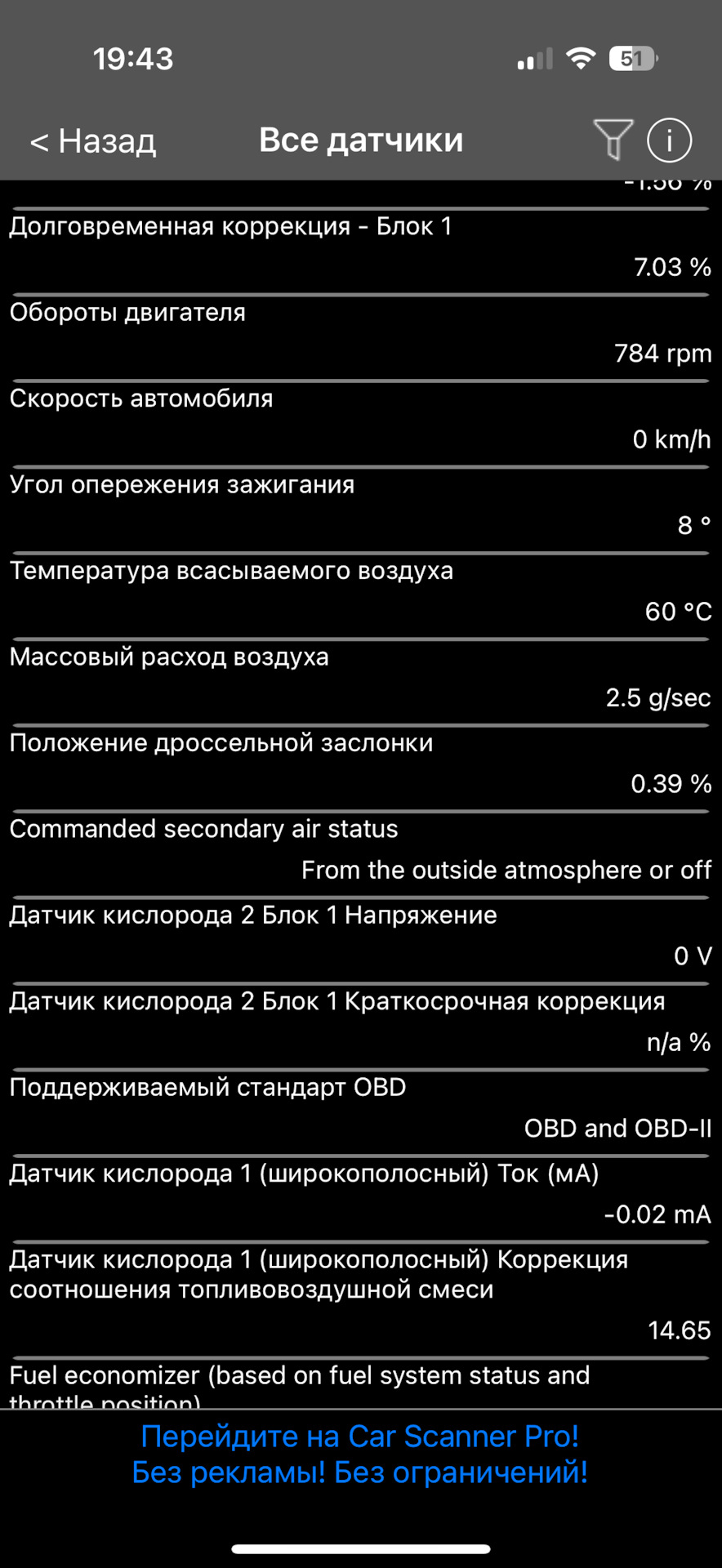

Доброго денечка. Наткнулся на вашу статью, смотрю народ спрашивает, ну и я спрошу если не против)
Машина Форд S-Max, двигатель вольво 2.5т, лямбда широкополосная.
В последнее время заметил, что смесь при заданной 14,7 = 13,2:1 измеренная. И в любых режимах имеет около -1,5 -2 отклонение в обогащение. Раньше точно было 14,7=14,7
Долговременная коррекция при этом на текущий момент +6,5 (то есть при всём этом мозг считает, что надо долить еще)
Как так я не понимаю, ошибок никаких нет, МАФ, МАП, Форсунки свежие/новые. Подсоса воздуха вроде нет, да и тогда бы должнга была быть бедная смесь на ХХ и богатая при наддуве. На ХХ если вынуть маясляный щуп, стехометрия на секунду скачет к 14,2, и падает опять к 13,2, засунув щуп обратно — на секунду к 12, далее опять 13.2. Скидывал вакуумный шланг, на подсос реакции нет.
Самое главное, можно ли както понять именно исправность лямбды… не нашел, не понял, что делать не знаю(
Вот видео лога

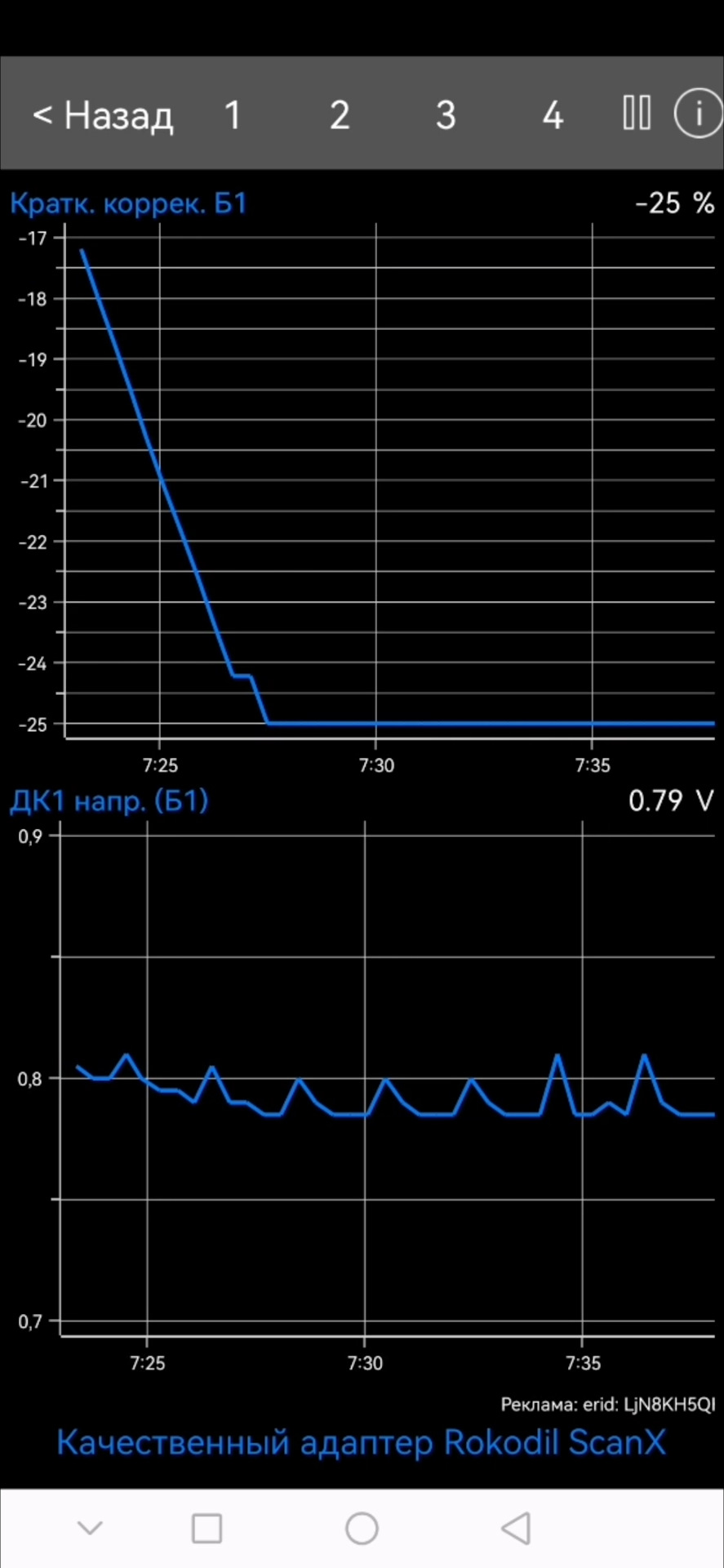

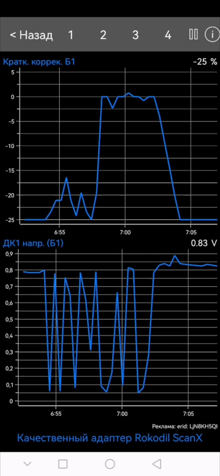

Здравствуйте. Есть проблема, машина Саманд ДВС 1.8
Постоянные топливные коррекции в +24
Кратковременные +13-15
График лямбда на прогретую до 95t
Подскажите пожалуйста, что смотреть в первую очередь.
чем смотрели саманд?
Смотрел Torgue через ЕЛМ
Сбросил ЭБУ и сейчас долг.коррекц в 0 а кратковременные идут пока в +12
Я с Макеевки ДНР 🤝
DimonMakeevka
Я с Макеевки ДНР 🤝
Как сбрасывали ЭБУ? У вас Сименс или Валео/Сажем?
Валео. Сбрасывал через ЕЛМчат программу на телефоне.
DimonMakeevka
Приветствую. Решили проблему?
Мыл форсунки Лавром, сейчас в норме.
Спасибо. Я тоже мыл форсунки, но долговременные, все равно достают.
спасибо.

Добрый вечер, подскажите пожалуйста…машина Ситроен с 4 2.0 литра…как вы считаете, лямбда рабочая…p.s.холостой ход.
да живая

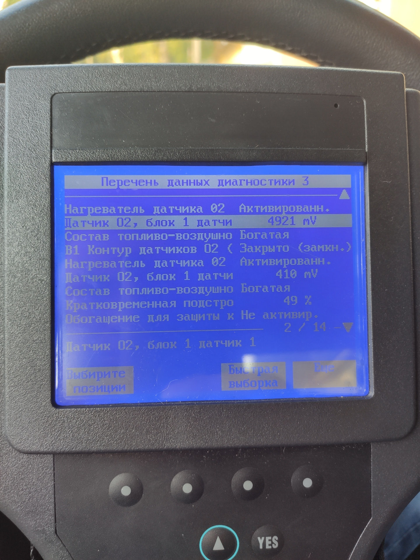

Широкополосный лямбда зонд Ниссан. Подскажите это норм показатели?
У меня напряжение на лямбде на ХХ плавает от 0,2 до 4,5в. Лямбда Бош, вектра б. Лямбде конец ?
Это нормально. На вектре другой тип лямбды — циркониевая.
Я дико извиняюсь, но на обычных узкополосных датчиках кислорода, циркониевого типа, максимальное напряжение равно 1В.
У него не циркониевый, а на оксиде титана. Там до 5в норма

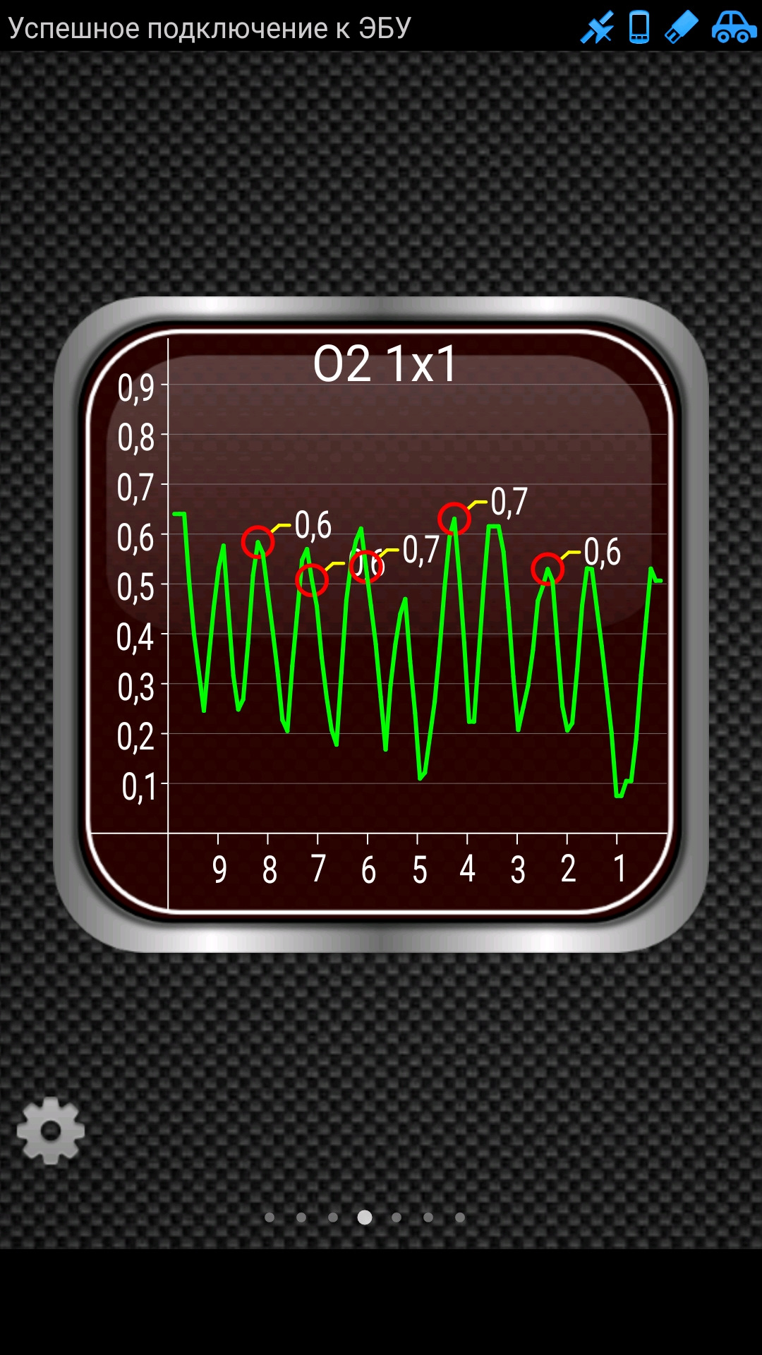

У меня SEAT Ibiza 2000г.в. двигатель 1.4 MPI (АКК)
кушает бензин. Сделал уже много чего, ничего не помогает. Склоняюсь к замене лямбда зонда. Не решусь его приговорить. Мерил напряжение на сигнальном проводе, оно колеблется от 0-0,7В на холостом ходу. меня смущяет что низкое напряжение, коллеги по работе говорят, что это нормально. Хочу узнать ваше мнение.
не сообразил как добавить видео. на ютуб выложил. Звук выключай сразу. там подшипник компрессора кондиционера гавкнул.
Лямда рабочая живая судя по видосу показывает стехиометрию, я б ее не менял пока что… Давление топлива какое рампа там бесливная или сливная? Надо померять либо вакуметром либо сканером разрежение также
давление на входе в топливную рампу монометр показывает 2,5. при увеличении оборотов двигателя возрастает до 3.
alexey-diagnost
И кислородный датчик я уже поменял ))) Изменения есть в лучшую сторону. На холостых оборотах работает ровно, двигатель почти не слышно. дым из выхлопной трубы иногда идет, иногда вообще нет. Но при разгоне дергается и будто за жопу держат. Свечи и модуль зажигания ставил на другой автомобиль, на другом автомобиле синдром не проявился. Пробовал делать адаптацию дроссельной заслонки. 2 дня ездила хорошо, сейчас опять дергается. Сейчас домахался до датчика MAP. сканер Лаунч не видит температуру впускаемого воздуха. пишет прочерки. То ли сканер не видит, то ли мозги, то ли датчика температуры нет в датчике MAP
поднимать эл схему на авто и смотреть что в мапе стоит

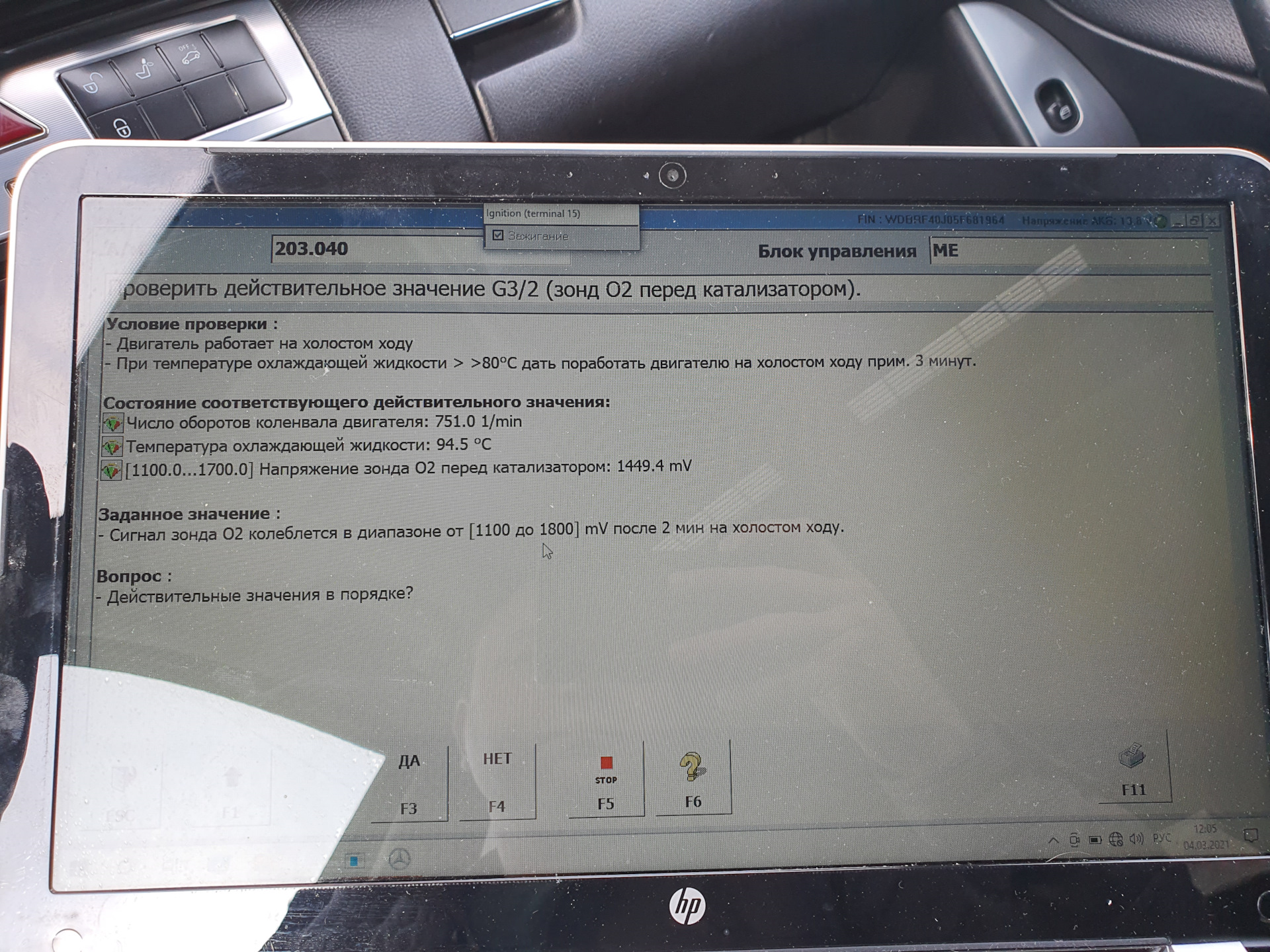

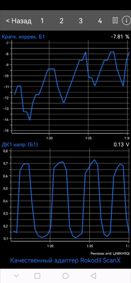

Привет, подскажите пожалуйста, на техосмотре превышение по CO, СН…вот показание лямбд, 2 лямбда умерла получается? или это катализатор не работает?
не понял какая лямда 1 какая 2 хотя сигнал с обеих адекватный могу предположить каталик крякнул…
Уже разобрался, 2я черный график, сигнал слабый, показатели выше должны быть, забит катализатор

А если показания 2 ДК ПЛАВАЮТ СИНУСОИДОЙ что это значит, подскажите, пожалуйста. Ошибок нет. Дэу нексия 117000 2009 года
Привет, подскажите пожалуйста, из видео видно как 2 лямда меняет значение, умерла сама лямда? или вина катализатора?
Привет, лямда рабочая каталик уставший

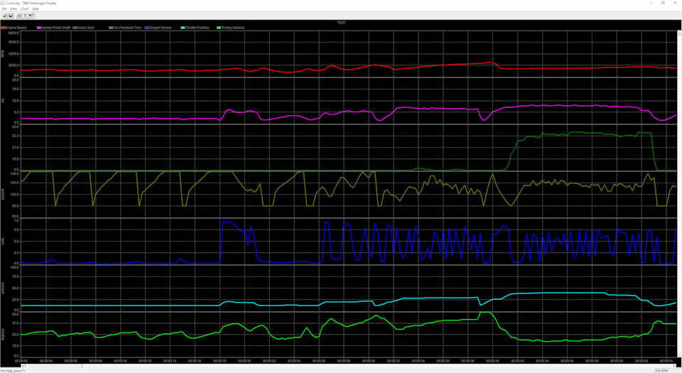

Привет!
У меня мотор 11116, Е-газ.
Обороты на ХХ плавают синхронно с синусоидой ДК.
О чем это может говорить?
могу погадать что это проводка, нужна более точная диагноза…
Дай совет и инструментарий — чем диагностировать?
Перепробовали всё…
Осталось ещё кинуть отдельный провод на ДМРВ только.
Один могу дать нужен хороший диагност автоэлектрик с мотортестером)))
Да пробовали мотортестер, нифига понять не смогли. Двигатель в норме, все тесты проходит на ура.
Сперва было отключение 2-3 цилиндров на 4- тыс при раскачке оборотов на стоящем авто и так же в движении — скорость 130, например, оборотов 4500 — бах — тыр-тыр-тыр.
Выключаешь, заводишь — опять поехали.
Потом программно отключили эту фишку, ездил так. Смотрели ШДК, все дела.
Сейчас напрягает плавающий ХХ, если надо — могу ролик скинуть.
Ну и, я думаю, вместе с этим плавающим ХХ все остальные проблемы идут.
Жесткая работа двигателя, потеря тяги.
Да проблемка сложная нужно ручками потрогать ее, удаленно могу погадать на кофейной гуще тока…
Давай вводные мож какие дам? Хоть какой то вариант будет.
alexey-diagnost
Попробуй погадай :))
Качество так себе, звука особенно :))
Во время этих гуляний стрелки идет пропуск воспламенения и пук в глушитель, иногда серия.
Подсосы, состояние клапанов седел, катушка?
Да всё в норме. ГБЦ новая, компрессия 15,5. Масло не ест вообще, катушка новая, провода новые.
alexey-diagnost
Синусоидой гуляет. И лямбда синусоидой идёт и обороты вслед за ней как бы. Зависимость есть. И угол гуляет.

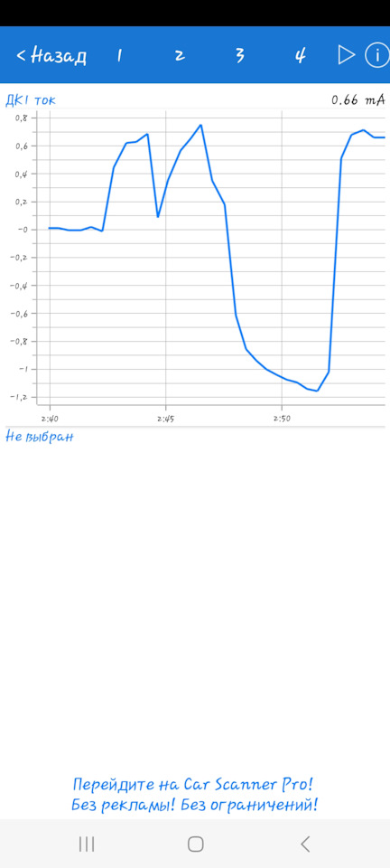

Здравствуйте . Может вы поможете . На ЛЗ поступает 250, вместо положенных 2,5-4 Ом…где искать, куда копать?
Здраствуйте, 250 это напряжение? а 2,5 это сопротивление!
253Ом сопротивление
накальной цепи, много, сигнальной мало
Может подскажите причину ?
не видя машину нет…

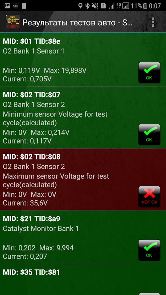

Подскажите пожалуйста, что означает O2 bank 1 sensor 2 maxium sensor voltage for test min: 0v, max 0v current 35.6 v.
2 лямда после катализатора, результаты работы монитора самодиагностики 2 лямда
