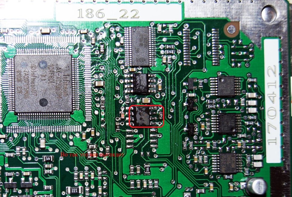

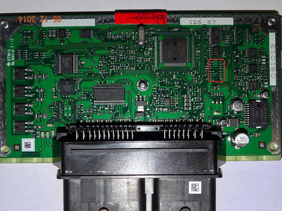

В ЭБУ M74 can нет K-Line, но на самой плате блока разводка есть и нужно просто установить недостающие радиодетали. Необходимо припаять микросхему L9637D и подтягивающий смд резистор номиналом 510 Ом.
Стоимость на Московском радио рынке:
микросхема L9637D — 60 руб.
смд резистор 510 Ом (5шт.) — 50 руб

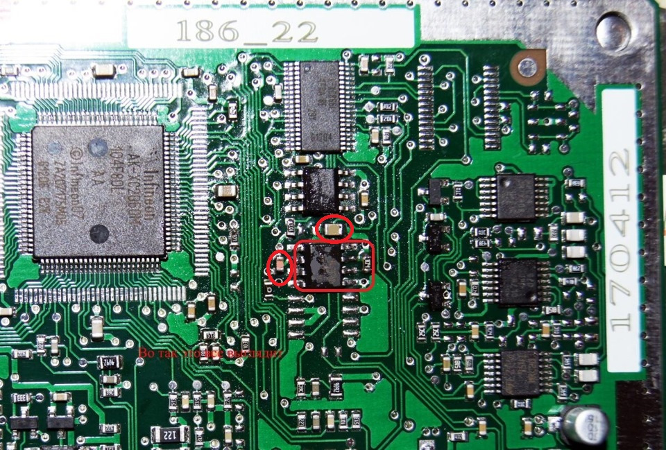

Ниже расположено фото микросхемы L9637D. Важно правильно определить ключ на микросхеме, обычно возле первой ножки выбита точка, но в моем случае ее нет. Первая ножка согласно даташиту к микросхеме определяется следующим образом, L9637D необходимо расположить ножками вниз, а срезом на корпусе к лицу, с левой стороны скошенной части корпуса будет находится первая ножка.
Фото платы ЭБУ M74 can. Красным прямоугольником указанно место недостающих деталей.
Фото платы ЭБУ M74 can с установленной микросхемой L9637D и смд резистором 510 Ом.

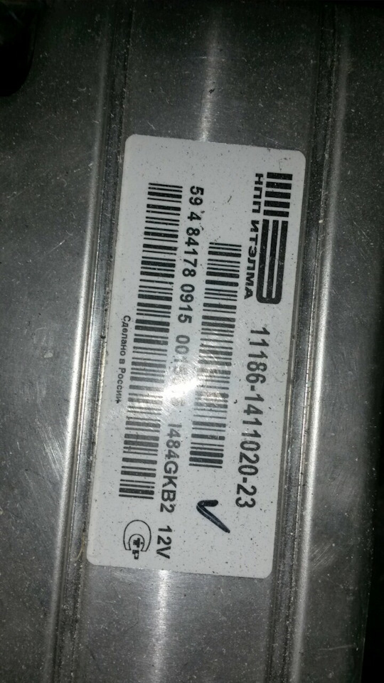

В Гранте плата похожая но не совсем, маркировка 11186-1411020-49 нет посадочного места для L9637D
плата www.drive2.ru/l/672888747766854895
Прошивка стоковая I445GBK2

Микросхему установить можно в двух ракурсах, главное правильно определить первую ножку. Уверены в этом?
думал установка только по одному принципу, что то ине вижу на ней признаков определения
Тогда читаем внимательно статью!

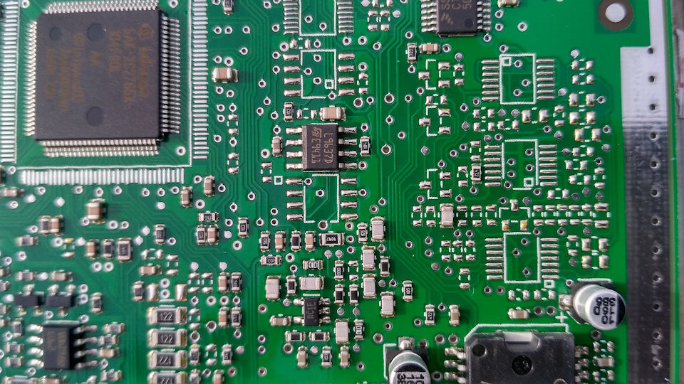

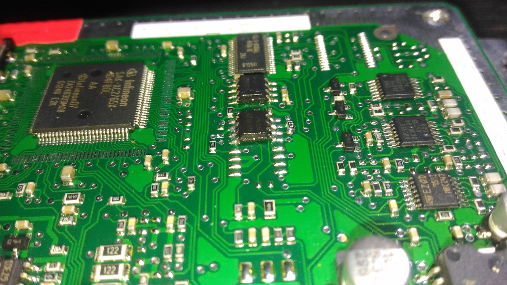

Народ, кто-нибудь нашёл способ впаять микруху на плату V4,12 без места под ней? Всего 8 выводов, знать бы к каким ногам проца паять и точкам на плате…
Нашел, купил адаптер j2534)
В теории можно и без микрухи обойтись и на прямую к процу подцепиться.

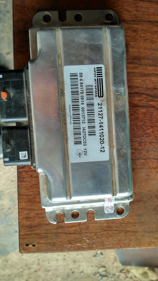

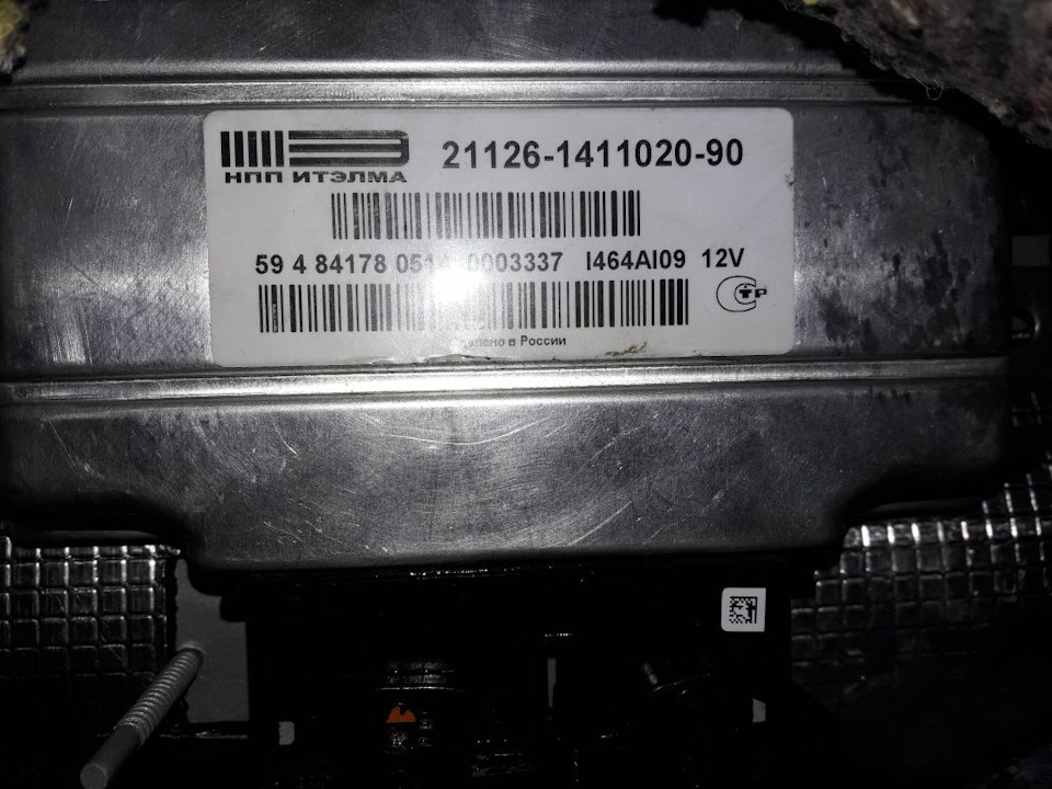

Добрый день. Сосед просится на репрог на калине 2, блок с такими идентами 21126-1411020-90 I464AI09
дел с этими блоками не имел, как я понимаю блок как и у тебя кановый, нужна доработка.

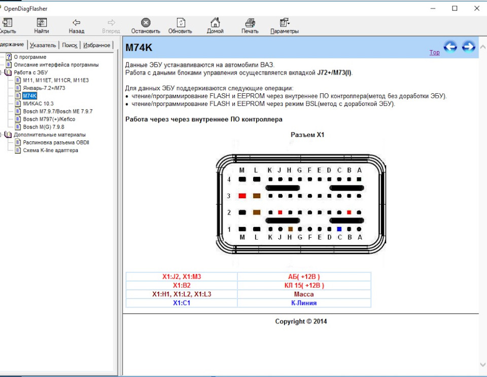

теперь вопрос, попалась вот эта программка OpenDiagFlasher где указана возможность прошить блок М74К, это он или нет?
Доброго здоровья, вскройте блок и посмотрите на плате есть ли разводка под микросхему. Используйте фин флеш.
fitter77kz
Это м74can
ясно, спасибо
Думаю на все м74кан подойдёт этот вариант?! 21126-1411020-77 к примеру?
У вас не м74, а м74,5. Этот вариант не подойдет потому что нет халявного загрузчика.
ЭБУ M74.5. Эта ЭСУД устанавливается с середины 2013 года на автомобили с двигателем 21127, оснащенным системой регулируемой геометрии впускного тракта и датчиком абсолютного давления вместо привычного ДМРВ. Несмотря на наименование «M74» и использование разъемов, аналогичных М74, программное обеспечение этой системы является дальнейшим усовершенствованием ЭСУД M75, а не M74, как можно было бы предположить. В алгоритмическую модель, по сравнению с M75, были внесены некоторые существенные изменения: алгоритм управления клапаном переключения геометрии впуска, новый алгоритм расчета циклового наполнения на основе абсолютного давления, новый алгоритм расчета ЦН в режиме работы «по дросселю», индивидуальные коррекции ЦН по цилиндрам и др.

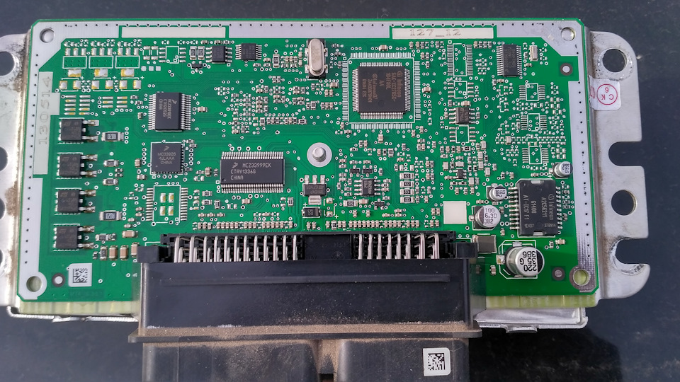

У меня M 74 CAN с двигателем 126.Место под микросхему есть, уже глянул
вскрыл свой эбу M74 can, у меня с завода стоит эта микруха L9637D, только двигатель 127. Вопрос: схема подключения одинаковая?
У вас не м74, а м74.5 блок дорабатывать не надо, коль блок уже вскрыли вызвоните на какую ногу приходит к-лайн. Подключать согласно м74.5, я данный блок халявным софтом не шил.
Хочу для начала просто по пробовать подключиться и считать прошивку, а там дальше буду думать, гуглить информацию

"Первая ножка согласно даташиту к микросхеме определяется следующим образом, L9637D необходимо расположить ножками вниз, а срезом на корпусе к лицу, с левой стороны скошенной части корпуса будет находится первая ножка."
Вопрос. А на плате как определить куда припаять первую ножку? Ведь два варианта.
На плате микросхему L9637D необходимо установить так чтобы первая ножка микросхемы смотрела в противоположную сторону от основного разъема ЭБУ.

I464AG08, 21126-1411020-90 M74, CAN, серийная версия, LADA GRANTA 1.6L 16V, АКПП. Залил эту же прошивку, но поправленную, вентилятор на 95гр сделал и обороты ХХ на прогреве поднял чуть. Версия платы хз. Правильно, чек горит, ошибки нет.
Тебе можно залить свежее софт
Удалось сбросить чек с помощью программы scan master. Видимо ошибка была в акпп.
а я тебе что писал?)
На то время ответа от тебя не видел, на улице с грантой воевал =)
DimonErshov
I464AI10 самая последняя для твоего блока
Спасибо!
Ты же ромокабель шил его? Брал питание с адаптера или стороннее?
Извини что поздно, шил ромокабелем. Питание с него.
Не знаю почему но у меня не вышло, прошил ккл 409, нужно попробовать еще как нибудь РК)
В закладки!
Данный конфиг, как на фото, на пин D2 работать не будет.
Резистор не 510 Ом, а 100 кОм.
Доработал 4 блока и везде устанавливал 510 ом, да и на многих схемах где стоит L9637D видел в обвязке 510 ом.

Видишь 122-е резисторы? У меня их просто нет :))
И половины верхних и боковых деталей.
Сейчас попробую еще сравнить.

Подскажи, нет места под L9637D, и ни оной ни ее аналогов на плате нет. Как обойти это? M74 v4.12
Сам с таким блоком сталкивался, тут два варианта или напрямую к процу подцепиться или купить кан адаптер, что собственно я и сделал.
qweeeeeee
Встречал такой на датсуне.

На фото и в реале стоит подтяжка (104) 100КОм рядом с микросхемой.Почему все решили, что это 510 ом?И еще вопрос.С шестой ноги микрухи K-Line поступает напрямую к выводу D2?
Перед носом сейчас такая у меня.Нет контакта.Если помните, то подскажите.Зараннее спасибо.
Фото не мое, с инета, дорисовал только прямоугольник. Паял точно 510 ом.
К-линия появляется на G3 большого разъема
По схеме распиновки М74, что большой, что маленький штекер, обе параллельно сидят на К-Лайн .Может у вам другой вариант?Завтра на работе прозвоню ноги штекера вновь.Может точно на G3 выходит.Спасибо.Подтяжка у меня точно 100КОм.
ura12345678
Сегодня посмотрел .K-Line у меня оказывается сидит на D 3 маленького разъёма, а по документации он на D 2.Мистика. Моторник от пятнашки .Сегодня ещё дополнительно вычитал X-Prog ом, чтобы убедиться, что блок не мёртвый.Прийдётся уже в машине косяки искать.
www.chiptuner.ru/content/pin_m74/

Попался блок без разводки под микросхему L9637D как с им бороться?
поборол или как ? то есть просто нашел выход клайн и без микрухи блок прошился ?
Да, купил сканмастер и прошил. Давно было, если не ошибаюсь есть возможность напрямую подсоедениться к микроконтролеру.
