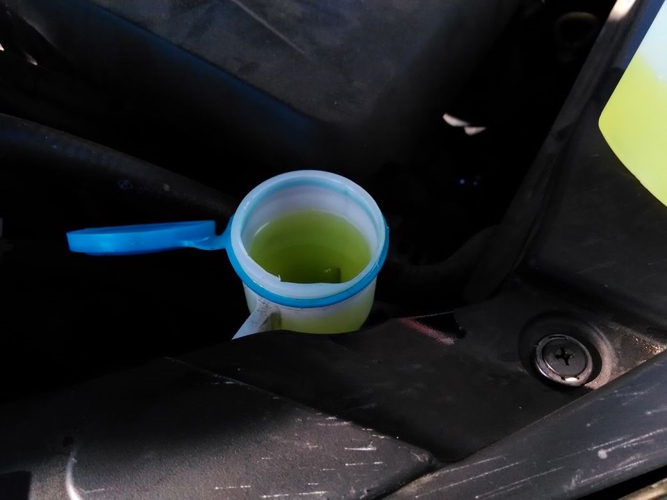

Зима подкрадывается незаметно, и вот уже по ночам случаются заморозки. А бачок омывателя еще почти доверху заполнен летней стеклоомывающей жидкостью, которая по законам физики замерзает уже при нуле градусов. Такая участь постигла и меня. Очень неприятно ехать по грязной трассе с замерзшими форсунками омывателя! Знаю многих людей, которые дожидаются потепления и спешно выбрызгивают весь бачок, чтобы потом залить незамерзайку. Но выливать жидкость таким образом долго, да и жалко. Предлагаю альтернативный способ решения проблемы. В продаже есть концентраты жидкостей для омывателя с температурой замерзания минус 50-70 градусов C. Заливаем литр или два такого концентрата в бачок (зависит от объема бачка и остатка летней жидкости), концентрат смешивается с летней жидкостью, и мы получаем прекрасную незамерзайку, которую можно использовать по прямому назначению:
И не забудьте прогнать жидкость также и к заднему стеклу (если там есть омыватель), магистраль там длинная…
Liqui Moly брал в Ашане за 190 руб. за литр (дороговато, но в моей ситуации выбора не было). "Автобанщик" покупал еще в прошлую зиму, цену не помню.

Я в прошлом году накануне морозов бахнул в бачок к летней в пропорции ~50/50 зимней финской на -40 (обычно в этой пропорции до -15 нормально). Так вот, я очень сильно удивился, что в -3 омывайка не заработала. Оказалось, что жидкость просто не перемешалась. Форма бачка такая, что вся незамеразайка плавала наверху, я её потом откачивал насосом самовсасывающим через заливную горловину, а внизу, где мотор, был кусок льда из летней.
Вот так вот! Теперь перед морозами сливаю, мешаю в канистре и заливаю назад.

Может я, что то делаю не так, но я просто снимаю шланг и сливаю помпой в пластиковую бутылку летнюю омывайку. Почему все стараются смешивать мне никак не понять.
Вы все правильно делаете. Просто чтобы не заморачиваться со сливом, можно просто смешать. Не все хотят отсоединять шланги или доступ к ним неудобный. Так что оба варианта подходящие, кому какой больше нравится.

Я просто грушей для перекачки топлива выкачиваю и заливаю незамерзайку -30.
Это если бачок расположен удобно. Не знаю как на Приоре, а на многих иномарках он спрятан за подкрылком почти у самой земли, а вверх идет длинная трубка. Откачивать из такого бачка совсем неудобно.
Я у родителей в иномарках откачиваю спокойно, просто тонким шлангом от гидроуровня наращиваю длину.
