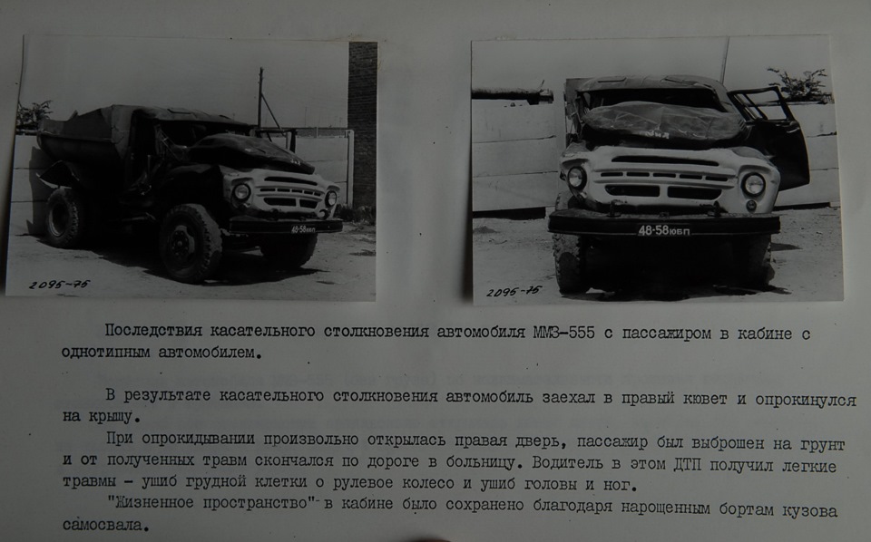

Поражает расследование причин ДТП! Под формулировку "не справился с управлением, можно что угодно запрятать: лень следствия, не качественное выполнение работ по содержанию автомобильных дорог, не соответствие нормативов по параметрам дорог — возможностям современных автомобилей!
В общем: от кирпича, идиота который ослепил, до устаревшей нормативной базы идущей в противоречие самой себе!
И все это прикрывалось, и самое главное и СЕЙЧАС прикрывается короткой фразой "НЕ СПРАВИЛСЯ С УПРАВЛЕНИЕМ"!

Слабая силовая структура кабины плюс несовершенство конструкции замков. При ударе сразу уплывала геометрия противоположного дверного проема, и защелка просто выходила из зацепления.
Силовой структуры там и нет просто кабина собранная плохой сваркой как и во всех грузовиках СССР и России
про ссср то не трынди, если не в курсе .и не кому больше про плохую сварку не говори, даже гнилую кабину зила, разломать по швам трудно.)) у меня их 8 штук было, 77-78 год выпуска.я их по болтику собрал к, кое в чём разбираюсь.уж чего, а метал на зилах этих годов был качественный, особенно у военных. и машины на износ уже 15 лет ходят. и еще поживут с плохой сваркой кабин))))) а времена развала в расчёт не берем, тогда сложное время было, хлеб и то по одной булки в руки. что уж про метал то говорить, вся страна в полном пи…це была.
Ну если в период застоя с сваркой все было хорошо опять же это не спасало людей в картоных кабинах

Нарощенные борта — считай тюнинг …но спас много жизней !
Наращеные борта спасли больше водителей грузовиков чем ремни😂😂😂
1CARAMBA
самосвалы шли с нарощеным бортом, а его усиливали и поднимали выше.для защиты кабины от горе экскаваторщика и крановщика, , и при опрокидывании кабина не складывалась.народ доделывал свою систему безопастности.) факт.я не видел самосвала, с передним бортом ниже кабины.

Конструкция из эпохи, когда сколько-нибудь серьезно пассивной без-ю занимались 3 фирмы (Мерседес, Вольво, Сааб).
Справедливости ради скажу, что маленькие машины 130ка давит неплохо.
Конструкция ЗИЛ-130 — она 1956 года, если что. В этом году первая машина уже на испытания поехала. Ни Мерседес, ни Вольво, ни Сааб тогда еще над безопасностью тоже не запаривались…

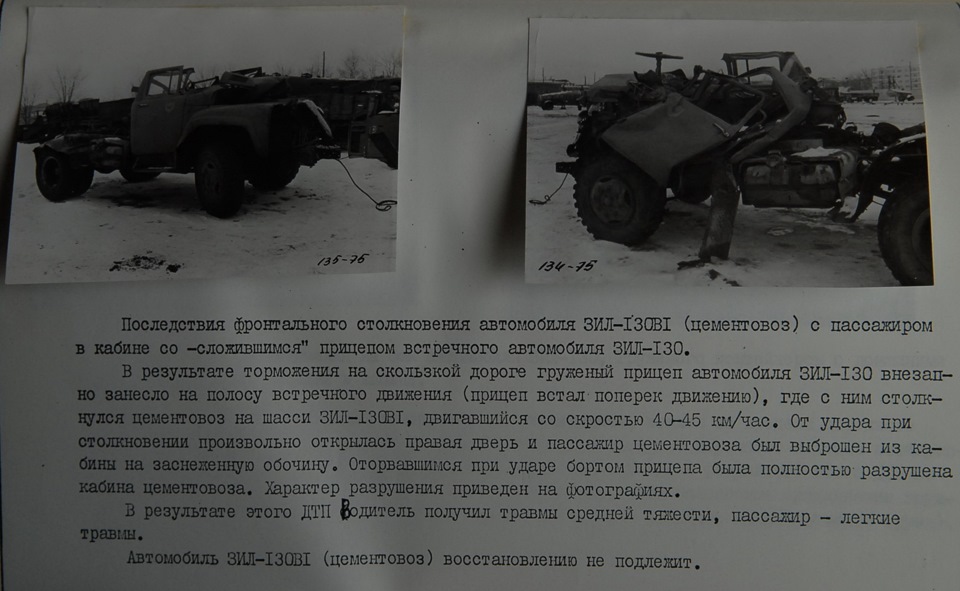

Хм… Анализ данной информации должен был повлеч изменения в запорах дверей кабины, чтобы уменьшить "самопроизвольное открытие" -, а также усиление стоек крыши, желательно вставками из высоколегированных сталей, чтобы избежать сминание при опрокидывании. А также изменение конструкции рулевого колеса, на более травмобезопасное при ударе. + Ремни.
Интересно, было ли что-то изменено. Знаю что при испытаниях ЗИЛ 130 проводил испытания на опрокидывание — но чем это закончилось? судя по всему ничем.
На опрокидывание и фронтальный удар с конца 1960-х испытывались абсолютно все наши автомобили — и грузовики с автобусами в том числе. Хотите посмотреть, чем заканчивались такие советские "сертификационные" краш-тесты?

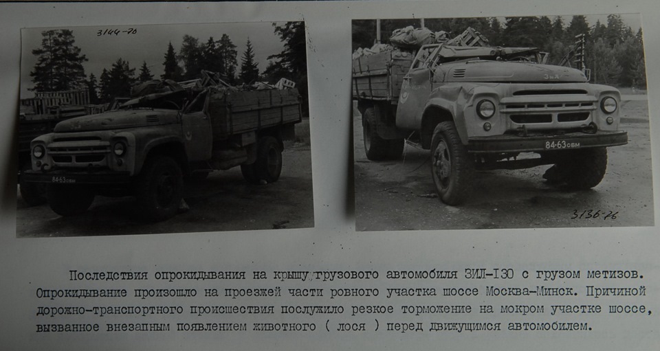

По поводу особенности ЗиЛ-130: наращенный борт спасал жизни водителю и пассажиру. Сам ЗиЛ 130 взят за основы Додж Пикап. У американцев такие болячки при ДТП: открывается дверь и вылетает пассажир. Только ЗиЛ наш покрепче американцев был.

Что то у них там проблемы с дверями… Интересно они потом улучшили конструкцию кабины или так просто для статистики
В 130-й кабине ничего по силовой структуре не меняли. К тому времени уже были сделаны первые образцы будущего семейства 4331 — соответственно, все наработки по безопасности уже в ней реализовывались. А денег на доводку старой 130-й кабины никто б не выделил уже в 1977-м, не принято у нас так было.

Кабина мнется как картонная, ни каких элементов пассивной безопасности нету.
В пятидесятых годах, когда её проектировали, не задумывались еще об этом. Ну и явно никак не могли тогда предположить конструкторы, что ее будут делать даже в XXI веке…

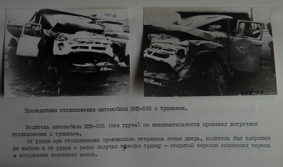

Конструктора замков дверей следовало бы расстрелять :(
Здесь замки по ходу не причем.В конструкции кабины -нарушения.Тоесть перекос одной части, вызывет открытия двери.
Кабина конечно, ужас. Но двери открывались даже если не было переворота.
Да ладно .
Шестой слайд — ЗИЛ-130 (автокран) не переворачивался. Седьмой слайд — ЗИЛ-130В1 уборочная — тоже.
Я писал перекос, а не переворот (уши)
Тогда сорри, неправильно прочитал.
