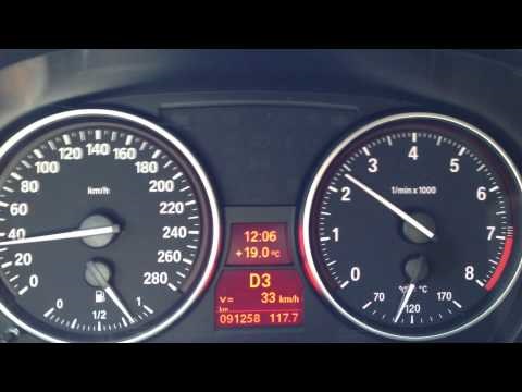

После прошивки на версию ПО от Альпины, на приборке появляются включенные передачи и изменяется алгоритм переключений, смотрим.

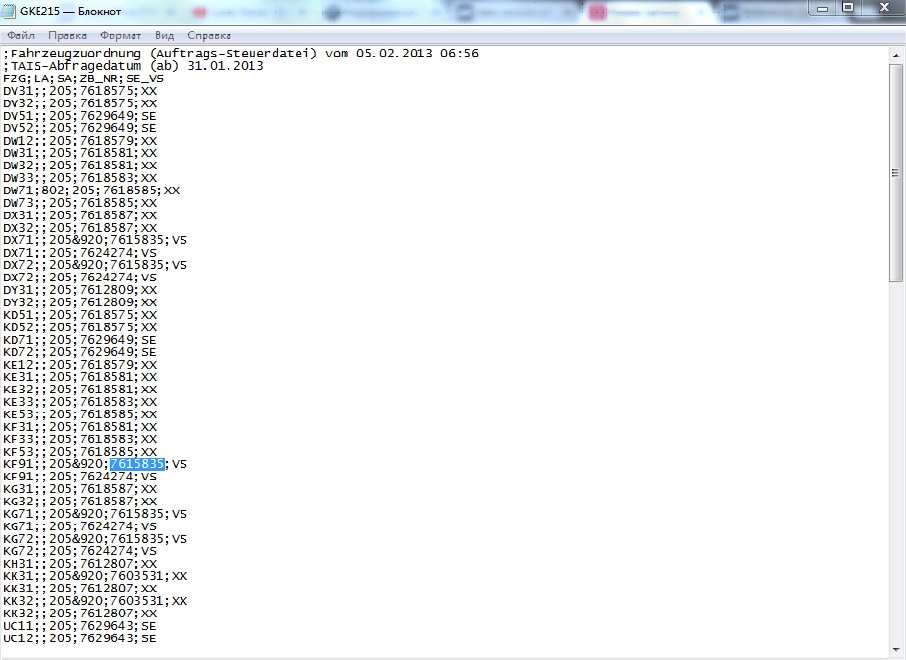

Так как же найти прошивку от Альпины? качаем новые или старые BMW, Mini, Rolls-Royce SP-Daten Full 2.53.0 потом открываем файл с программным названием коробки ( прежде всего сканируем реинголдом машину и смотрим как называется мозг коробки который будем зашивать GKE215 это ZF 6HP19TU к примеру, проверьте у себя).
И ищим файл с расширением *****.ATS, в моем случае это GKE215.ATS, открываем его любым блокнотом и видим там такое
несложно догадаться ищем столбик с опциями 205 и 920 это автомат и Альпина.Но также есть мнения американцев что каждая прошивка работает по разному к примеру вот для N54 разобранная подробно на N54Tech.com
Переводить не вижу смысла и так все ясно))Пост коротки ну ничего лишнего не вижу смысла добавлять, и так все ясно. Успехов, не платите деньги аферистам, думайте головой…

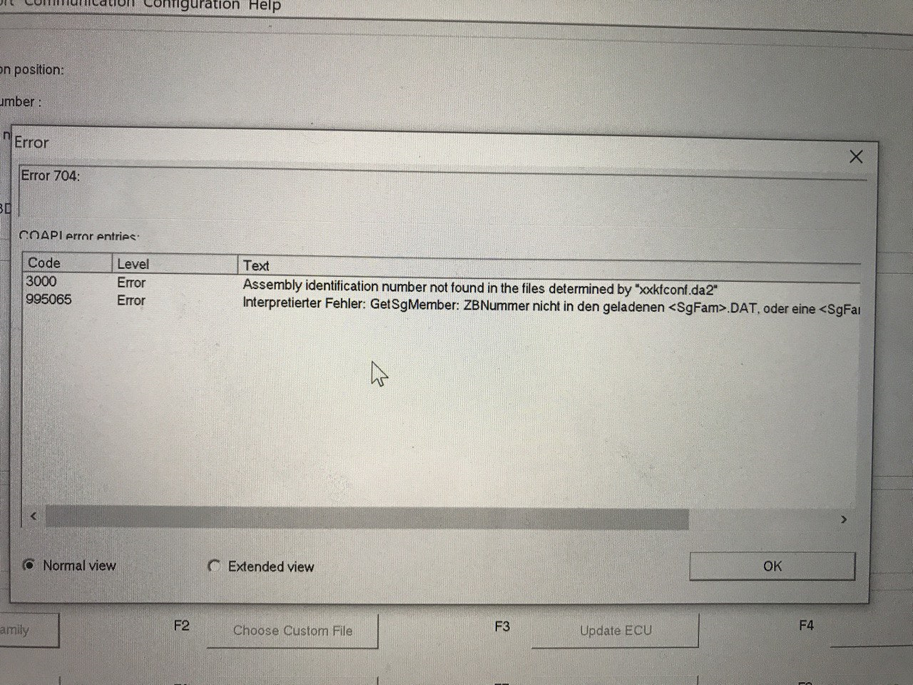

привет парни!Подскажите, можно ли прошивку от альпина залить в эбу акпп 6hp21, gke215, номер эбу 7566894, дата изготовления 19.05.2007, двигатель n52b25, e92. посмотрел в файл GKE215.ATS, запись "KF91;;205&920;7615835;VS, но при попытке залить её win kfp-появляется ошибка:error201(wrong ecu hardware number:7566894(bsu not possible)), я так понял что железо не сходится с софтом или ещё что-то?

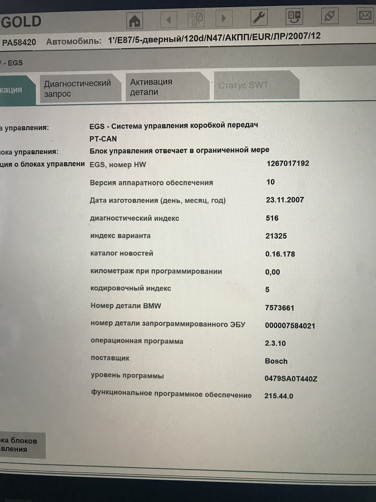

Ввести 7 последних цифр блока в комфорт моде там и напишет думаю что за блок
Вожу 7584021 в комфорт моде, он мне ошибку дает. При этом все обновления Sp-daten v67 стоят. Посмотрел в файле, да у меня GKE215

Коробка такая же как у 335i, если смотреть в etk, правда у е60 не бывает "лепистков" на руле. Еще скачал посмотреть BMW SP daten для е60, посмотрел в файл GKE215.ATS, там есть запись "KF91;;205&920;7603537;XX" — то есть, я так понял, что прошивка есть в релизе для е60, но под другим номером.

Добрый день. У меня e60 535xi. Двигатель получается n54, коробка 6hp21x. Пробовал прошить используя sp daten файлы от e90 кузова, т.к. в файлах от e60 по понятной причине Альпина прошивки нету. Коробка прошивается нормально, но после прошивки она ни на что не реагирует и вываливается в ошибку. Через ncs expert проливал актуальными опциями и коробку и джойстик — не помогает. Подскажите, возможно ли вообще е60 прошить коробку этой прошивкой?
Нет xhp flashtool для е60
