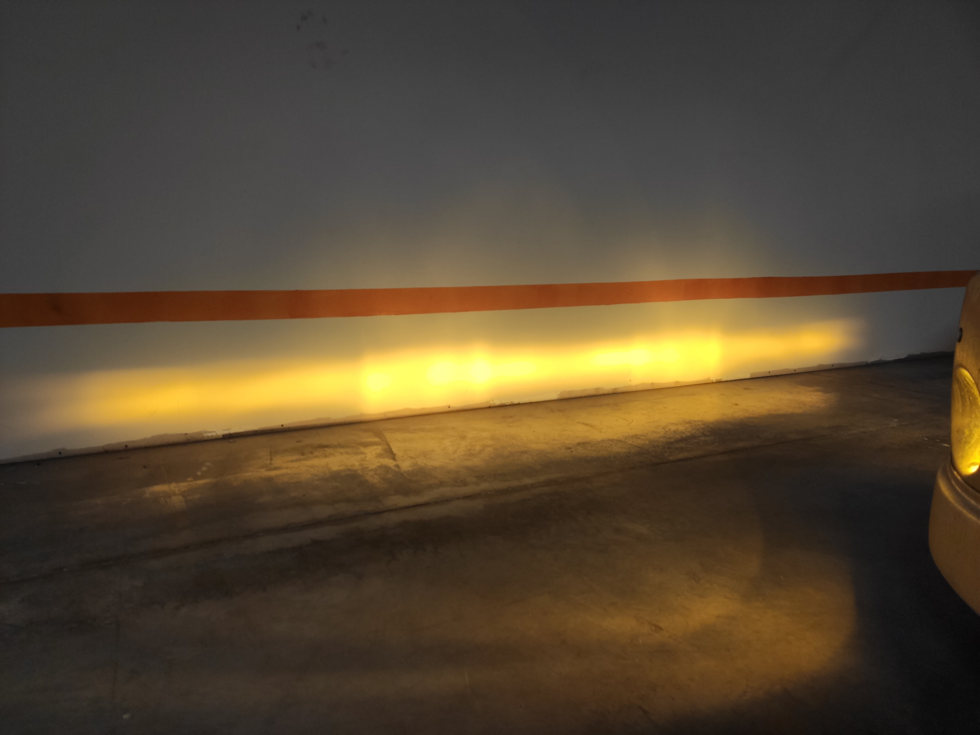

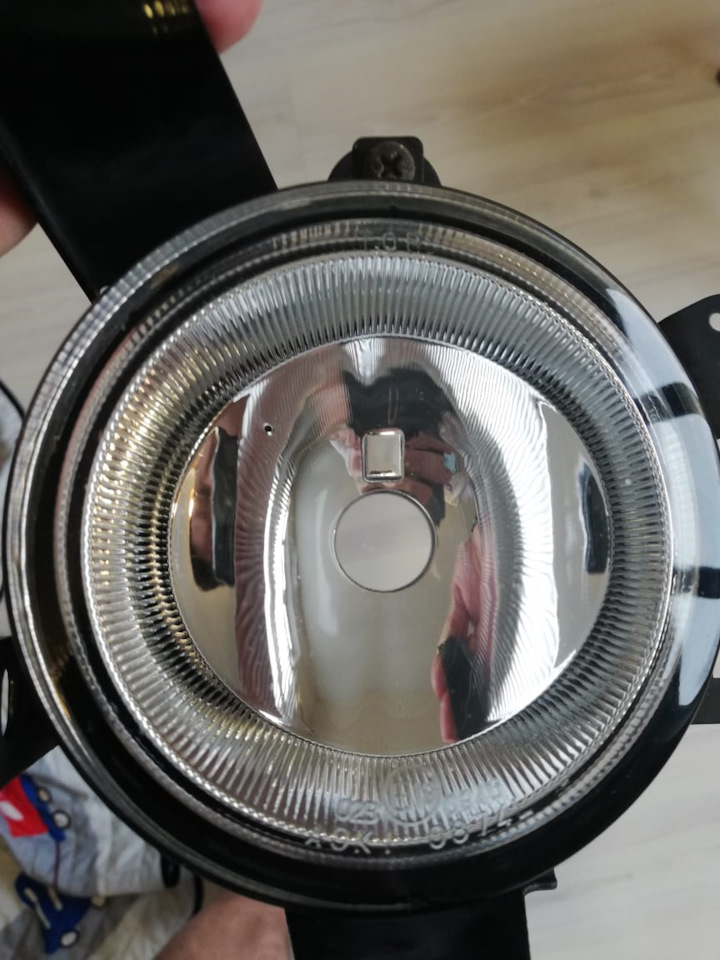

Вот СТГ птф с лампой HB4
красота, обычная галогеновая оптика, отсюда и разнообразные паразитные засветки
А как работает отражатель с лампой HB4?
Какие секции задействованы?
обычная заводская птф для Митсу
