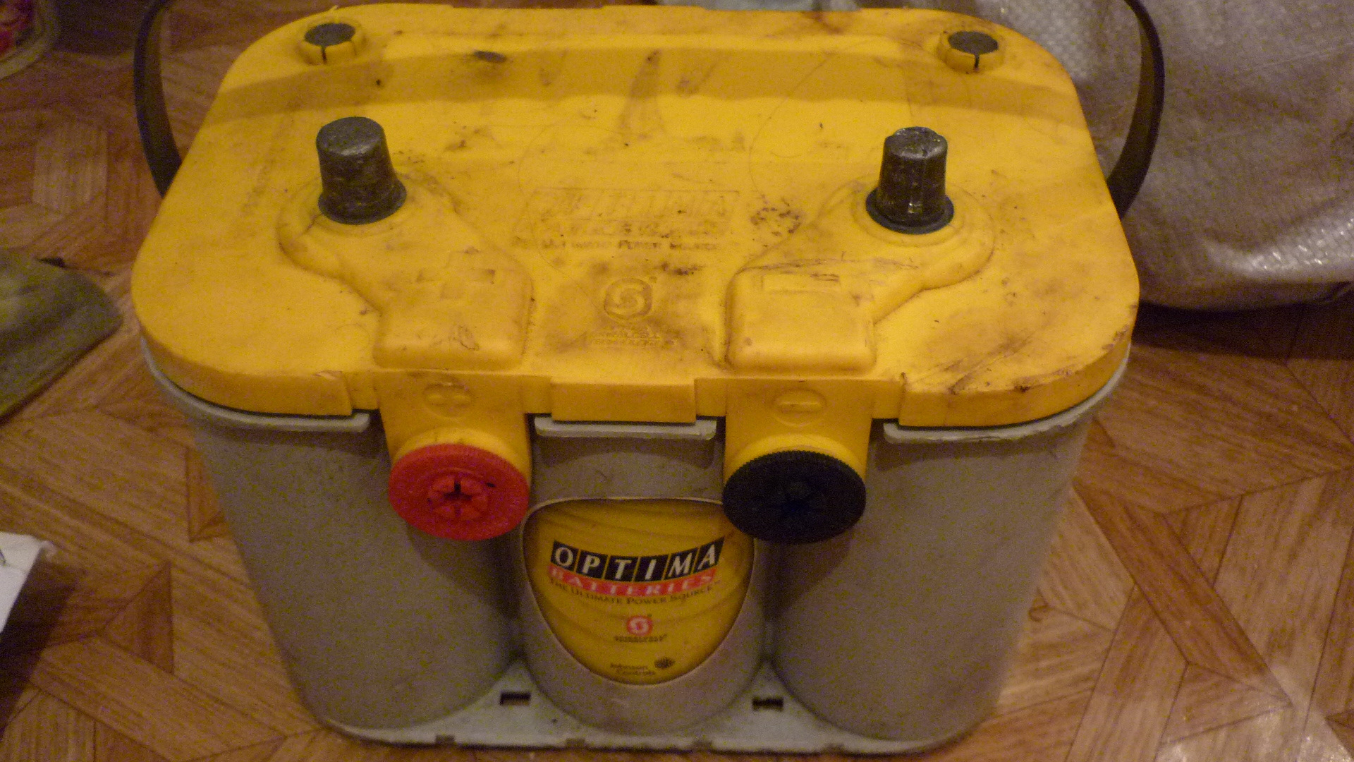

Овно этот optimate 6. Купил поверив что все делает сам. Пользуюсь 3 года. Поменял несколько АКБ по совету этой хреновины. Поставил АКБ жены с кашкая зарядиться, а он и говорит, зарядил я всё, но "желтый+зеленый" (типа АКБ с пробегом, скоро менять). АКБ обслуживаемый. Думаю, коль обслуживаемый, покопаюсь. Взял ареометр, проверил плотность электролита (норма 1.27-1.3):
(+) 123456 (-)
1 и 2 = 1.2
3 и 4 = 1.25
5 и 6 = 1.25
Отнес к соседу, поставил на проф. станцию. 16V 2А.
Плотность вернулась в банку 1 и 2.
Вывод простой — автоматическая зарядка это мутота. Нужен прибор который можно регулировать.
PS Зарядить исправный АКБ любой сможет блоком питания от монитора или ЛБП из любого магазина торгующего китайскими паяльниками.

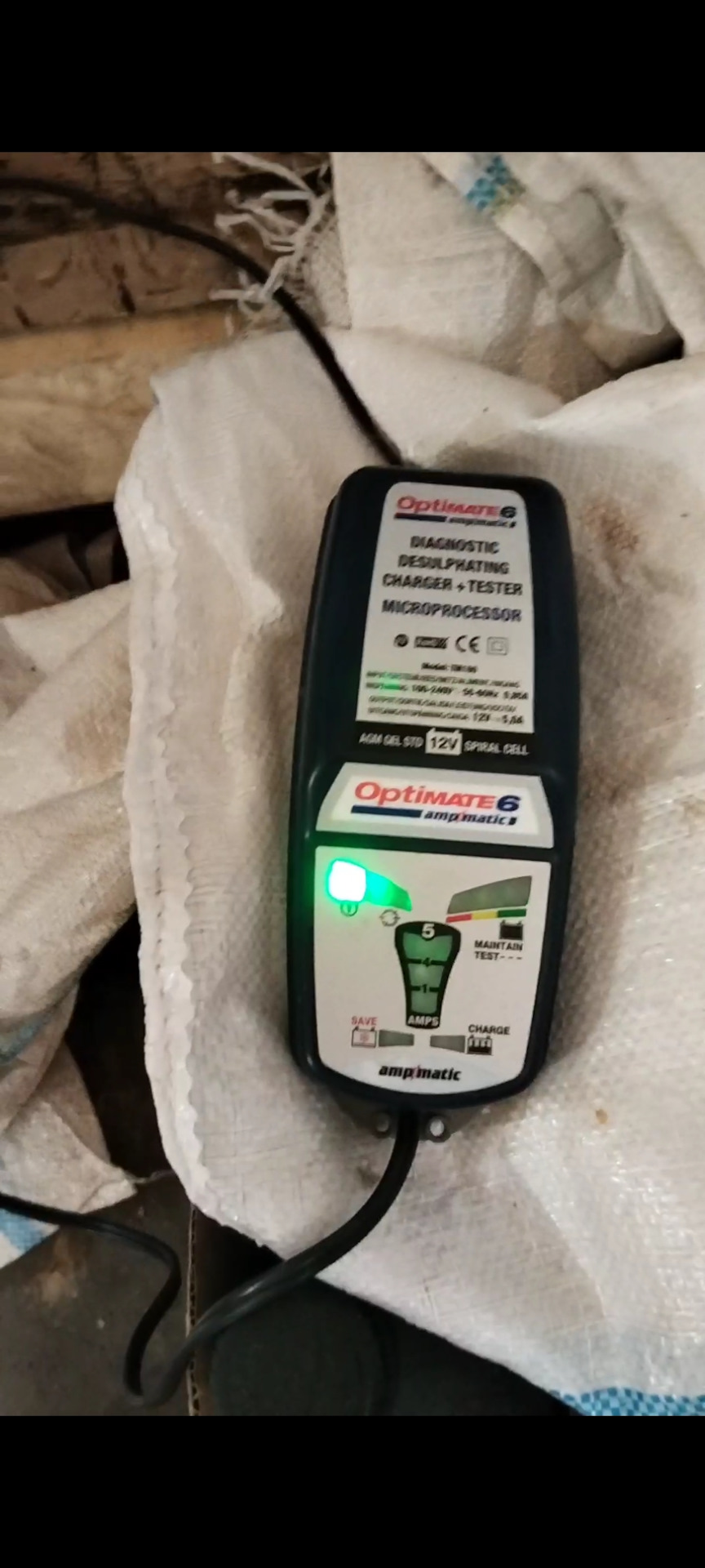

Добрый вечер. Сегодня стал обладателем сей девайса. Поставил аккум на зарядку сразу замигали всякие лампочки на зарядке. Но это ладно я так понимаю пошла зарядка и я ушел из гаража. Внрнулся в гараж вижу такую картину мигает зеленая лампочка. Что теперь дальше? И долго она так будет мигать?
мигает зеленая-тестирование аккума идет. По результатам тестирования продолжит заряжать или встанет на поддержание заряда.
