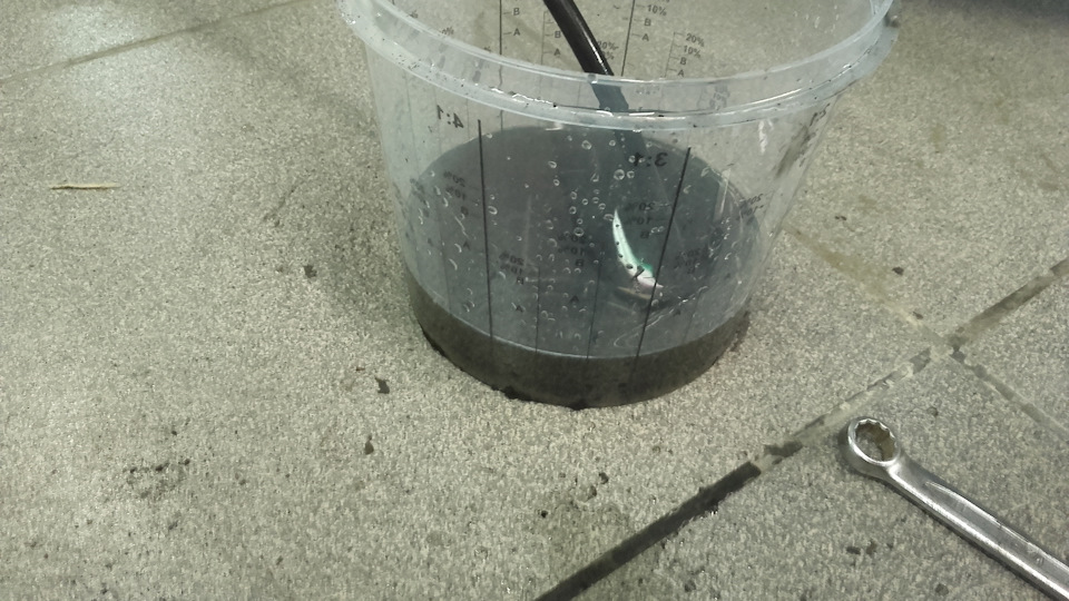

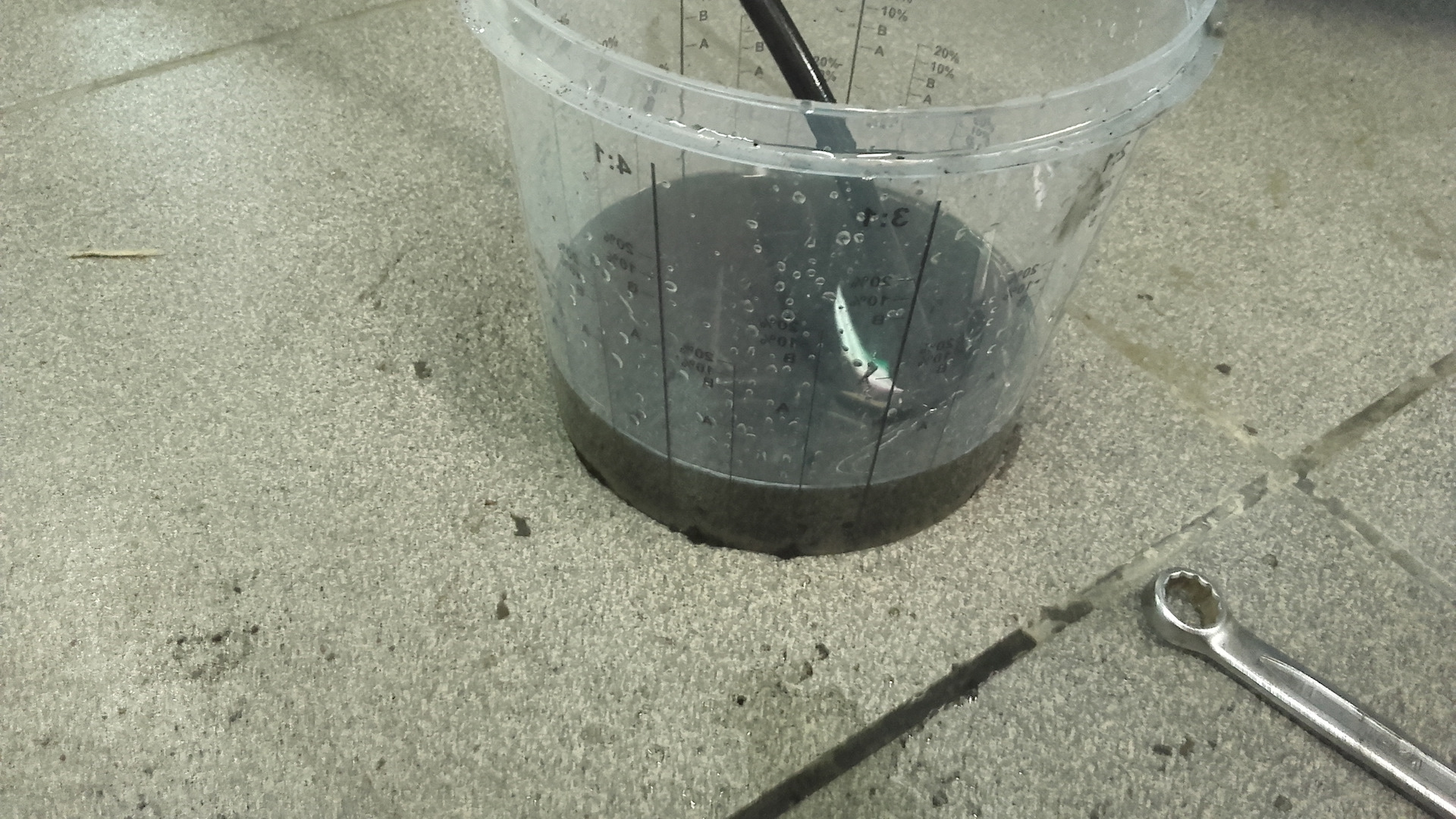

чуть не забыл- я не кипячу, а просто ложу детали в емкость с ортофосфорной кислотой на некоторое время, там начинается бурная реакция, все отслаивается да еще плюс цинковый налет образуется, ржа отлетает только раз-два(смотря какая концентрация!)
да ещё-принципиально крашу детали в черный цвет без всякого гламура-просто и скромно.

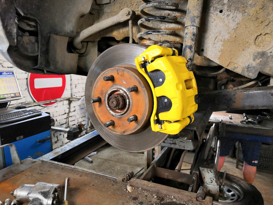

У меня нет своего блога но делал несколько раз-примерно 8 комплектов по вашим работам!фоток тоже нет-собрано, покрашено, ездит.Когда полностью отреставрированный комплект ставил в очередной раз в знакомой СТО(просто на полчаса просился), тамошний слесарь спрашивал:"новьё?".Использую ремкомплекты Frenkit, TRW, Toyota-в зависимости от ситуации.
Очень нравится 08887-01206 Toyota-поршень и полость смазываю кисточкой (детская акварель), МС1600-направляйки, 81000400 Textar-посадочные места колодок, пружинки, медная смазка по необходимости.Спасибо!

Мужики может не в тему, подскажите!
После обработки и очистки суппорта начинают сразу ржаветь. Что делать чтобы не ржавело до покраски?
Вот и я заметил это. После электролиза желтеют на глазах.
weeeen
обработай грунтом или кислотой.
Обычно за день не получается выскоблить и покрасить, к грунтованию тоже подготовка нужна, заклеить где ненадо красить и т.д.
Что за кислота?
много разных вариантов. мне как-то сварной дал, едренная штука оказалась, даже на коже чувствуется как печёт. После обработки характерный налет остается, ржа не цепляется. Красить можно поверх нее.
В магазинах много преобразователей разных. Но сколько раз пользовался электролизом, сразу ничего не обрабатывал. Если не запускать, то легкий налет ржи потом легко стирается любым преобразователем.
