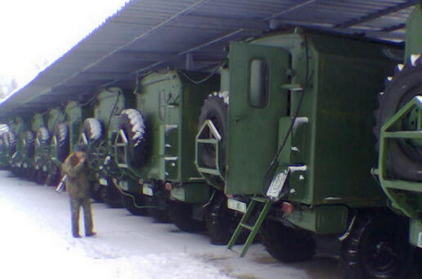

На военных ПАРМ, это от 3-х и более ЗИЛ-131 с кунгами и 1-го и более ЭСД-30 (в зависимости от специализации ремонтного подразделения), питание 12 вольт и подзарядка АКБ в кунгах осуществлялась от силовых понижающих трансформаторов расположенных в силовом ящике возле входной двери внутри кунга, там же на стене был щит управления с АЗС, где был тумблер переключения от сети либо от АКБ, а с наружней стороны располагались по 2 ШР, один на вход 380 В, а другой для запитывания соседнего кунга. От АКБ редко в полях питали кунги. Сразу после развертывания ПАРМ все кунги параллельно запитывались от ЭСД-30, а на месте базирования в самой воинской части, в автопарке ремонтного подразделения, все кунги были параллельно запитаны стационарно от сети 380 В.
На стационарном месте старались не использовать ОВ-65, просто использовали бытовой 2-х киловаттный тепловентилятор кустарно запитанный от нуля и фазы.

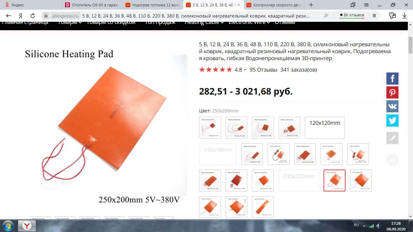

Ещё в планах поставить подогрев топлива предпусковой. 12V 180W 15A Клеется на топливный бак снизу рядом со штуцером. Я живу в Мурманской области, мне это актуально. Как считаете задумку?
Лучшк добавьте керосина в солярку. Вдвойне полезно — и не замерзнет и тепла больше, а копоти меньше. Или вообще на керосин переходите, если есть такая возможность

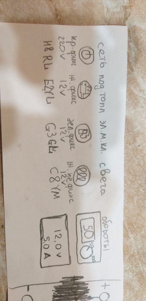

Здравствуйте. Подскажите пожалуйста, я опираюсь на Вашу первую схему с реле, но хочу ещё вместо двойного переключателя оборотов поставить приборчик.
Не вижу препятствий
Спасибо огромное!

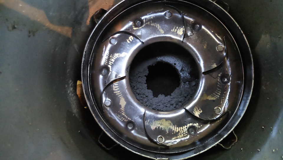

Подскажите кто и как чистил камеру сгорания?
Килограмм мелких гаек туда и притворитесь миксером, на полчасика.
Будет почище
Как вариант. Растворитель делу поможет?
Доброго дня, очиститель Kangaroo ICC300 хорошо растворяет нагар.
Очень хорошо отмывает Амвей с кисточкой для плит.

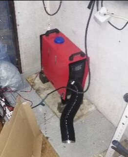

Хочу поставить аналогичную из Китая (вторую), мощность там меньше, но есть режимы поддержания температуры. Т.Е-запустил прогрел до 20градусов…запускаю вторую и она работает на поддержание температуры.
Работа в этом направлении ведется. Перевожу ОВ65 на внешний насос от Вебасто. Само собой, к нему блок управления. Пока не сделаю и не отработает сезон — материалы выкладывать не буду
Что то китайская не прогревает так гараж как этот отопитель

Да после запуска все отлично работает, я её перебрал, почистил все, там коксом все забито было, дополнительно от топливного крана поставил регулировочный кранник. По автоматизации, в ближайшее время пост напишу, все постараюсь подробно

Чем и как чистили камеру сгорания? Вся засралась, аж кусками отваливается разобрал и ужаснулся, обстучал а эффект минимален, и во внутрь не подлезть.
