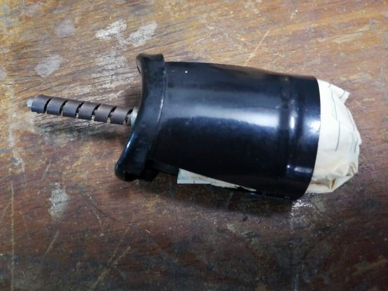

Давненько уже у меня трудится переделанный отопитель
Отопитель этот после доработок работает очень надежно.
Вкратце — необходимо заменить родную свечу накала на любую от дизельного мотора и поставить в магистраль подачи солярки электромагнитный клапан, который перекрывает подачу топлива по внешней команде.Также нужен обратный клапан, чтобы топливо не стекало в бак при простоях.
В таком виде времени на запуск печки уходит примерно пара минут, а на выключение — минуты три до полного остывания

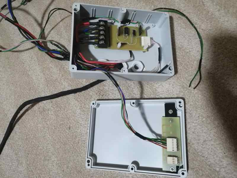

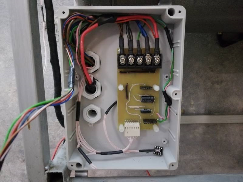

Короче, получился автоматизированный блок управления с таким вот функционалом:
Запуск и выключение отопителя одной кнопкой
Девять скоростей работы мотора (соответственно и производительность)
Реализована защита от нештатных и аварийных режимов работы

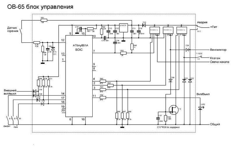

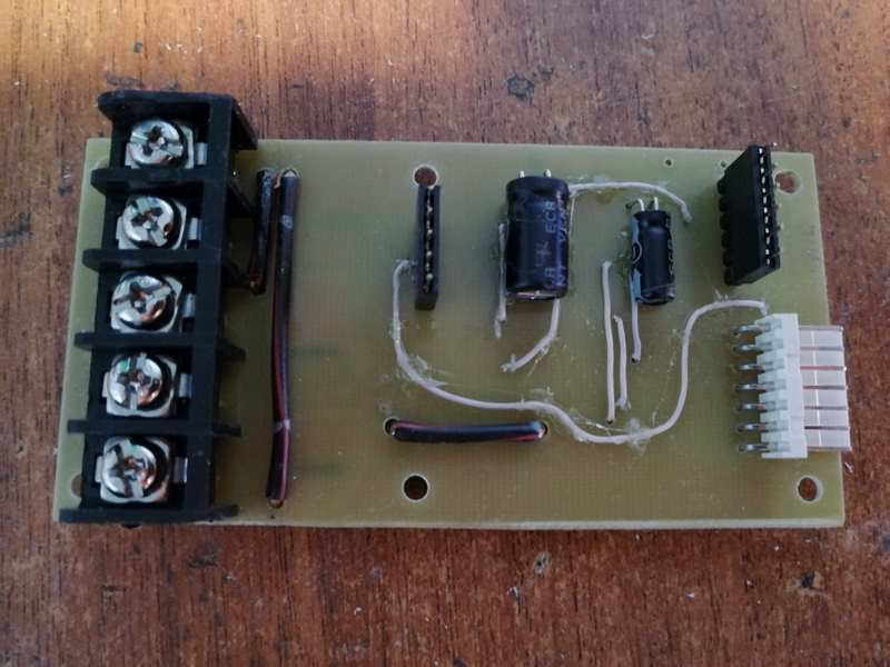

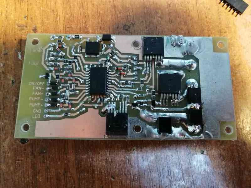

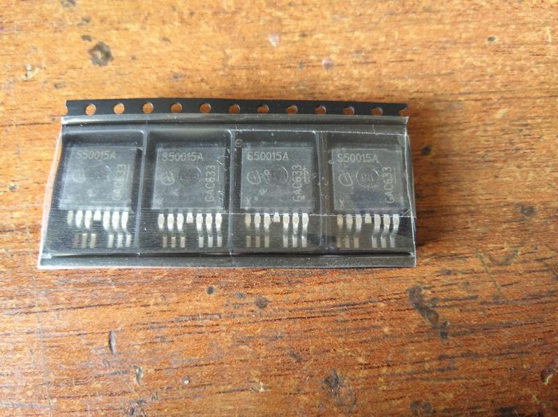

Схема собрана на интеллектуальных ключах BTS50015
Используется только один отвод мотора — для максимальной скорости. Обороты мотора теперь регулируются ШИМ.

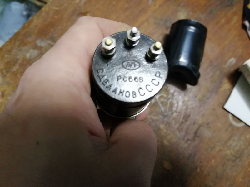

Обязательно необходим родной датчик горения РС66В
Так как контролируется ток через свечу, то очень желателен мощный блок питания, который может греть свечу в течении 2-3 минут без просадки напряжения.

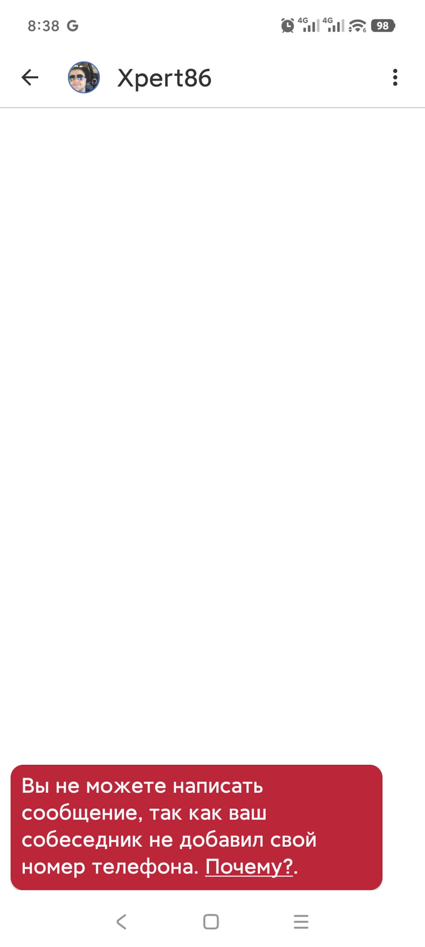

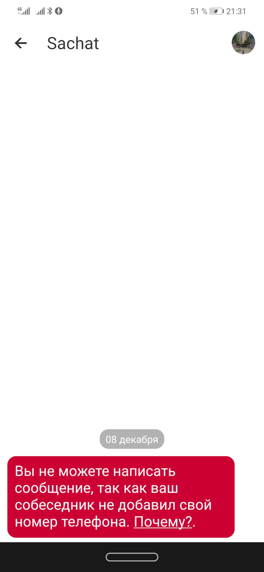

Подтвердите телефон, вы не можете писать сообщения.И я вам не могу
Подтвердил
Как с вами связаться?
Написать в личку

Здравствуйте. А где можно найти датчики горения и перегрева. Как они устроены, есть какие нибудь аналоги?
Датчик горения РС66В называется. Ищите у барахольщиков, или новые, ШААЗ выпускает. Аналогов нет. Датчик перегрева — любой термовыключатель, на 130-140гр
Спасибо. Датчик перегрева так и хотел заменить, а вот с датчиком горения ясно.
на авито полно продаётся) и есть люди в Мурманске и Нижнем Новгороде которые этими печками занимаются) в контакте группа есть по отопителям этим, кстати)

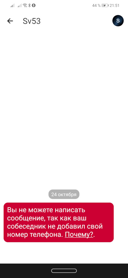

Не получается
подтвердил
