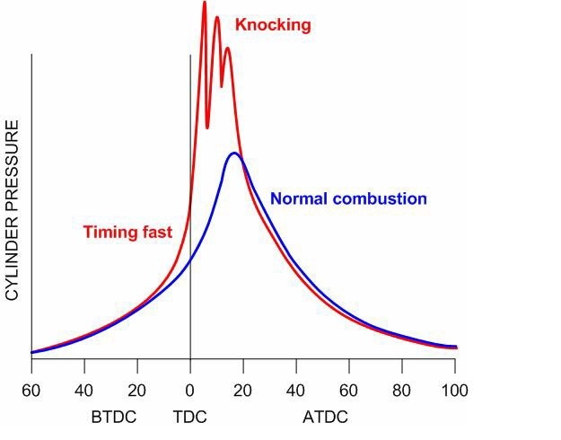

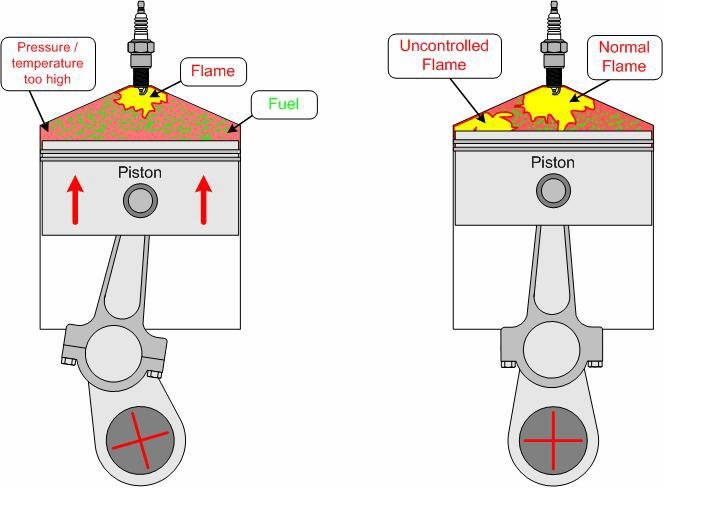

Напомню, что детонация (самопроизвольное очаговое возгорание смеси )возникает :
на бензине RON98 — при температуре в цилиндре (до воспламенения свечой) около 270*
на бензине RON95 — при 250*
именно поэтому тюнеры и льют 98ой и выше, якобы он лучше горит и работы больше.
На самом деле октановое число напрямую связано с температурой горения смеси.
и заливая 98ой на заправке мы не получим больше мощности без дополнительных доработок.
Мы просто понизим порог детонации до 270 градусов.
Так что если мы впихнули в Камеру сгорания больше смеси путём дополнительного наддува и залили 98, то в принципе будет небольшой прирост, хотя тоже под вопросом.
Конечно, можно открутить Угол Опережения Зажигания назад на 30-40 градусов и мы уменьшим порог срабатывания детонации и в принципе по такой лжетеории можем задуть ещё. Но имеем обратный эффект.
УОЗ откручен назад, смесь воспламеняется раньше, Пока поршень идёт вверх, ему нужно преодолеть давление уже горящей смеси и только потом выполнить основную работу после ВМТ. но смесь уже почти сгорела, её остатки уже не с той силой давят на рабочий ход поршня вниз.
Результат увеличиваем наддув, повышеная температура в КС, боремся с детонацией, откручиваем УОЗ, теряем мощность.
Хотя вру . Мощность появляется, но не с колёс, а внутри цилиндра. при таких перегрузках на поршень при детонации и "засыпают движку ковкой". Но полезной работы у поршня нету. а нагрузка на него есть.
Вообщем сами наддувом создаём проблемы и пытаемся успешно с этим бороться. Мазохизмом попахивает.

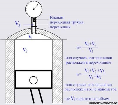

Наверное когда то все слышали что у турбированного ДВС степень сжатия должна быть ниже чем у атмосферного. и это ключевой момент и отличия в принципах работы Turbo и ATM.
Что бы никто не путал компрессию и степень сжатия СС напомню, что СС это отношение суммарного объёма цилиндра с камерой сгорания к объёму самой камеры сгорания КС.
Итак, почему же СС на турбо делают меньше, соответственно камеру сгорания больше.
Логика то подсказывает, что чем меньше будет камера сгорания, тем больше будет давление на поршень в момент горения смеси, тем больше будет работа поршня . А вот работу поршня мы сейчас и разберём

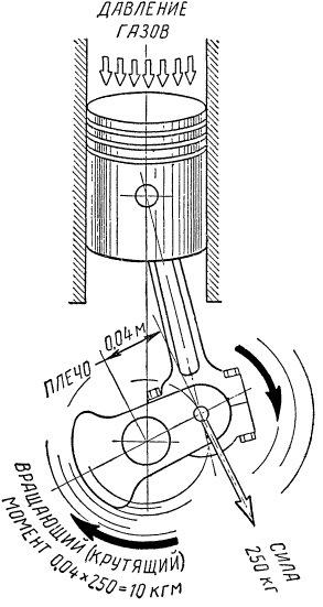

Даже если мы идеально подберём УОЗ и на момент, когда Поршень придёт в ВМТ, не встретив противодавления горения смеси, а бОльшая часть смеси сгорит именно в ВМТ и соответствено там будет максимальное давление, то РАБОТА будет равна НУЛЮ. Поршень через шатун будет давить на шейку коленвала под углом 180* а коленвал соответственно на опорные подшипники.
Работа отсутствует, потому что в ВМТ отсутствует рычаг между шатуном и кривошипом коленвала
И не важно какого размера КС. Работа всё равно будет 0, так всё давление приходится на опорные подшипники и вкладыши коленвала.
Минимальная работа появляется, как только между кривошипом и шатуном появляется угол или Плечо, пусть даже и минимальный, из курса школьной физики говорят, что появляется Момент силы
Кстати, это тот самый момент, который меряют вместе с Лошадиными силами.
думаете, что всё знаете и назачем я всё это рассказываю?
Наиболее терпеливые дождались. суть самого главного…
Наибольший момент возникает при угле в 90* между кривошипом и шатуном.
Но нужно понимать, что по мере хода поршня вниз и приближении шатуна относительно кривошипа к углу в 90*, Давление газов с ростом объёма падает
И не смотря на то что мы имеем максимальный крутящий момент под углом 90*, давление газов на поршень при этом уже значительно упало.
Я уже молчу, когда тюнеры откручивают УОЗ назад, предотвращая детонацию и смесь уже полностью сгорела, а именно сейчас для получения момента нам и нужно давление. а его уже давно нету.
Вывод . Нужно получить как можно большее давление газов на поршень в момент, когда угол между кривошипом и шатуном составляет 90*

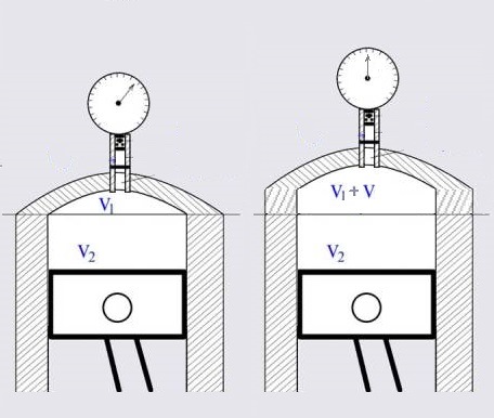

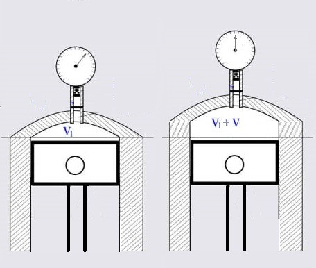

Путь №2 — Увеличиваем объём камеры сгорания.
По мере хода поршня вниз объём цилиндра с КС возрастает. соответственно давление газов падает, НО!
При увеличенной КС на величину V весь суммарный объём V1+V+V2 увеличивается чуть медленнее, чем объём V1+V2 для камеры с обычной степенью сжатия.
А если объём растёт медленнее, то и давление газов падает медленнее и на момент рычага в 90* мы имеем бОльшее давление на поршень чем случае с обычной КС.
теперь нам только остаётся наполнить смесью объём увеличенной КС, а именно для этого нам и нужна принудительная подача воздуха за счёт турбины. Турбиной мы компенсируем увеличенную КС.

Про шатуны. "Поршень через шатун будет давить на шейку коленвала под углом 180* а коленвал соответственно на опорные подшипники.
Работа отсутствует, потому что в ВМТ отсутствует рычаг между шатуном и кривошипом коленвала"
Для чего тогда дезаксаж? Разве он не обеспечивает этот самый рычаг?
Смещение применяют для выравнивания нагрузок на стенки цилиндра, плюс, насколько я помню институтский курс, для снижения нагрузок при "перекладке". Плюс смещений есть два, поршневого пальца и коленвала.
А также смещение задает направление вращения двигателя, если на разобранном двигателе давить на поршень, вал будет вращаться всегда в одну сторону, то есть тот самый минимальный рычаг заложен конструктивно, о каких 180 градусах и нулевой работе может идти речь?
Направление вращения двигателя задает маховик, как раз его задача помогать проходить мертвые точки. Со смещением начали экспериментировать не сразу.
Статья-то вообще странная, я бы просто не принимал ее всерьез)
Так а при снятом маховике мотор же тоже не будет крутится в обратную сторону, если надавить на поршень сверху.
С увеличением количества цилиндров необходимая масса маховика снижается. Маховик служит для снижения степени неравномерности частоты вращения коленчатого вала.
Evilmentat
Будет. Как бы ни был сдвинут коленвал, все равно есть положение, когда кривошип и шатун лежат на одной прямой. А из этого положения что в одну сторону, что в другую — все едино. Вот завести четырехтактный мотор, чтобы в обратную сторону работа, не удастся. Двухтактный можно.

Если угол опережения откручивать назад то воспломенение начнется после вмт а не до вмт что за бред
Вверху P-V. Смотрим. Автор говорит о перемещении точки воспламенения назад по линии сжатия, то есть увеличении угла опережения зажигания. Что не так? Это октан-корректор вы крутите вперёд, увеличивая угол опережения, но точка при этом по диаграмме смещается назад. Не понятно? Крутнули вперёд, зажигание стало раньше, то есть сместилось назад… Теперь понятно?
