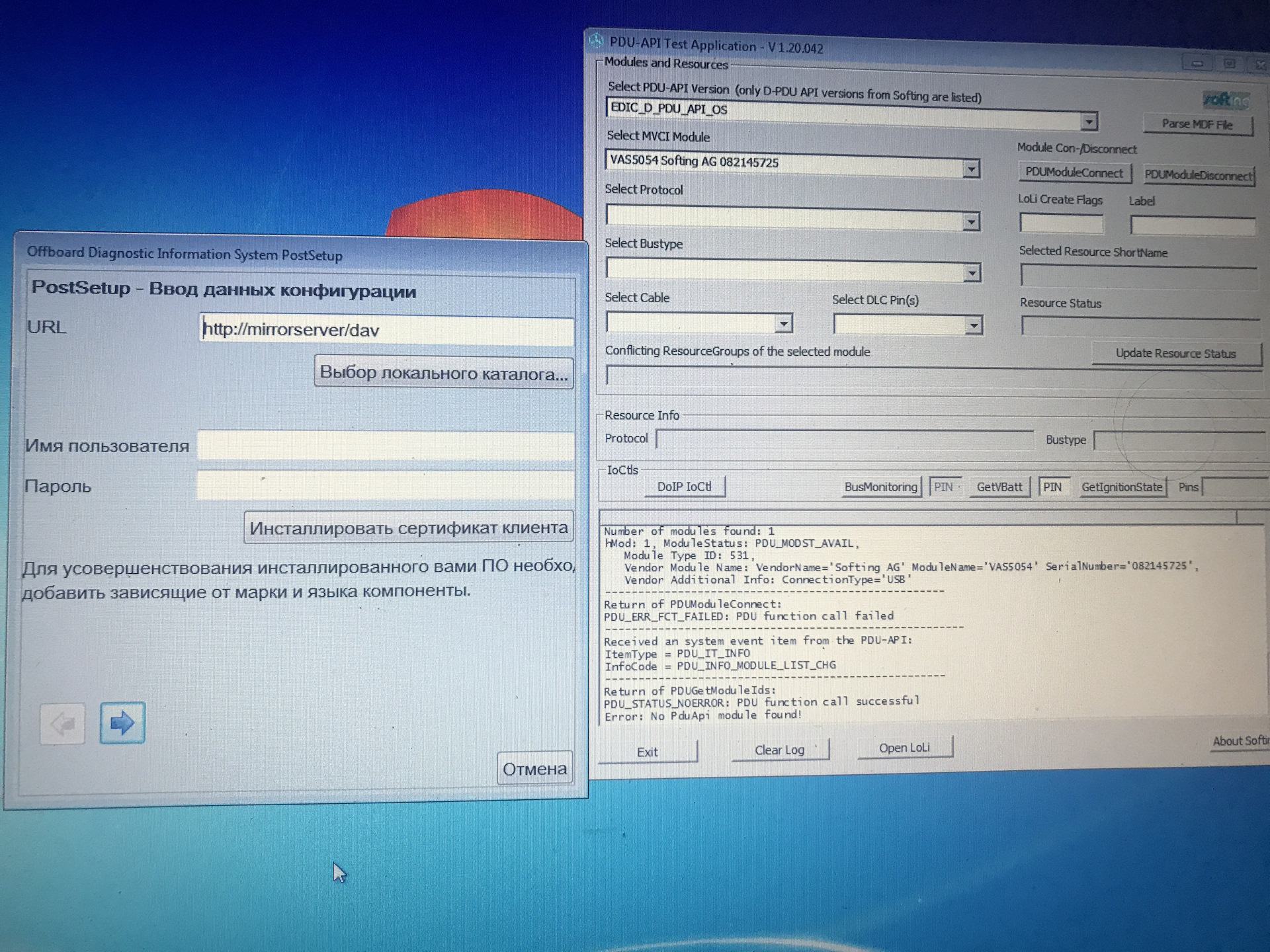

После установки и запуска программы ODIS Service 7.1.1 у многих появляется с ней проблема — либо она не видела автомобиль и зажигание, либо всегда видела автомобиль и зажигание ПРИ ПОДКЛЮЧЕНИИ VAS5054 К АВТОМОБИЛЮ (когда вставлен в диагностический разъем!) но без ключа в замке зажигания.

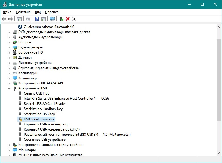

Если Windows 10 установлена в среде UEFI то сразу попробуйте установить драйвер поскольку у меня возникла следующая проблема с ним. В среде загрузчика UEFI как правило после установки выдает ошибку определения цифровой подписи у драйвера прибора VAS5054 в диспетчере устройств и блокирует его работу. У меня получилось запустить только когда в БИОСе установил Legacy и переустановил в этой среде W10, потому что в UEFI постоянно из-за специфики материнки по умолчанию активен Boot Security без возможности его отключения. Перед установкой у себя проверяйте эту функцию в настройках отключайте.
Если симптомы остались то это говорят о том, что драйвера установлены не правильно. Дело в том, что с этой версией ODIS идет новый внутренний драйвер для VAS5054, который многим не подходит к ПРИБОРУ.

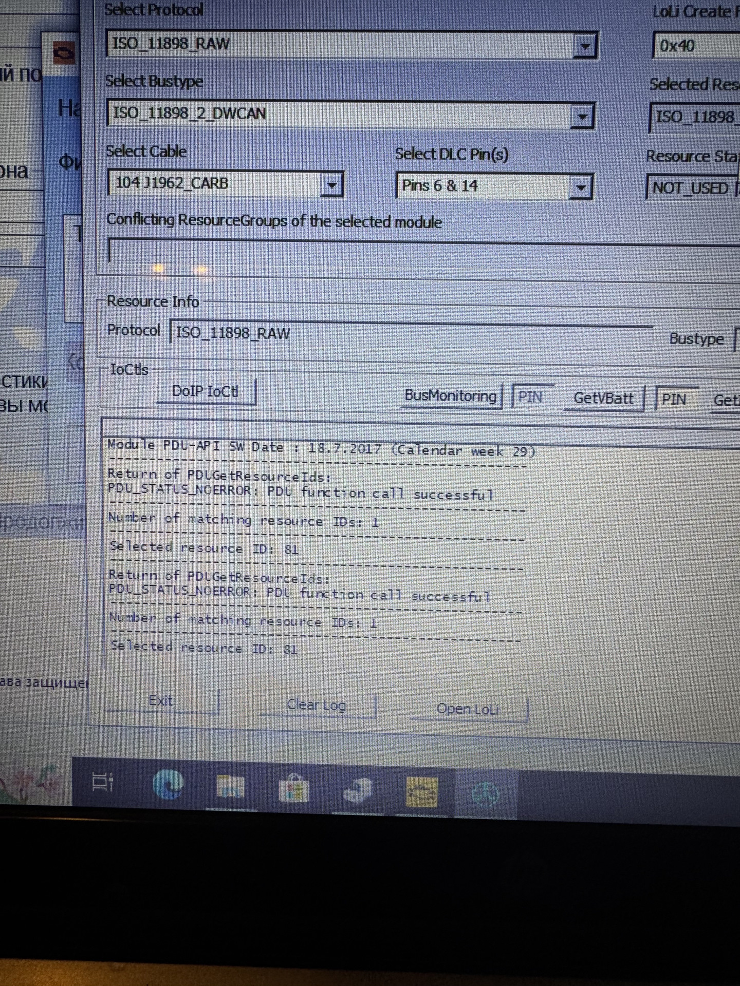

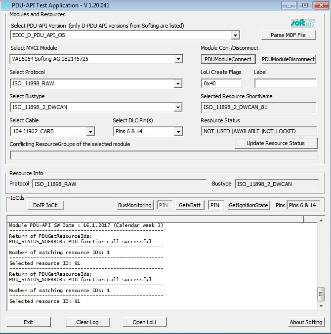

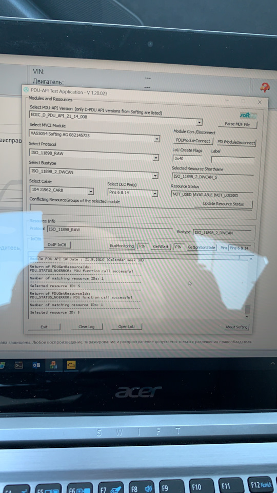

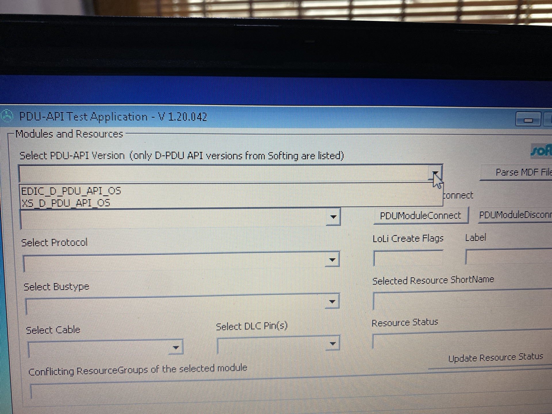

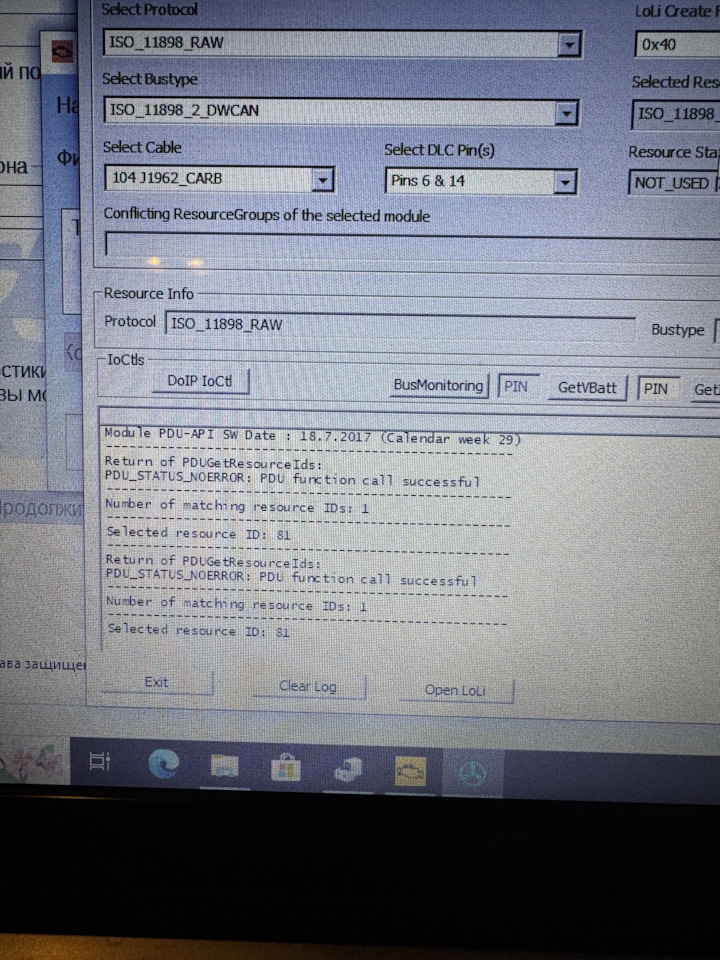

Для проверки есть утилита Пуск -> Все программы -> Softing D-PDU API for VCIs V1.20.41 (либо бывают еще с другими версиями и двумя последними цифрами — 42, 40, 39) -> Softing D-PDUAPI Test Application
1. Выбираем версию прошивки EDIC_D_PDU_API_1.20.041
2. Нажимаем Parse MDF File
3. В этом поле должен появится ваш диагностический модуль
4. Нажимаем кнопку PDUModuleConnect
5. Если все хорошо то в этом поле в конце будет написано
Return of PDUGetResourceIds:
PDU_STATUS_NOERROR: PDU function call successful
Number of matching resource IDs: 1
Selected resource ID: 81

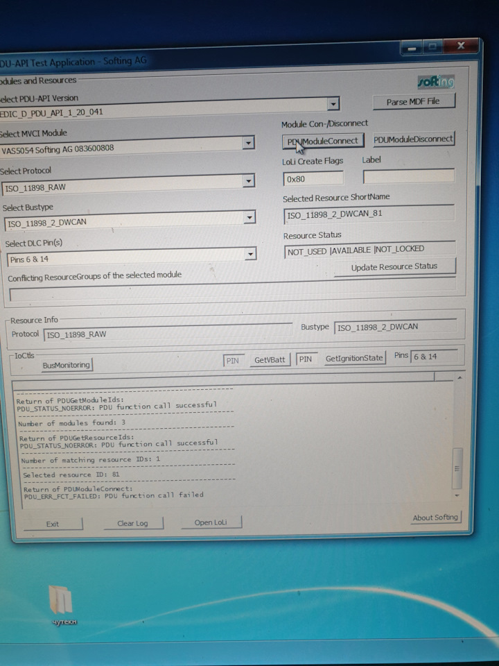

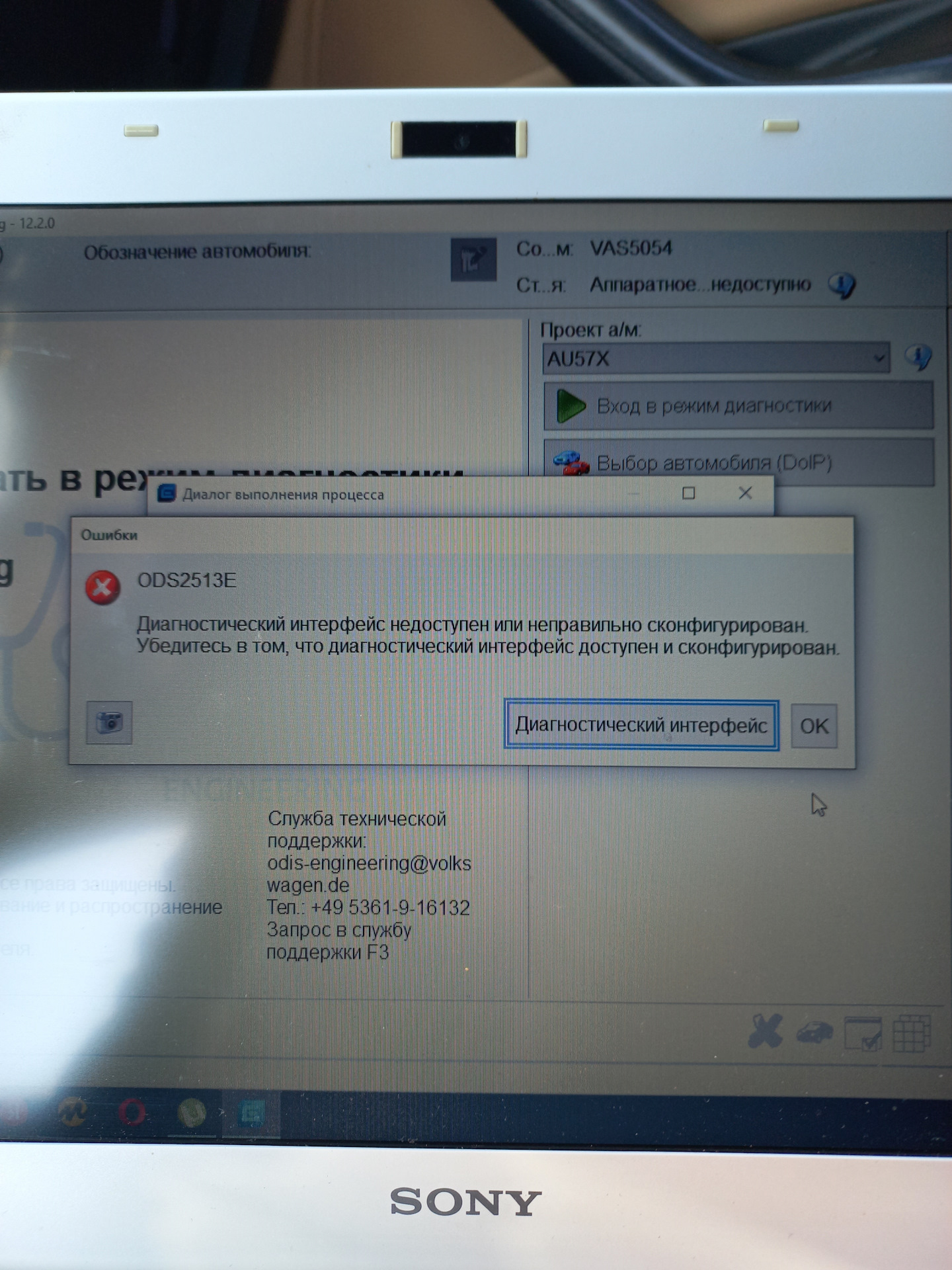

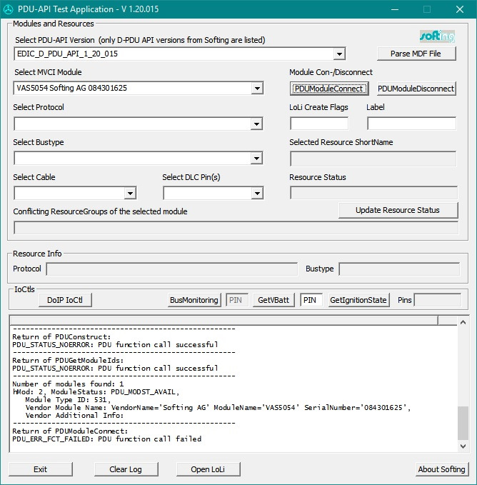

В случае если была ошибка
Return of PDUModuleConnect:
PDU_ERR_FCT_FAILED: PDU Function call failed

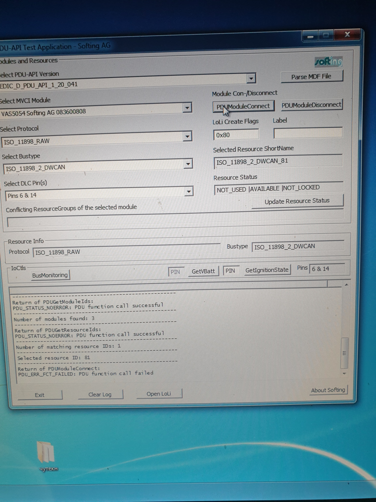

Для обхода этой проблемы есть следующий способ. В интернете есть установщик либо в папке ODIS_4.4.3\VAS 5054A FIRMWARE UPGRATE\D-PDU_API'S есть установщик драйвера версии 1.20.41 (D-PDU_API V1.20.41.exe). Нужно его установить.
Затем зайти в каталог C:\PROGRAM FILES (X86)\SOFTING\D-PDU API 1.20.41\VeCom\ и скопировать содержимое папки в каталог C:\ODIS-DIAG-MODULES\PDUAPI\VEN-SOFTING\1.20.42\VeCom\
Для версии ODIS ENGINEERING 12.2.2 скопировать папку в каталог C:\ODIS-DIAG-MODULES-ENGIN\PDUAPI\VEN-SOFTING\1.20.42\VeCom\
После этого еще раз запускаем утилиту проверки и видим что драйвера и прошивка успешно ее проходят.
Запускаем программу и она успешно определяет автомобиль.

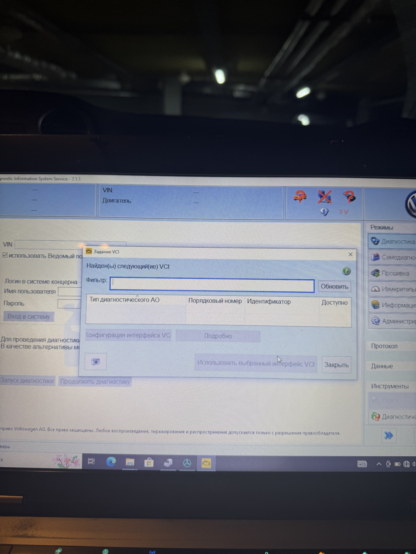

Тест видит адаптер, но ODIS 7.1.1 совершенно не видит его. Все определяется, а в выборе диагностического модуля его нет.
программа ОДИС 7.1.1 у меня сама подхватывала прибор и предлагала его выбрать при первом запуске. попробуйте сбросить настройки VCI путем удаления файла ini в папке программы.

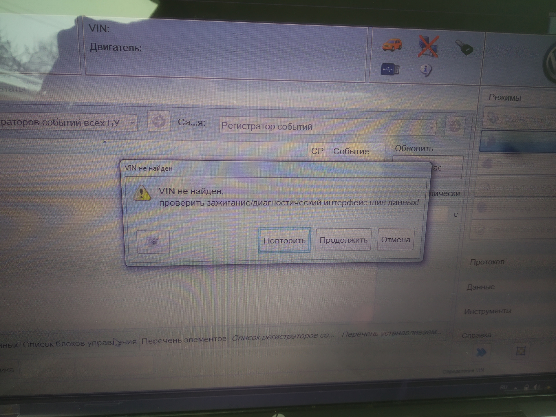

что делать если прибор видит авто но не видет зажигание? прибор VAS5054A. виндовс 10.
Парадокс, понятия не имею что с ним делать

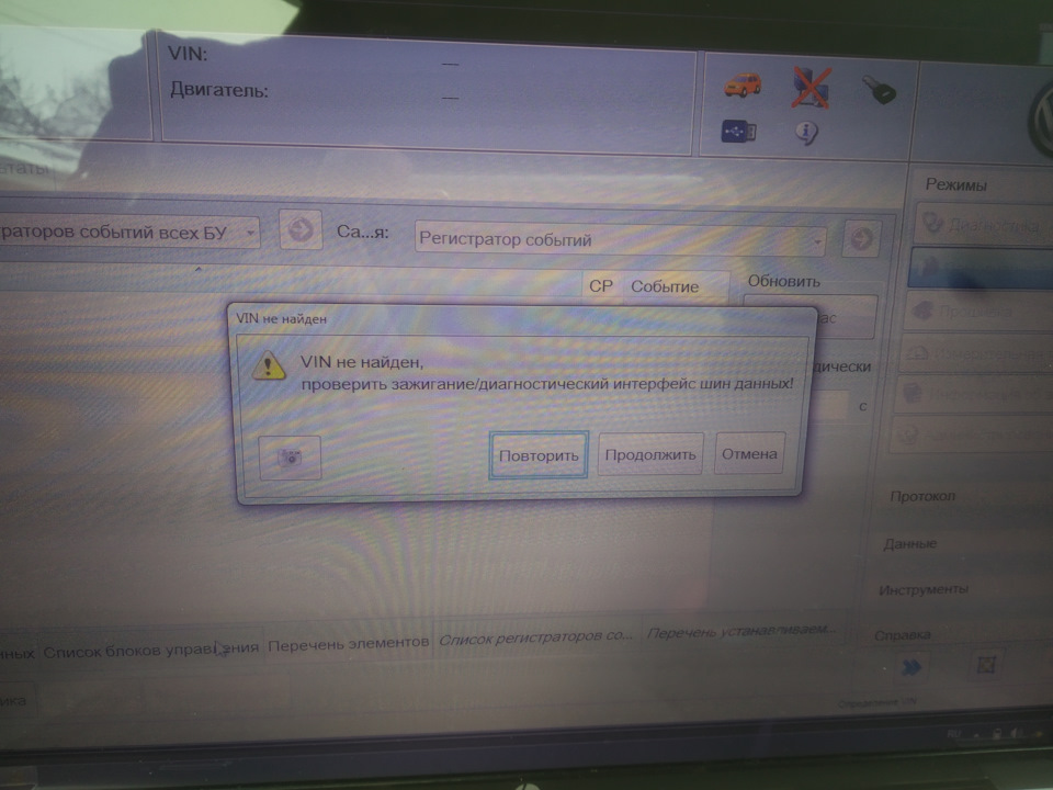

Если не видит только VIN (а все остальное — тест проходит, зажигание видит .) в чем причина ? У многих вроде такая проблема . но похоже причина у всех может быть разная ?
ODIS 6.2. Win7 .
Заранее спасибо .
Инженер?
Нет — Servise .
думаю криво смонтированы проекты или с ЭБУ проблемы

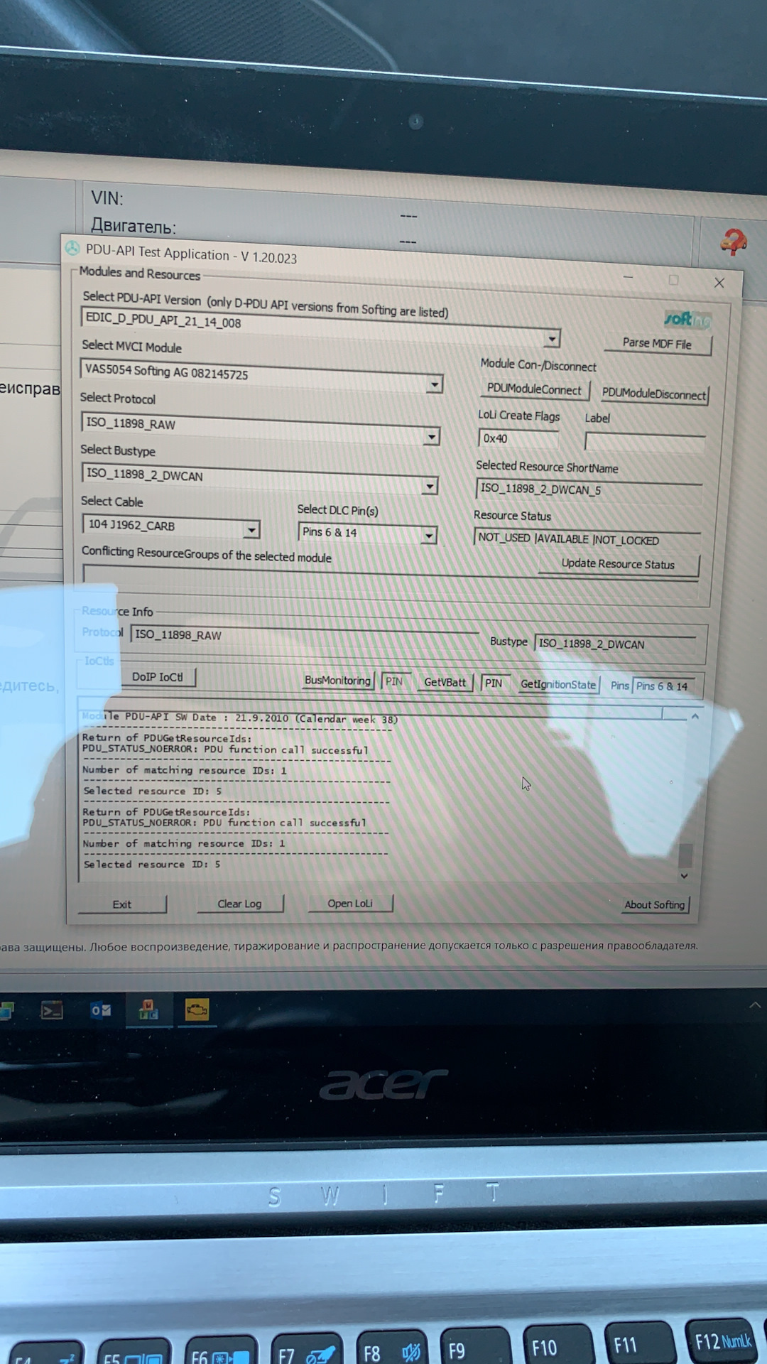

Можешь подсказать мне по одису, адаптер vas5054a комп видит тест проходит, но одис все равно не видит машину… ((((
Че еще нужно сделать не пойму, отпишись в ЛС или на вацап если можно 87017874635
Трудно так сказать, нужно путь к драйверам смотреть в рутфайле.

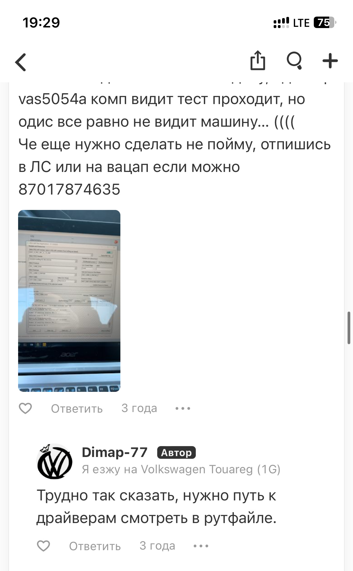

У меня была такая-же проблема — тест видит отлично адаптер, а когда заходишь в одисе инженер 12.1.1, то там пусто. Решилось заменой файлов в папке плагинс. Нашел инфу тут www.drive2.ru/l/552393543356777511, качал архив для 12.1 — "Update: для ODIS-E 12.1"
Методом тыка: скачал с рутрекера архив с 05. VAS5054 сборкаю. взял из него папочку 1.20.023. Заменил файлы в папке C:\Program Files\Softing\D-PDU API\1.20.042\VeCom\VAS5054 файлами из папки. Установил сопряжение по блютус, используя код в треугольных скобках. Далее запустил Пуск-Все программы-Softing-EDIC Hardware Installation. Когда установил сопряжение, появились два ком порта 5 и 6. Установил на 5 порт драйвера. Далее запустил Softing-Test application и все как по написанному. Открываю ODIS — не видит адаптера! Ещё раз перезапустил одис — заработало. Но как соединить по кабелю? По блютус проблем не будет с передачей данных?

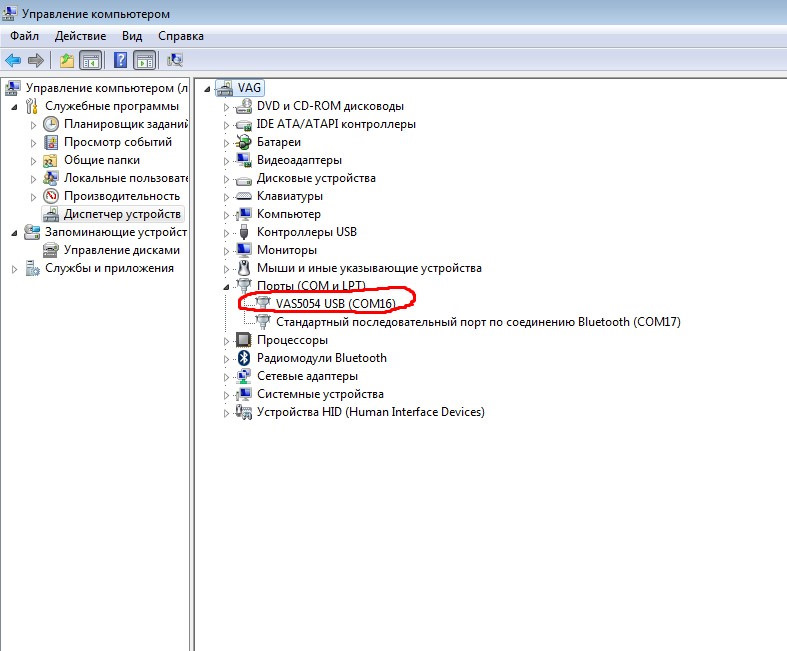

Всех приветствую! Нужна помощь…VAS5054A определяется в системе как COM порт, а должен "Softing Vehicle Interface" Переустанавливал винду, виртуалки, качал готовые виртуалки, но проблема сохраняется.
Обратитесь к продавцу похоже проблема в приборе.

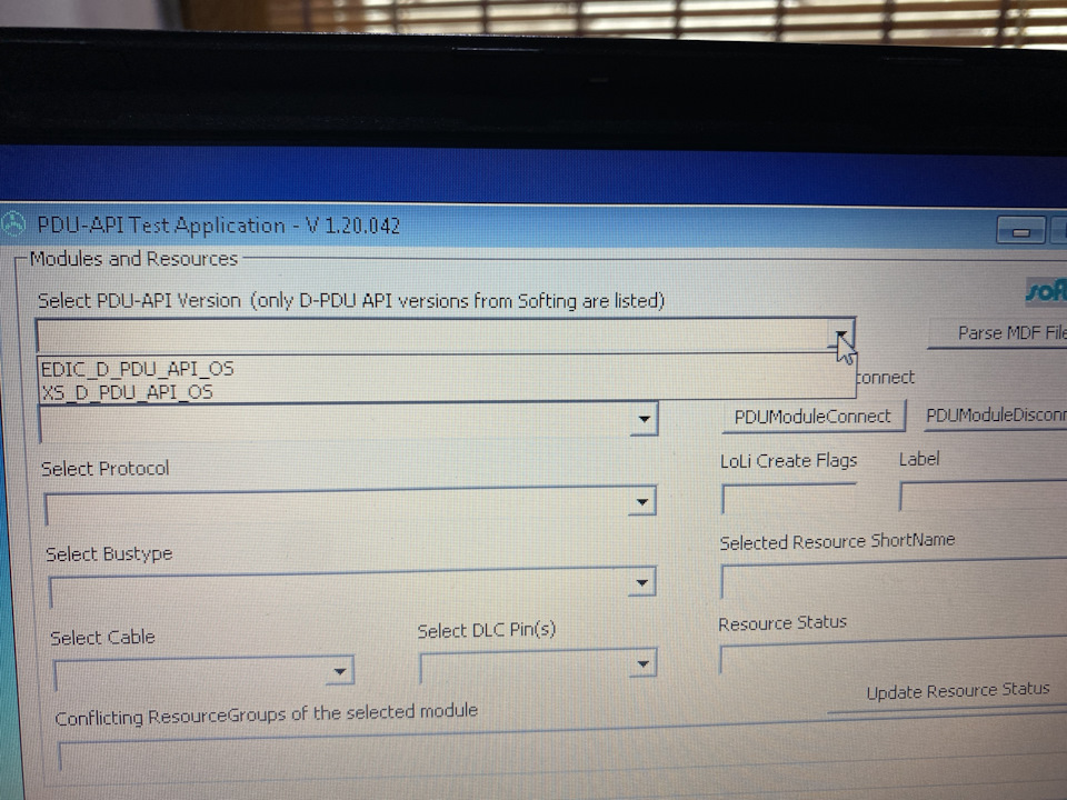

К меня вообще в пункте 1 нет циферек… Самой прошивки, только буквенные
Бывает и такое ))

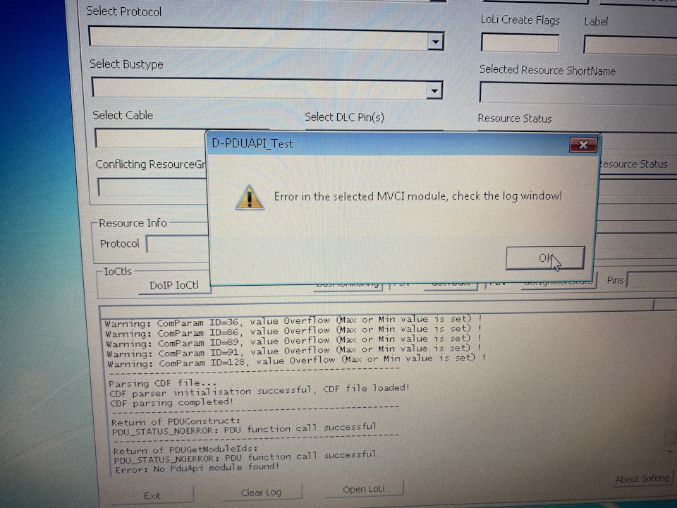

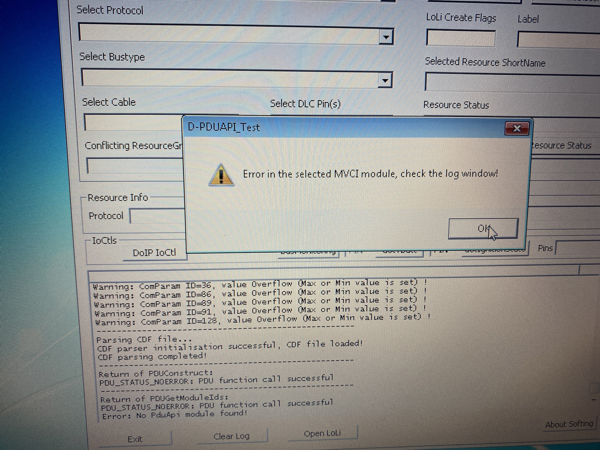

Помогите разобраться, не могу заставить работать VAS5054. После установки ODIS (OE или OS) запускаю PDU-API Test Applicatoin (версии 1.20.20, 1.20.23, 1.20.37, 1.20.42, менял в pdu_api root.xml) Выбираю (например) EDIC_D_PDU_API_OE нажимаю Parse MDF File, появляется Module VAS5054 Softing AG 082145725, нажимаю PDUModuleConect и зависает. Лог:
************ Getting MVCI Module paths *************
Root description file contains 2 MVCI modules.
*********** Changing the PDU-API module ************
Selected MVCI module: EDIC_D_PDU_API_OE
PDU-API dll:
C:\Program Files\Softing\D-PDU API\1.20.020\vecom\PDUAPI_SoftingAG_1.20.020.dll
PDU-API ModuleDescriptionFile:
C:\Program Files\Softing\D-PDU API\1.20.020\vecom\MDF_SoftingAG_EDIC-PDU-API_1.20.020.xml
PDU-API CableDescriptionFile:
C:\Program Files\Softing\D-PDU API\1.20.020\vecom\CDF_SoftingAG_EDIC-PDU-API_1.20.020.xml
Loading PDU-API library file…
PduApiLibPath:"C:\Program Files\Softing\D-PDU API\1.20.020\vecom\PDUAPI_SoftingAG_1.20.020.dll"
Loading successful!
Parsing MDF file…
MDF parser initialisation successful, MDF file loaded!
MDF parsing completed!
Fixing references completed!
Warning: ComParam ID=4, value Overflow (Max or Min value is set) !
Warning: ComParam ID=5, value Overflow (Max or Min value is set) !
Warning: ComParam ID=6, value Overflow (Max or Min value is set) !
Warning: ComParam ID=7, value Overflow (Max or Min value is set) !
Warning: ComParam ID=38, value Overflow (Max or Min value is set) !
Warning: ComParam ID=39, value Overflow (Max or Min value is set) !
Warning: ComParam ID=40, value Overflow (Max or Min value is set) !
Warning: ComParam ID=132, value Overflow (Max or Min value is set) !
Warning: ComParam ID=134, value Overflow (Max or Min value is set) !
Parsing CDF file…
CDF parser initialisation successful, CDF file loaded!
CDF parsing completed!
Return of PDUConstruct:
Return of PDUGetModuleIds:
Number of modules found: 1
hMod: 1, ModuleStatus: PDU_MODST_AVAIL,
Module Type ID: 531,
Vendor Module Name: VendorName='Softing AG' ModuleName='VAS5054' SerialNumber='082145725',
Vendor Additional Info:
После того, как выдергиваешь шнур, отвисает и дополнительно появляются строки:
PDU_ERR_FCT_FAILED: PDU function call failed
Received an system event item from the PDU-API:
ItemType = PDU_IT_INFO
InfoCode = PDU_INFO_MODULE_LIST_CHG
Сносить, подчищать и переустановить, не поможет то копать начинку головы))
Сносил и переустанавливал на двух ноутбуках. Ранее голова работала, но видимо что то в ней слетело. Как копать начинку?
логично у радиомастера ))
PDU-API dll:
Loading successful!
Parsing MDF file…
Parsing CDF file…
Такая же проблема. Получилось решить? В чём было дело?
Нет. Выбросил нахрен это чудо китайской промышленности.

привет! если не сложно помоги советом. Намучился с китайским кабелем. Он Full chip. Вскрывал проверял. Версия 4.2.3 кабель и зажигание видит, но при запуске диагностики выдает ODS4009E и ВИН не определяет. В логах вот что pastebin.com/cKkfkAfN
Версия 4.3.3 вообще зажигание и машину не видит. PDU api также как и выше запилил 1.20.023. PDU API test видит все. И кабель и зажигание. Но сам ОДИС машину и зажигание не видит. В логах вот что pastebin.com/Qz9JLyB8
буду благодарен за любые советы…
Продавцу напиши, должен помочь подружить или возврат. Китай это еще та лотерея, чипы фейковые или перевернуты, не пропаяны и т.д.
есть другая проблемка…
установил одис 4.3.3.
зажигане НЕ видит
запускаю PDU test app — все проходит на ура…
после запускаю ОДИС — зажигание НЕ видит
снова запускаю ТЕСТ АПП — теперь и тут тест НЕ проходит…
подсоввывал и переустанавливал PDU 020, 023, 037, 041 — картина та же… куда рыть? уже всю голову сломал (((

Купил на Али Vas5054a, уже неделю в бубен бью, никак не могу заставить его работать, может вы сможете посоветовать?
Адаптер корректно определяется в PDU_API, ODIS-S видит подключение к машине и включение зажигания, но не читает VIN и не видит блоки (машина Skoda Rapid 2016). Пробовал разные версии: 3.0.1, 3.0.3, 4.0.0, 4.2.3 — всегда одно и то же.
проекты посмотри, похоже неправильно их прописал из постсетапа
все по инструкции делал, и виртуалки с установленным софтом пробовал — не помогло
GodzySml
такая же проблема. Не видит VIN. Удалось решить проблему?
Пропаял все микросхемы и заработало
Мой кабель проверяли на другой машине. Работает все… И внутри на глаз все пропаяно…
На других машинах могло быть соединение по другому протоколу, у меня тоже старую Ауди сразу прочитал. Там разные микрухи за свое отвечают. С виду у меня пайка вся красивая была, но где-то не было контакта
может… но машина одна и та же была…
А автоопределение машины по VIN вообще должно корректно работать без ручного выбора проекта?
да

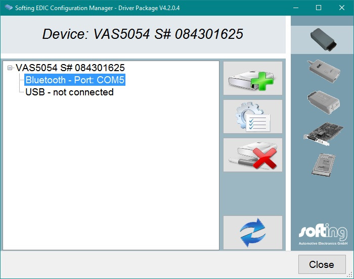

Вот как отображает его
Здравствуйте. Приобрел шнурок с рук. Решил все это дело установить на windows 10. В итоге все скачали ставил как написано в инструкции вот отсюда: rutracker.org/forum/viewtopic.php?t=4696175
После всех манипуляций при подключении шнурка пишет не VAS5054, а USB Serial Converter в пункте "Контроллеры USB", а не в в COM портах
Подскажите как решить данную проблему. Самое интересное что через D PDU-API->Edic Configuration Manager, bluetooth находит но, при запуске ODIS все равно не видит ни авто ни зажигания. USB же вообще никак…
Подскажите пожалуйста уже всю голову сломал. Ах да Post Setup ставил 2 раза но только версию 4.70

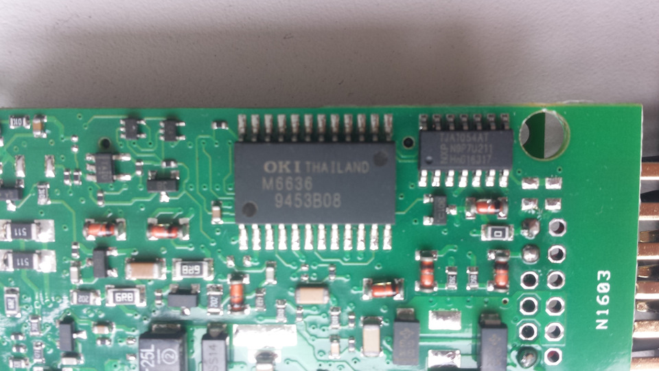

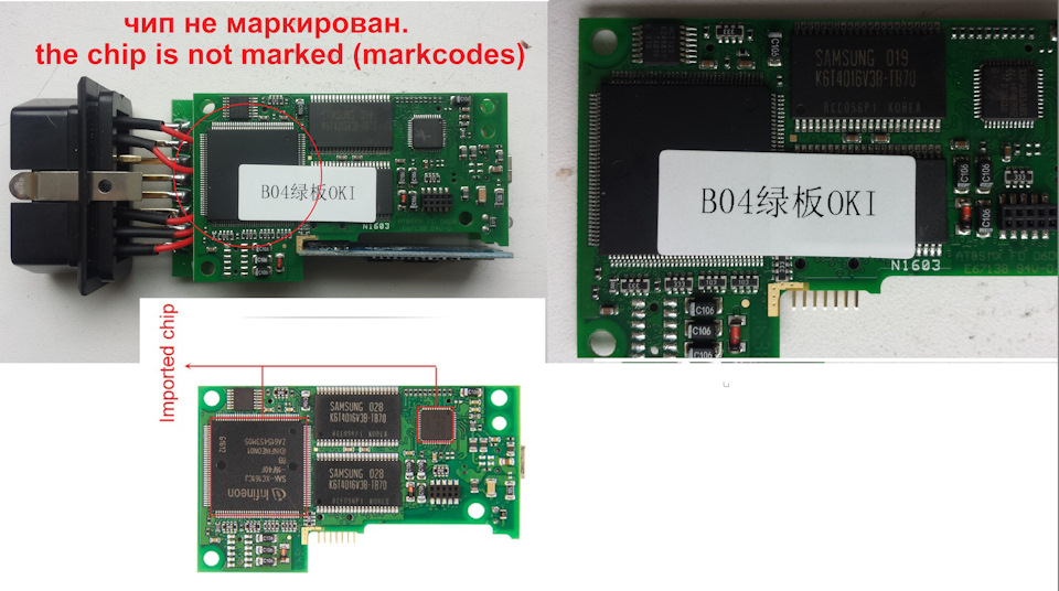

корпус вскрой, скорее всего чип CAN шины под №4 стоит фейковый — www.drive2.ru/b/2817824/
приезжай ко мне, подключим на моем софте
Спасибо, кину контакт в личку. Пришли свой контакт (в личку или SMSкой).
(Чип N4) TJA1054AT — на месте, как отличить фейк, пока не знаю.
(Чип N3) Oki MSM 6636 THAILAND — нет точки внутри маркировки… (JAPAN версия маркируется иначе.)
Самые большие сомнения вызывает большой чип «Infineon».
У меня он вообще без маркировки, хотя продавец особо выделял этот чип и обещал, что будет дорогой и качественный. (пример на фото внизу).

Спасибо за поддержку, проблем решена!

Привет. Помоги если можешь.
тест апликашон запускаю нажимаю ParseMDF File
выдает вот это
Error: No PduApi module found!
все написано в этой стать как побороть эту проблему
запускать при подключенной головке или можно без нее?
при подключенной, без питания не увидит
