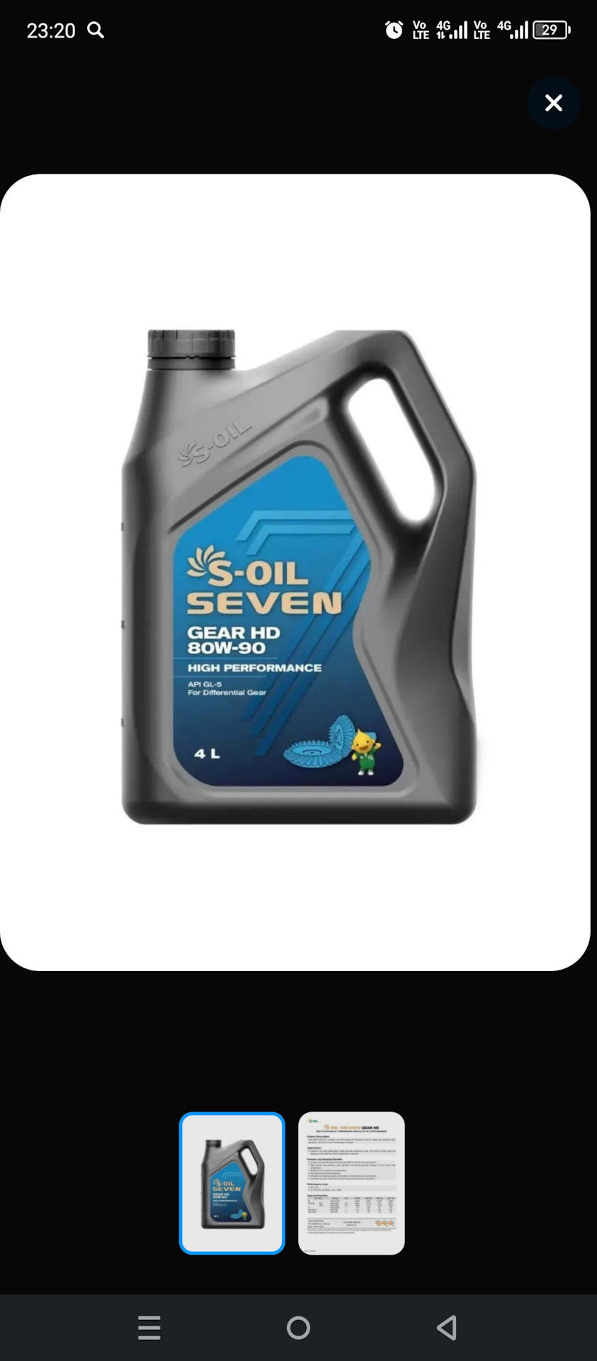

А ма до S Oil seven корейское, нормальное?
Typbodrigatel
Тогда если езда город-пригород-дача, из нагрузки максимум семья + прицеп до 0.5 тонны, то достаточно рекомендованного заводом, единственное — не экономить и не брать дешман или псевдояпонские-псевдонемецкие нонеймы, иначе есть риск в морозы трогаться на пластилине вместо масла.
Не сталкивался, использую ЗИК.
Ну у этого корейского 1800 за 4 л это же не дешман или дешман?
Для минералки в принципе нормальная цена.

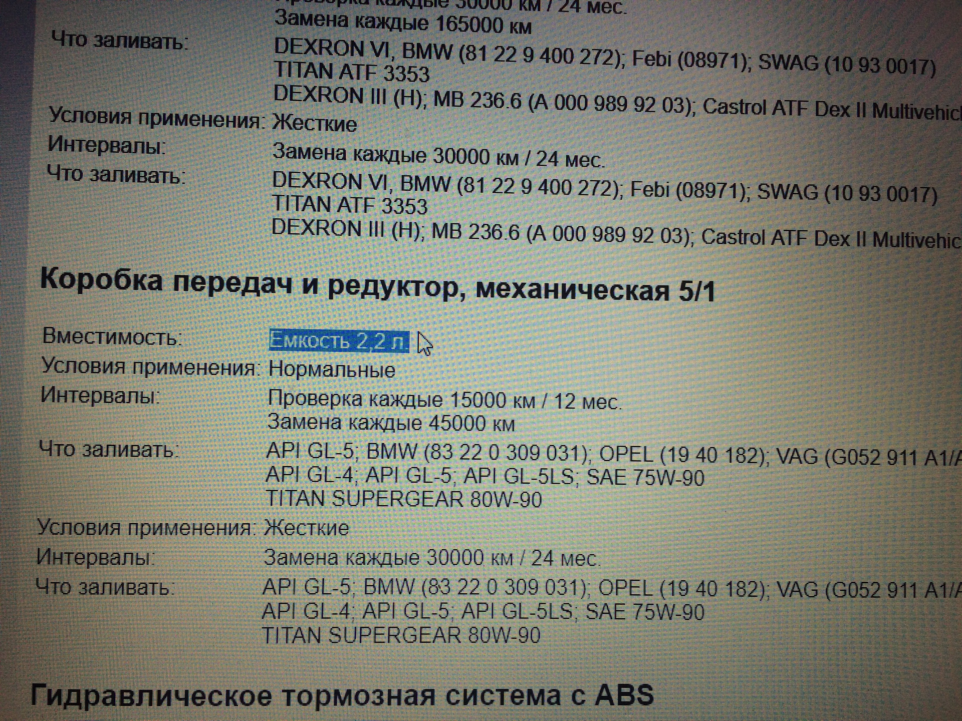

GL-5 80w-90 вот так пишет производитель, подскажите, какое всё-таки лучше, то что производитель пишет или всё-таки 75w140.

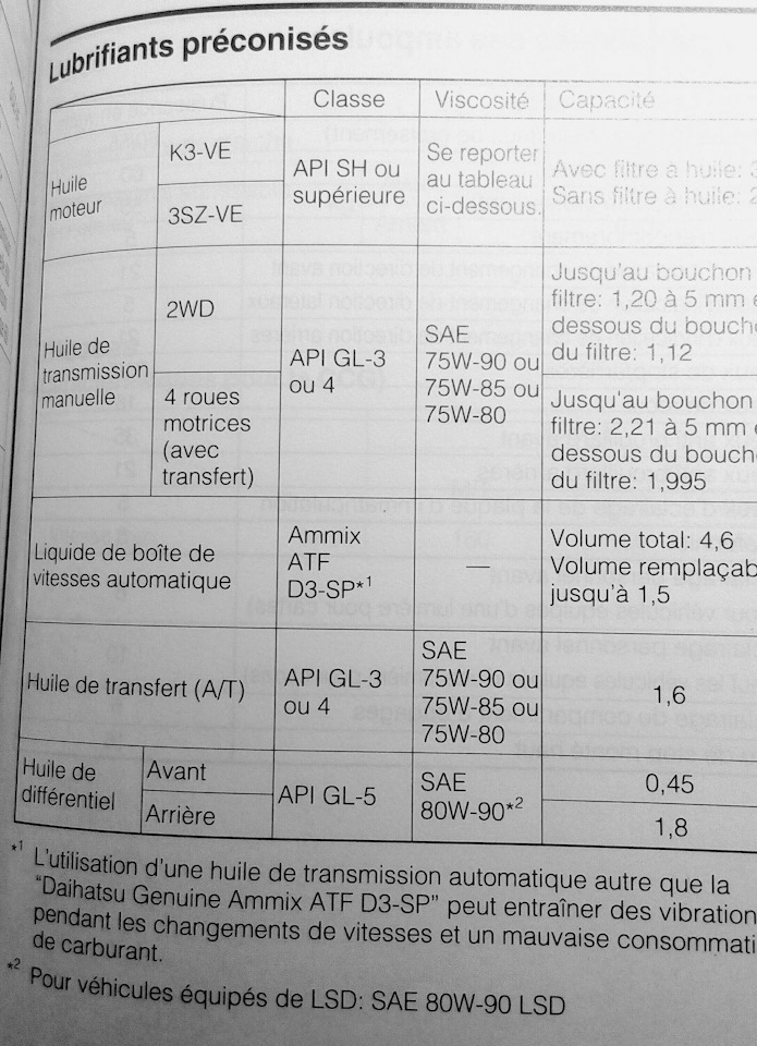

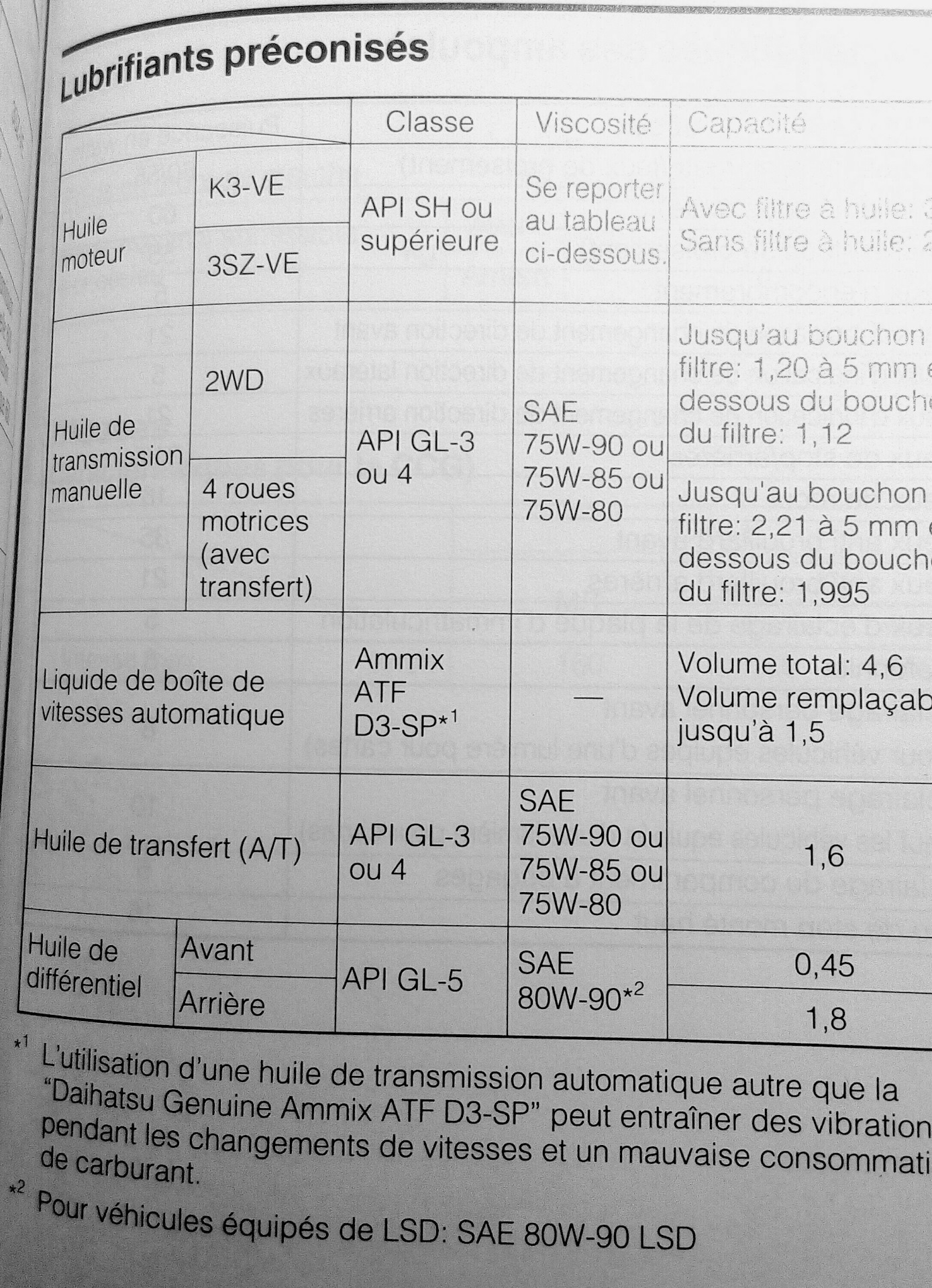

Daihatsu Terios 2009 г.в. (аналог Toyota Rush) постоянный 4WD. АКПП, мост не LSD.
По инструкции: Раздатка — GL-3 или 4. Сейчас залито тоётовское GL-4 для МКПП в жестяной банке. В продаже его уже нет. Есть вот такое: Toyota Масло трансмиссионное "Getriebeoil LV 75W МТ" GL-4 в пластиковой банке (Франция). Это подходящая замена?
Редукторы мостов — GL-5.
АКПП — Dexron-III — СтОит ли перейти на Toyota T-IV или иное ? Собираюсь делать частичное обновление.
И вообще, для всех узлов моей машинки соответствующие масла есть, например, у Neste (на их сайте по модели моего авто всё присутствует). Можете что либо сказать по качеству данной марки? СтОит ли на него перейти? Или на иного производителя?

Доброй ночи. Тойота оригинал в металлической таре не поставляется в Россию с 2012года, при этом в продаже куча свежего масла данной марки в такой таре — делайте выводы.
То, что в пластике на 90-95% оригинал, не подделка, гл-4 на замену должно пойти.
С мостами все верно.
Если акпп япония, то по идее только тип4 и никаких дексронов.
Несте, если не подделка, отличные материалы, могу рекомендовать смело.
Спасибо большое! Жестяные банки GL-4, возможно, были 2012 года, т.к. купил их в 15-м. Dexron 3 — указан в инструкции на французском — машинка пришла из Франции в 2014 году, изготовлена в Японии. GL-5 тоётовское в жестяных банках продается на экзисте. Там, ни разу подделка не попадалась. Лет 15 уже там покупаю многое. Никогда качество не подводило.
На фото видно: Ammix ATF D3-SP, это обычный Dexron 3
В сетях народ пишет, что Ammix — это фирма продающая жидкости для сервисов Daihatsu. Поэтому наверное можно согласиться, что это Dexron-3 ?!

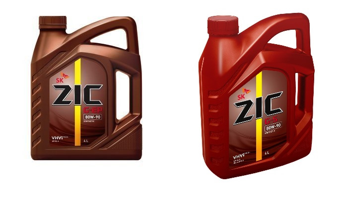

zik — МКПП полусинтетика, 80W-90 GL-5, с присадкой в мосты и zik — МКПП синтетика, 80W-90 GL-4 в кпп и раздатку с присадкой ? нормально так ?
Да, вполне.
