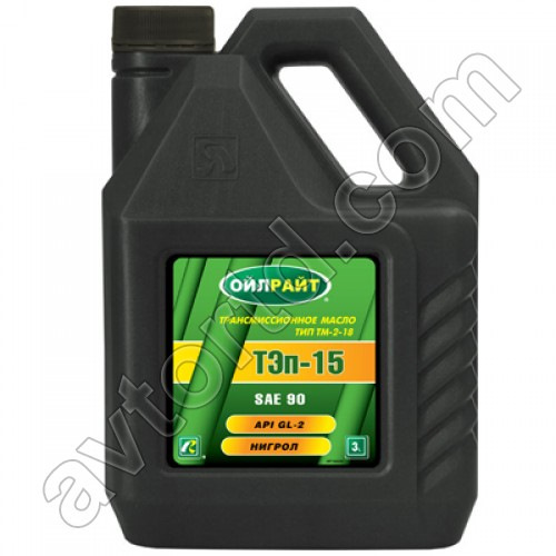

Сейчас КПП снята, т.к. менял задний сальник КВ. При сливе Нигрола обратил внимание, что масло очень чистое и прозрачное, все шестерни и синхронизаторы в хорошем состоянии. Лет 20 назад уже делал (мастер) капремонт КПП. Вот тогда пришлось отмывать капитально. Возможно, чистота КПП связана с тем, что в последние года три только подливал новый нигрол, т.к. на 100 км пути вытекало около 50 мл (через сальники), так и обновлялось постоянно))
Первое — трансмиссонное масло обязано быть чистым весь пробег от замены до замены. Если оно темнеет и еще довольно быстро — это не масло, а дерьмо, на котором производитель делает хорошие дленьги.
Второе — то, что у вас было в кпп это не нигрол, это обычная трансмиссионка в лучшем случае. Нигрол сам по себе очень темный, и ОЧЕНЬ густой, так как это не масло, а просто тяжелая фракция нефти, которая используется в чистом виде без каких-либо присадок, именно отсюда он имеет характерный запах и свой вид, и не имеет срока годности вообще. То, что сейчас продается под названием "Нигрол", не имеет к нему никакого отношения, кроме того, что тоже является нефтепродуктом, причем зачастую довольно низкокачественным. Вообще, по моим наблюдениям, Нигрол, как и ТаД-17и не производятся как минимум со времен распада СССР, а то и больше, и то, что продается под этими "торговыми" названиями — большой вопрос…
