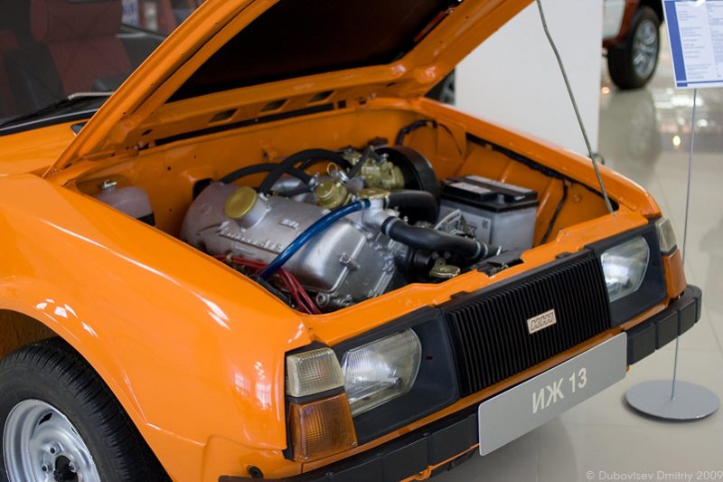

меня другое немного смутило — посмотрите на выход из выпускного коллектора. Он явно высоковато находиться, учитывая, что его плоскость параллельна моторному щиту. Возможно, это был мотор для какого-то несерийного кузова вообще.
Высоковато, но а если мотор немного наклонить как это было на ИЖ 13? наклон частично уменьшает высоту мотора, что и нужно было для 41 го по сути, это потом уже на смену кастрюле пришла черепаха и иной впуск который только уменьшал мощность без того слабого для 41го мотора, мотор этот кажется мне по фото короче чем с цепью, а это еще один плюс наверное для 41го, т.к позволило бы разместить радиатор спереди а не сбоку… но это лишь гадания, точно толком не известно.

В ГБЦ там вал свой, и … привод распределителя зажигания между 3 и 4 цилиндрами!
интересная компоновка, посмотреть бы еще поршневую да и вообще конструктив, я только 16ти клапнную гбц видал в своей жизни от классики под 05 блок
Клапанов — 8, кубатура — 1800, про отдачу пока ничего не скажу.
ясно) интересна форма и вес поршня
Ну… Тут уж пока не вскроется голова…
Было-бы очень интересно посмотреть этот мотор изнутри)))
Да сам жду уже больше года… Пока — не судьба.
Как говорил один мой приятель: "Ждание развивает терпение!"))))

Поршень из плохого не термостабильного материала, не правильной формы, без накатки и термовставки, с повышенным зазором — это плохо.
Не имеющая жесткой фиксации чугунная гильза в алюминиевом блоке — плохо!
ну не знаю, при разборе моторов, в которые кривые ручки не совались, гильзы стояли прекрасно и выпресовка проходила не от руки, гнёзда блока были всегда в идеале.
Имеется ввиду способ установки мокрой гильзы — вверху только
прижатой бумажной прокладкой ( считай вверху гильза просто танцует при работе ) и в низу в посадочном в алюминии ( нагрей блок хоть феном до рабочей температуры и посмотри как там "жестко" стоит гильза!
Также при работе мотора алюминиевый блок расширяется больше чем чугунная гильза — усугубляя эффект подвисания гильзы! Что типа призвана немного компенсировать металлоасбестовая прокладка ГБЦ!
Вот почему жестоко накалываются наши коллеги мотористы вояющие чудо монстро мотры с многослойной металлической прокладкой!
Наш мотор — относительно глобально в первоистоках тихоход и не жилец.
И про гнезда блока — "в идеале"!
Понеси блок к координатчику! Прозреешь и ознакомишься с расположением гильз не соосно оси колена, не параллельно привалочной ГБЦ, даже в "шахматном" порядке!
Вот такой чудо точный наш мотор!
Если бы гильза "вверху гильза просто танцует при работе" — то прокладки бы менял каждые 200 километров, что касается М-412, ЗМЗ-53 и его разновидностей. Так что всё стоит жёстко, ничего никуда не гуляет и при качественном ГСМ, оригинальных деталях, хорошй сборки обладает ресурсом в 200-350ткм.
Веруйте друг мой!
Что же вы так буквально понимаете то?..
Я просто физиков в школе изучал, в институтах не на четверки учил ся ( только то, что интересно мне было !)
Колебания имеются ввиду на микроуровне…
А жестким можно считать только цельный чугуниевый блок.
