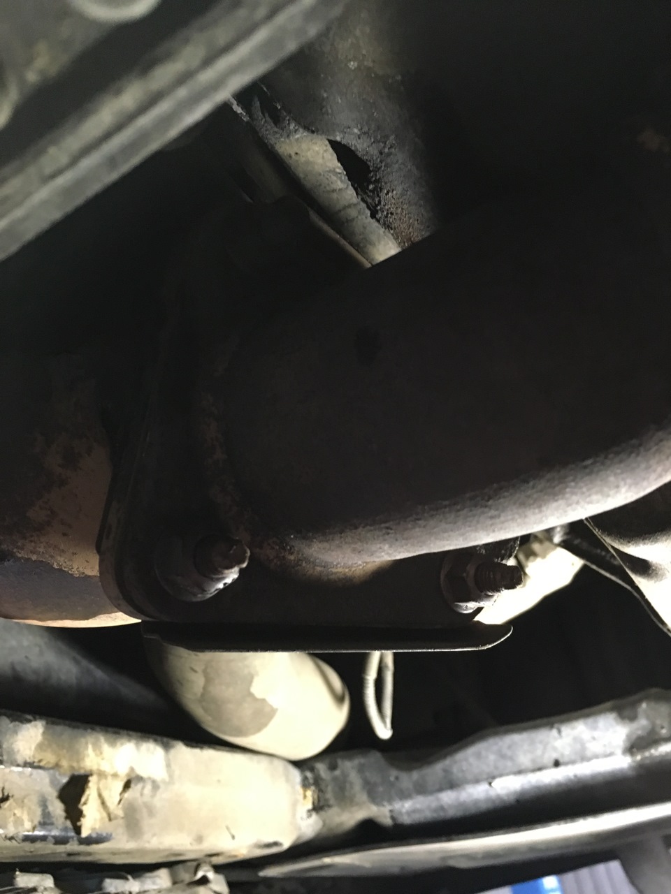

2.2 откручиваем кронштейн крепления катализатора(две гайки на 13, там если честно весь опель можно разобрать головкой на 13;)) Откручиваем от двигателя, но если вынимаем блок, то и от катализатора-будет мешать!
2.3 откручиваем большой патрубок снизу турбины(на хомуте) и отводим в сторону.

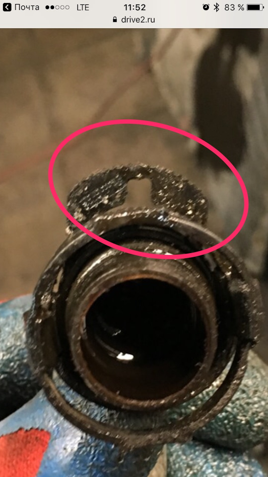

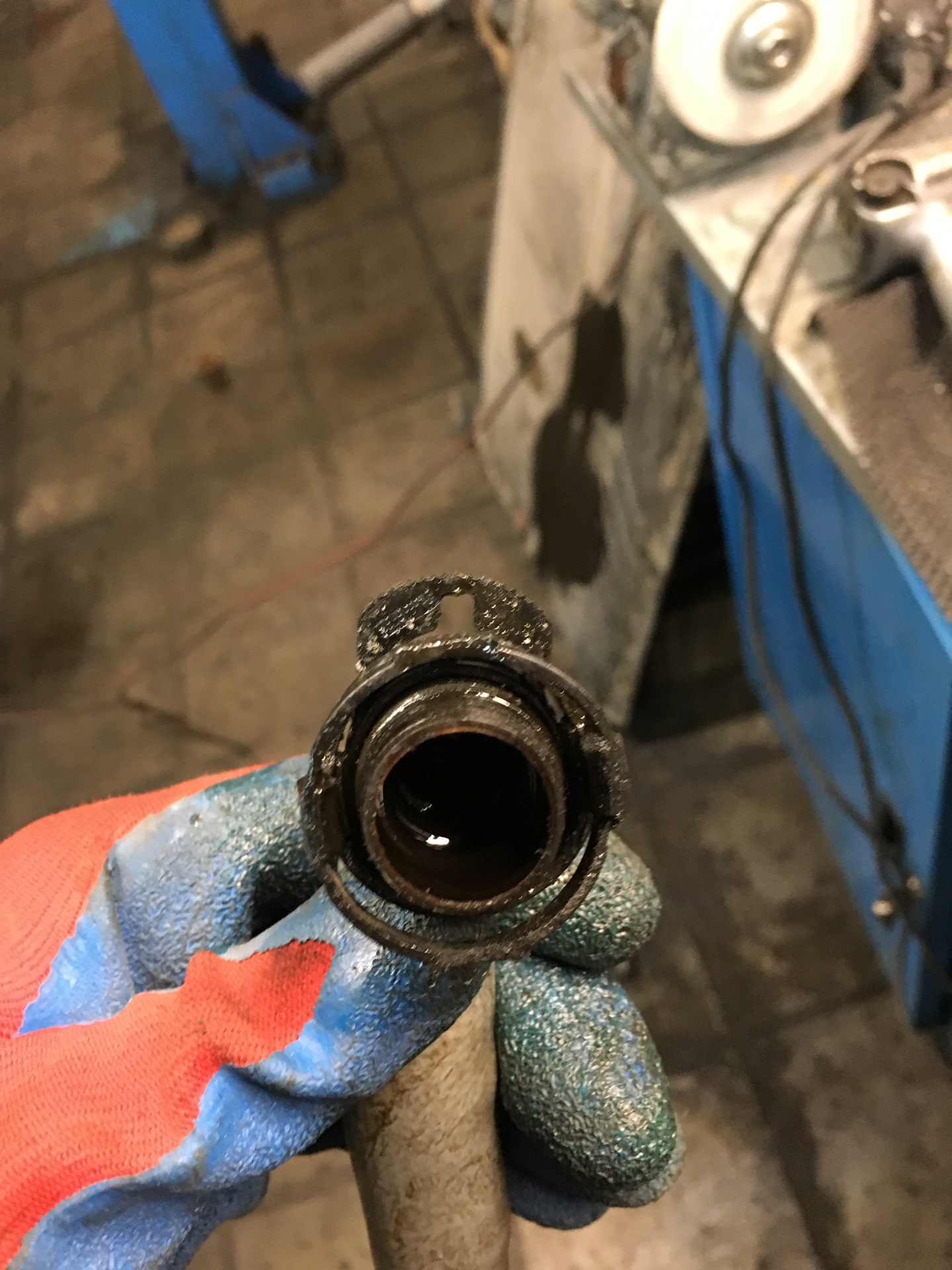

2.3 Откручиваем трубку отвода масла от турбины ("Е"-шка на 11 и длинный переходник) и ОЧЕНЬ АККУРАТНО отсоединяем и вынимаем её из тройника маслянного щупа.
Сняв защиту во второй раз сильно удивился двум маслянным пятнам
Оказывается при первом разборе её повредили ибо сама трубка (6302622 Шланг, возврат масла, турбокомпенсатор) представляет из себя галимую пластиковую гофру (из стрёмного GM-кого пластика который трещит/хрустит при малейшем контакте сней. А покрутить и помять её придётся…) переходящую в стальную трубку, т.е. к турбине прикручивается железная часть, а в щуп вставляется пластик.
Наколхозили подручными средствами- сама трубка/гофра диаметром 12мм, нашли шланг подходящий по размеру, 2 хомута и обтянули. Вроде ничего не течёт, но мера временная естественно. Будьте осторожнее!
2.4 Откручиваем катализатор от выхлопа.
ещё раз повторюсь-ОТМОЧИТЕ гайки ВД-кой ибо даже у меня откручивались с большим трудом, а закрутили их в воскресенье 14 февраля.

Вот теперь кстати вопрос по трубке слива масла — брать новую или все же оставить колхоз?

Привет. Подскажи как трубку маслослива от тройника снять? Как расстегнуть сам пластиковый хомут на ней?
На сколько помню, там пластиковый зажим по форме швеллера, его нужно отверткой поддеть и вытащить. Затем уже просто снять трубку.
Вот эта хрень тебя интересует!
ChukPV
Смысл понял. Спасибо)))
