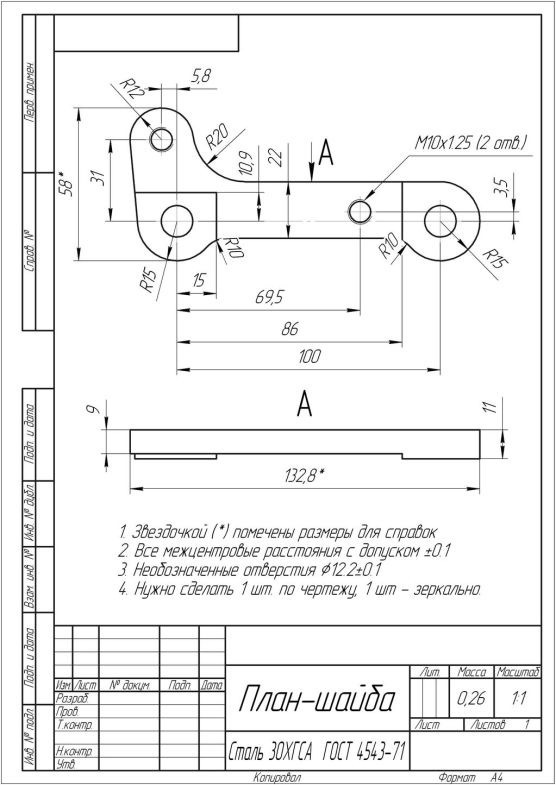

Чтобы эффективно тормозить на своей "ракете", решил поставить суппорта от турбового скайлайнна R32. В интернете много статей по этому поводу, , только ставить решили не на родной алнасовский R15(диаметр — 286мм, толщина 22мм), а от alfa romeo R15(280мм, 26мм) т.к. он шире, а значит нагреваться будет позже, а значит торможение будет более эффективным. Самое интересное, что он подходит как родной по вылету, и даже отверстия под шпильки есть. В общем полный bolt-on). Пришлось переделать только планшайбу, чтобы зазора в 2мм не было между краем тормозного диска и суппортом, так как это колхозно смотрится, да и площадь контакта диска с колодками теперь максимальная.
Переделанный чертеж(оформление не по ГОСТу):
Ставим планшайбу:
Ставим тормозной диск:
Устанавливаем сам суппорт:
Колодки, проставочные шайбы(чертежи шайб проставочных можно найти на просторах интернета, в частности они есть на турбобазаре. Только уменьшаем их толщину на 2.5мм т.к. этот диск шире) и все остальное.Тормозной шланг(соединенные 2 вазовских) ставили через латунный переходник с шагом резьбы 1.25мм переходящим на шаг 1мм.

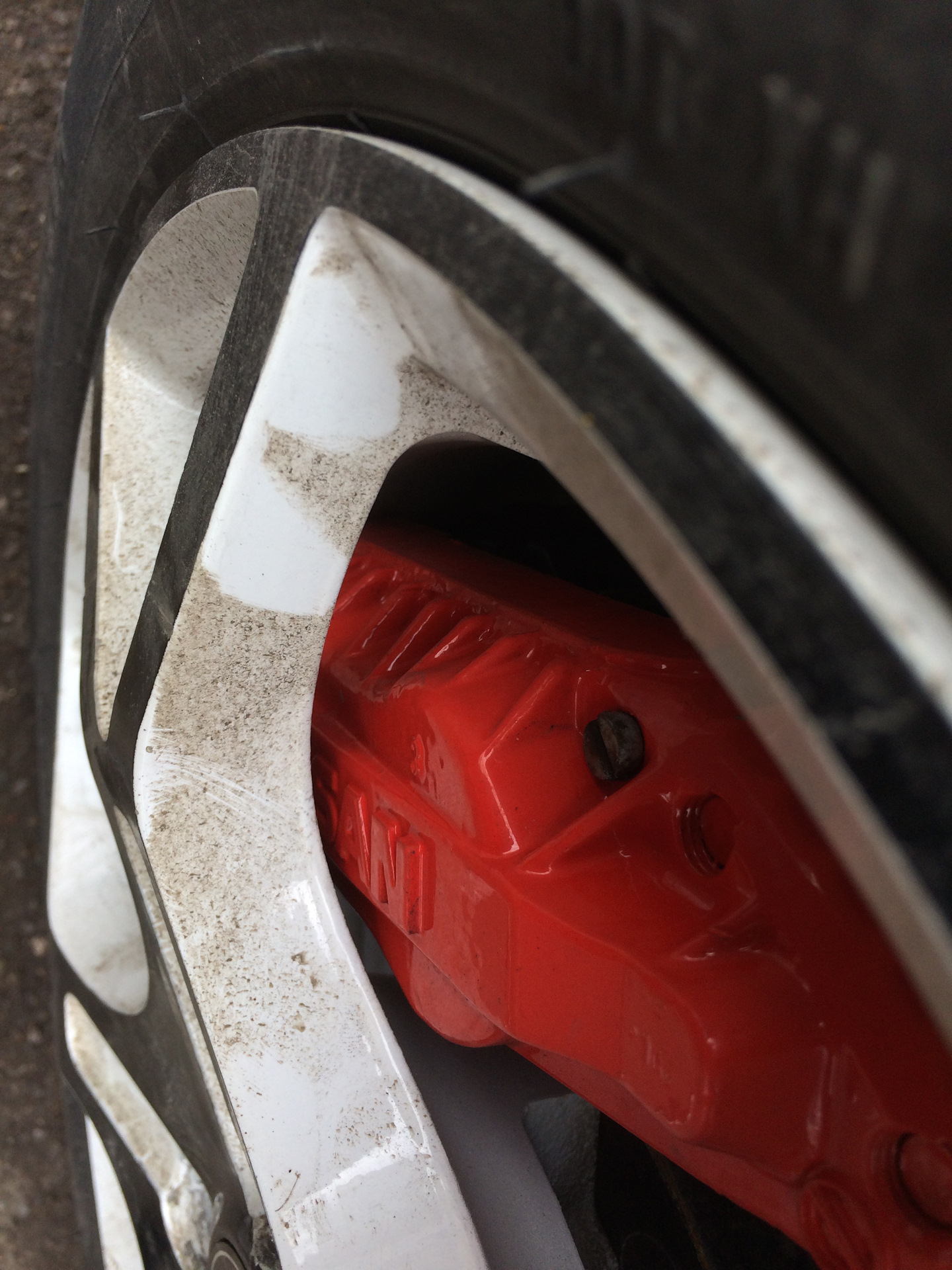

После двух сезонов эксплуатации:

Этот чертеж для план шайб под стандартные 15 тормозные диски.
спасибо за ответ! тогда эти план-шайбы и буду заказывать, а то у меня были сомнения, подойдут ли они под 15 алнас.еще раз спасибо за блог, очень много узнал нового!
А где можно заказать?
Привет. С чертежами можно у хорошего токарь или обратиться к токарю который занимается изготовлением тюнинг запчастей. Я просил сделать знакомого на заводе. И я нашёл более граматный чертёж
Можешь скинуть этот грамотный чертеж?

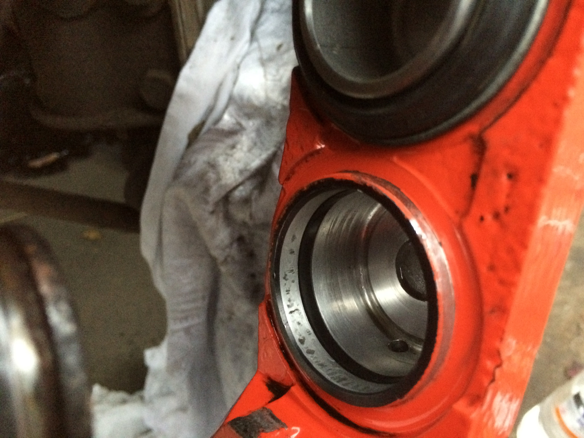

Замена поршней не помогла — писк остался — поршни ходят одинаково без задержек. Торца поршней и пластин антискрипом не мазал.
Для понимания, решилась ли проблема — оставил старые колодки изношенные на 60%.
Новые, такие же, я приобрел.

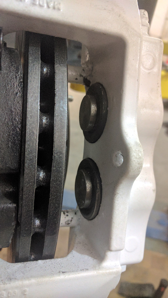

Заметил что торцы колодок протерли краску суппорта, может быть в этом проблема? TRW 1006 тупо больше и царапают суппорт издавая писк?
Вот на фото снизу суппорта у поршня видно как протерлась краска.
Может болгаркой сточить края колодок?
может и в этом проблема. поставь колодки, которые точно идут для этих суппортов.
После установки суппортов и износа колодок TRW 1006 на 30% начался писк на одной стороне. Купил новые пластины с смазкой антискрип для тойоты (дешевле) и шпильки колодок (их не менял при переборе суппортов) — писк исчез. Но при дальнейшем износе колодок до 60% писк появился — возможно вымылся на мойке керхером антискрип. В личной переписке ребята говорили, что нужно менять поршни (я их при переборе не менял) — ограничился шпильками колодок, новыми пластинами и смазкой антискрип (в комплекте была) — на некоторое время помогло. Заказал поршни, начал замену — два нижних поршня ооочень туго выходили. Тормозная жижа была мутной. Перед сальником уже была корозия, ранее обработал наждачкой и все это собрал.
Может быть и это и стало тяжелого хода поршней? Как сильно влияют эти "впадины" и есть ли возможность что-нибудь с ними сделать? Или они не критичны? И почему тормозная жидкость мутная стала? Хотя я не продувал/промывал каналы перед установкой — может она «заклинила» поршни? Ведь осадок собирается именно снизу.

Смотрю как прикручены переходники, я прикрутил наоборот)) И ты я смотрю потом тоже прикрутил выступами во внутрь.
наверняка, что бы суппорт "вошел" во внутрь и поэтому увеличится расстояние от суппорта до спиц диска колеса, из-за этого тоньше проставка, а возможно вообще без нее.
прокоментируйте…
Да конечно для этого, я про это просто намекнул))))
